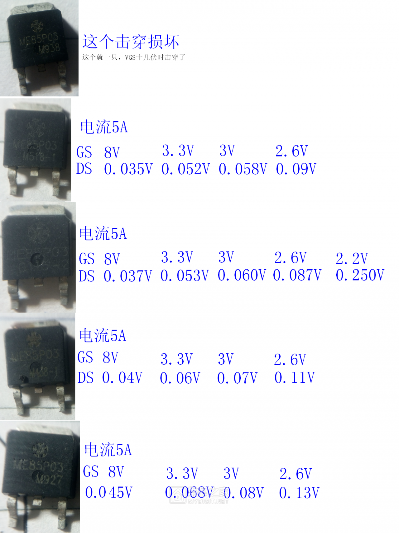

前段时间买了20个大电流PMOS管ME85P03,这是我知道的导通电阻最小的PMOS管了,卖家发来是散货、杂货,发来就有个坏的,logo都不一样,有五种,
后来做了个导通电阻测试工具,测了一下,参数如下,可见开启电阻都小于10毫欧【GS=8V时】
logo打的最粗糙的那一种导通电阻最大
