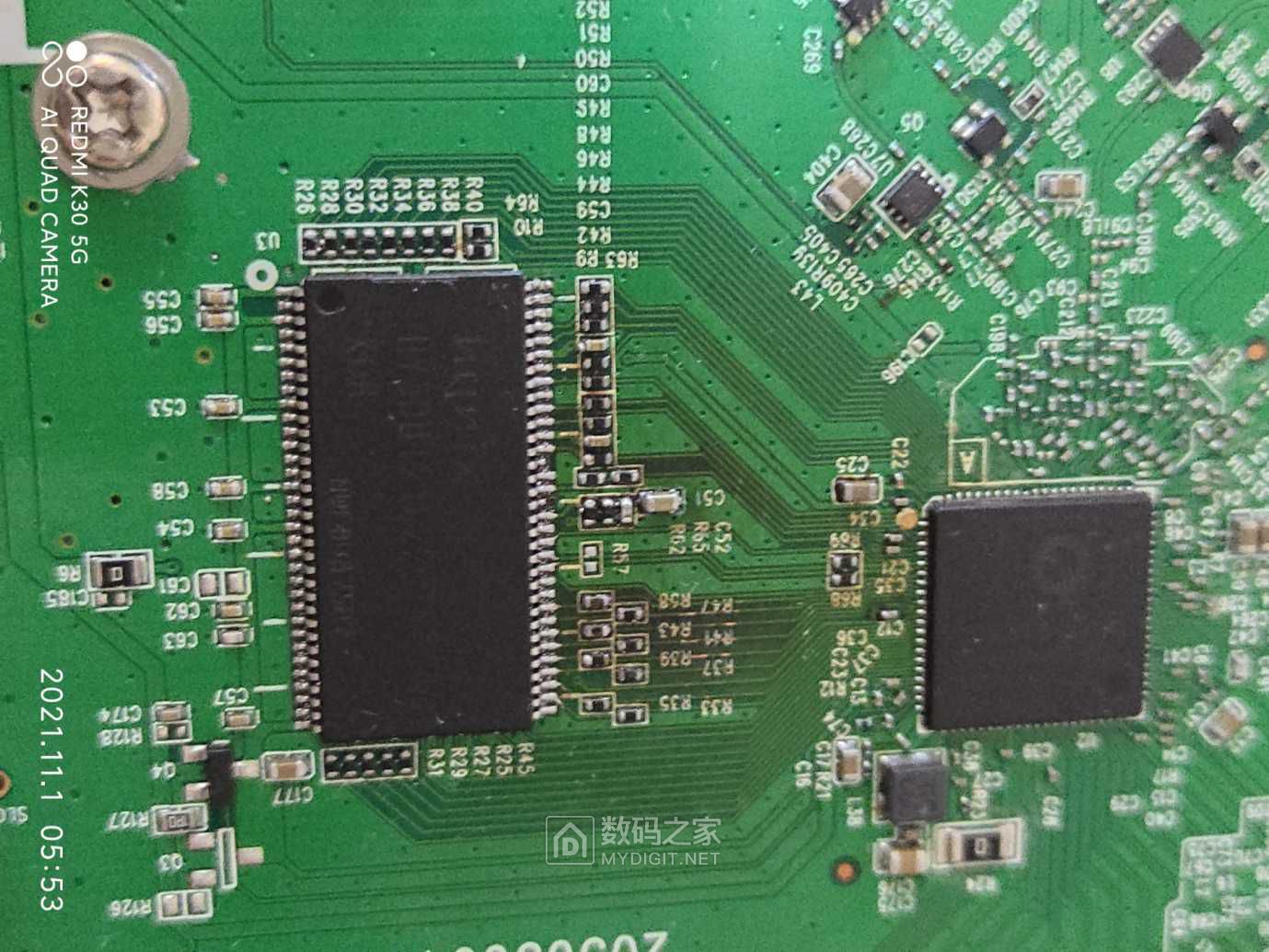

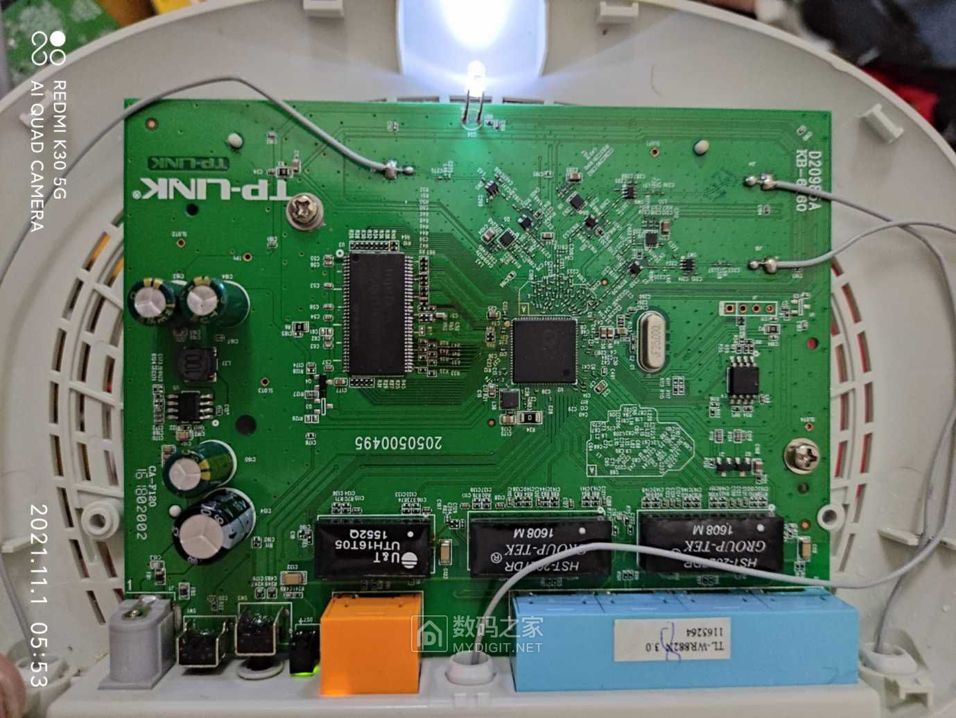

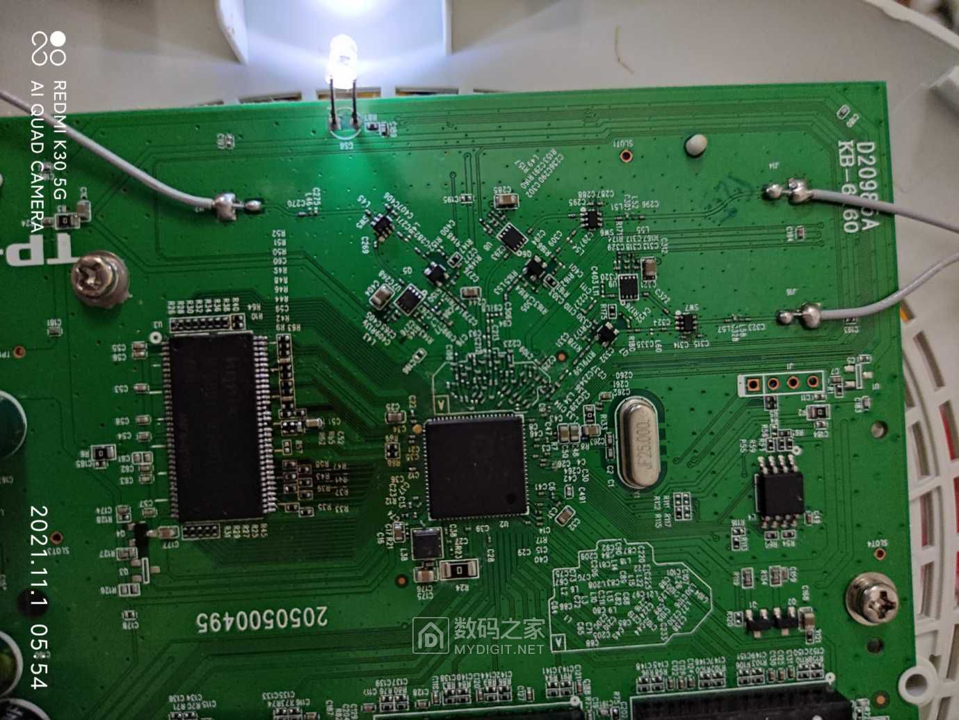

别人给的,一直拿来中继邻居WiFi用,内存太小,进系统有时会卡一下。tp9343芯片,系统倒是可以,不想刷其他固件了,所以硬改一下内存吧。内存是 HY5DU121622DTP-D43
中途很麻烦,不上图了,搞人心态,半个小时的事硬是花了几个小时,反复好几次开机灯全亮,虚焊内存颗粒,热风枪吹飞了元件,又损坏几个焊盘,真的很麻烦,劝各位一定要贴茶色胶带在主板上防止热风吹跑元器件

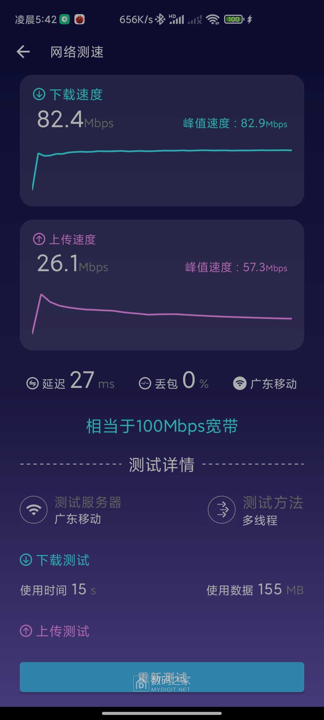

这是有线测速

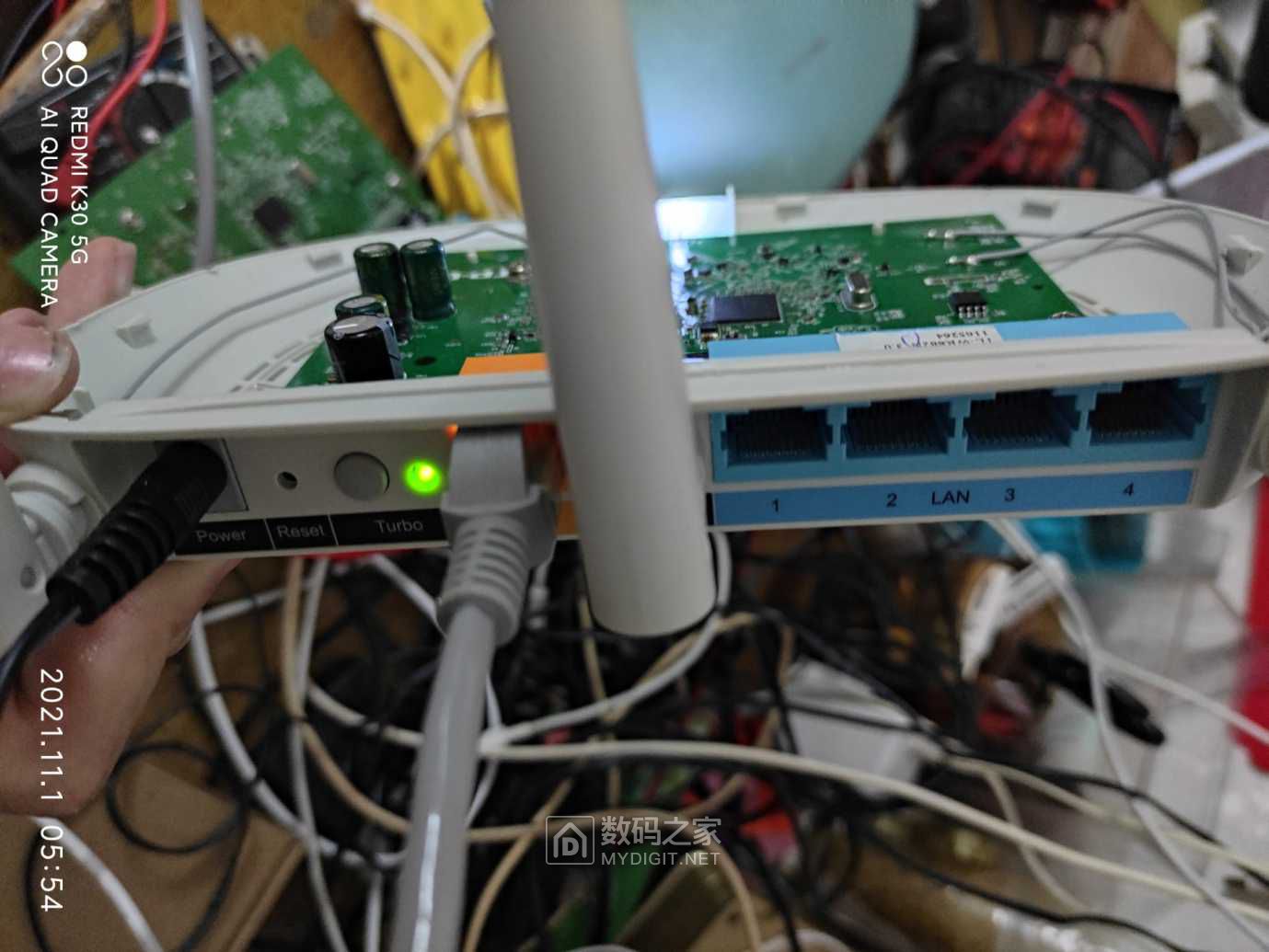

3.0和2.0区别就是系统换了,原来的老版本VxWorks变新了,2.0比1.0多了个装杯按键——一键增强,可以看图片。wr882n系列一直都信号好,所以这个才有机会出到3.0版本,但是价格高了,所以没有wr886n这么广泛地抢占市场。但是这个确实是不错,尤其是中继方面

应该是tp9343的芯片吧?小流量随便用用还是可以的。@听学 64M的内存一般是拆机的ddr内存条上拆的,需要16bit的条子。另外闪存也要换掉,推荐用16M的,至少8M起步。换的时候先换内存,换好后能开机,再把新的flash写入breed后,焊到路由器上,最后进入breed刷入固件。breed相于对电脑,就是引导启动。

换这个有什么注意的吗?我换过的都不好用,以前有个TP单天线,自己试着换了个,片是显卡拆的,三星32M16位,应该是符合要求的,换上了就不启动了,后来换回原来的片就好了,现在又换了个水星单天线的,贴上三星32的之后开机亮一次全灯,熄灭后就没反应了,加焊也没用,然后又换了个hunix的8M的片,跟原机配置一样,也是亮一次全灯后熄灭,最后把原机的换回去,我擦,连原机的也不起动了,都是亮一次全灯后熄灭,是我做的不对还是东西有问题?
 楼主| 发表于 2021-11-1 21:09:27 来自手机浏览器 | 显示全部楼层
朱小芳 发表于 2021-11-1 20:30
换这个有什么注意的吗?我换过的都不好用,以前有个TP单天线,自己试着换了个,片是显卡拆的,三星32M16位 ...
周边元器件被不小心弄掉就会这样,内存这种多引脚的东西要拖锡过几遍防止虚焊,只是一遍是很难成功
