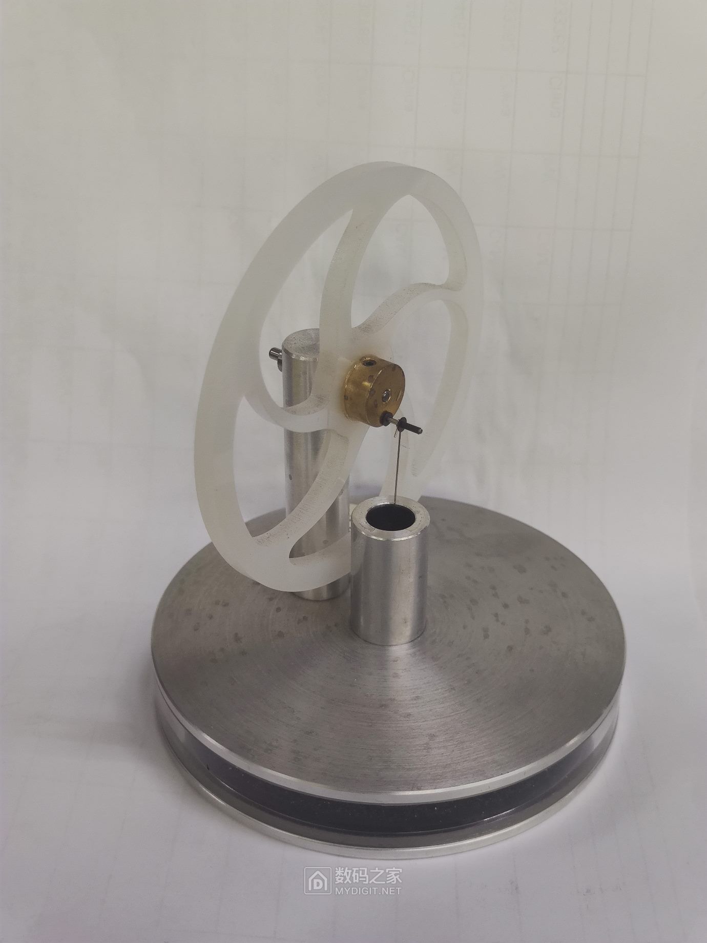

[另类] 低温斯特林+石英表芯不=低温斯特林发电机
发表于 2021-11-17 13:41:47 | 显示全部楼层 |阅读模式

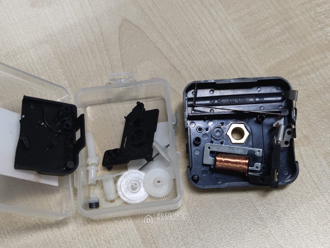

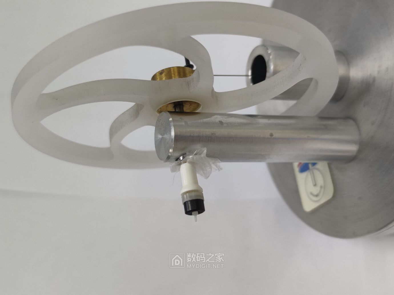

有点儿松,垫塑料袋

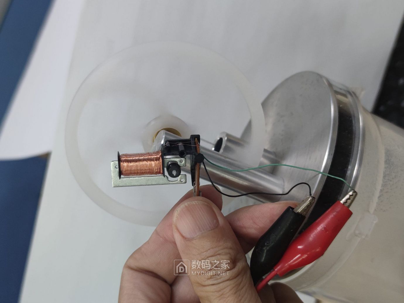

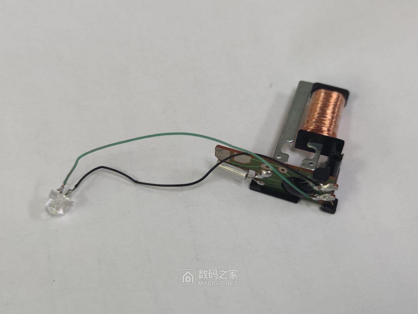

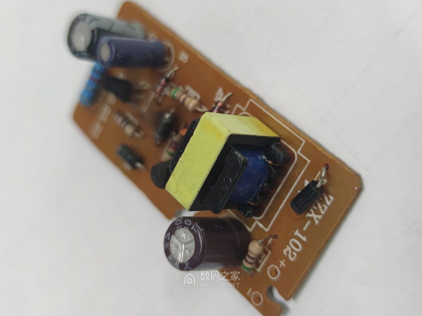

发光二极管不亮,接万用表测一下,发现交流10v档和直流2.5V档测不出电压,电流2.5mA档指针有摆动,说明有电,但是太弱,接耳机固定不动的时候听不到交流电的声音,可能是频率太低,但在耳机接头上摩擦线头的时候有沙沙的响声。拆个变压器升压一下,LED还是不亮。

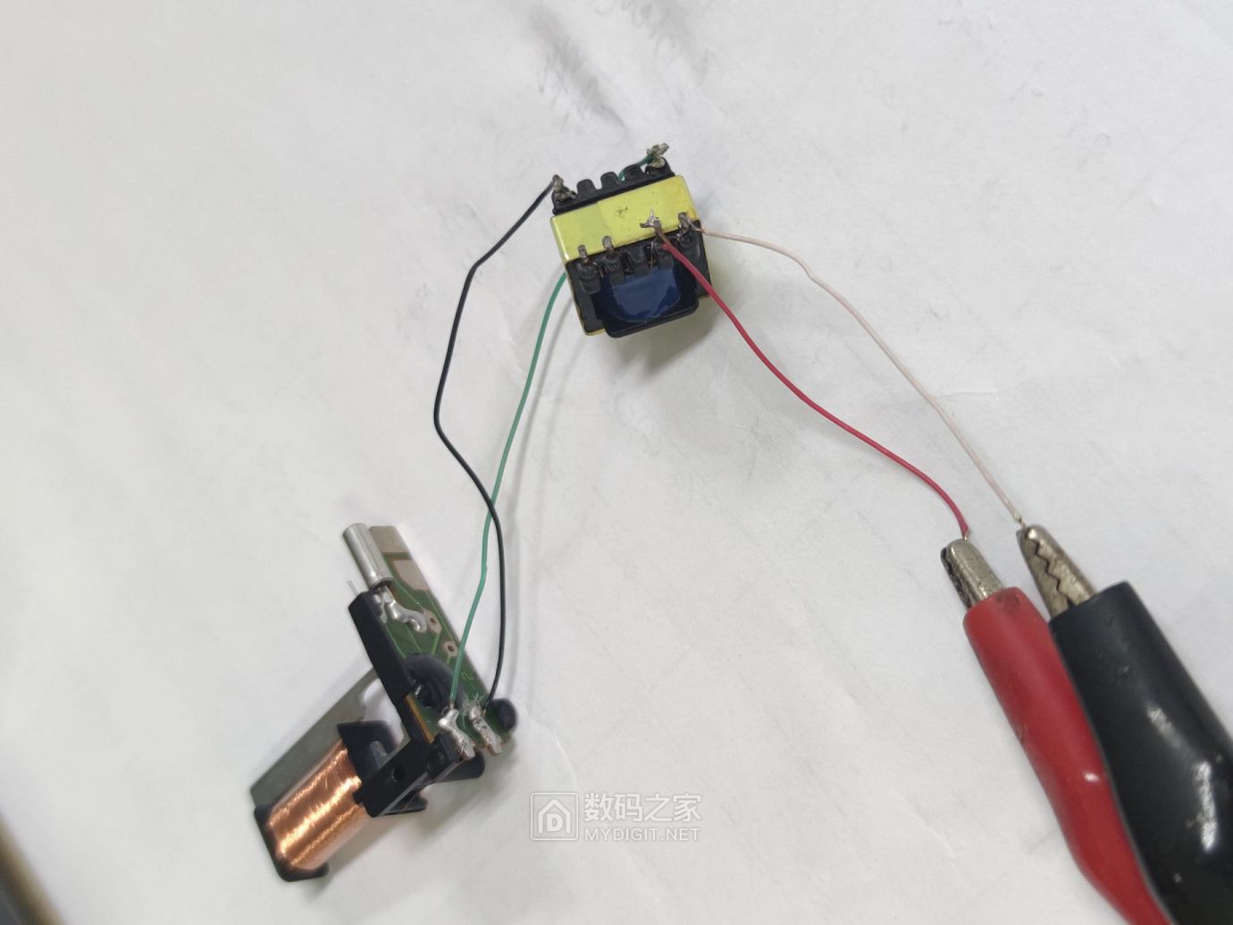

可能是变压器参数不合适,输入端阻抗太低了吧,LED还是不亮,换万用表上,弱到输出端测不出电压也测不出电流。
那还是不用变压器了,拆个二极管整流一下试试,测不出电流和电压,估计电压太低还没达到二极管的导通电压。
去年就想这么玩儿一下,拖到今天才动手,此次试验以失败告终!
