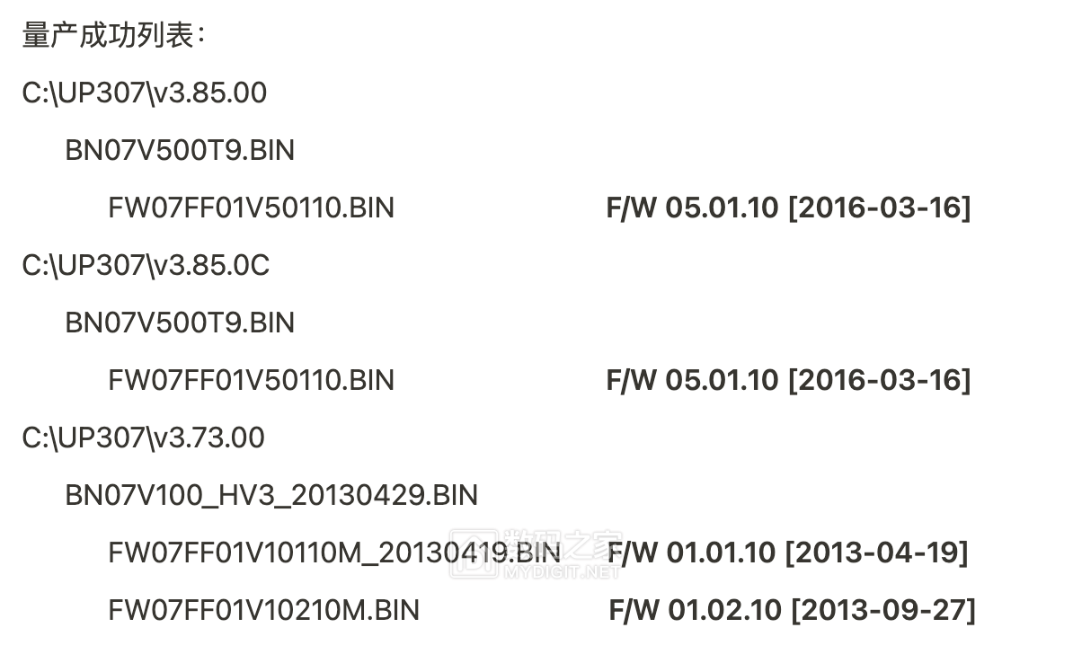

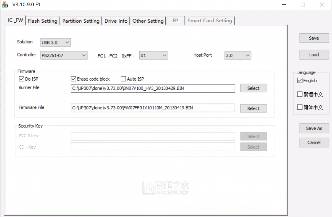

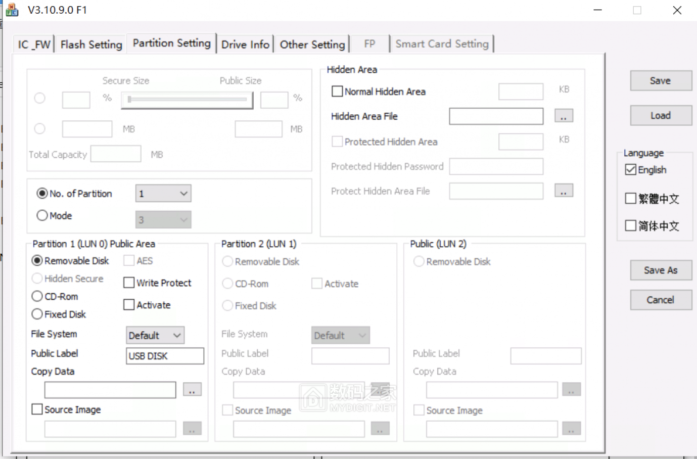

淘宝买了些 UP307,就此进入了一大坑,查支持列表发现支持 TH58TEG7DDJTA20,贴上后发现毛子下载的全都不能开卡,只能挨个手动调 ISP 参数……
PS: TH58TEG8DDJTA20 也能开,但是经常性报错,换工具和固件都是随缘开成功
固件可能跟量产工具版本有关系,每个版本可用的固件都不一样。
群联的 AutoISP 功能好像是摆设?挨个测试了固件。。。
注意 Burner 和 Firmware 是对应的,BN07* 是 Burner,FW07* 是 Firmware

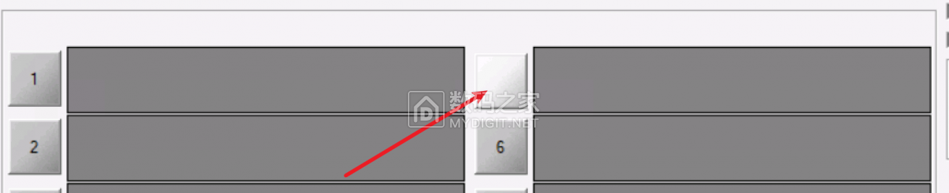

Win10 打开量产软件如果这种,右键用管理员运行就可以识别了,刷挂了需要短接识别

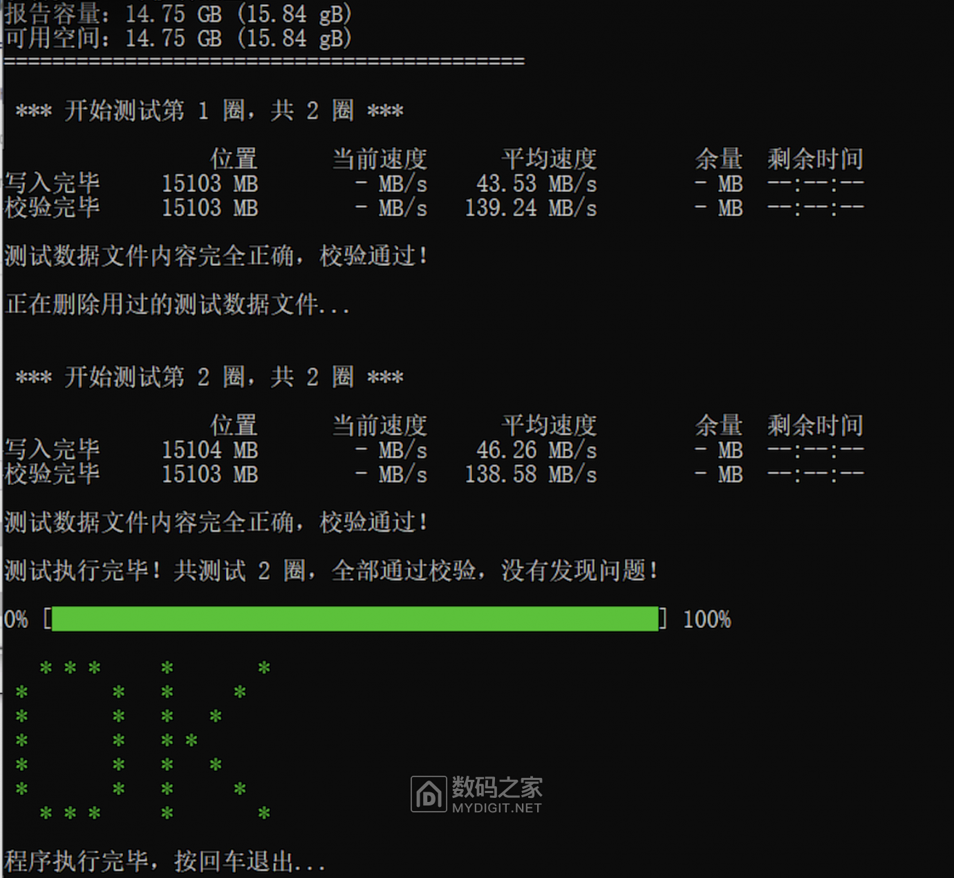

有没有大佬知道群联怎么屏蔽坏快?有两个盘开好后跑圈爆红,试了低格和擦除都不行
