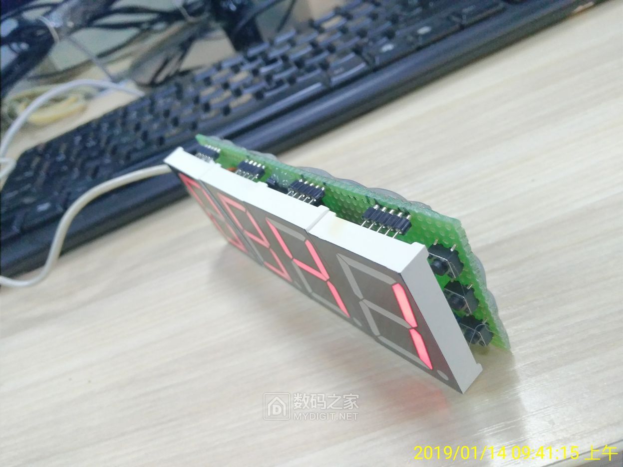

之前发过一个帖子,用洞洞板焊了一个MiniClock:开源一个纯手工DIY的一个miniClock
感觉效果还挺好的,前两天就把PCB画出来了,拿到嘉利创打了5套回来,
昨天做好了一套,把代码也写好了,这里给大家秀一下效果,哈哈,自我感觉良好

功能说明:
* miniClock_REV_20190426_02
* 主界面三种模式:计时模式,温度模式,农历模式;按上下键切换,15秒后自动回退到计时模式;长按上下键可以固定显示农历模式或温度模式;
* 计时模式下短按上下键在 小时分钟 秒 年 月日 周 之间切换;
* 主界面下长安设置键进入时间设置模式;被设置项闪烁显示;短按设置键在 小时, 分钟, 秒 之间切换; 短按上下键调整时间; 长按上键保存(否则不保存);15秒内无操作自动回退到计时模式;
* 时间设置模式下长安设置键进入日期设置模式;被设置项闪烁显示;短按设置键在 年, 周, 月, 日 之间切换; 短按上下键调整日期; 长按上键保存(否则不保存);15秒内无操作自动回退到计时模式;
* 日期设置模式下长安设置键进入系统设置模式;被设置项闪烁显示;短按设置键在 亮度, 屏幕镜像 之间切换; 短按上下键调整系统设置; 长按上键保存(否则不保存);15秒内无操作自动回退到计时模式;

现在手上还有4套PCB空板和四套原件,有需要交流学习的可以联系我
