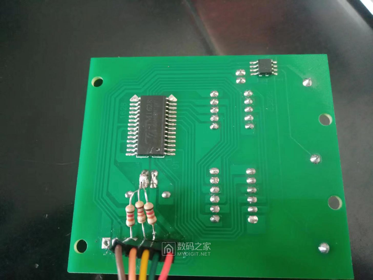

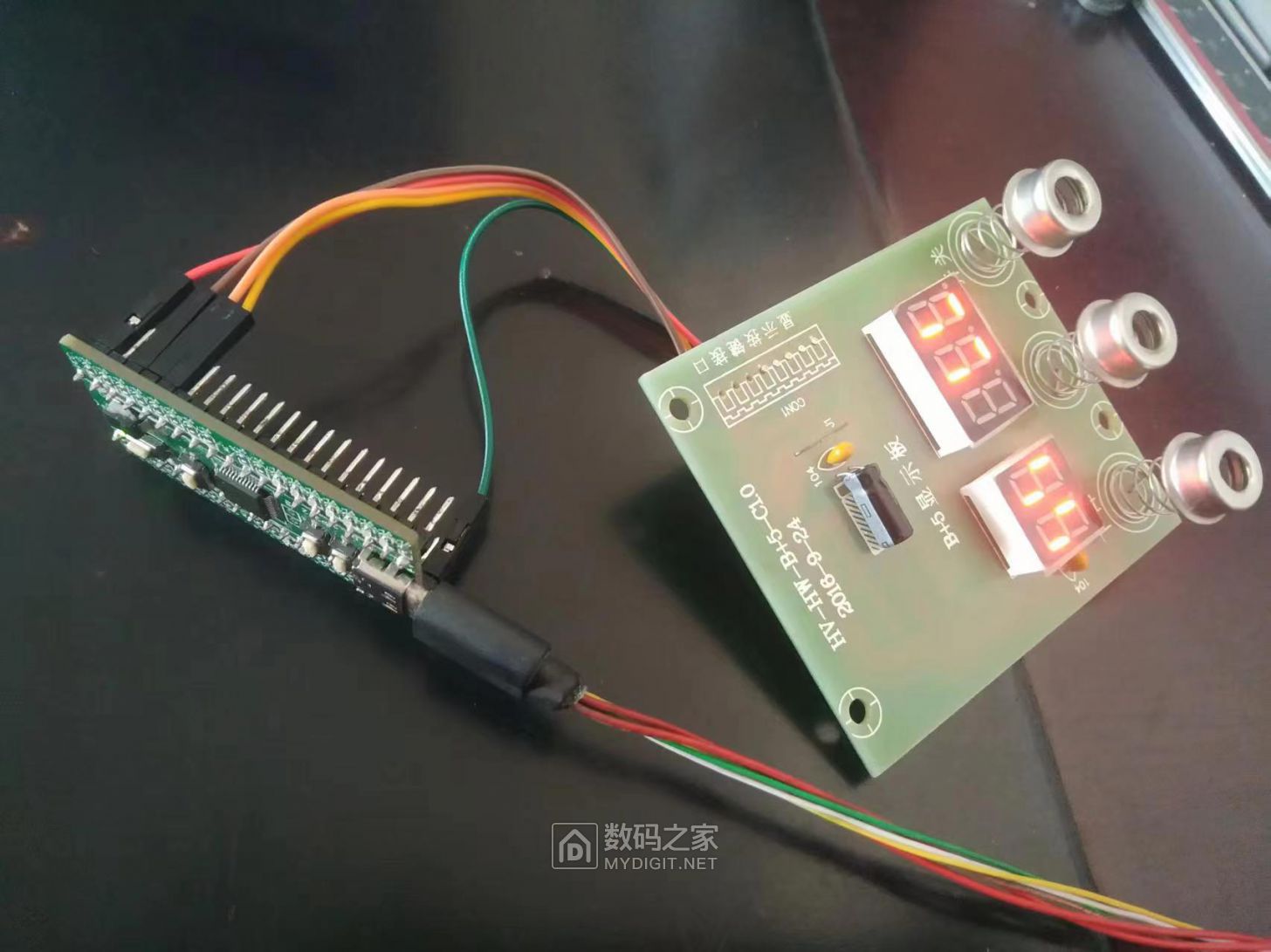

首先是杂物板里看到这个,有一个2位数码管,一个3位数码管,一个驱动芯片TM1628。正好在学C51单片机,就想着把这个数码管点亮

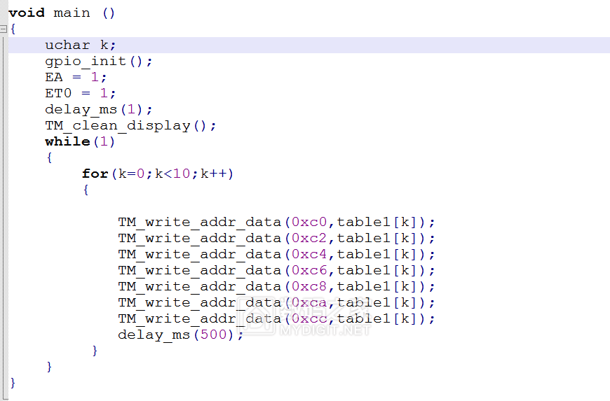

效果如下图:我做了一个循环,让数码管轮流显示笔划
背面如图,这3个电阻是不需要的,后面拆了

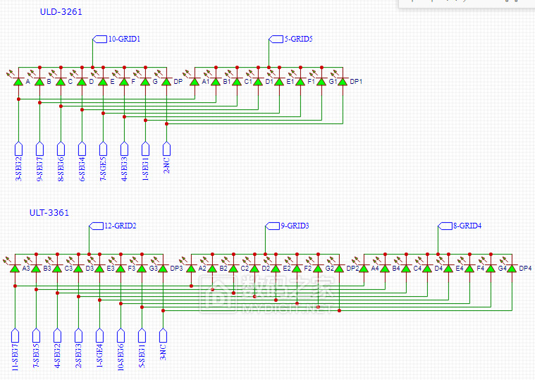

先画画电路图,这2组数码管的段并不是按顺序接的,先不管它,反正这次的目的是点亮它

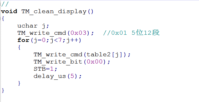

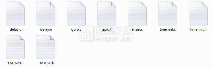

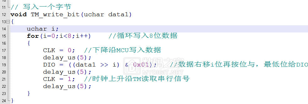

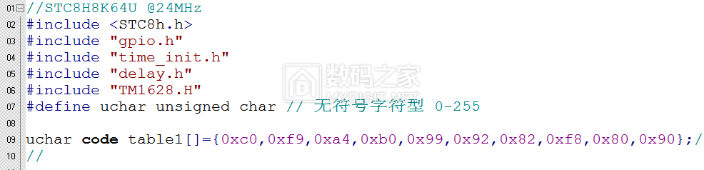

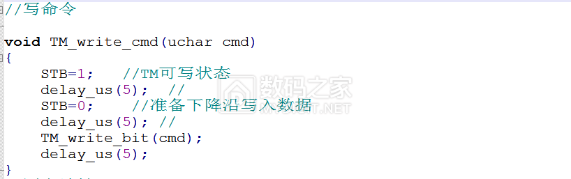

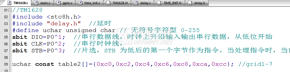

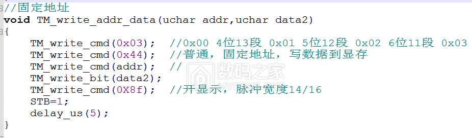

程序如下 :定时器主要是提供延时用的,
TM1628.C
main
