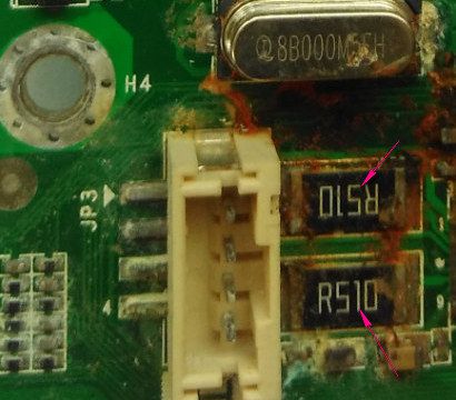

这个看着像是R开头的,这个是不是570欧电阻呢?
平常贴片电阻不都是挺小的么,
为啥这个电阻这么大?

 楼主| 发表于 2022-5-19 21:15:06 | 显示全部楼层
拆机专家123 发表于 2022-5-19 21:01
是啊,这个0.51欧电阻为嘛这么大呢?为嘛呢
确定不是510欧,是0.51欧么?

发表于 2022-5-19 21:20:11 | 显示全部楼层
大功率MOS管跟前有相应的大电阻
 楼主| 发表于 2022-5-19 21:21:44 | 显示全部楼层
石墨 发表于 2022-5-19 21:16
楼主你的图锈了
通电状态,板子进水了

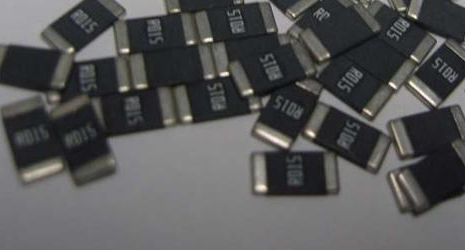

发表于 2022-5-19 21:26:40 | 显示全部楼层
电阻,阻值R510  0.51Ω  0.51欧姆  510mΩ采样电阻
电阻表示方式:   R510  0.51R   0.51Ω    0.51欧姆   510mΩ
2512封装电阻,
510毫欧贴片电阻
功率1/4W,1/2W,1W可选
电阻封装常用:2512标准封装, 1206,2010
电阻阻值精度:0.1%, 1% , 5% 可选
发表于 2022-5-19 21:33:54 | 显示全部楼层
楼上几位说的没错,510欧电阻前面可没有那个R,你这个是0.51欧
采样电阻为了大功率做大点很正常

发表于 2022-5-19 21:49:14 | 显示全部楼层
体型(封装)越大功率越大,R表示小数点,所以阻值是0.51,如果是5R10,阻值就是5.1
发表于 2022-5-19 22:43:24 | 显示全部楼层
日在前边就是小数点,后边是小数点后。这尺寸已经是大功率电阻了,
发表于 2022-5-19 23:15:37 | 显示全部楼层
r在前面是0.xx,尾数代表几个0,r510就是0.51欧
