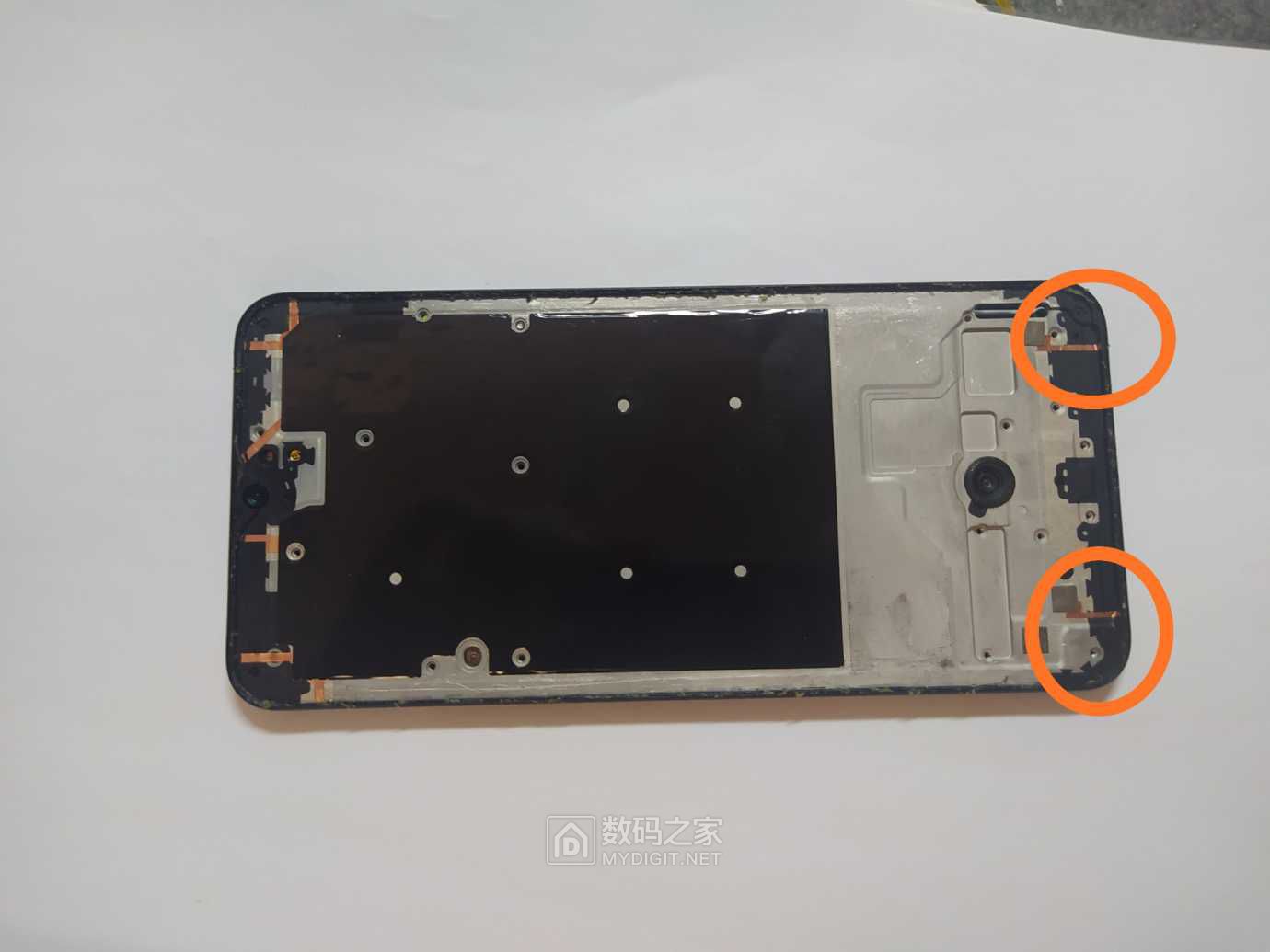

[手机] 刚装坏一张屏幕学到的教训,oled手机更换lcd,tft组装国产面板屏一定要切掉中框限位卡点,避免压坏屏幕。
发表于 2022-6-8 21:01:53 来自手机浏览器 | 显示全部楼层 |阅读模式
新鲜的教训,希望拆友能避免掉坑。。。。

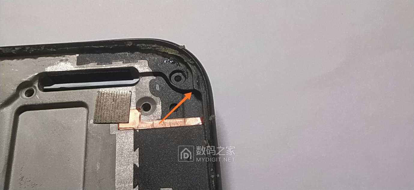

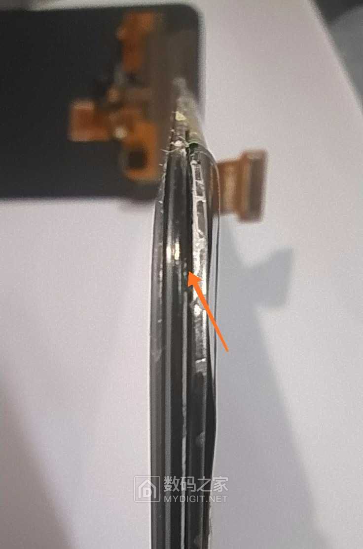

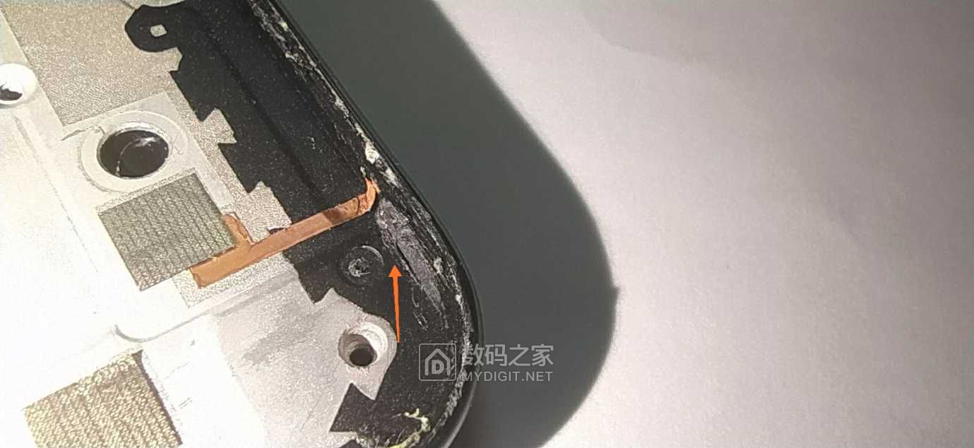

水滴屏应该是都有这个设计,realme x2。组装lcd屏比原装的厚一点,那两个卡点正好把液晶压碎角。。。
我都有点怀疑设计的时候是故意的了。。。

oled改TFT方案,背光厚度是不可避免的。

感觉是主要目的是让排线更稳固,次要目的完成了让你让非原厂屏幕不方便。。。

其实是组装屏组件安装尺寸与原屏组件的误差过大造成的。

非原装玻璃刚好一样尺寸的话成本太高,这些贱人就把差不多的套一起,不小心就安装翻车。电池也是一样道理,有些电池你会发现比原装小一些。主要还是安卓机海战术让厂家受不了,只能降低品质出货了。不干这一行你都不知道这行真是让人烦,配件总没有称心的。

看来固定结构有区别,副厂屏只能应急用,尽量快点转移到新手机。

组装屏的锅,做手机维修的表示这样设计的多了去了,你买的组装屏尺寸有问题。
 楼主| 发表于 2022-6-12 10:46:06 | 显示全部楼层
林桥水mp4 发表于 2022-6-12 08:23
组装屏的锅,做手机维修的表示这样设计的多了去了,你买的组装屏尺寸有问题。 ...
确实有问题,可市场上就只有这些货啊。。。
