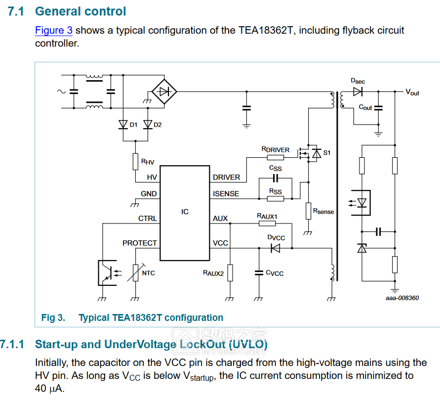

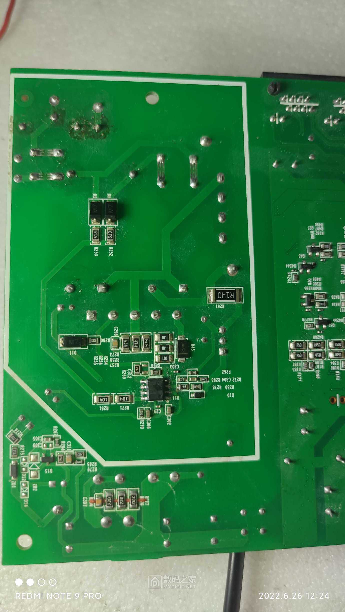

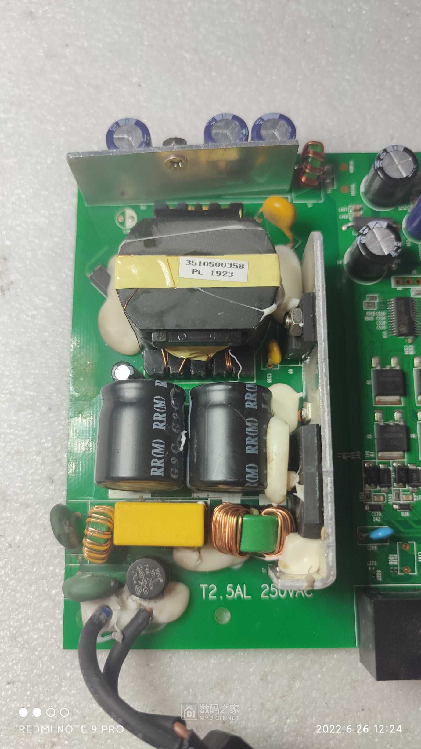

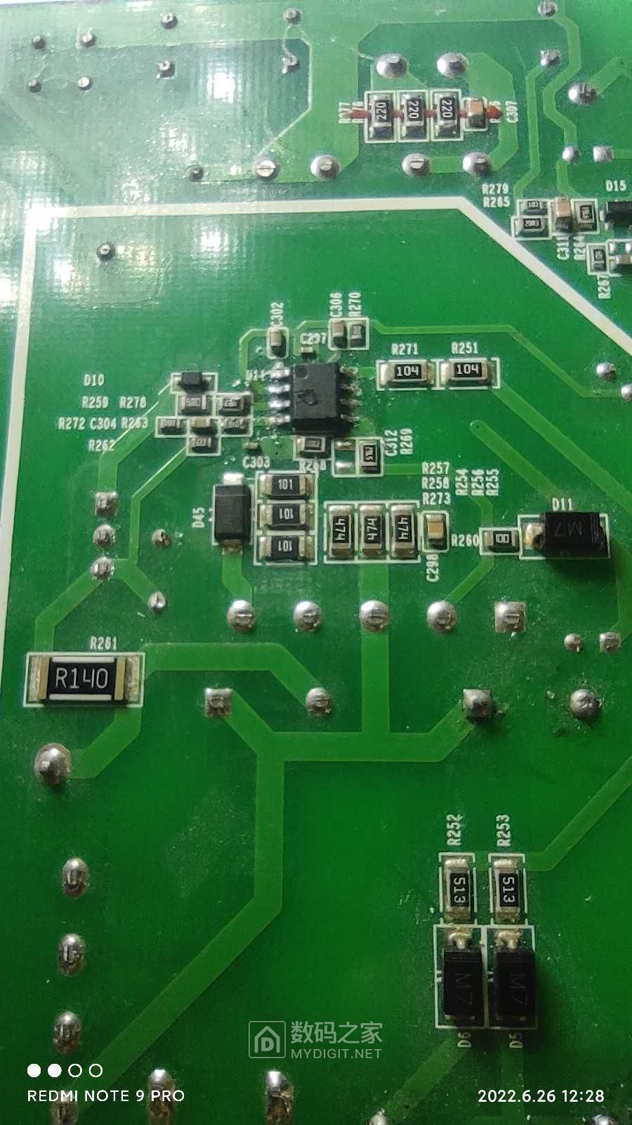

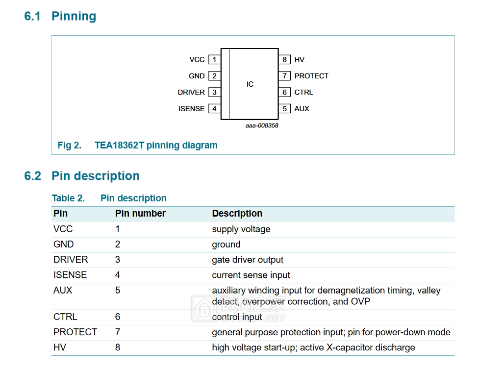

一台FAST交换机用的TEA18362电源芯片坏了,换了一个不能工作,测量芯片HV脚130V  vcc脚10-13V跳动,不知道什么问题,请大佬指教一下。
