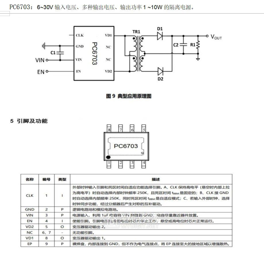

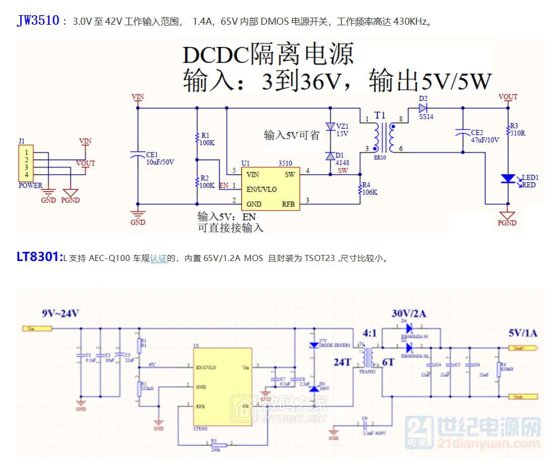

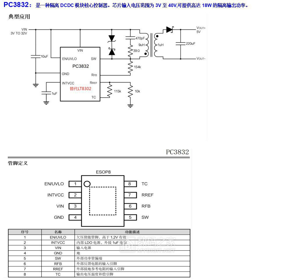

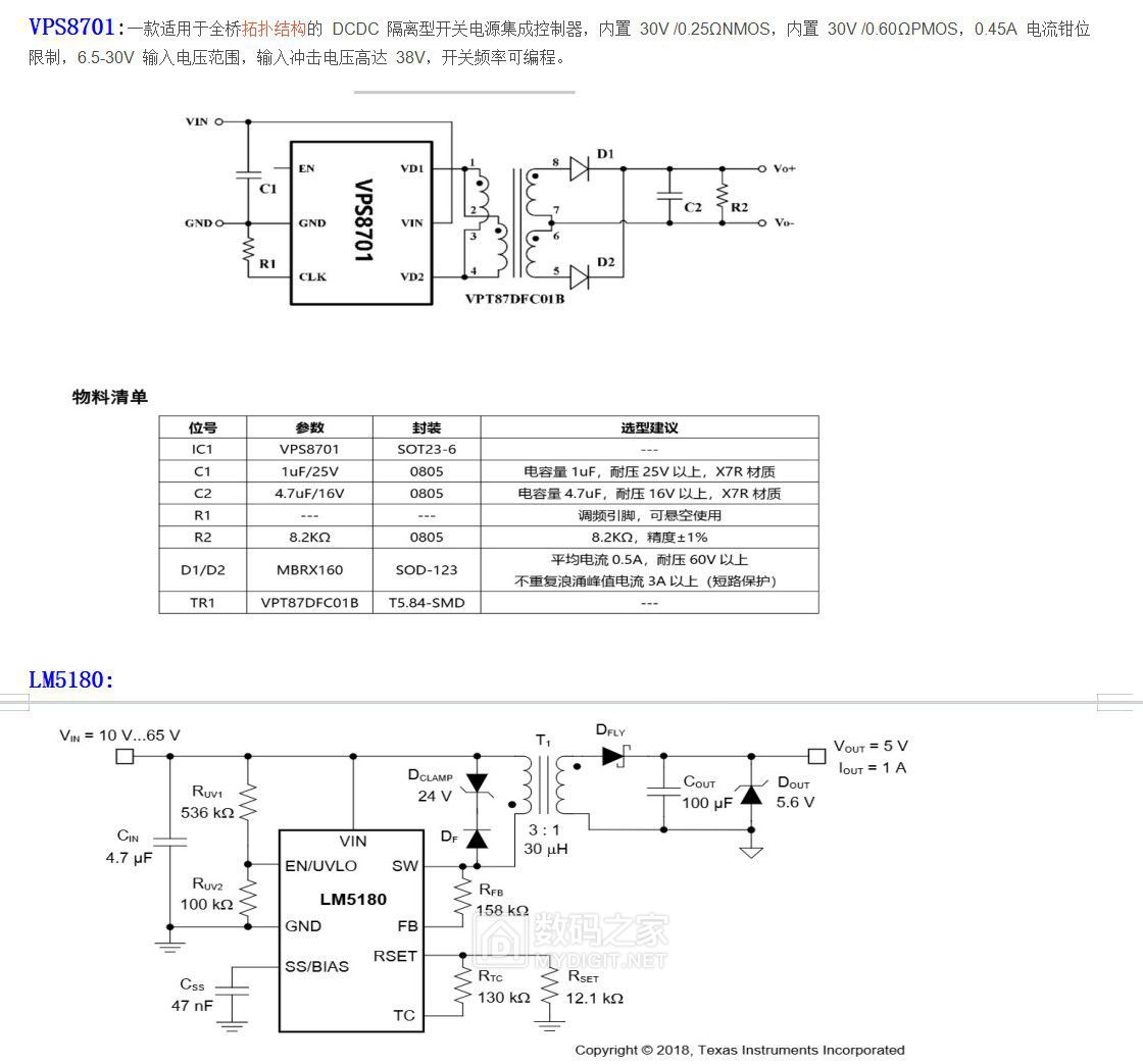

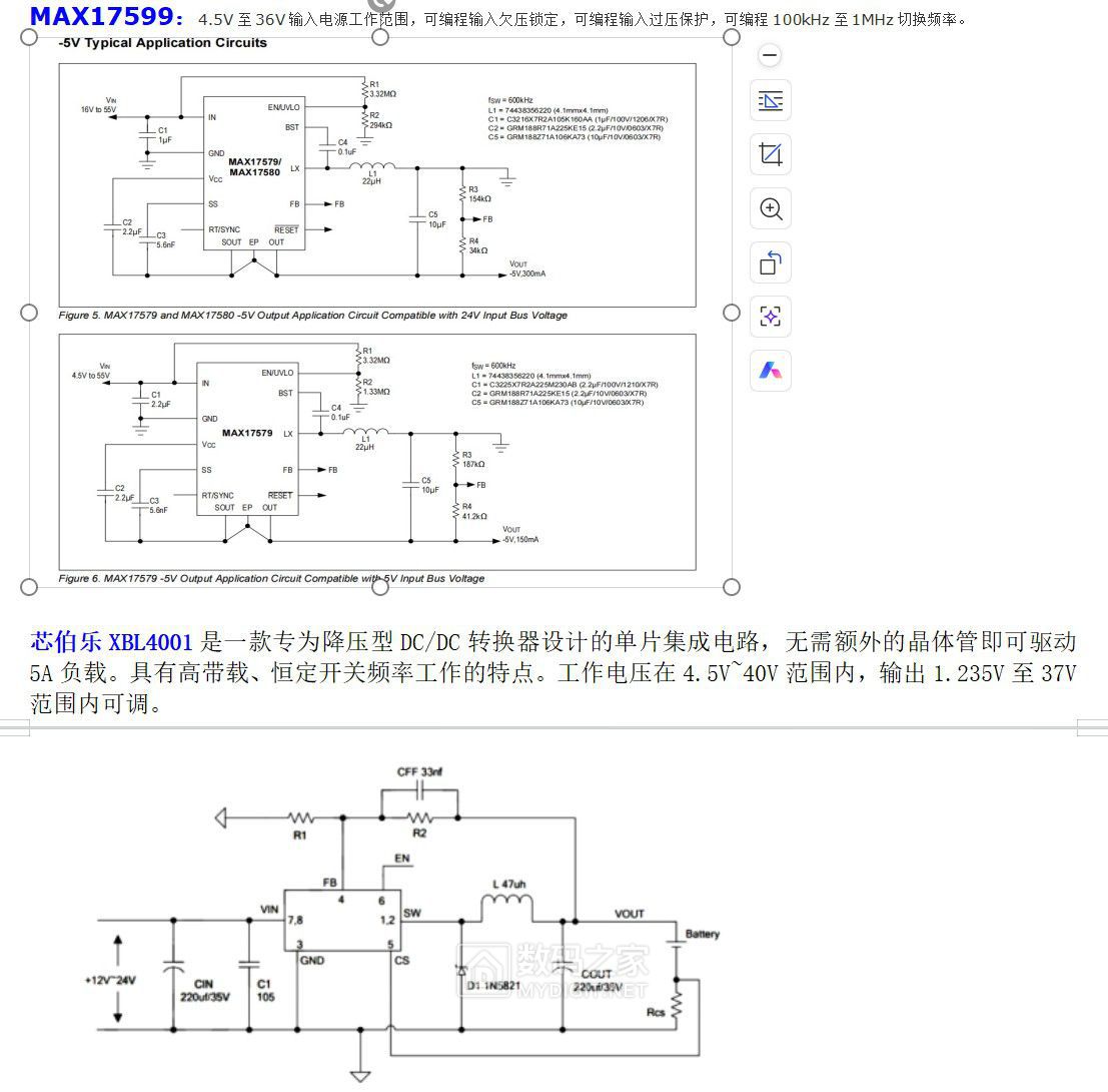

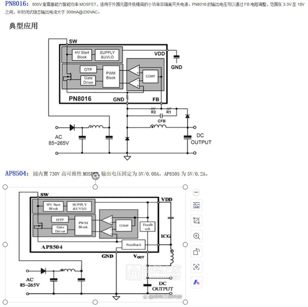

设计24V工业控制板及传感器时有时需要隔离降压,这里把常用DC转DC电源电路芯片汇总,网上资料整理方便选型。
JW3510 LT8301 AS8301 LT8302 PC3832 PC6703 VPS8701 LM5180 CXCH7601 MC33063 PN8016 AP8504 MAX17599 XBL4001
word文档:
