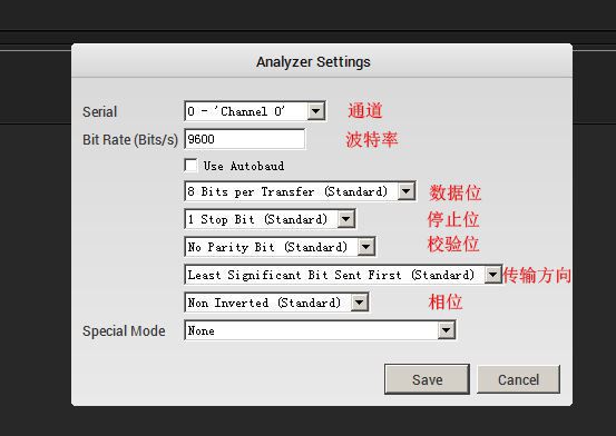

随后就会进行协议的设置

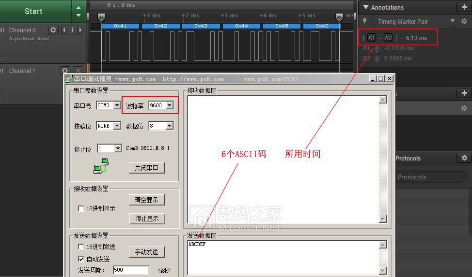

比较两个不同波特率(9600和38400)的传输速度同样的6个字符,9600波特率需要6ms

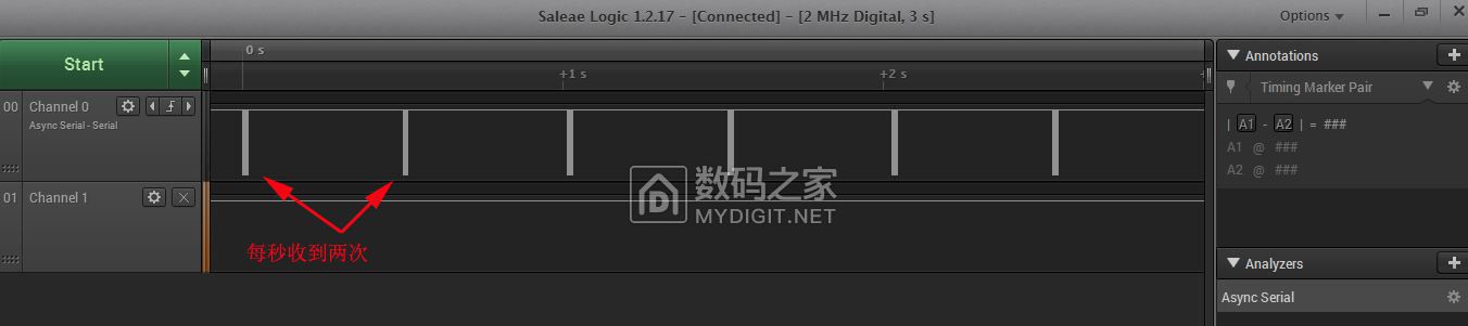

接下来看下同一个COM口收到数据后再转发出去的情况

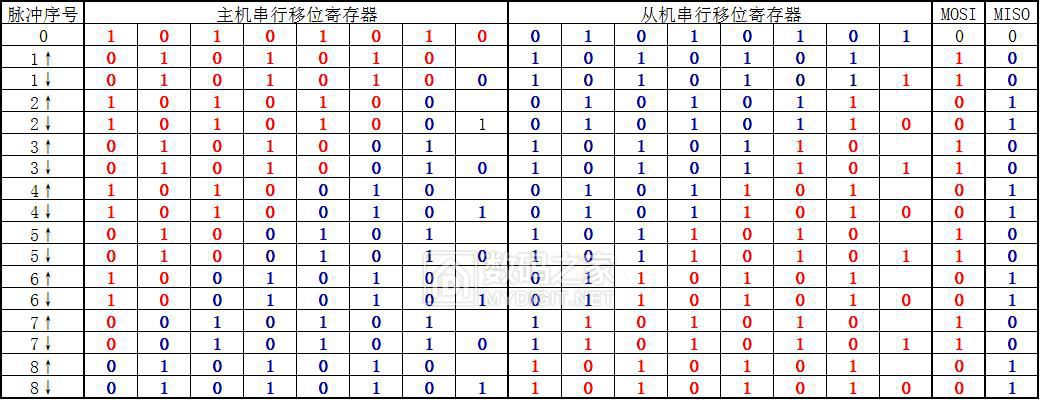

举个栗子:假设主机和从机初始化就绪,时钟上升沿发送数据,并且主机移位寄存器里的数据是0xaa,从机的移位寄存器里的数据是0x55,下图中可见 8个时钟周期后,主从机的移位寄存器里数据进行了交换。

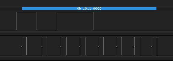

上图的配置将使用模式0采样
观察到一桢(8bit)数据

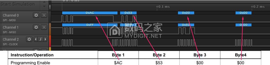

下面是读取Atmega328熔丝位时捕获的数据片断
