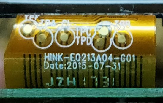

我在之前的帖子提到过,汉朔Stellar-M型价签虽然外观一样,但实际上用了2种墨水屏面板。一种是212*104的灰度型(研究贴在这里),不是本次所要使用的。
另一种是250*122的单色型,排线型号如下,是本次制作的对象。这款价签在论坛里已经被研究透了,我就不多展开了。
效果是这样的,随便画一个方形外壳,3D打印出来。
