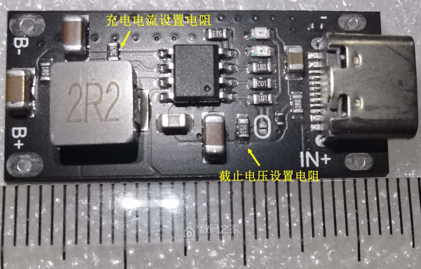

正好前期正好也用过,确实不错,卖家给出的说明都是一个版本,这里补充两个信息,供使用参考
1、设置充电截止电压,板子上提供了一个跳线焊点,切换截止电压使用,实际上可以设置为4种截止电压:
电池类型选择
IP2312U_VSET支持通过在D1(第1脚)上接不同阻值的下拉电阻,来选择对应的电池类型(电池充满电压):
NC 4.2V------默认,跳线开放
43K 1% 4.3V
75K 1% 4.35V----短接跳线
100K 1% 4.4V
通过修改该电阻,除了默认4.2V和短接跳线后的4.35V外,还可以设置出4.3和4.4两种电压值。
2、修改充电电流
板子默认电流为3A,但3A实际板子发热量还是比较大的,通常如果单只18650(或者2并)还是设置到2A比较合适,这时候板子发热量还是有明显下降,对电池相对也更友好一些。
恒流充电电流ICC可以通过ICHG引脚外挂电阻RICHG来设定,所设定的电流是电池端恒流充电电流: ICC=135000 / RICHG。(充电电流设置精度±10%) RICHG 最大值170K,对应最小充电电流0.8A;RICHG 大于170K后,会认为没有接电阻(NC),充电电流恢 复为默认值2.1A;
几个常用值:
135Kohm 1A
91Kohm 1.5A
45Kohm 3A------默认值
NC 默认值 2.1A ----拆掉

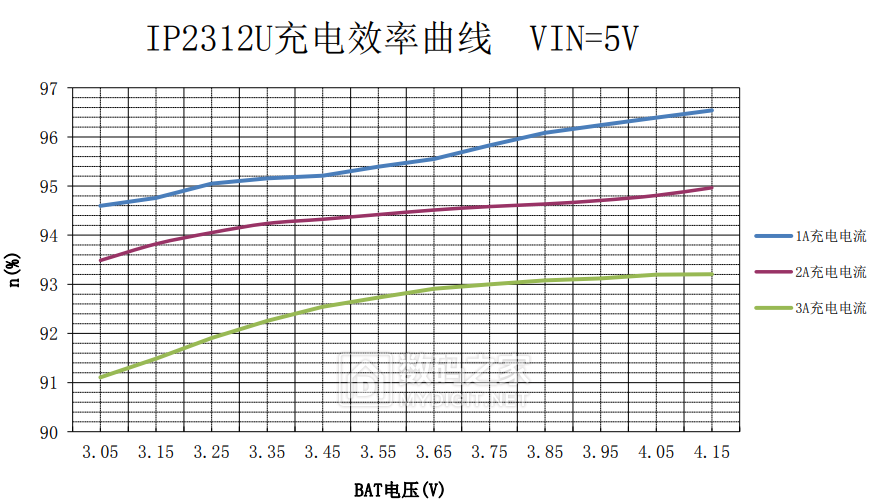

电流调小后转换效率相应也略有提高
