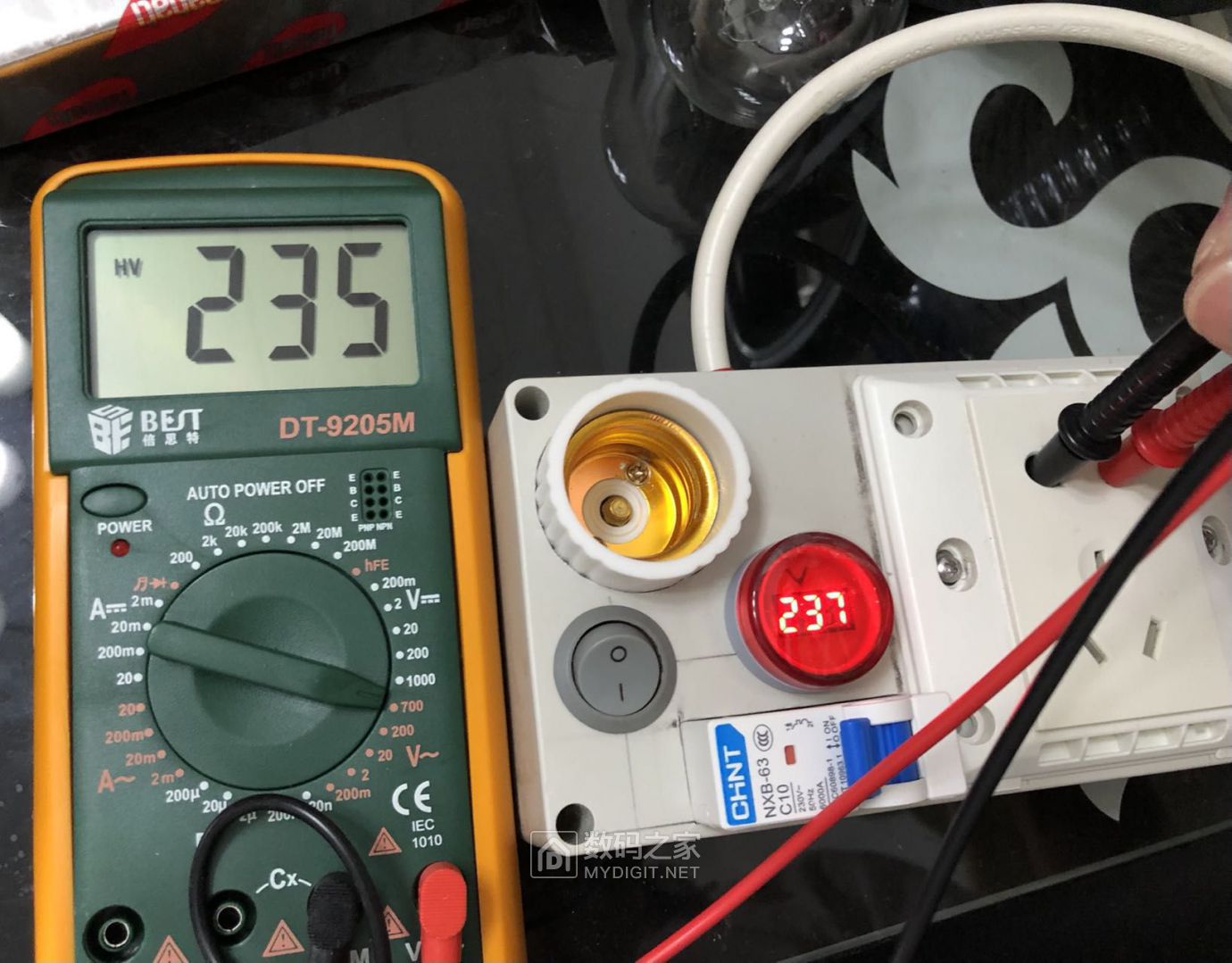

上次修LED灯板焊穿了绝缘层,放烟花的经历仿佛就在昨天。
嘭的一声巨大闷响,一个巨大的光球在眼前转瞬即灭,伴随着烟雾和烧焦味...时间很短但声光电效果一起拉满,非常震撼。
还好万幸,只是灯板烧黑烧糊彻底玩完,其余没啥大损失。插座孔烧黑了但还能用,插座所在那路空开断开了复位也能恢复正常。
后来就一直想着要做个维修小功率电器用的插座,串个白炽灯泡保平安。但由于上次DIY一个小小的5V2A 三口电源时,开孔把我折磨到怀疑人生(主要是没有合适的工具,比如万能宝之类的开孔工具),维修插座这么多这么大的开孔,我想想都怕。
网上其实成品很多,带矩为的电表大概90出头的样子。可作为论坛的一份子,当然要废物利用自己DIY了。
于是周末两天下决心做出来了。
用料:
1,新购入部分:电源外壳(网购)、C10空开(网购)、电压表(网购)、E27螺口灯头(五金店)、100W白炽灯泡(五金店)
2,自有物料:带漏保的电源线、小开关、5孔插座面板、铜芯电线
过程我就没拍了,无非就是设计、开孔、组装、布线、焊接、拧螺丝。
为了追求便携和小巧,外壳买的很逼仄,所以整个设计到最后组装都很费劲,差一点尺寸就不行那种感觉。所以整个过程需要注意的地方很多,我最大的体会就是一开始就要设计好位置,开孔要从大到小,比如先开插座面板,再开灯头的。
插座面板采用M3螺丝固定、开关采用自带卡扣固定、电压表采用自带螺纹外圈固定。灯头和空开采用过盈装配,对孔位的定位和大小很高。
M3螺钉很长,兼用作电源进线等的固定柱,算得上物尽其用。
其中,为了能在角落装下灯头,还打磨了灯头一小部分以便迎合外壳螺丝孔的凸起,下图可见。电木灯头打磨起来跟陶瓷一样硬,且还有灰,要边淋水边打磨。
幸亏有个小电磨、宝塔钻头、小平口锉刀,这次开孔除了有些扰民,其余感觉比上次轻松。
如果真的热衷DIY,除了要有小型台线锯,最好还要个不打扰别人的小阁楼或者地下室。
下面直接上图。
▼直接上完工后的图片,正面:
侧视图:
背面,其实这还不是最终的,最终还打了很多黑胶。为避免部分坛友不适,就放打胶前的图了。
空开特写:
小电压表还不错,多谢坛友指路:
灯泡特写,本来没打算用这种的,最后只能说是缘分。沪工牌,100W,标签喷字一刮就掉。
原本想用卤钨灯做的,那样可以把灯泡藏到盒子里,更小巧便携且不怕灯泡不小心撞破了。
结果灯座都买好了,灯泡那家迟迟不发货,问也不回。我又不想单独等这一个物料,就去附近的五金店找到了白炽灯和灯座。
五金店老板听说有人买白炽灯,喜笑颜开,库存终于能出掉两个了。大概还有20几个的样子。
白炽灯的包装正面,无论从玩极简风来说,还是从灯泡的历史来说,其余的灯泡都要叫它爸爸。
包装背面:
顺带展示下我的漏保,这是我从旧电热水器上拆下来的,放了好几年了。
本来准备买品字插孔的,后来觉得漏保用在这里很合适,就直接接线了。
很有年头了,但测试了功能一切正常。
插座和漏保全貌:

发表于 2022-9-19 06:24:48 | 显示全部楼层
想方便携带就用卤钨灯,当台式就再加个电流表,修大功率电器方便校准电流
回复 支持 0 反对 0

发表于 2022-9-19 08:30:47 | 显示全部楼层
好久以前自己做的维修电板,只用一个排插、一个开关、一个螺口灯座,根据不同的电器功率,换用不同W数的灯泡,平时还可以用来给电烙铁降压预热。

卫星123 发表于 2022-9-19 06:24
想方便携带就用卤钨灯,当台式就再加个电流表,修大功率电器方便校准电流 ...
谢谢指导!确实卤钨灯最方便,我只是在家里自己DIY用得到,也搞不了专业维修,可能后期会加个电流表。
