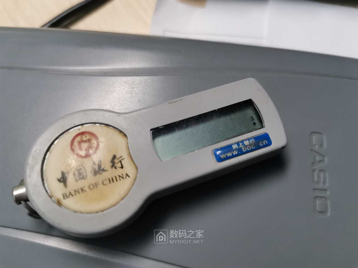

有一个十多年前的中国银行密码器,早期产品,很有份量,不是轻飘飘那种。显示6位数字,每分钟更新一下,网银交易时,填写显示的数字即可。原理应该是以时间为计算密码的依据,云端和密码器拥有同样算法,以日期时间作为计算参数,得出一个6位数字串。为避免时间略微不同步,据说当前显示数字的前一个和后一个都是有效的。同时也能猜测到里面会有一个高精度晶振。
十来年了,当然没电了,当时挂的银行卡也不知道哪里去了。

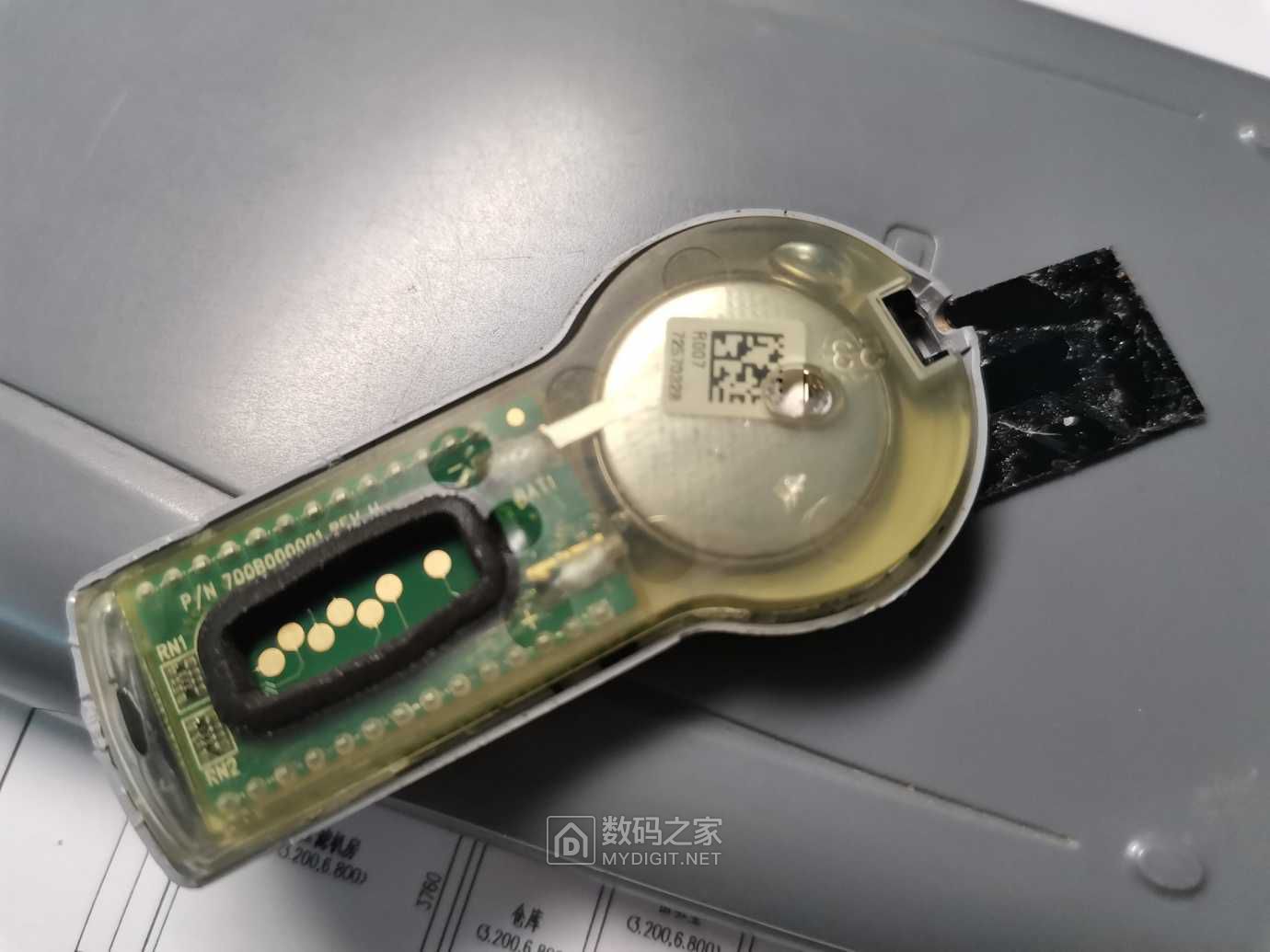

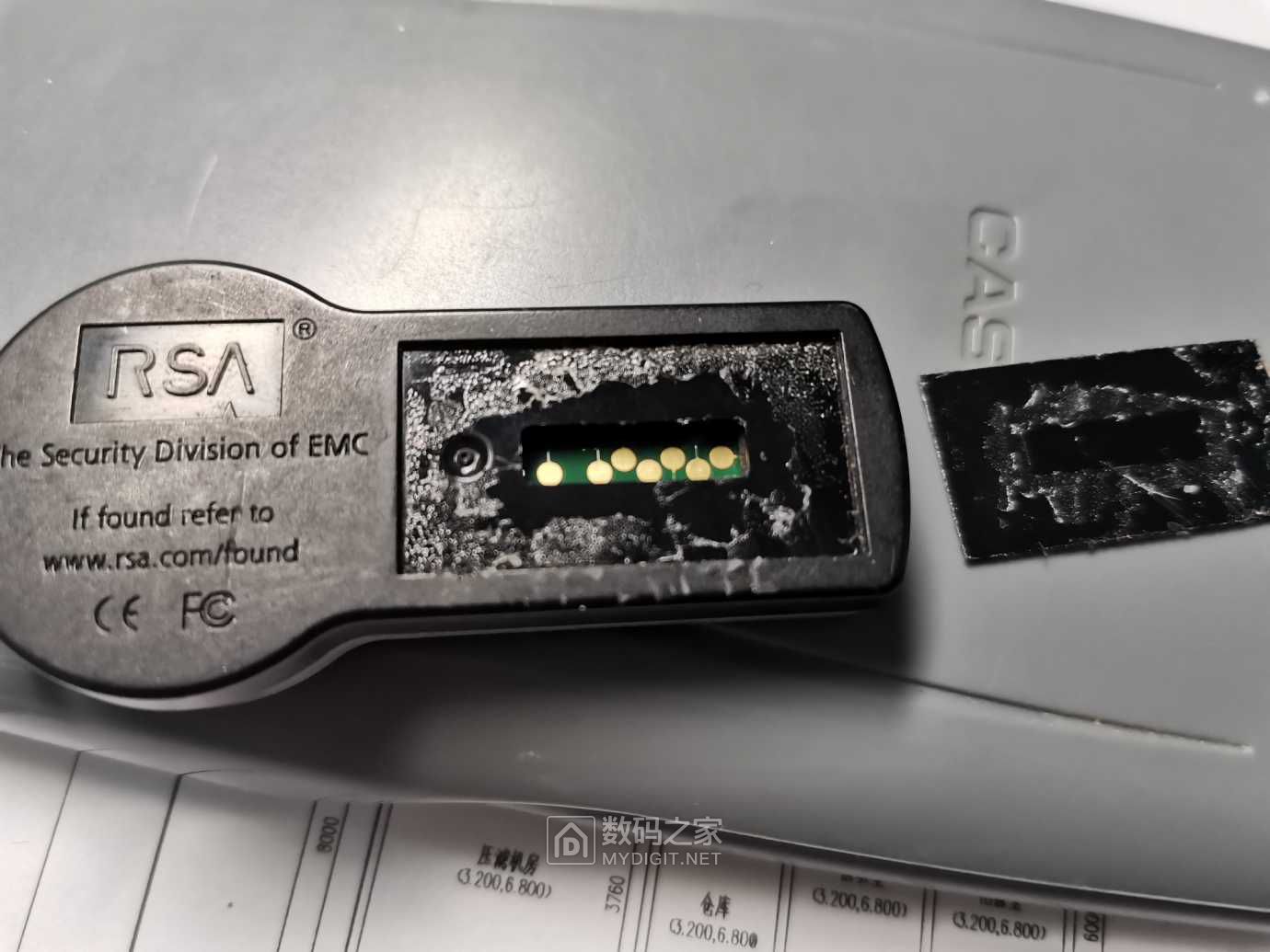

后面有个盖,胶粘,打开能看到触点。猜测是测试触点,或者校正时间之类的吧。

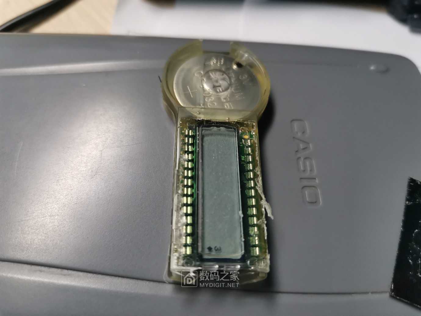

把外壳撬开,也是胶粘的。

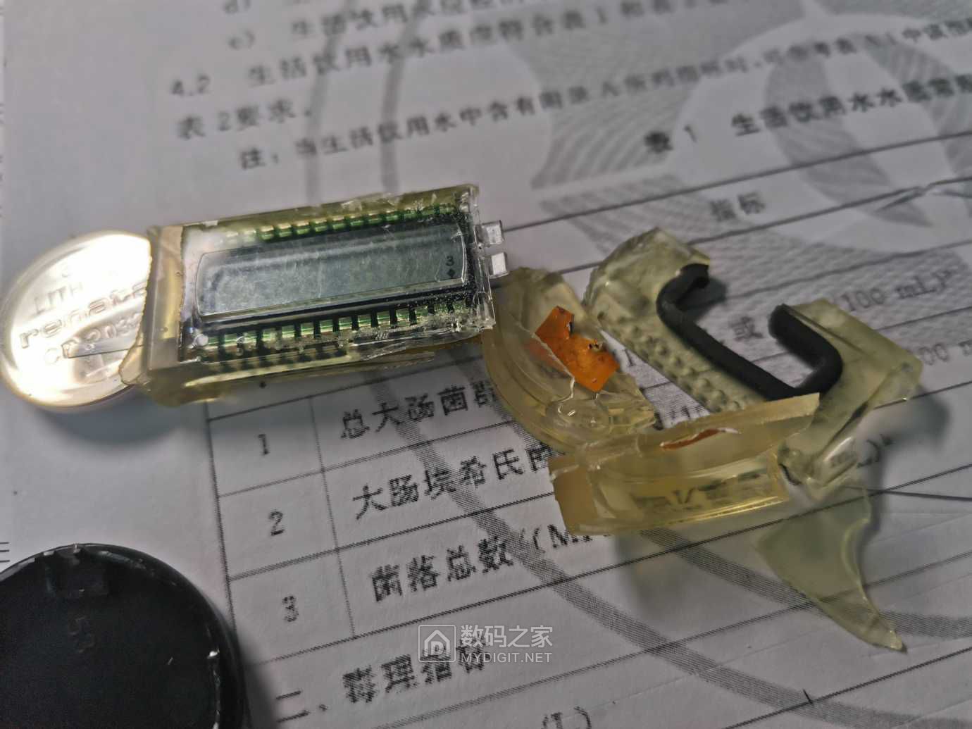

电路板和电池还套了一层类似PU材质的胶套。整体设计应该是可以防水的。
最后看一下肢解的尸体,然后扔到垃圾桶。
最后发现,屏幕上有个3,最早以为本身有字的,最后把电池拆了发现,3没了,再测电池,居然十几年了还有电,只是密码器过期了。查了下,电池是瑞士的Renata,看来这个品牌的电池不错。查了下某宝,价格也贵,16.9元2个,比松下索尼贵多了。
