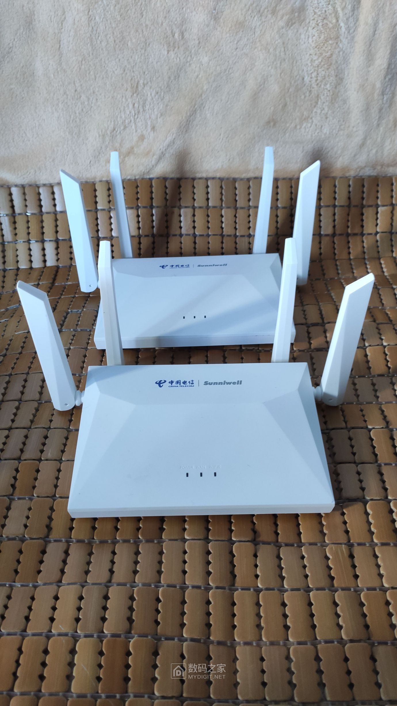

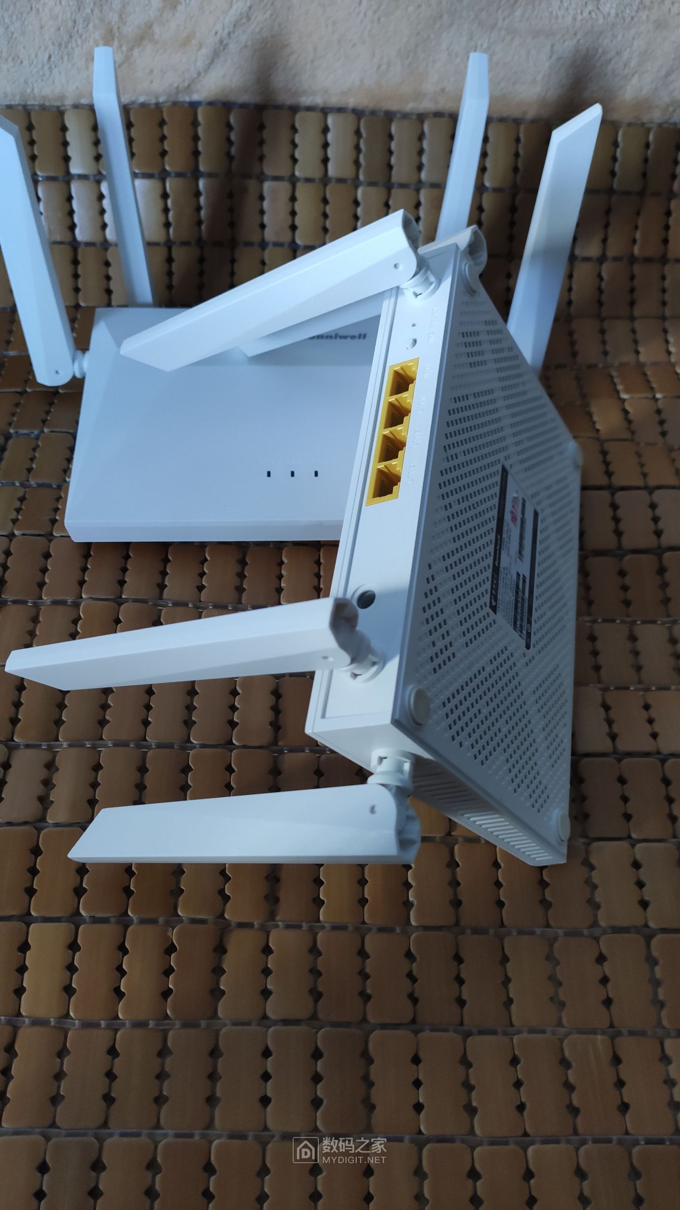

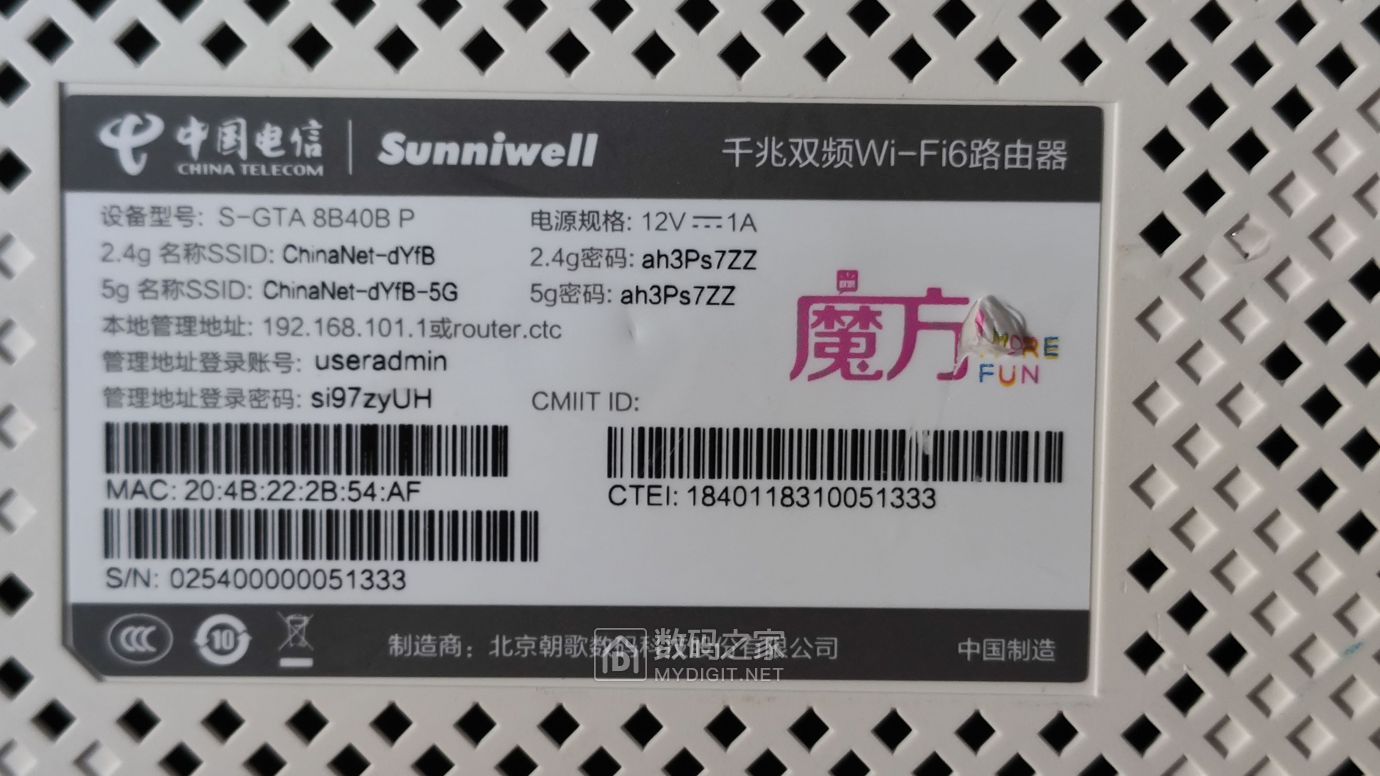

直接上图看看什么硬件配置
外观做的还算中规中矩的

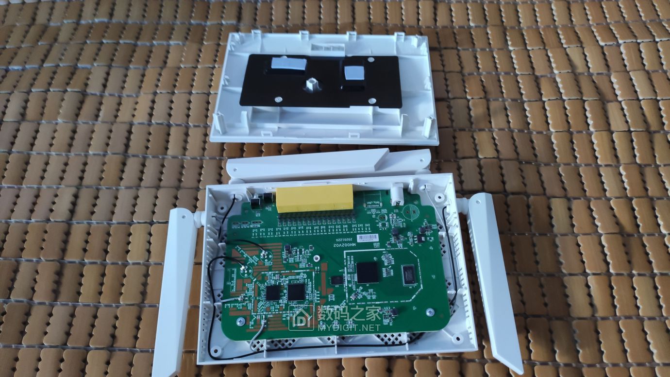

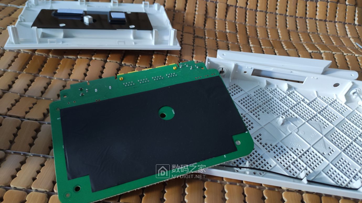

还是蛮实在的  至少不是tplink的大壳子装小板子设计

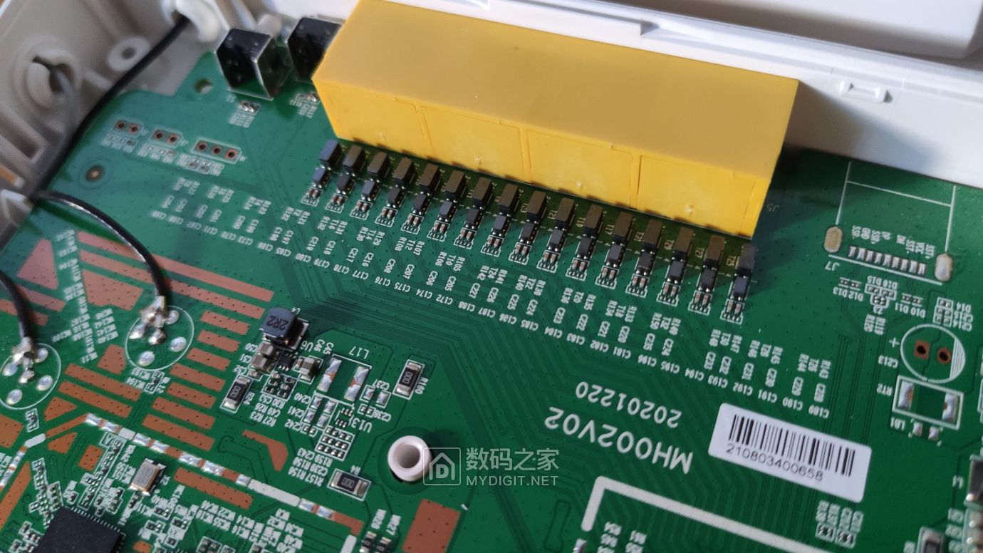

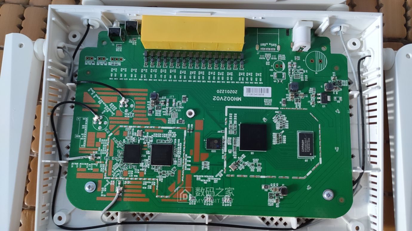

网变都变了  不再是黑块了  直接原件贴主板了  这个和小米的做法一样的
整体排列顺序也和小米的R6609样子很像   不过cpu不是联发科的而是中兴自主研发的

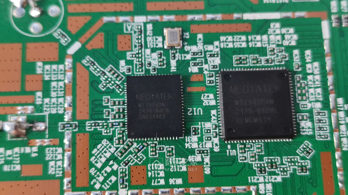

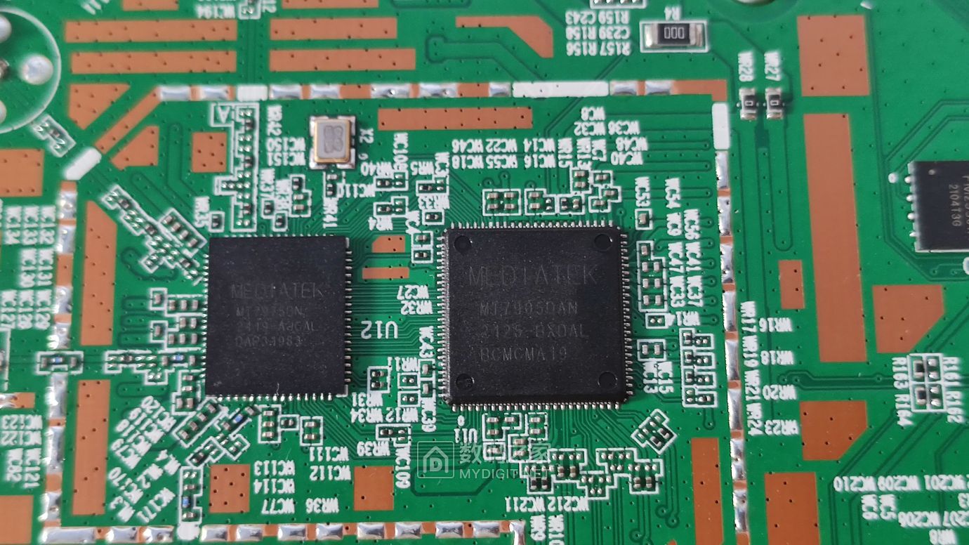

无线部分和小米的基本一致的
拍的不是很清楚

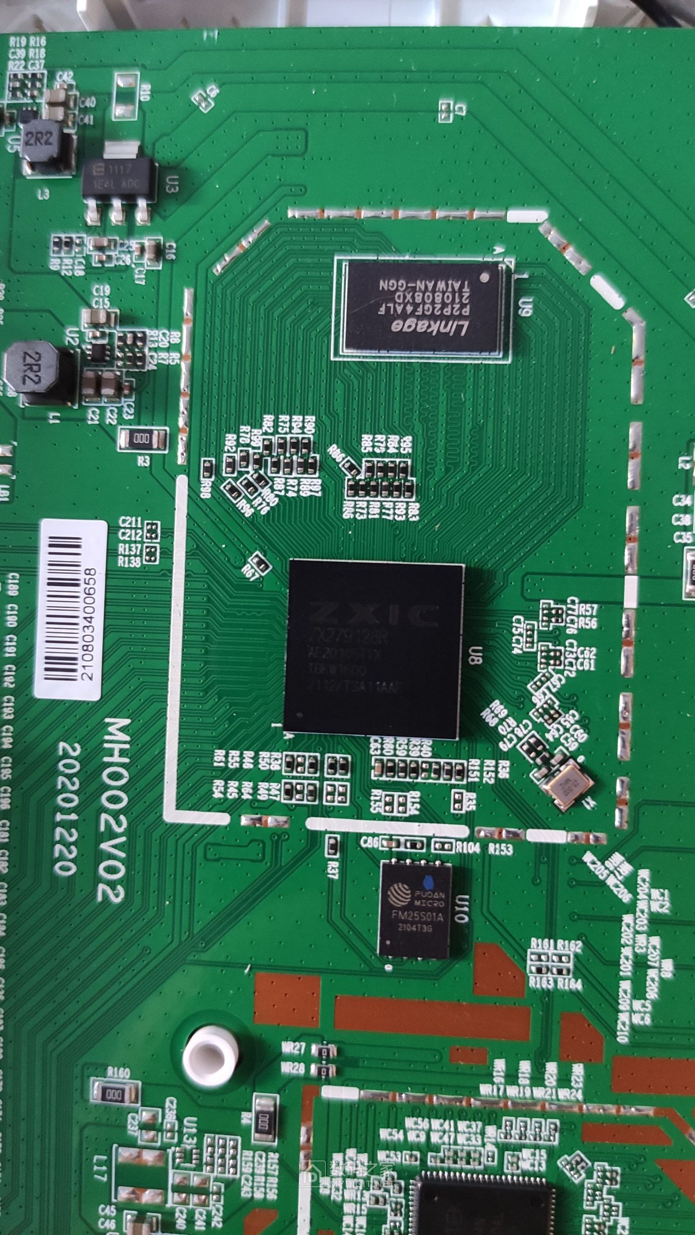

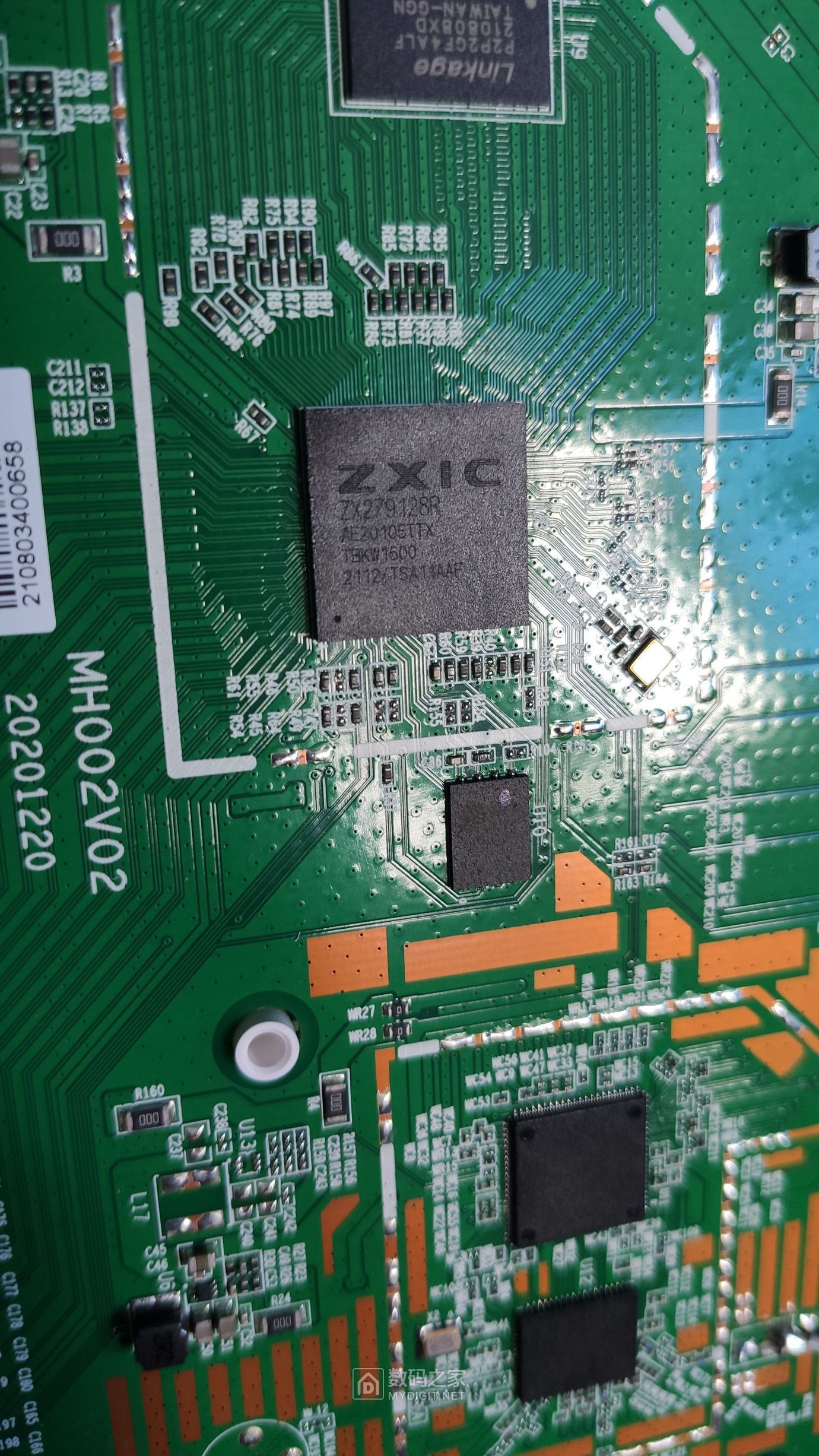

这机子很多东西都不常见的型号  大致配置如下:
ZXIC(中兴微电子)型号ZX279128R,1GHz主频的A9双核
Linkage 这个内存不认识 估计是256M
FM25S01A是一款1G位(128M字节)SPI(串行外围接口)NAND闪存
MTK79750DN+7905DAN  无线方案倒是常见
