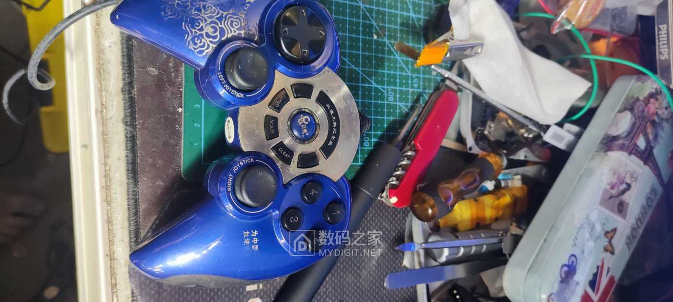

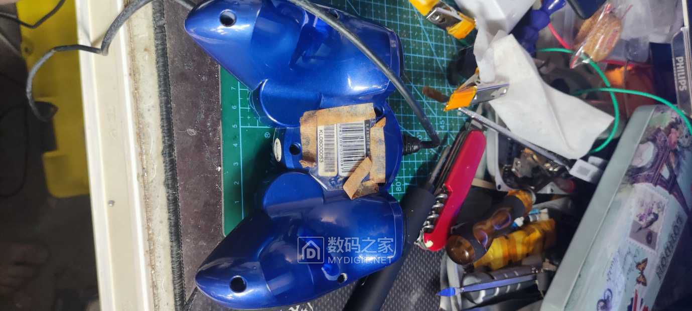

手柄一直很好,就是7键有点卡,刚买的时候就这样为此换过一个,不过还是有点卡,不怎么影响使用就一直没管那时也不懂维没拆过这些。现在拿出来回忆一下当年的无忧无虑。 IMG_20221128_140625.jpg
以前我觉得的最酷国产手柄,钢琴烤漆新买的时候那股味现在还记得,
背面的纸胶布是我粘的,手汗多怕序列号掉落就粘了一圈中间是用的包装上的透明塑料膜填充,现在也不想去破坏当年的我留下的记忆挺好的

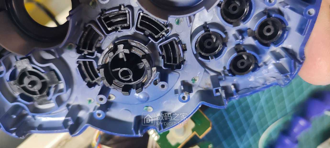

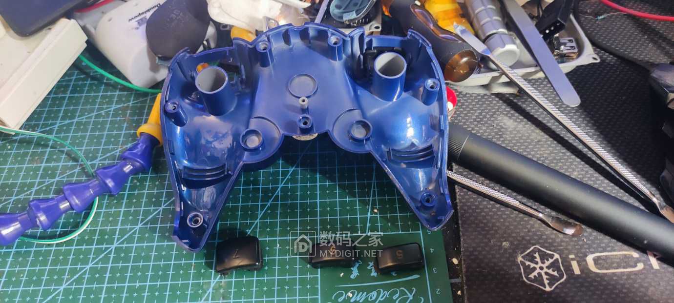

就只有后面几颗螺丝拆掉就能拿下

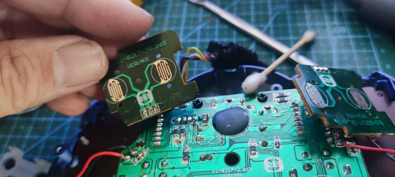

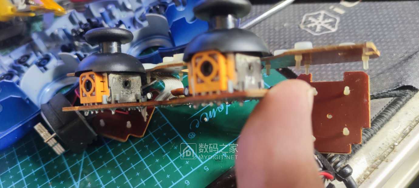

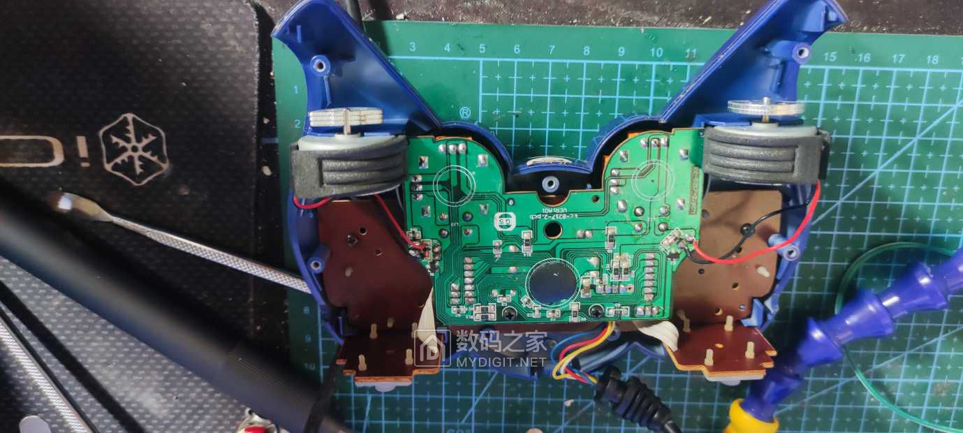

电路板,就一颗牛屎,想不到08年就有牛屎了
很传统的设计

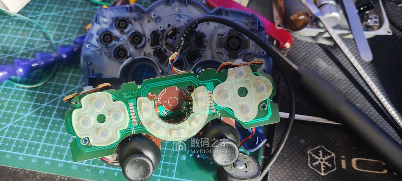

给7和8按键的凹槽涂点白油,打印机齿轮用的

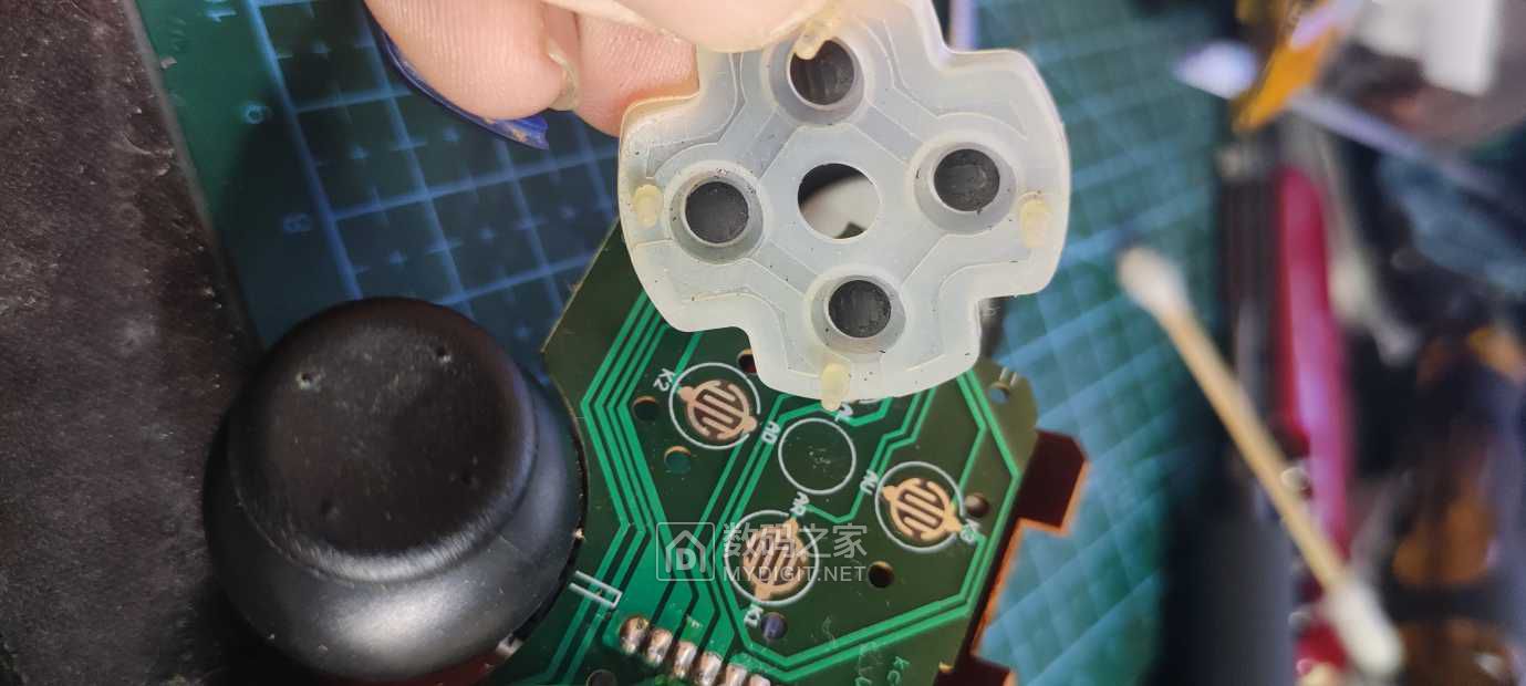

触点还是酒精清洗一下

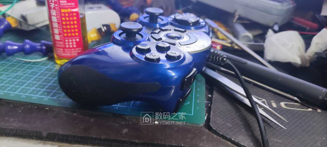

复原,经历14年终于修复了出厂有存在的瑕疵,手柄还是哪个手柄,流水落花春去也,二十余年如一梦。
