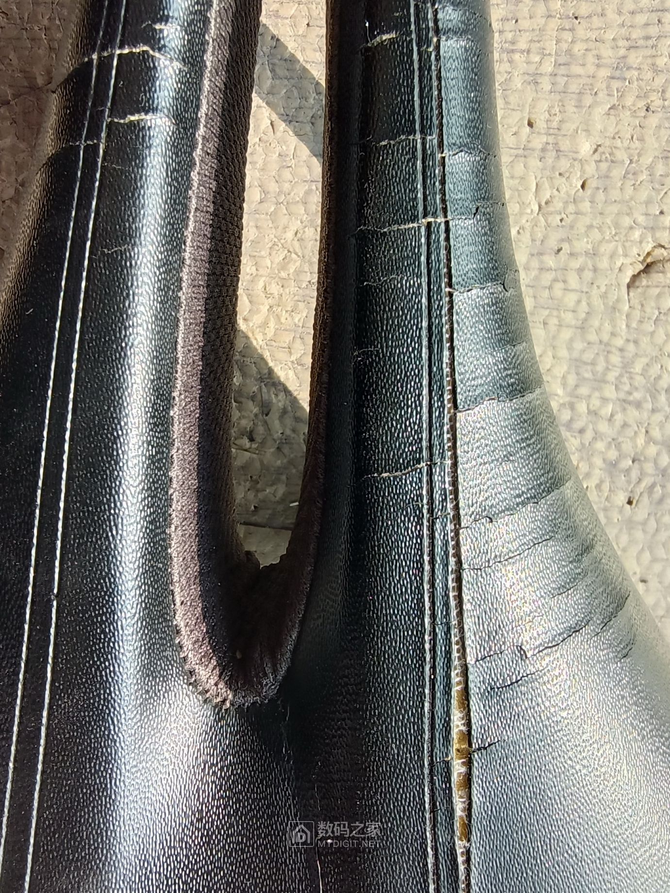

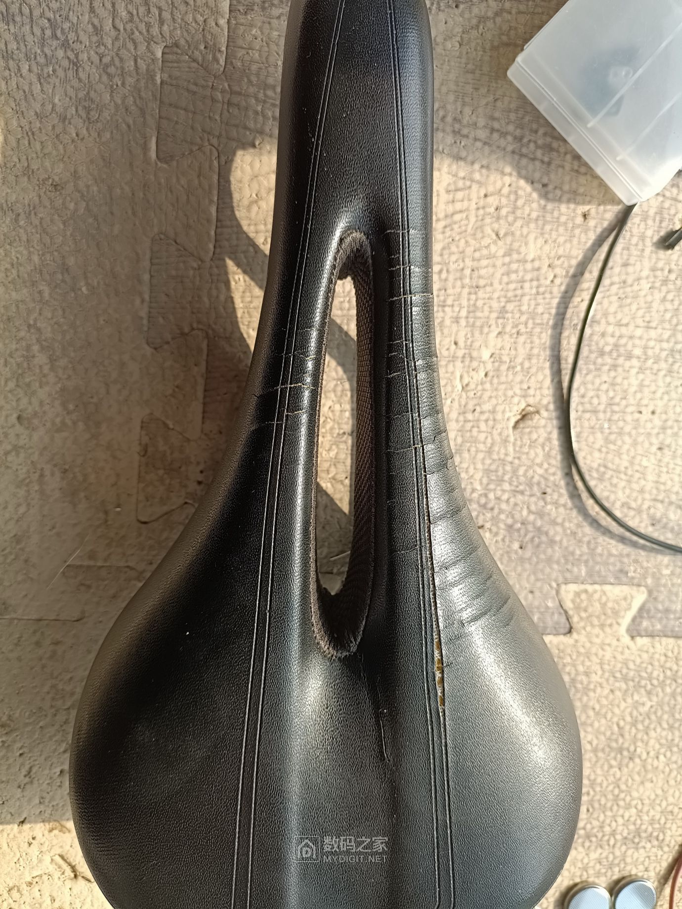

先前那个座垫已经不行了,不知道是真的到寿命了还是因为前段时间单位翻改房屋时砸的了,座垫面料裂了不少细纹,一个是看着不爽,另一个原因就是可能会磨到裤子,于是在同一店铺再买一个同样的座垫,为了验证一下到底是本身寿命的问题还是砸的原因。在换座垫的时候顺便把以前改造尾灯的过程也晒一下吧,这个灯改了好长时间了,一直没机会晒,当时觉得这样一个小改动不值当发帖,现在要换新座垫了,就一并发出来吧。

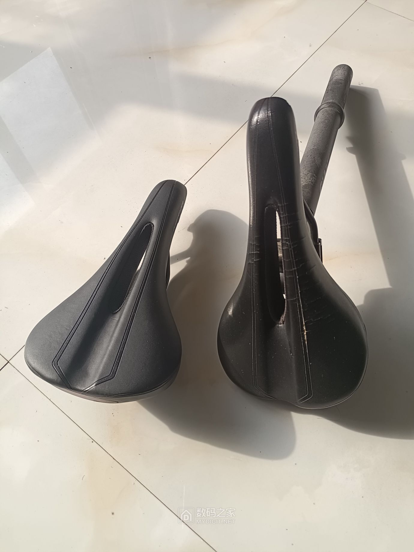

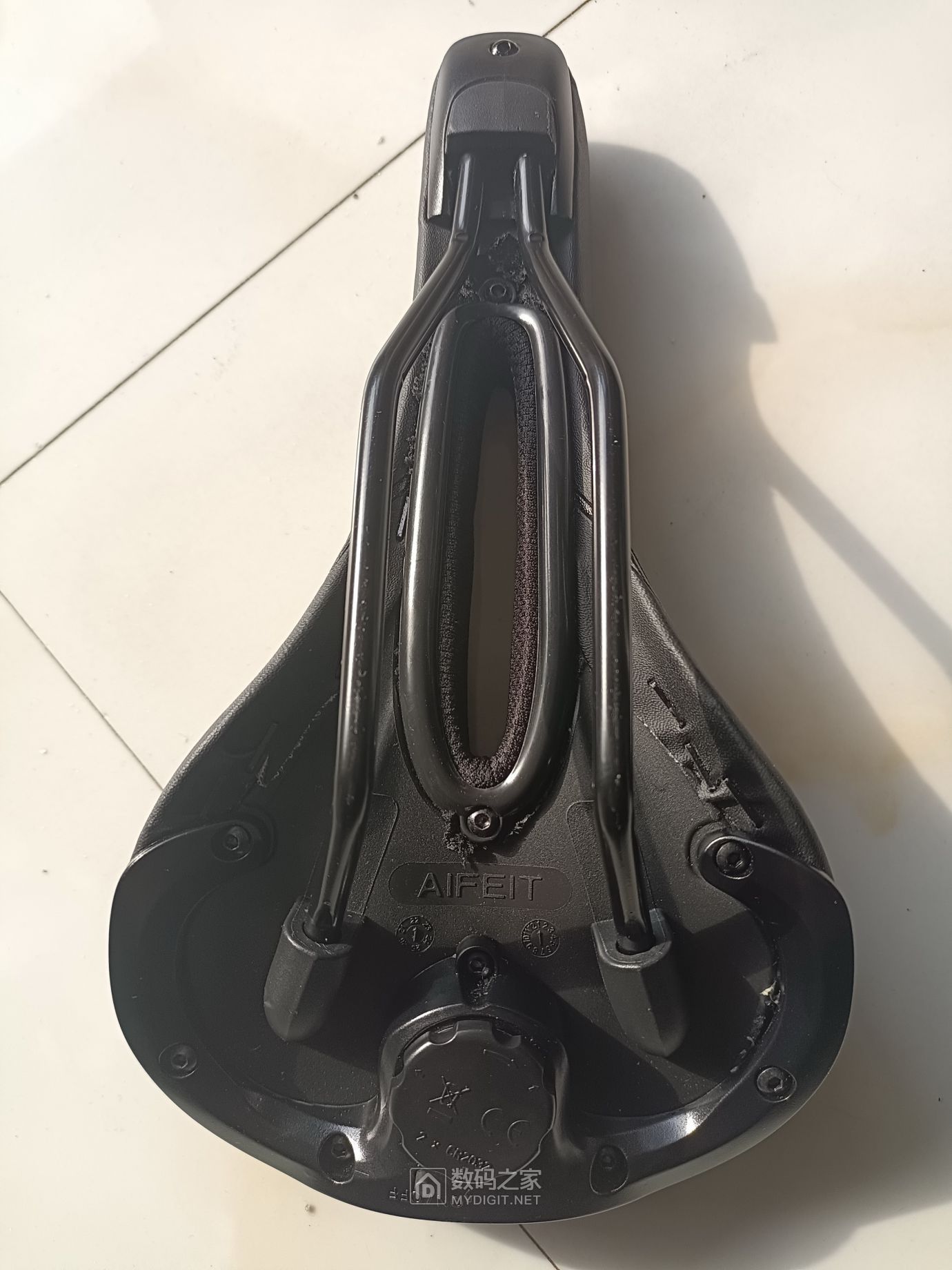

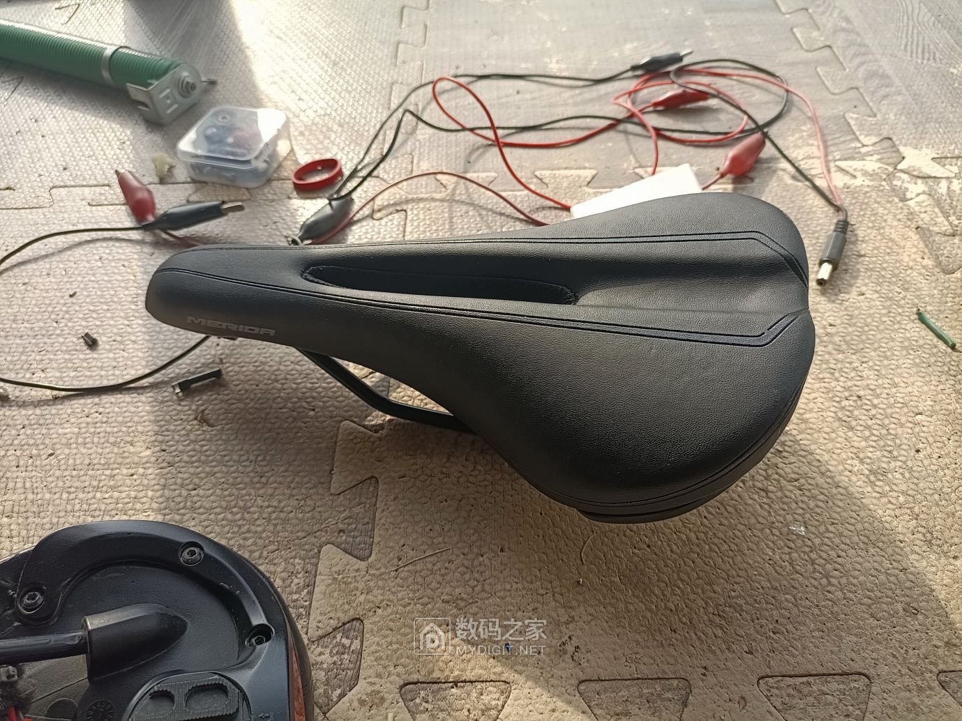

把老座垫拆下,准备换新,左边那个是新的

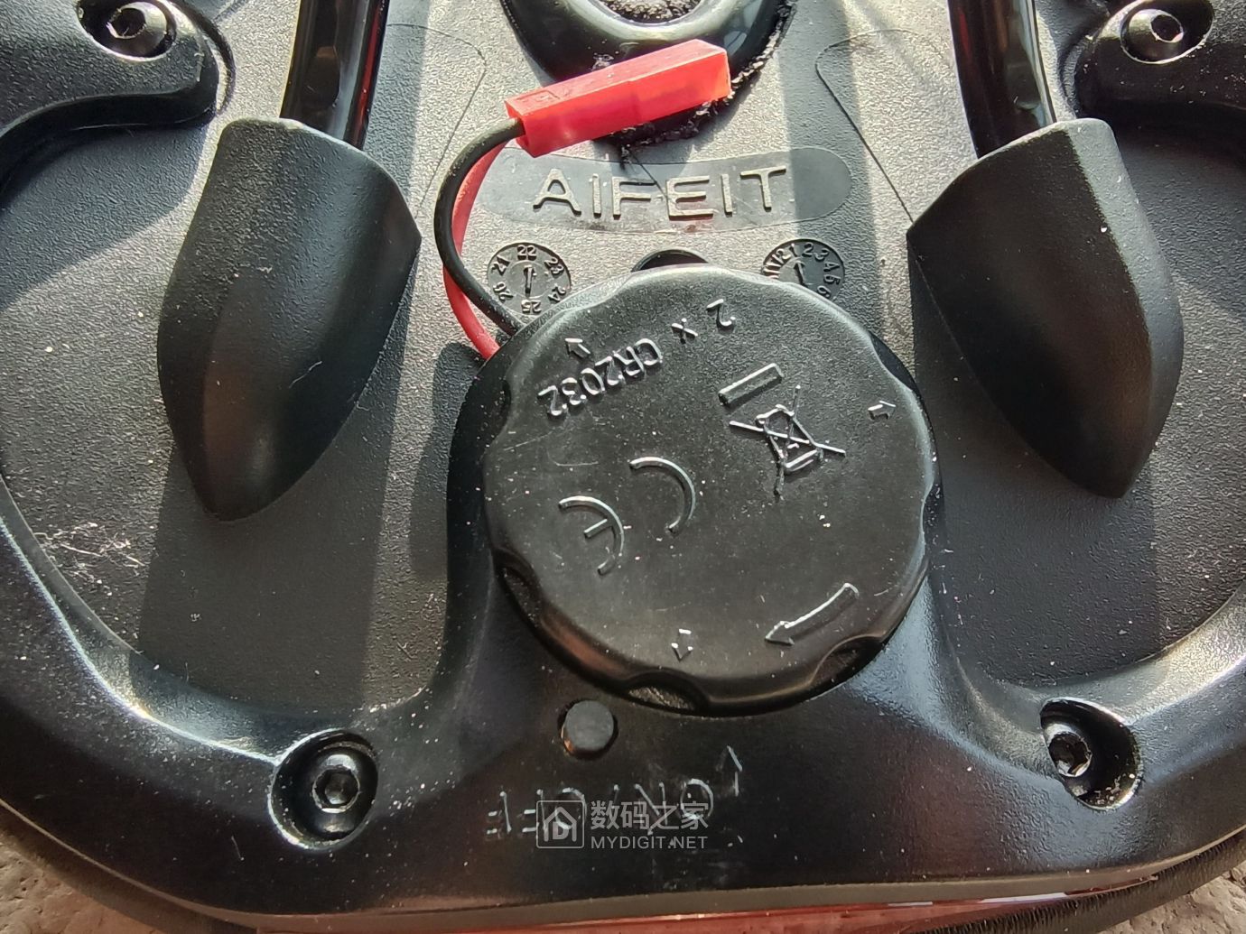

新的背面,跟老的几乎是一模一样,同样有个尾灯
尾灯细节

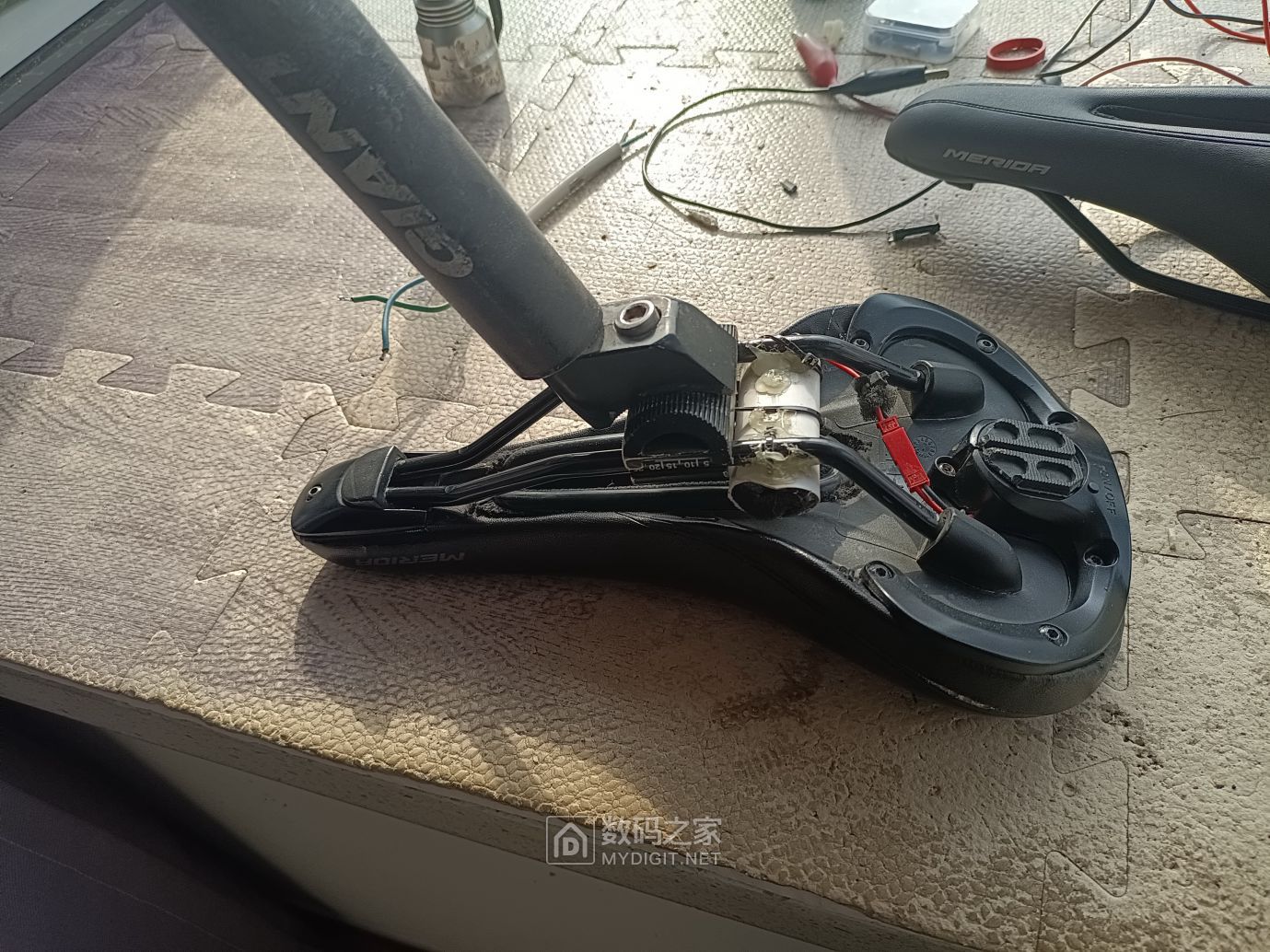

老座垫,尾灯早已改成锂电的,只是没晒出来
老座垫在座杆上的样子

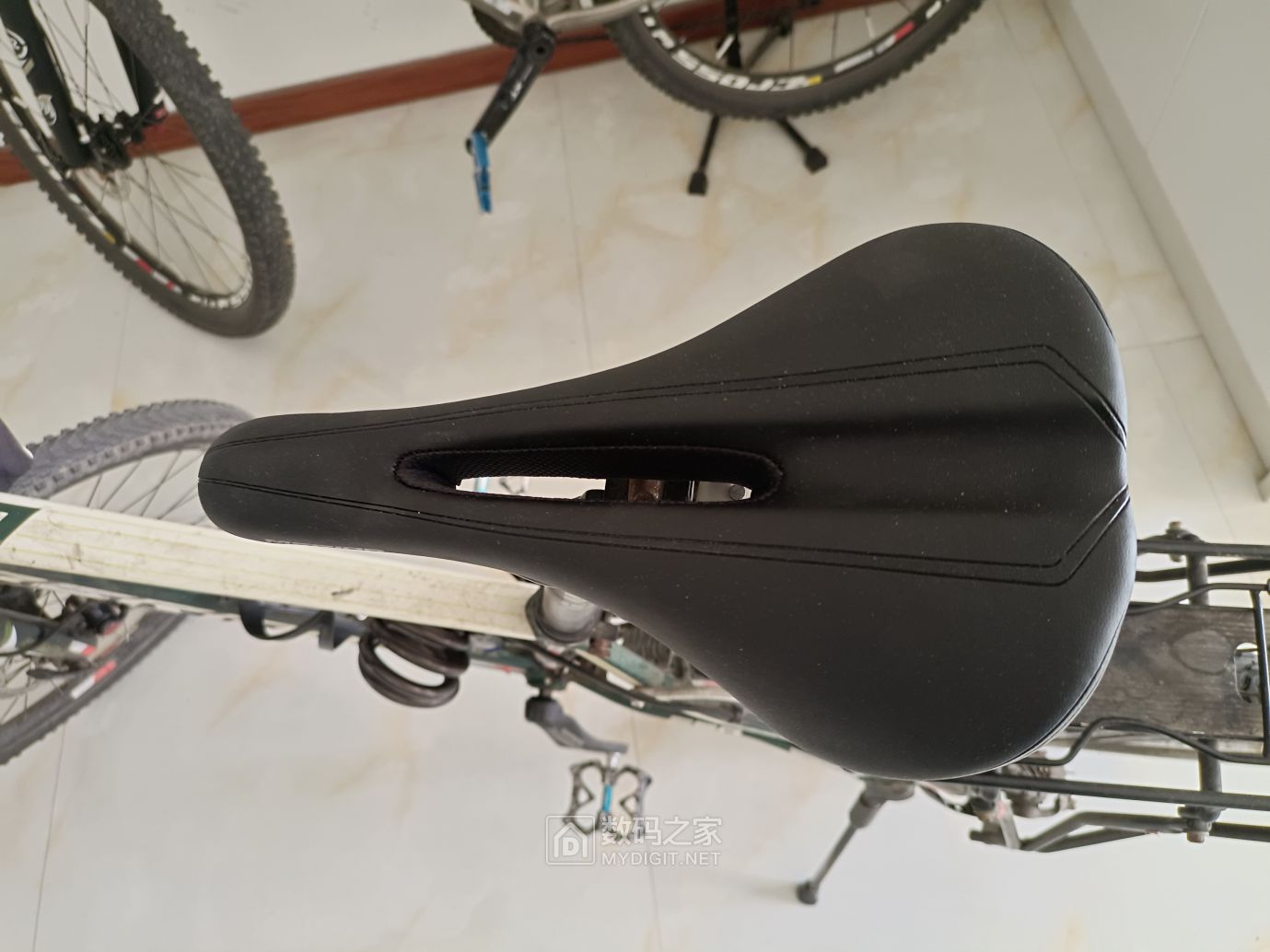

新座垫,好像没有老座面料光亮

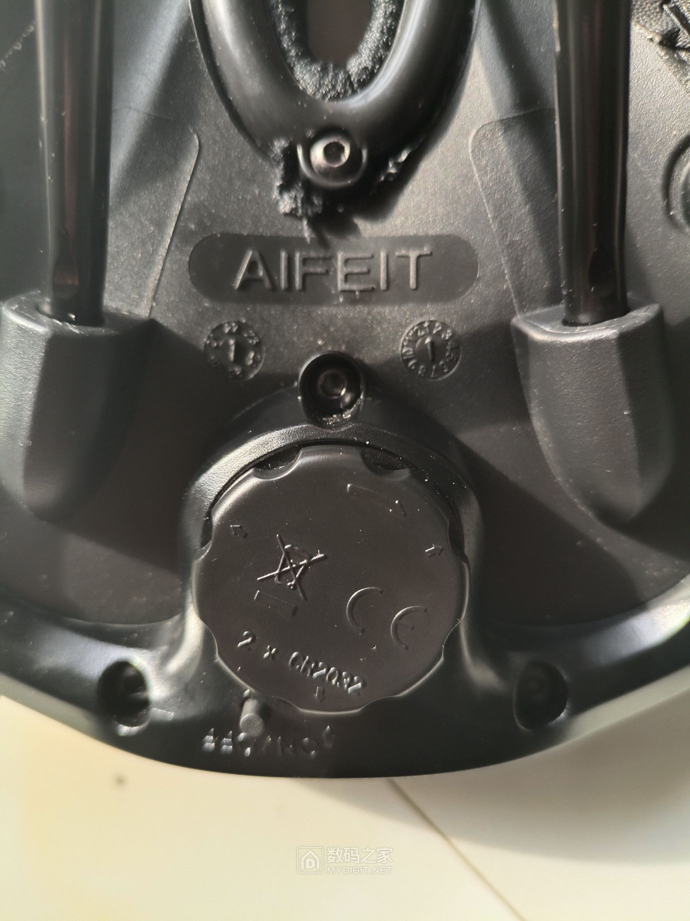

新座垫尾灯

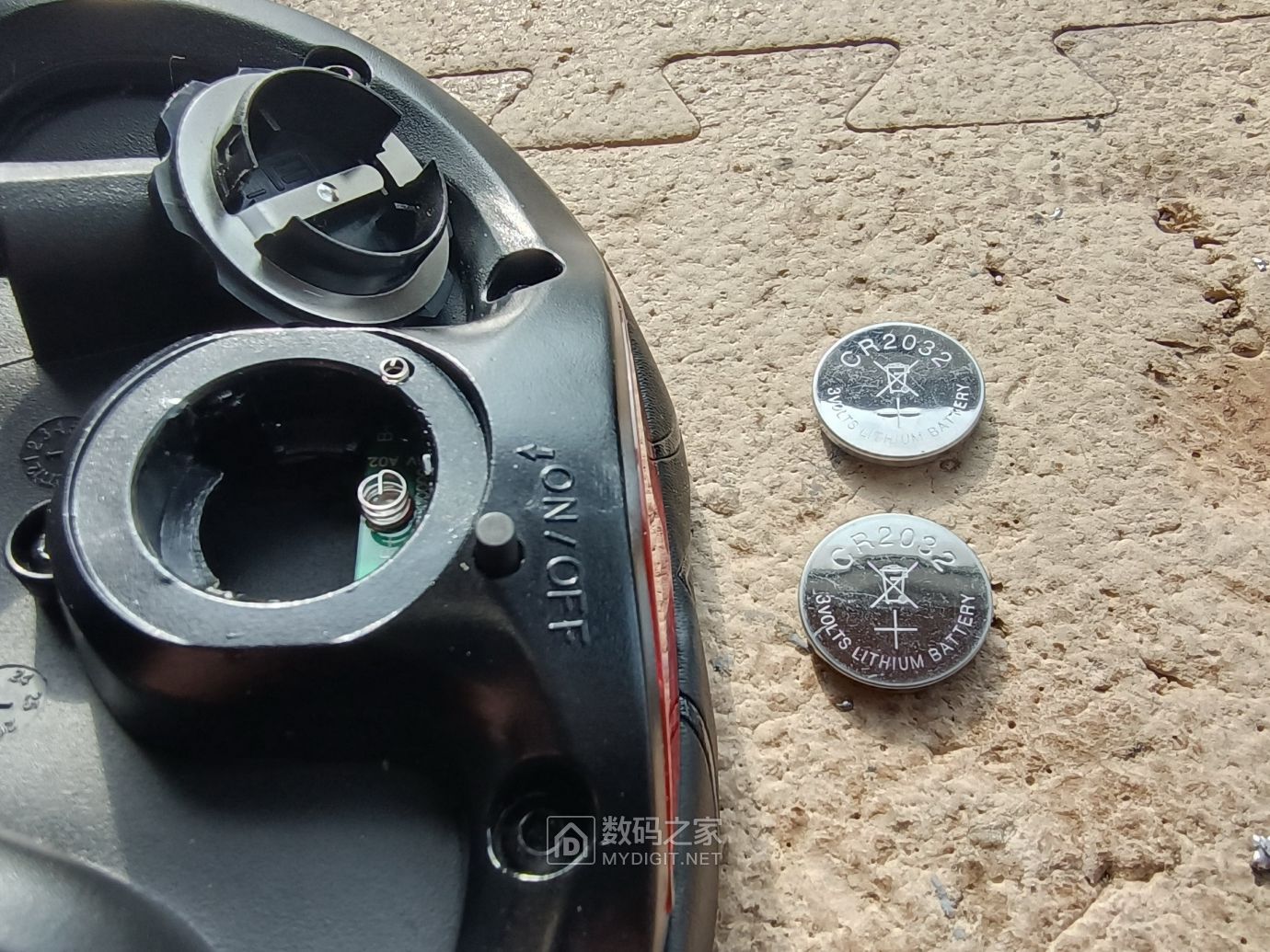

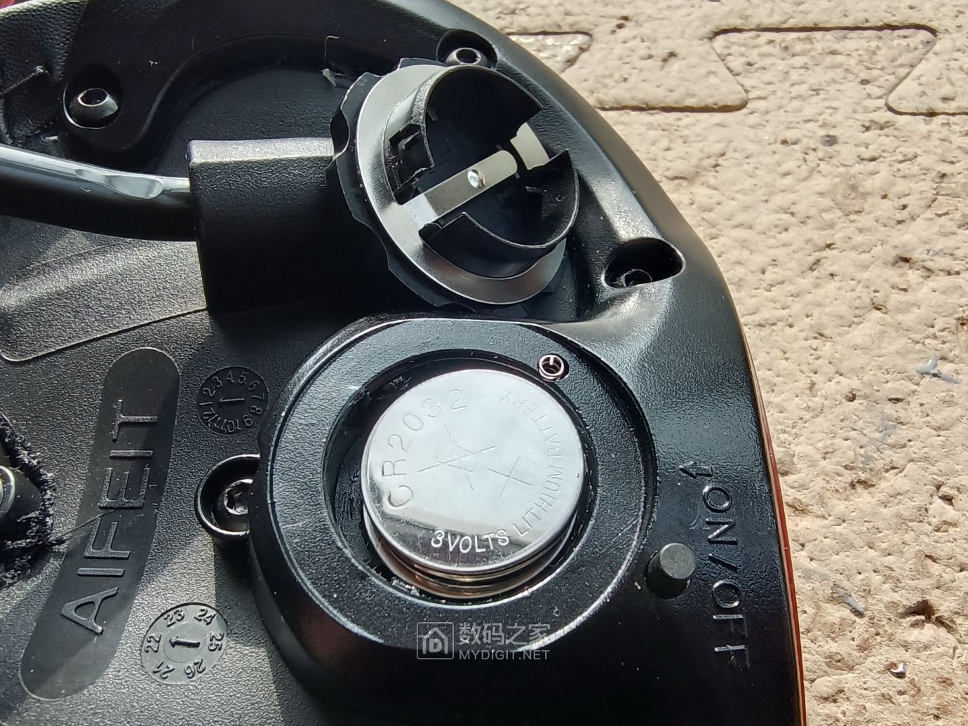

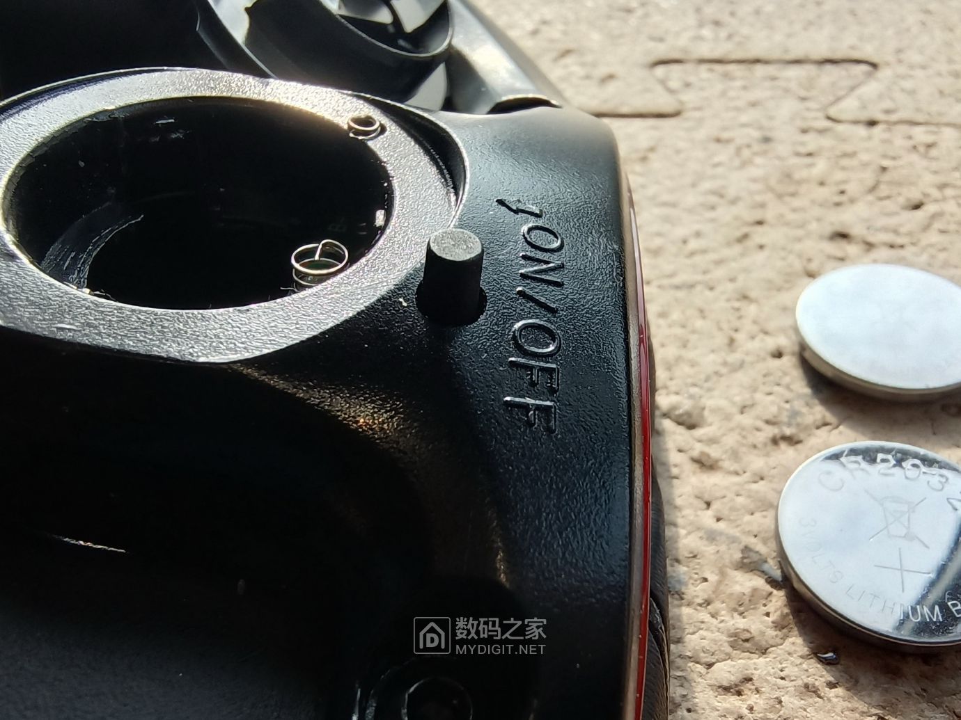

两粒CR2032电池

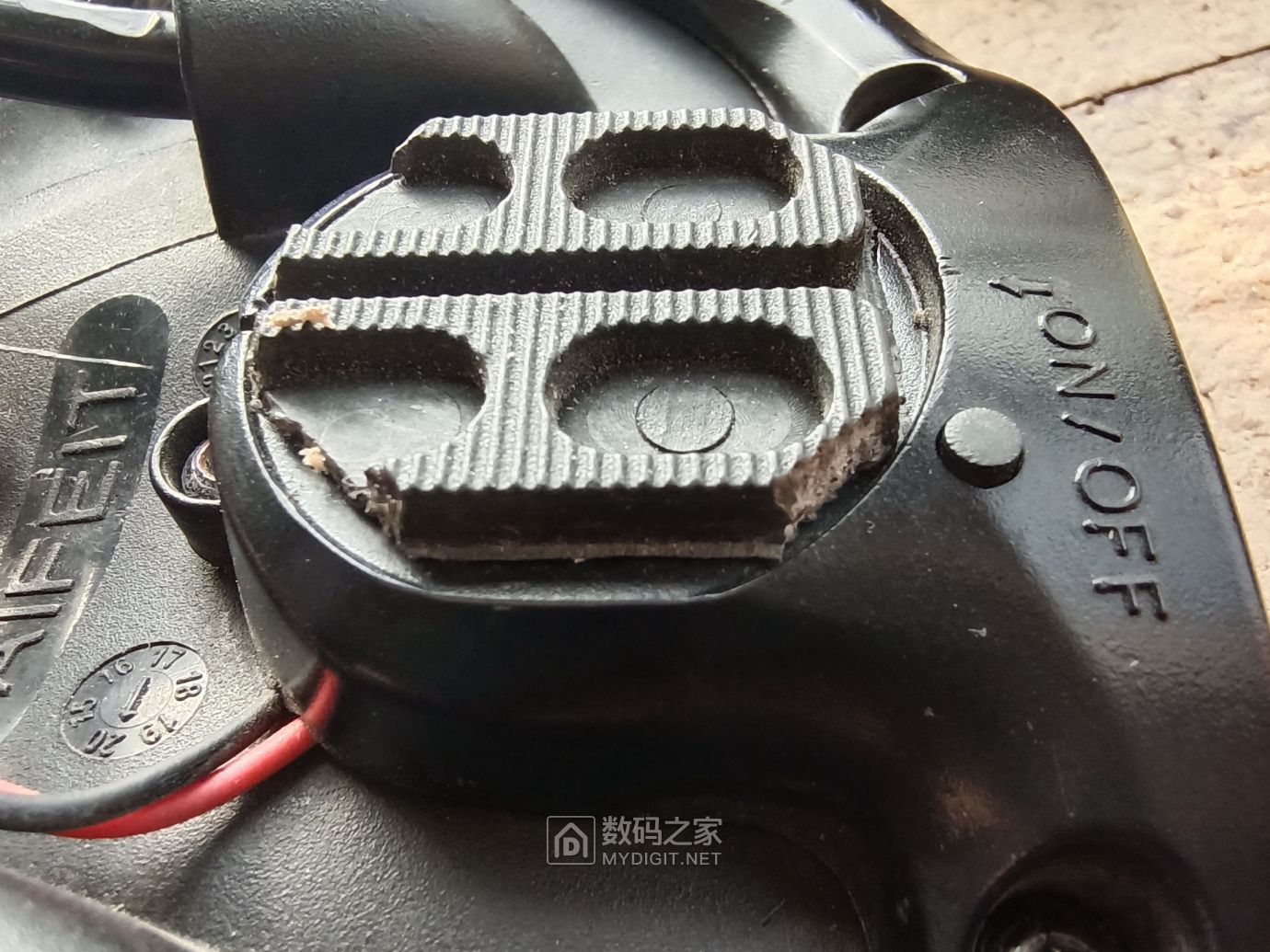

这个开关设计的有点问题,就是太长了,经常不小心碰到它,所以有时白天它会被碰亮还不容易发现,不知不觉电池就跑光电量了
老座垫改锂电时把这个开关按钮剪短了,不容易碰到它了

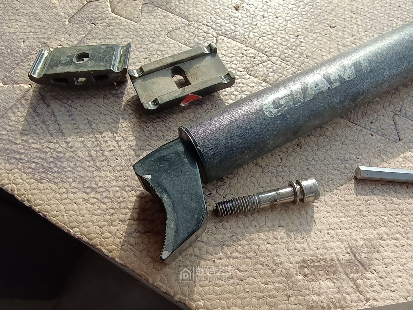

把老座垫从座杆上取下,好干活

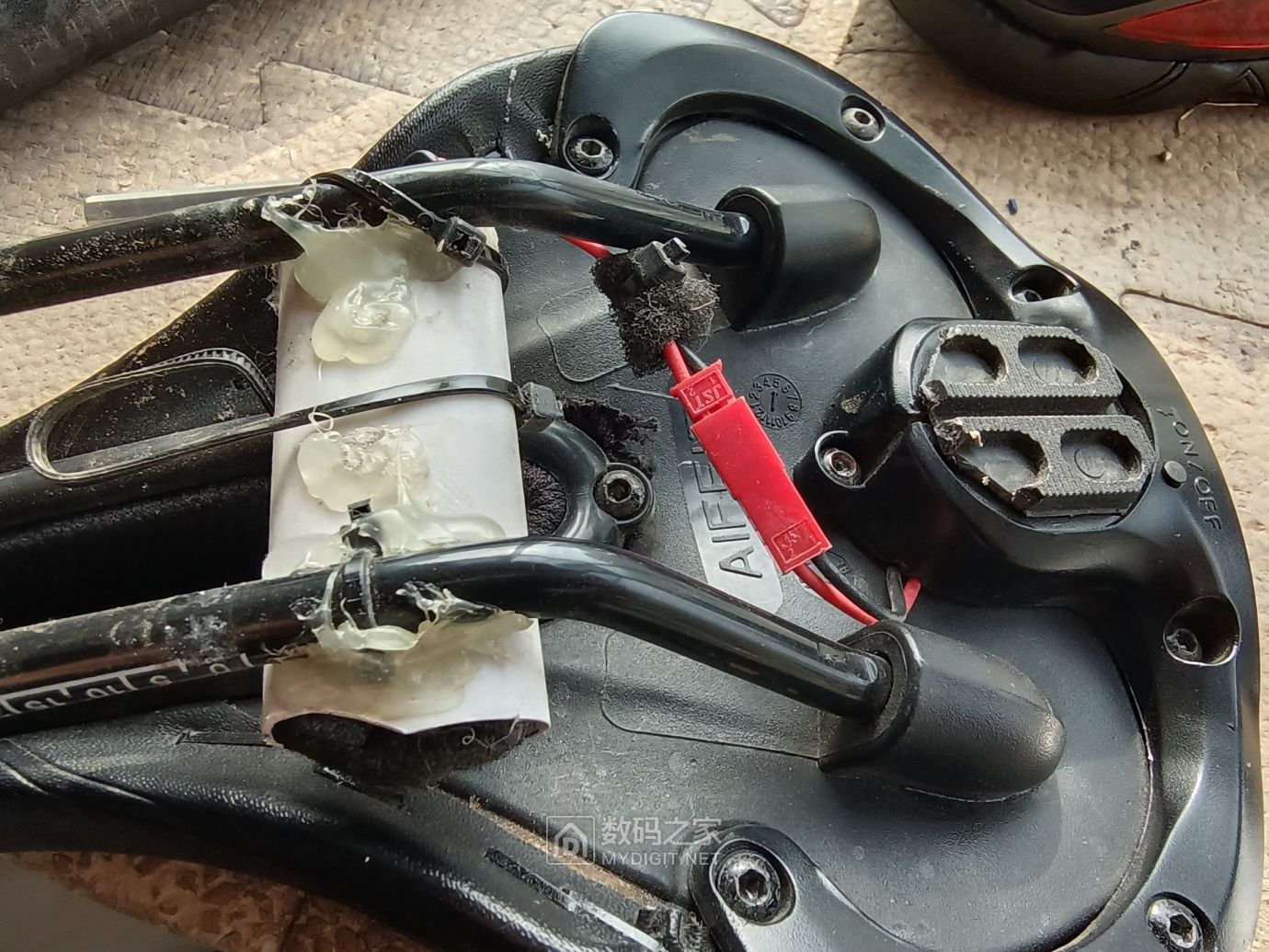

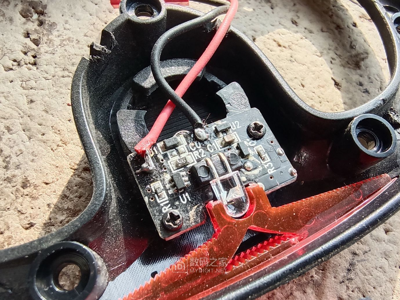

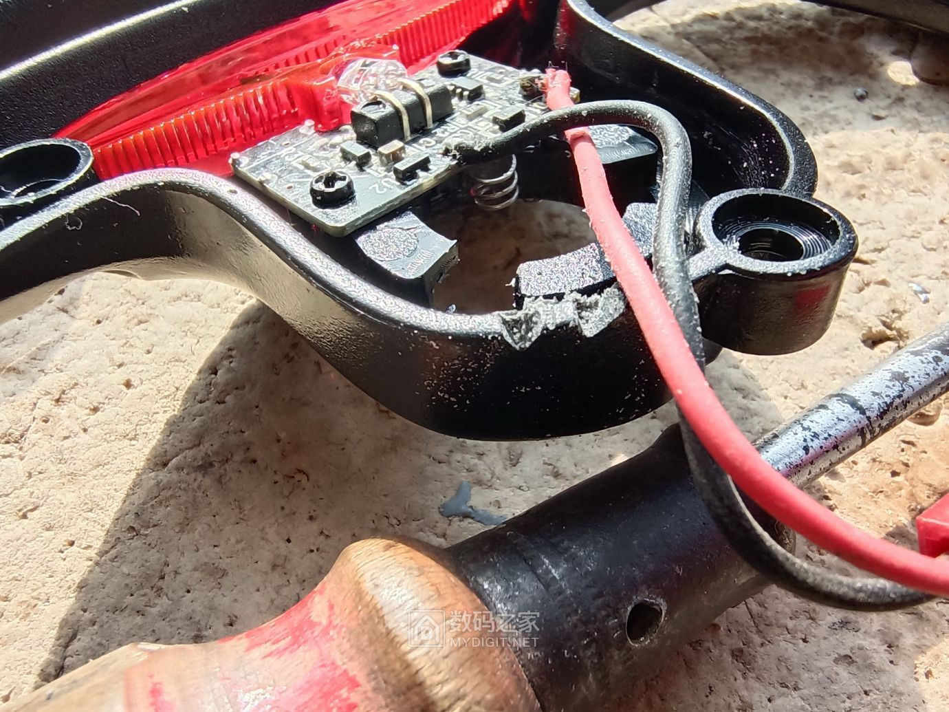

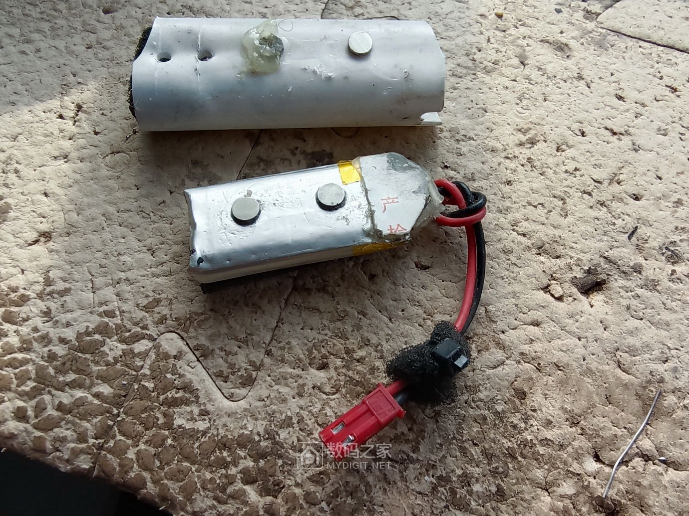

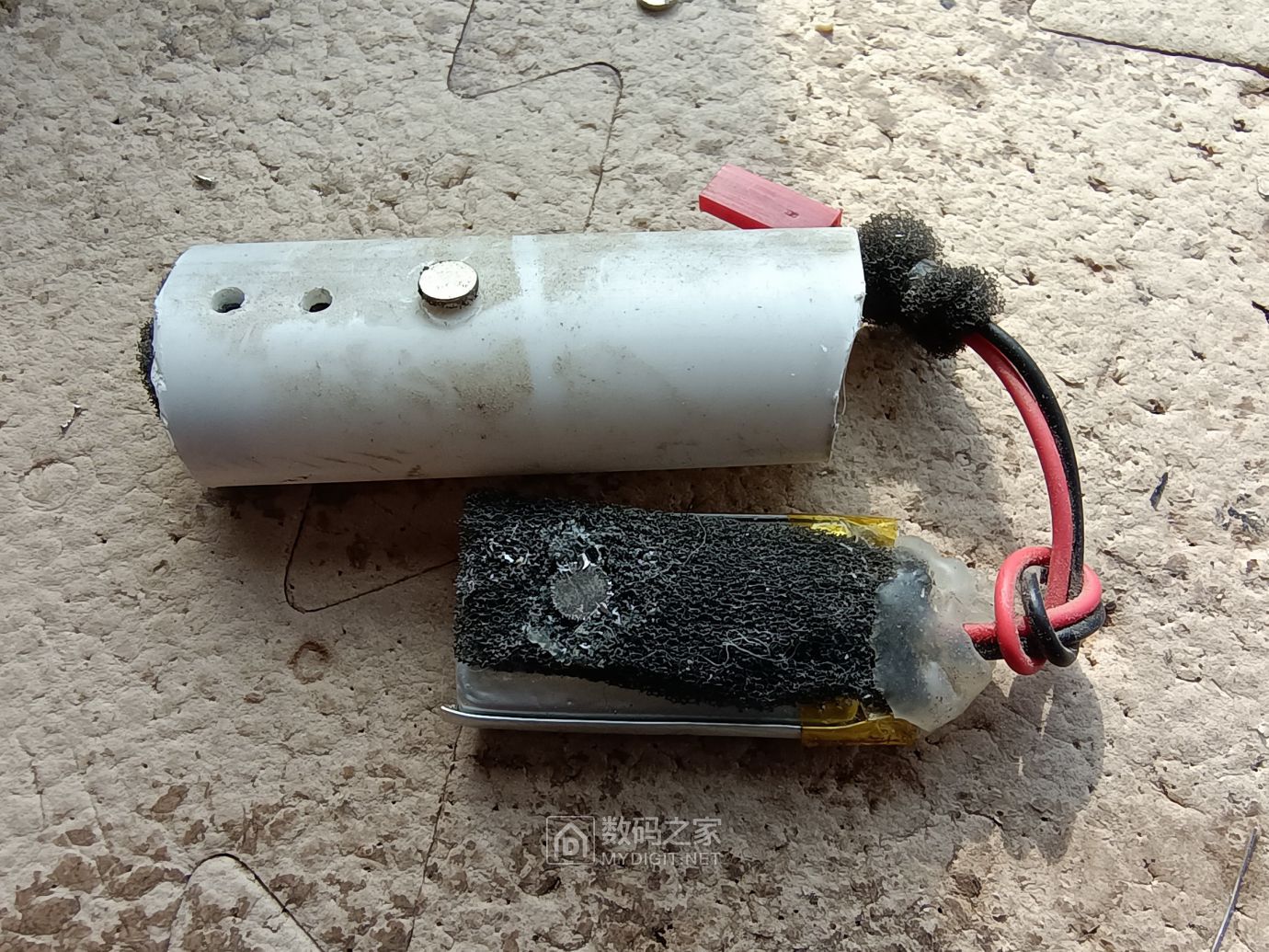

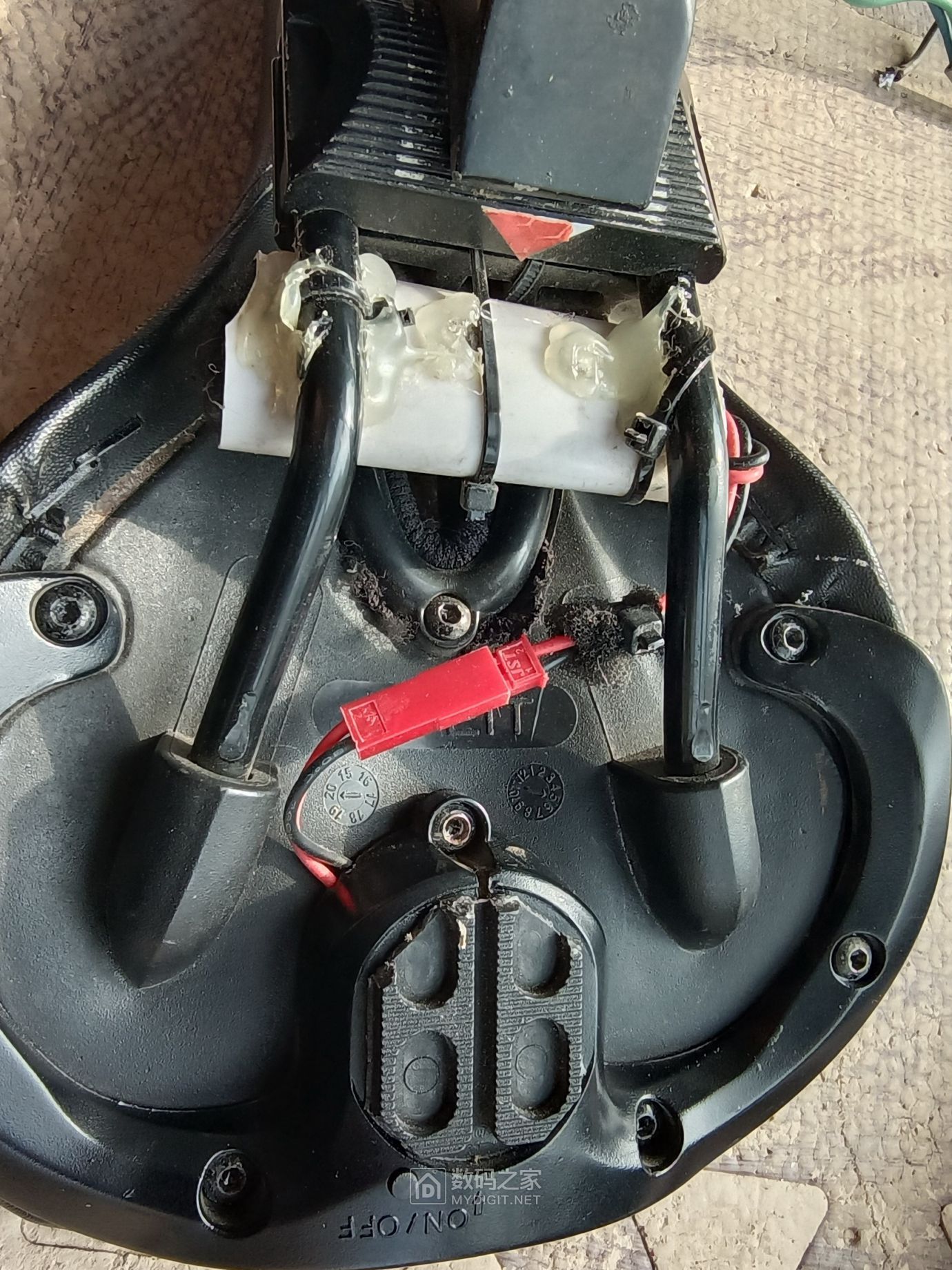

看看改造的锂电吧,没地方放就固定在座弓上了,电池盖子呢,也直接用塑料块粘死在上边了,为什么呢,一是上次换电池不知道为啥就找不到盖子了,开始以为是上次改的那个锁止簧出问题了,谁知,后来又找到那个盖子了,是换电池的时候放在某处没找到,以为盖子丢了,二是因为改成锂电了,也用不到这盖子了,所以就找了塑料块粘死了
改造的锂电壳子,一截PVC管,加热后压扁(座垫上边空间有限不压扁不行)
因为锂电还需要取下充电,所以电池要能拿下来才行,平时骑行呢还需要它在壳子里边固定,怎么解决这个问题呢,请小磁铁来帮忙,它可是个好帮手,又能固定牢靠又能方便取下
如果新座垫也用锂电,那还得焊接电源线,而且还得把开关按钮剪短,所以不如直接把老座垫尾灯部分移植到新座垫上。这就是买成一样的好处,老东西都可以利用,可以互换。

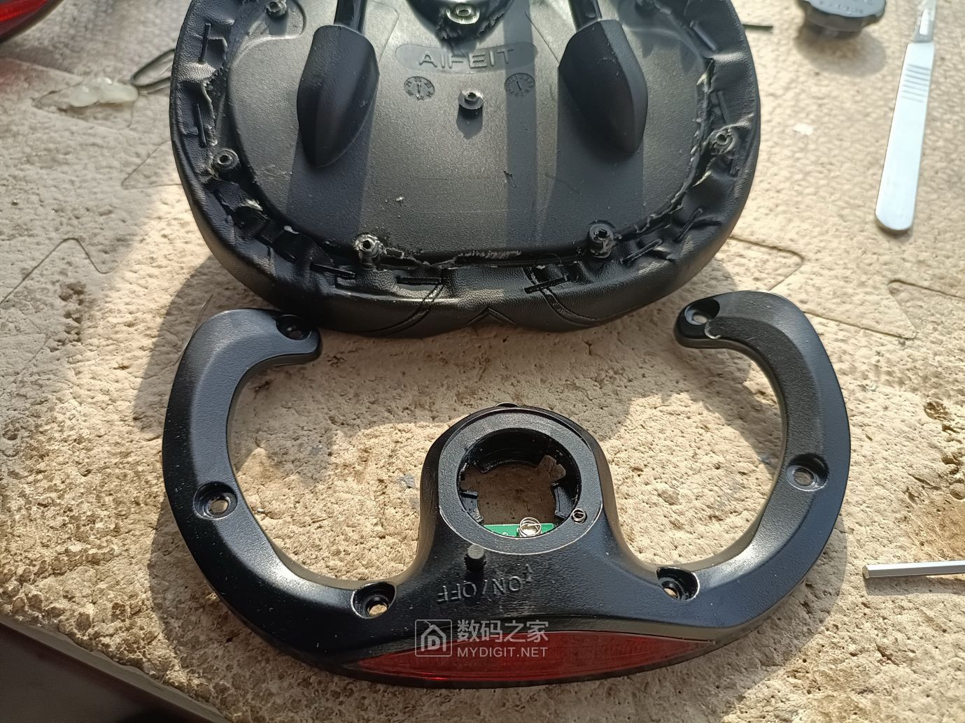

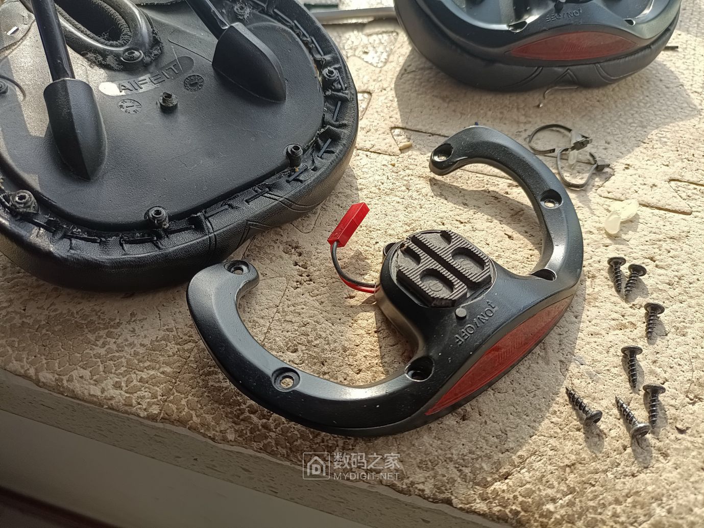

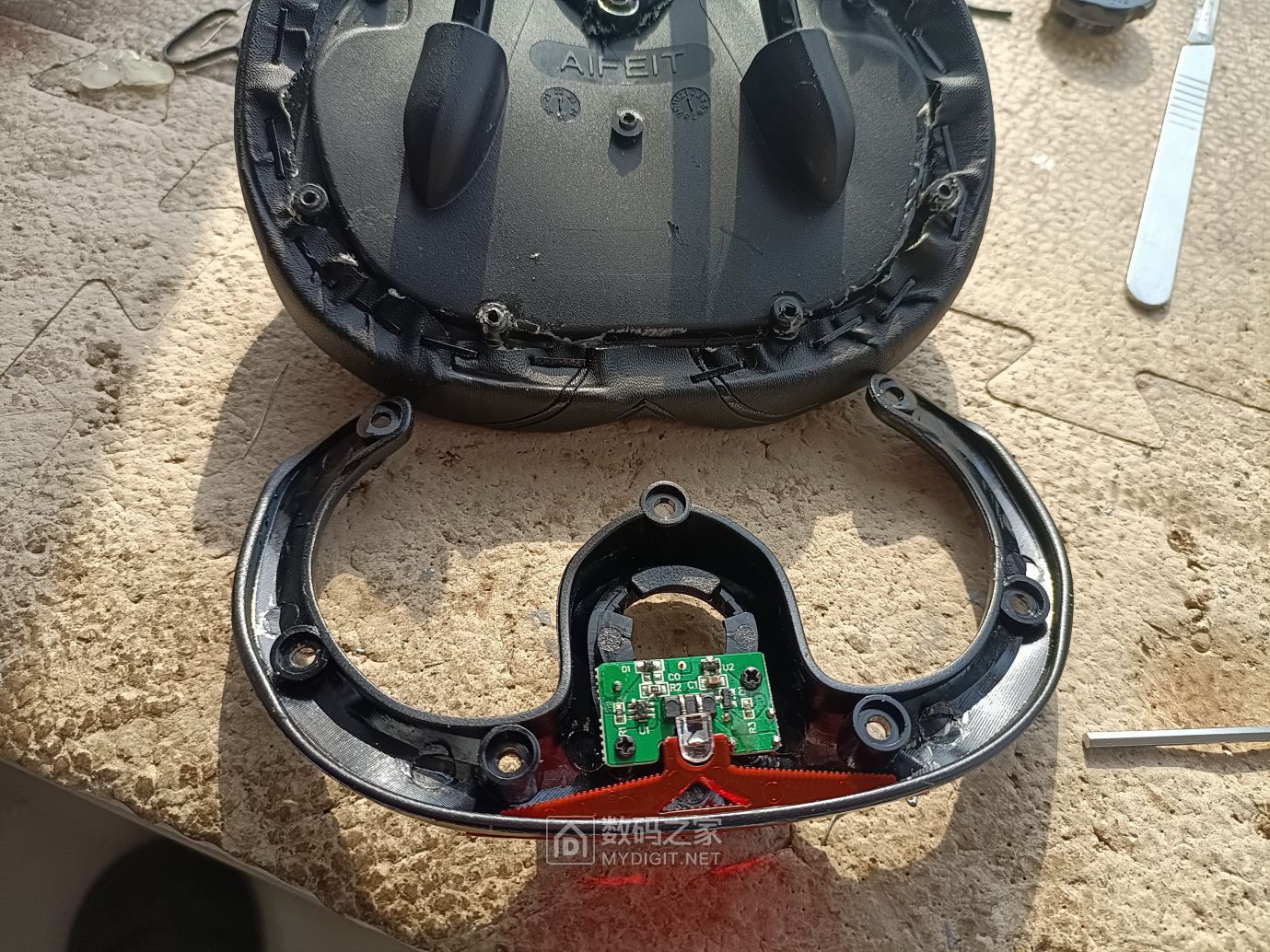

老座垫尾灯取下

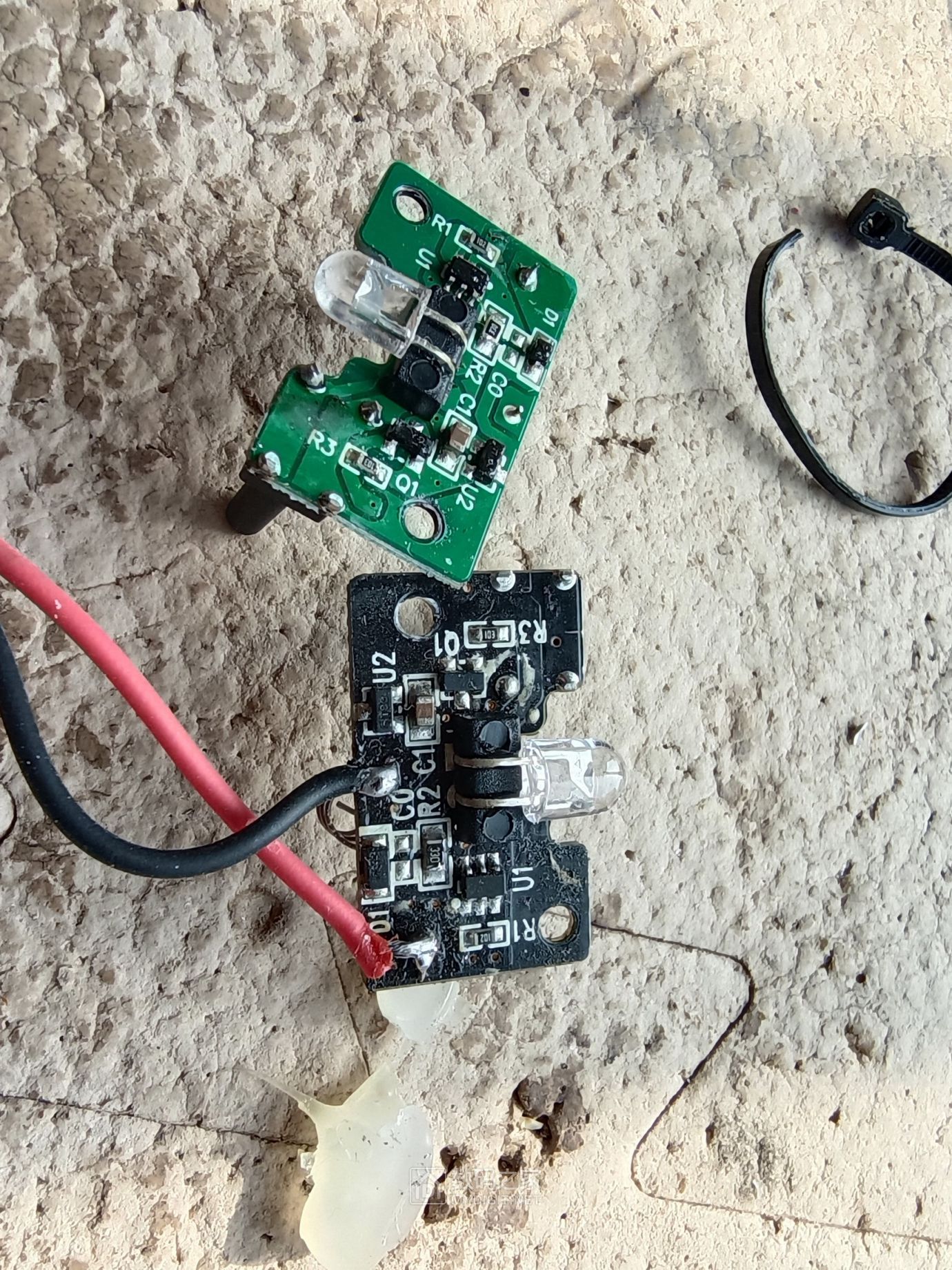

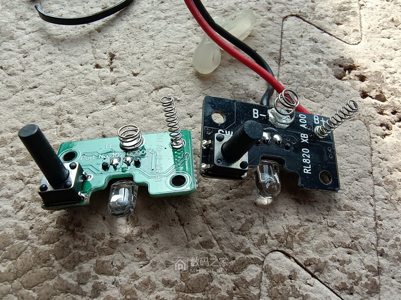

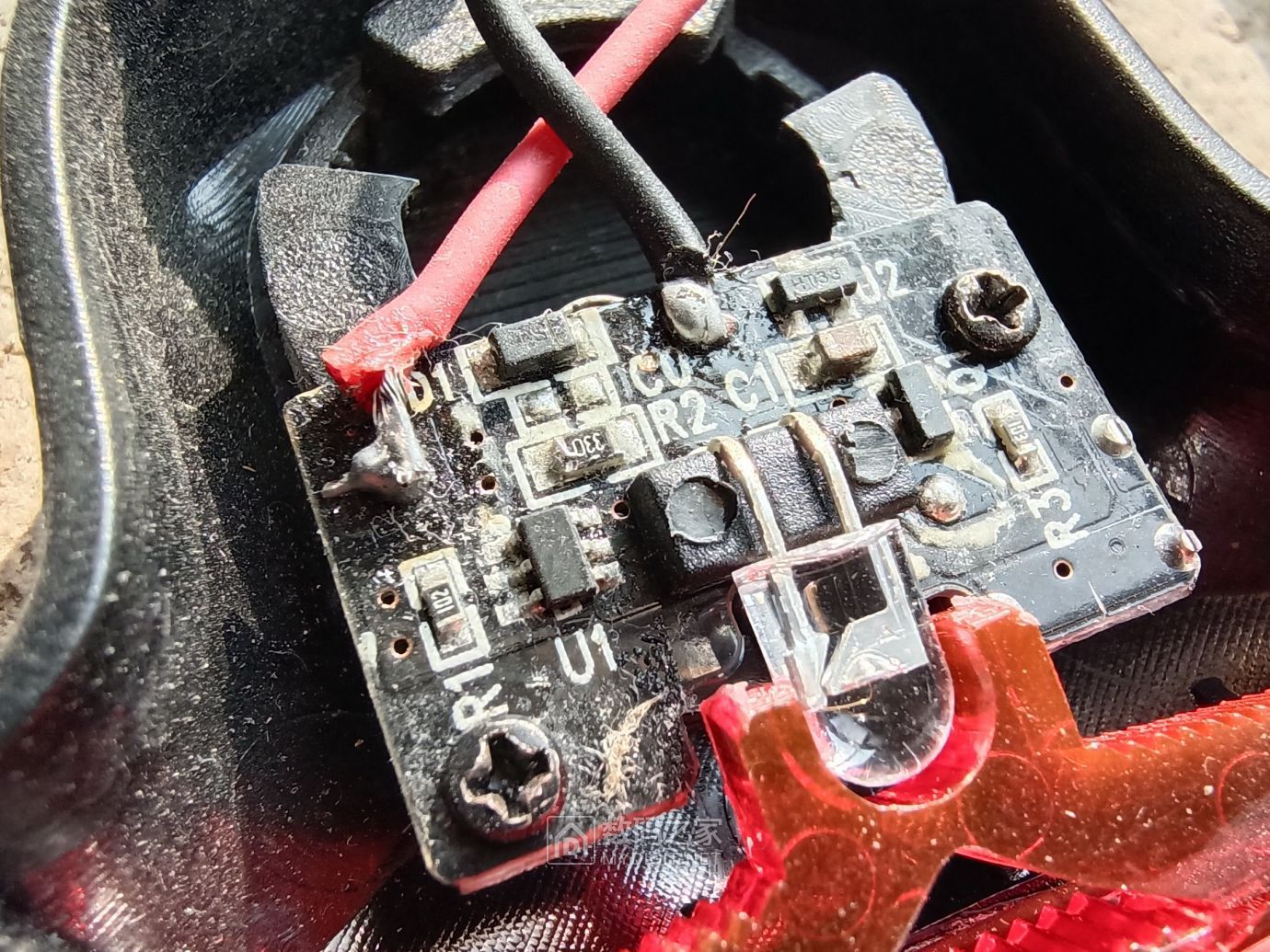

老尾灯电路板
近景

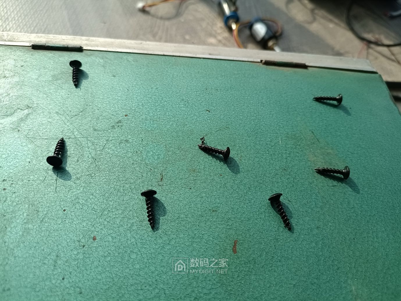

新座垫螺丝拧下,排好位置,原钉配原孔还是比较好的
新座垫尾灯部分取下

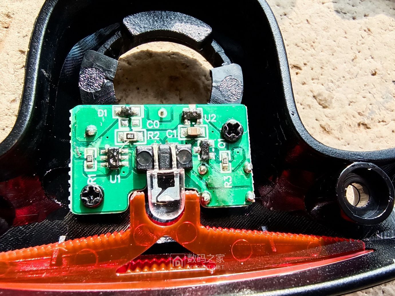

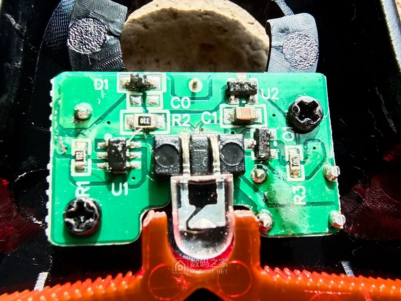

新座垫尾灯电路板
这个是绿板,老的是黑板
近景,电路是一样的就是颜色不一样
新老尾灯电路板全景,新的按钮好长好长,显得笨重是不是
正面对比

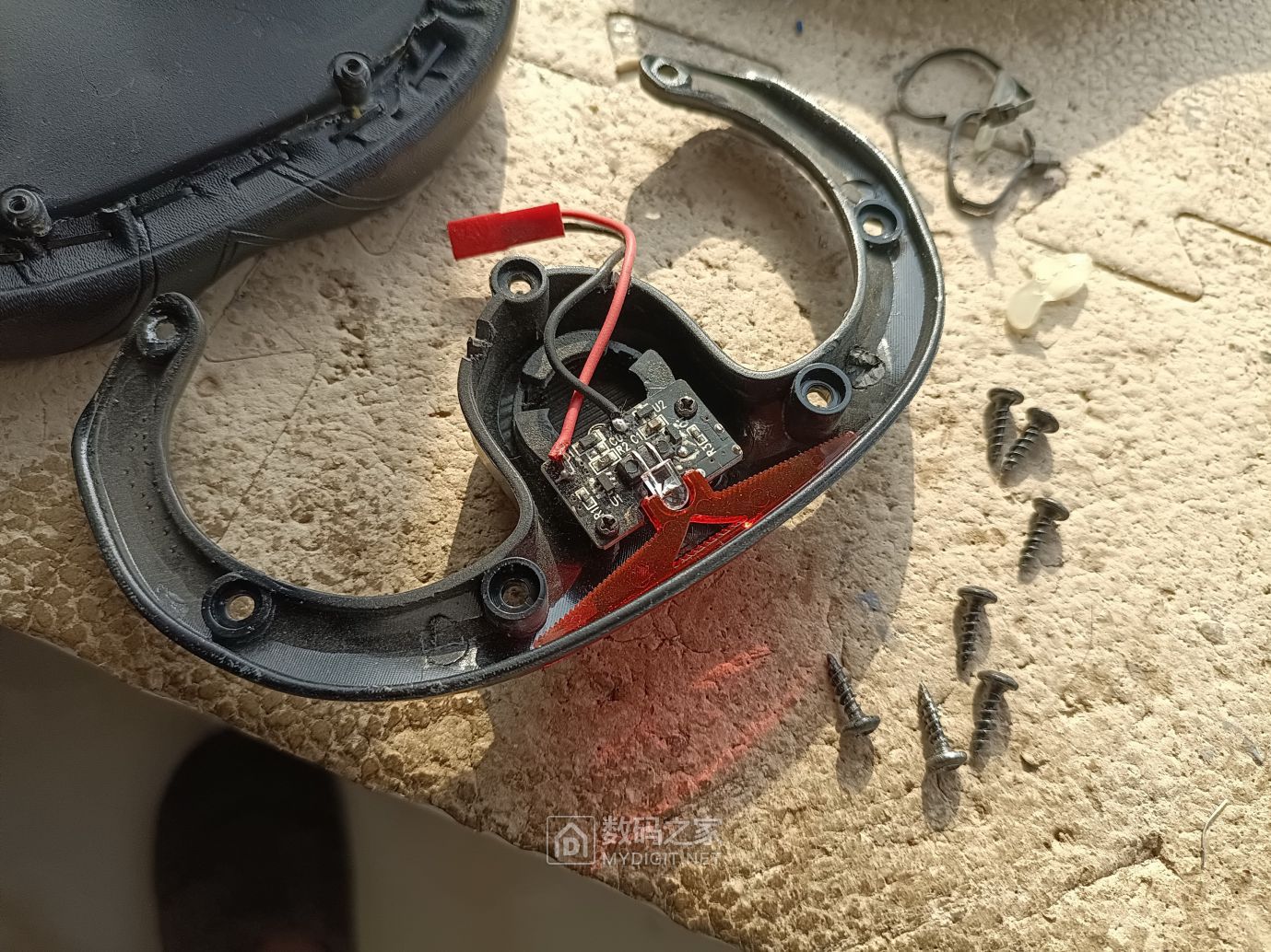

把老灯板换在新座垫尾部

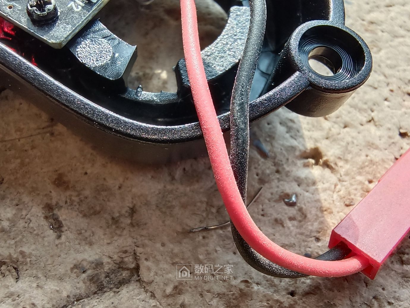

锉两个电源线过槽
新尾灯盖子比较紧密直接用它,万一哪天它丢再用塑料块粘死
装单车上看看
老座垫,裂纹好多
不好看还磨裤子,换!
下边看一个尾灯闪光的样子,有一点不爽的就是闪灯时间不能调,而且闪的太快,0.5秒一次,让人有点紧迫感。只有两个档,一个闪一个常亮,一般用闪灯档,可以更加引起别人注意,还比常亮省电。
