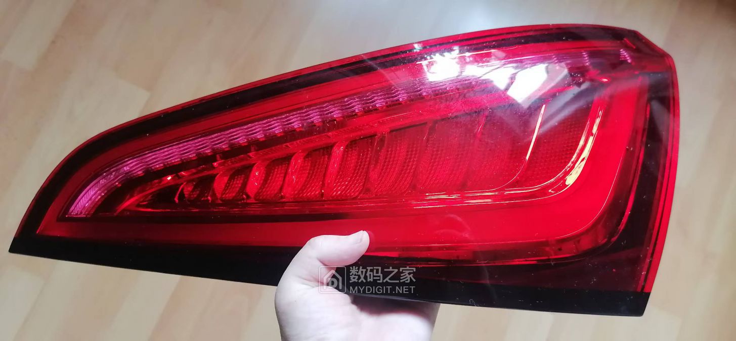

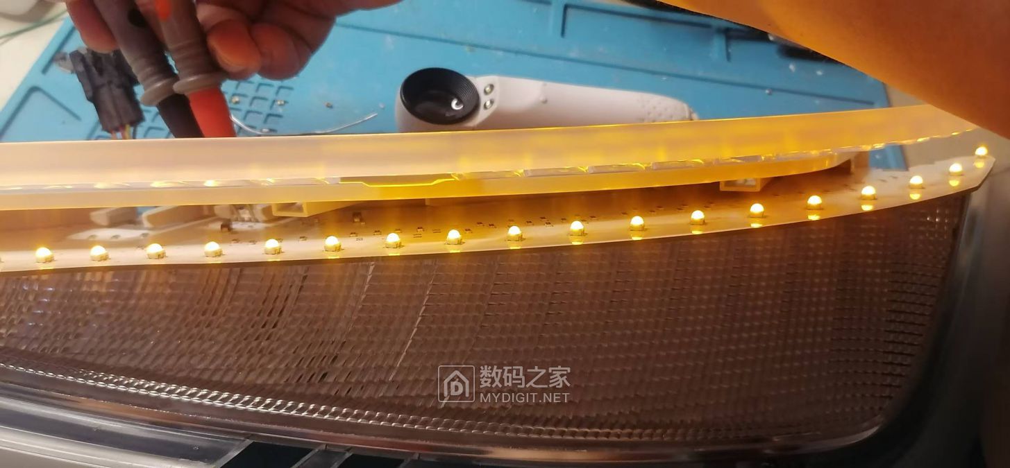

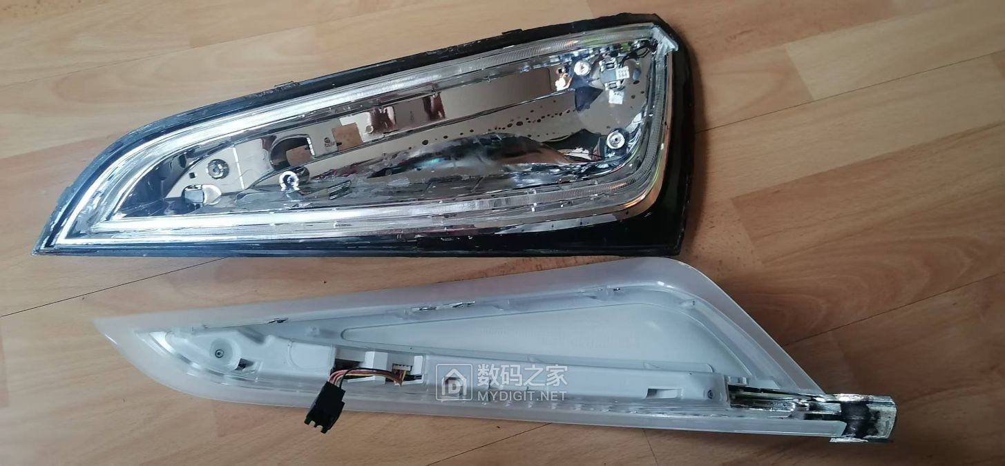

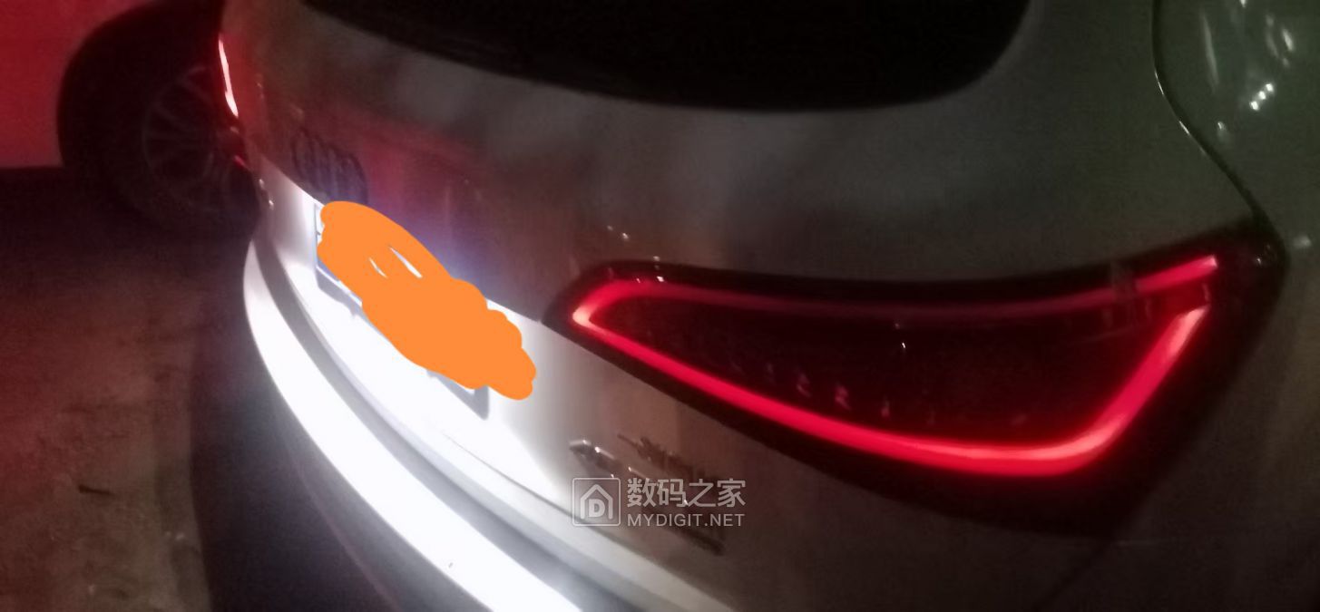

车子中控报警说尾灯故障,发现尾灯媚眼轮廓上半部分不亮了。这是2018款Q5尾灯总成,就是整体的,无法简单拆解换灯泡。问过4S店,更换需要近两千元,路边摊更换要950元,在宝宝上买一个花了650元。更换尾灯很容易,自己完全可以搞定。现在有一边不亮了,又不想再买个新的,就得想办法拆开它,看看里面是什么结构。
这是尾灯正面。

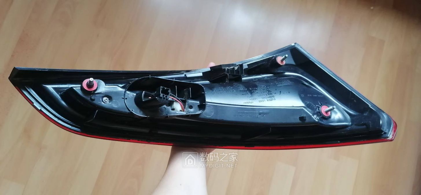

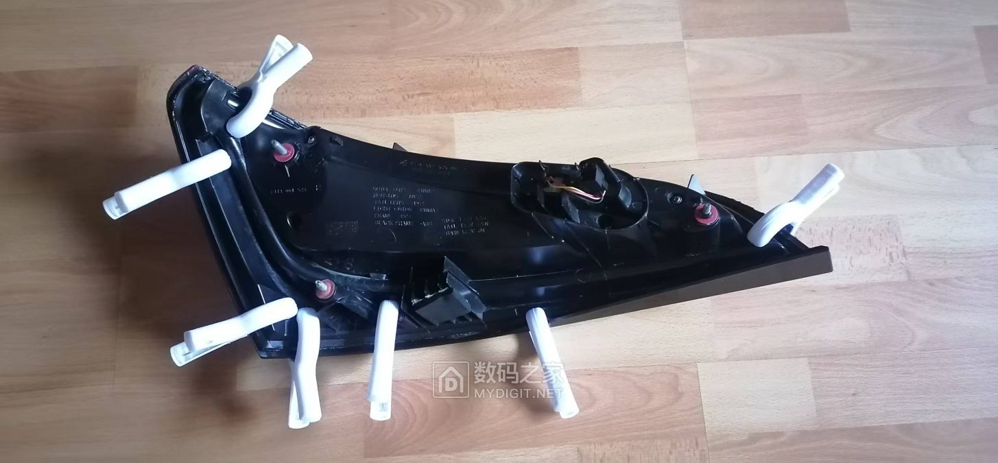

这是尾灯背面。三颗螺栓就是用来把它固定在后备箱门上的。

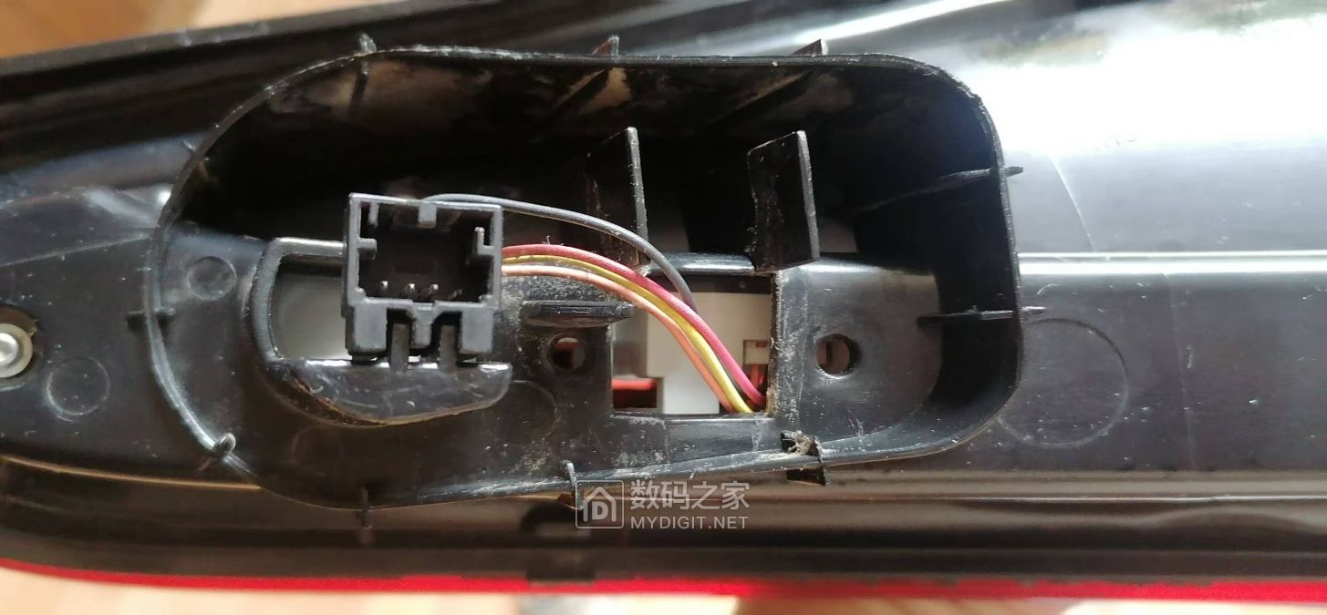

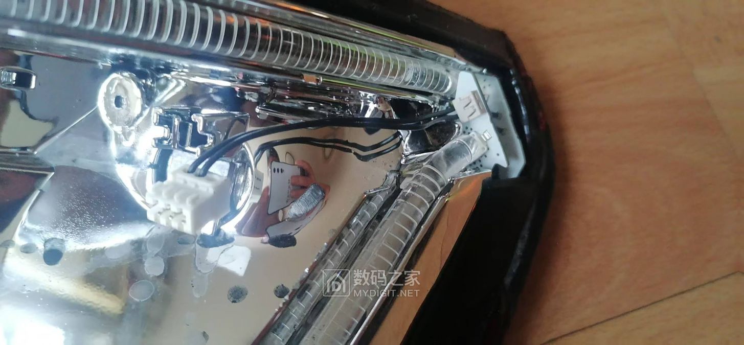

有一个4P母座,黑黄红橙。尾灯是由三组LED灯珠组成的,等共阴,黑色线就是负极,汽修的术语叫“搭铁”,它是搭在车架上的。另外三个分别连到黄色转向灯、红色示宽灯和媚眼轮廓灯的正极。
汽车上的术语把这种灯叫“总成”,就是出厂时它是一个整体,平时维修也是直接更换,不能更换里面损坏的零件。当我们想看看里面的究竟时,那就死马当成活马医,把它撬开看看。

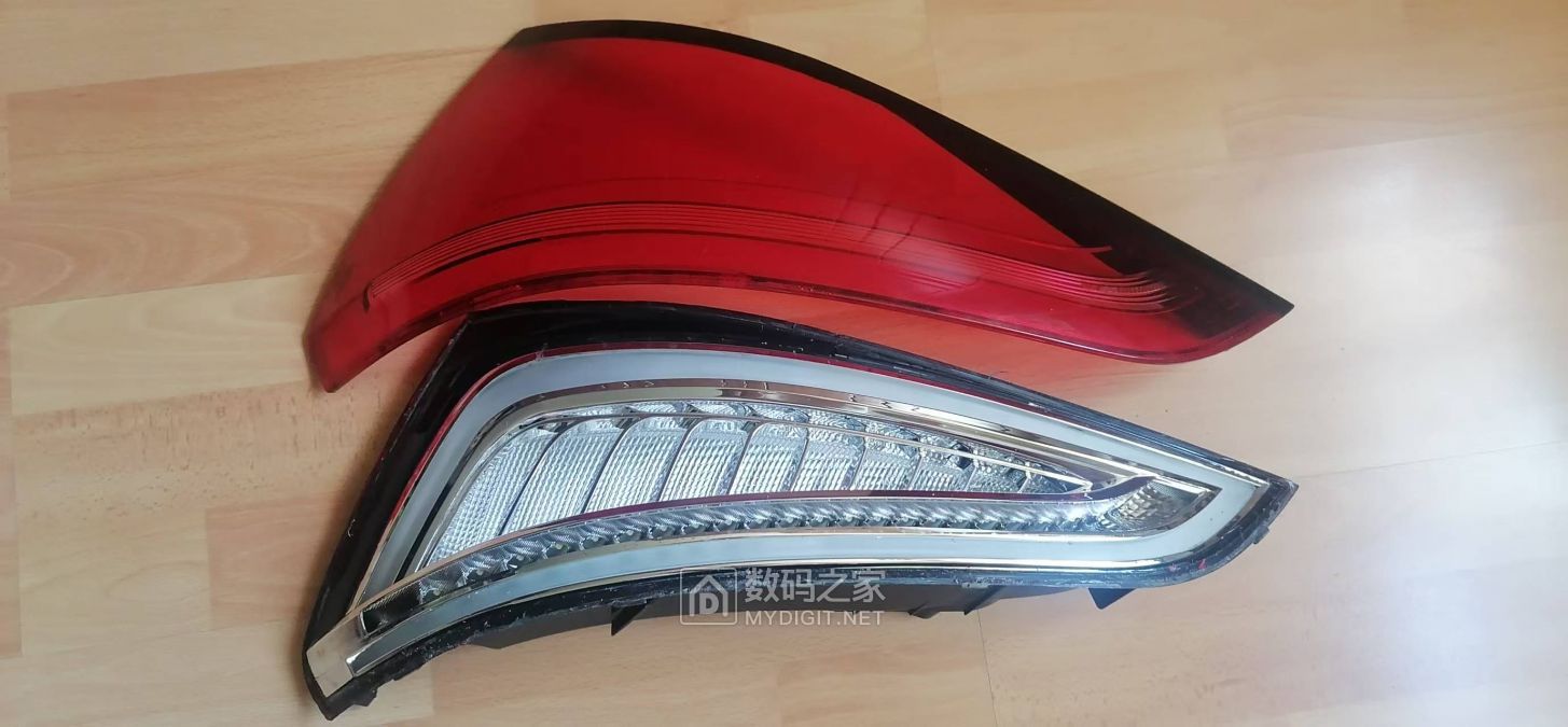

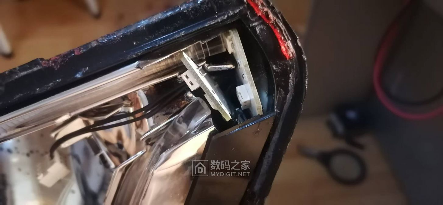

不愧是总成,它是非常难开。开壳就是把红色的灯罩和后边黑色的灯体分离,灯罩是牢牢地粘结在灯体上的。网上有不少小视频,教你怎么开壳换里面的零件,它们要么把开壳过程一扫而过,语焉不详,要么告诉你用他的一种药水,涂上去,就轻轻的打开了。这些都别信。没有别的好办法,就是切割和撬。
可以用美工刀,薄的那种,也可以用切割亚克力板材的那种勾刀。总之,一整圈,找一个突破口,慢慢地切割,轻轻地撬。前三分之一比较难。中间三分之一就比较容易了,到了后三分之一,因为应力的原因,很容易就掰开了。热风枪能起到一点作用,但是也别用得太狠,把壳子烤化了变形了,就失去意义了。
总成的背面有几个小螺丝,取下来,灯架和黑色的灯背就分离了。它是梅花异形螺丝,需要用专门的螺丝刀。

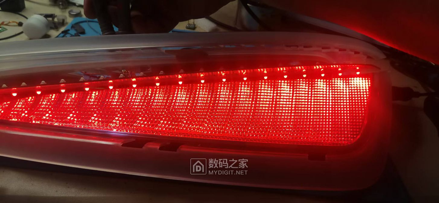

可以看到灯背上有一圈导光带,一角那里有两颗灯珠发光,点亮导光带。有一个2P的端子连接到灯架上。这里出问题的就是其中一个灯珠。

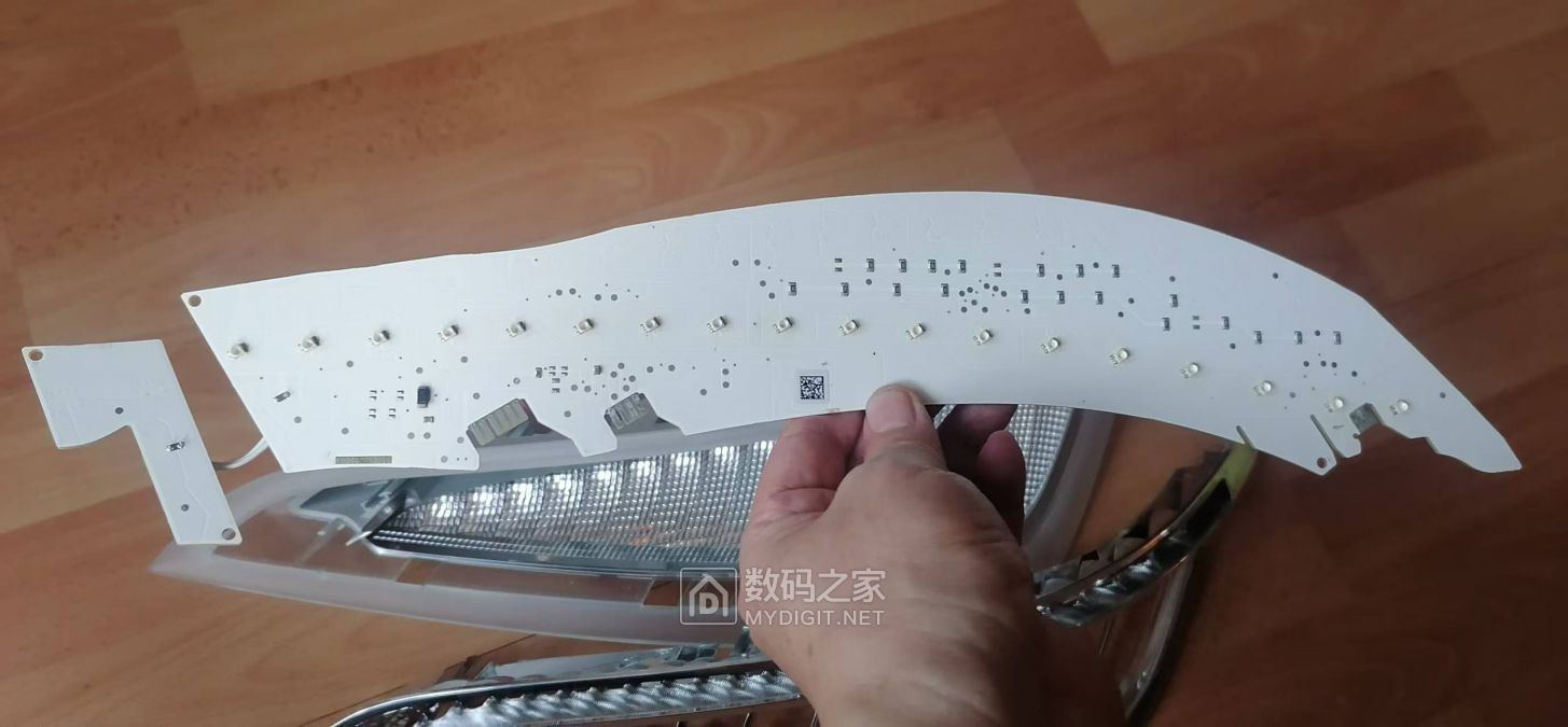

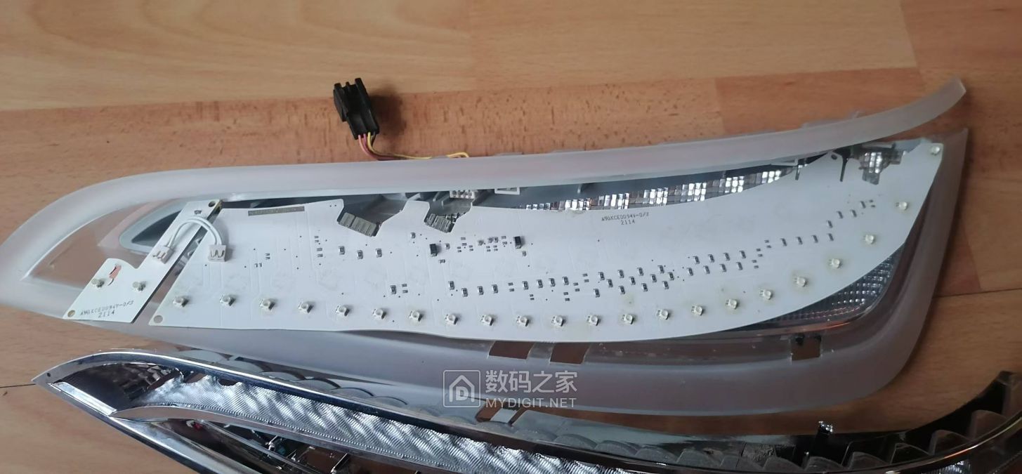

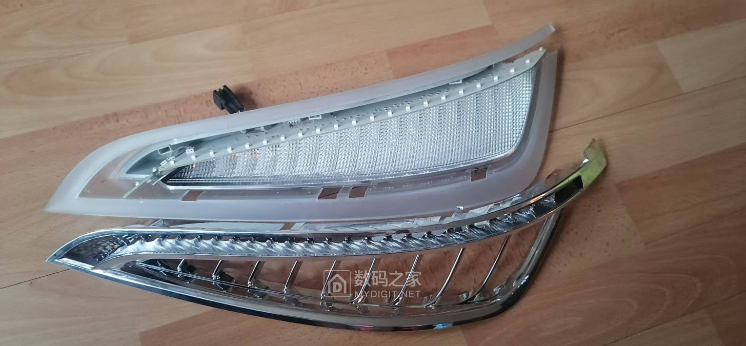

把银色栅格和灯架分离,就看到灯板了。
灯板上其实没多少东西,就是限流电阻和灯珠。一面是黄色灯珠,另一面是红色灯珠。
黄色灯珠是转向灯。
红色灯珠平时是半亮,示宽,刹车时全亮警示。
灯带就是Q5俗称的媚眼轮廓灯,和红色灯珠起同样的作用,围着灯,有很强的装饰感和识别度。

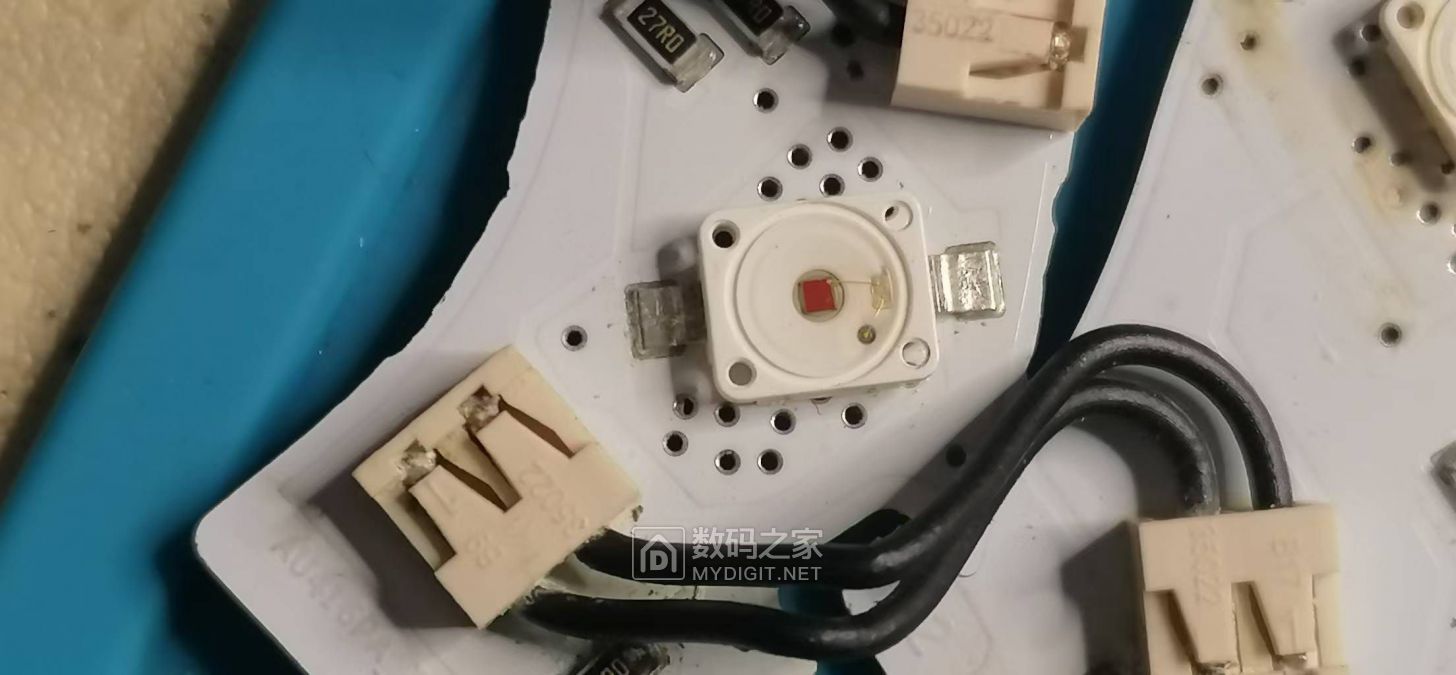

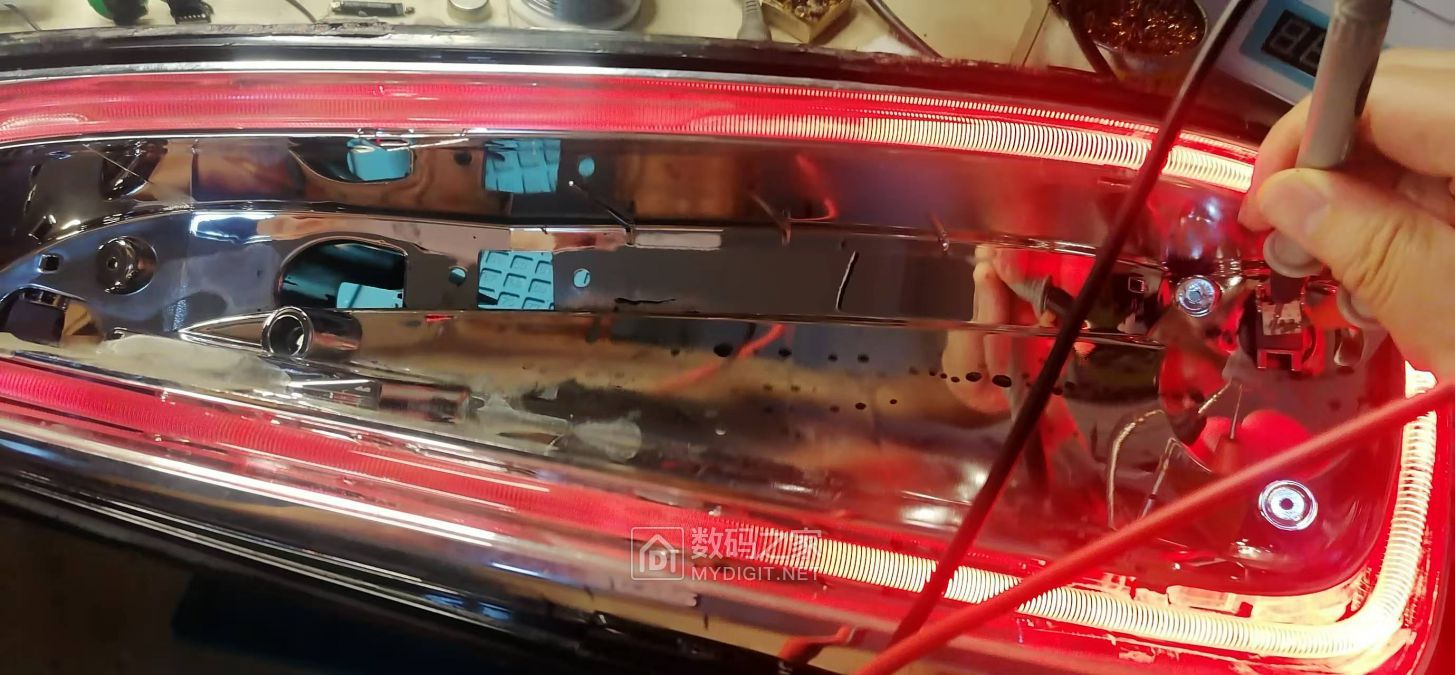

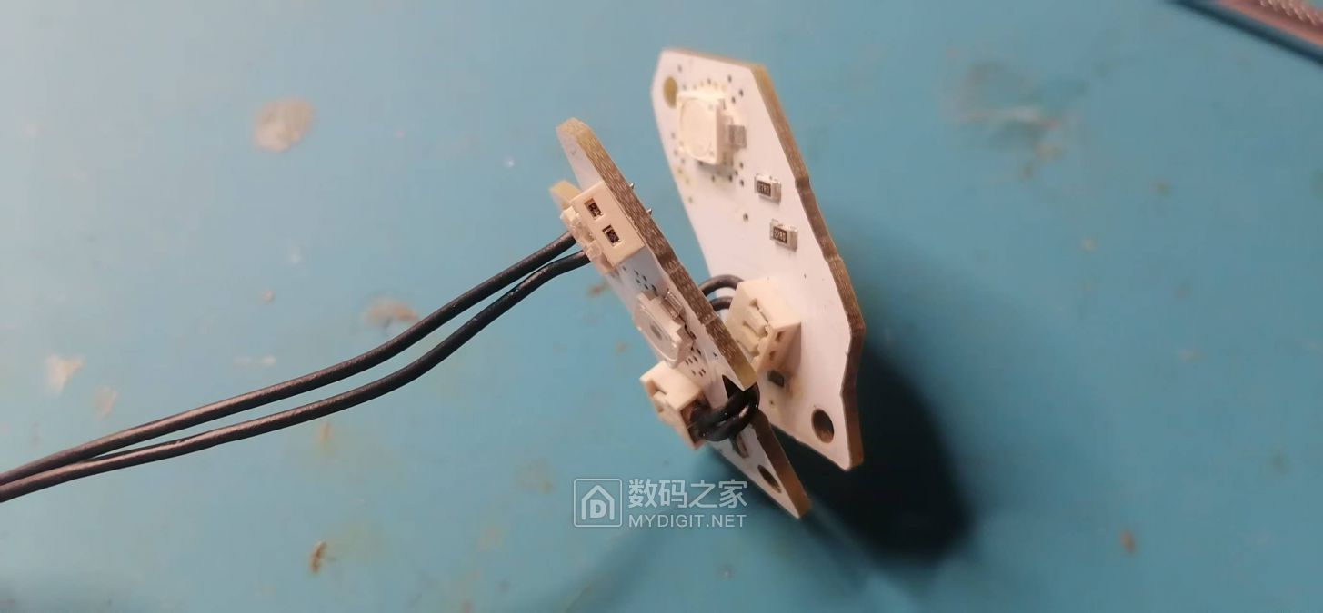

把灯带的小板子从灯背上取下来,其实是两块小板,每个上面有两颗限流电阻,一个高亮高瓦数灯珠。这种灯珠是欧斯朗3W红色灯珠。因为开壳太麻烦了,还是去宝宝那里买个好点的原版灯珠吧,希望用的时间长一些,每颗灯珠2元。板子散热做得很好,基本都是铜皮散热,所以用普通烙铁换灯珠还不是很容易呢。
换好灯珠,测试完毕,就用专门粘灯罩的胶水粘接固定,24小时固化后,就可以用了。
