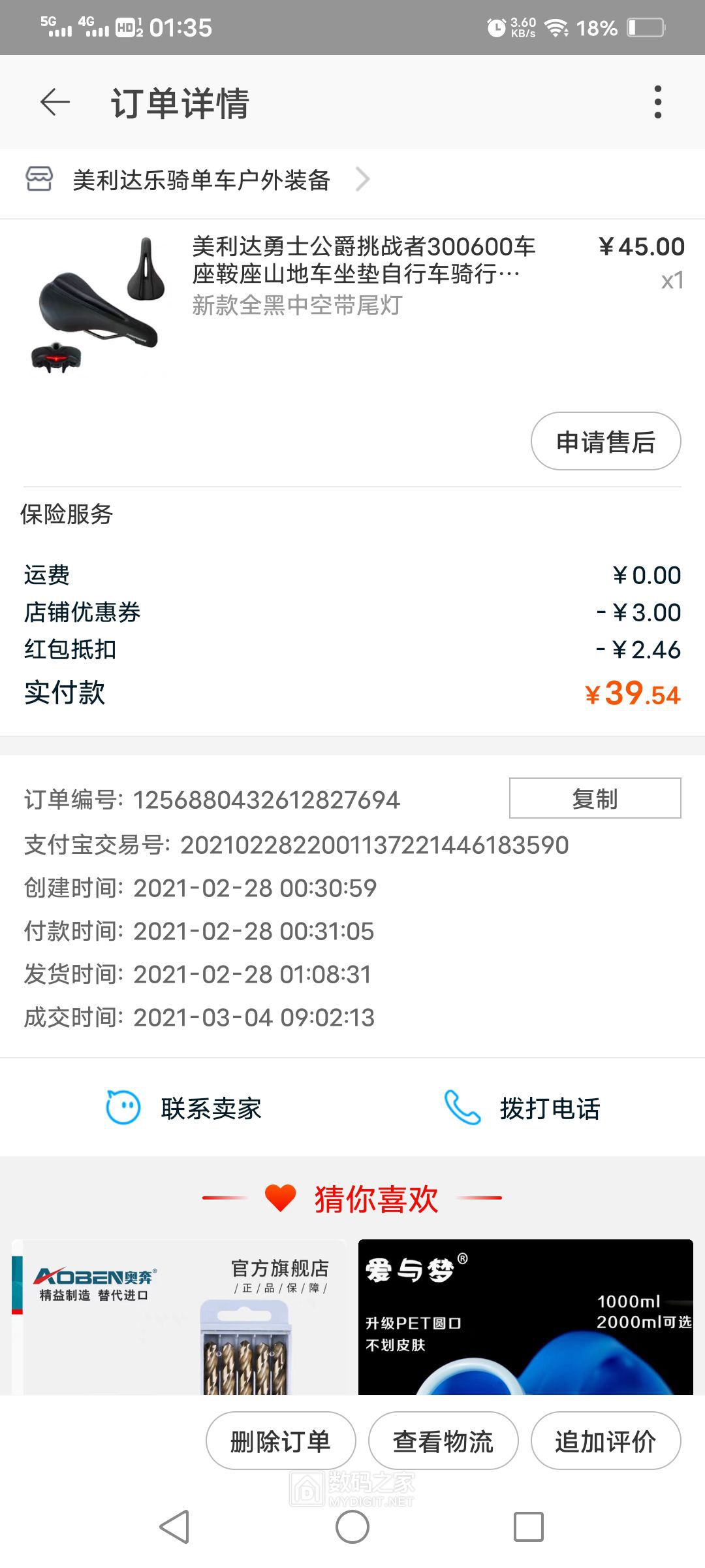

故事要从买了一个单车座说起。原来那个单车公爵650因为骑行距离太长,而且时间久远,车座已经寿终正寝了,原来一直想买个高级点的,但是发现高级的基本都不带中孔,而我一直希望要一款中间有透气孔的,所以看来看去,相中了这款原装的车座。这个车座本身带一尾灯,这也是相中这款车座的原因之一。

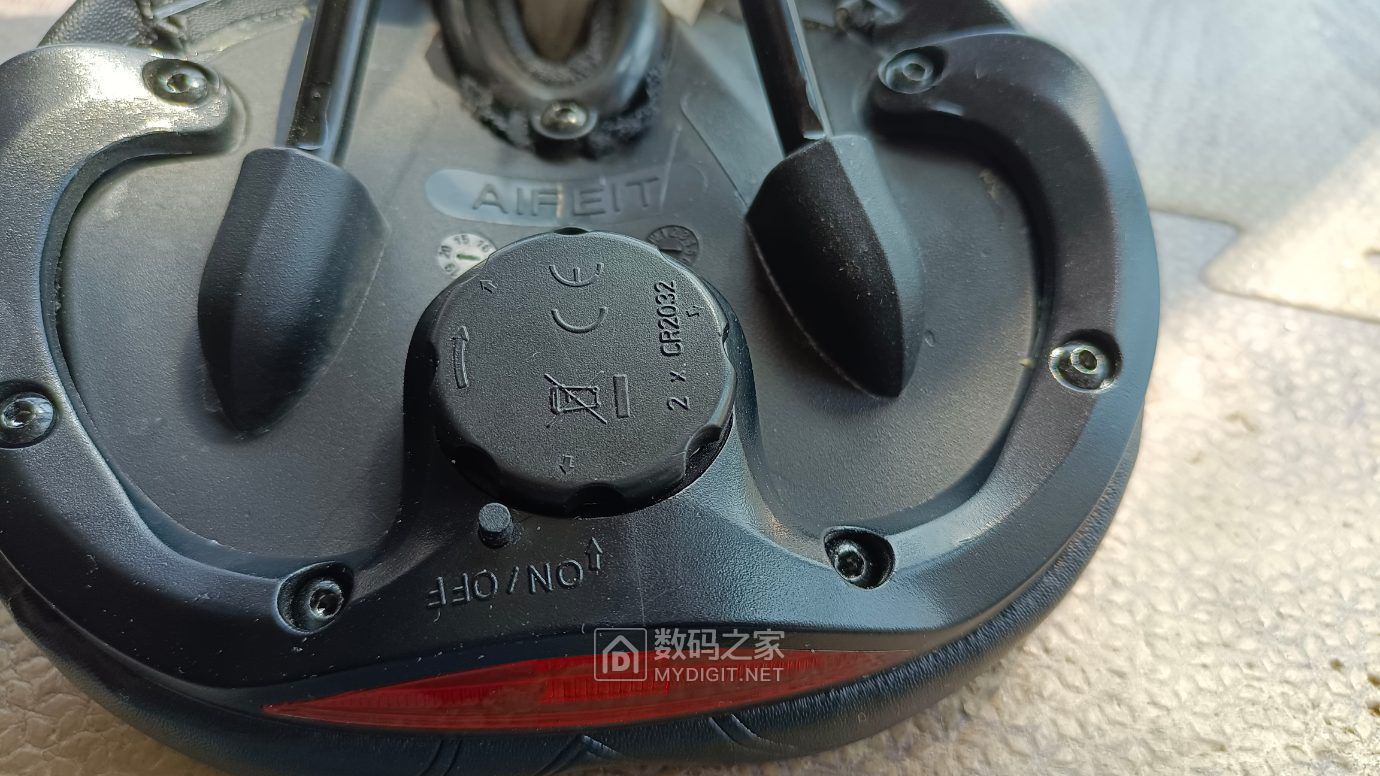

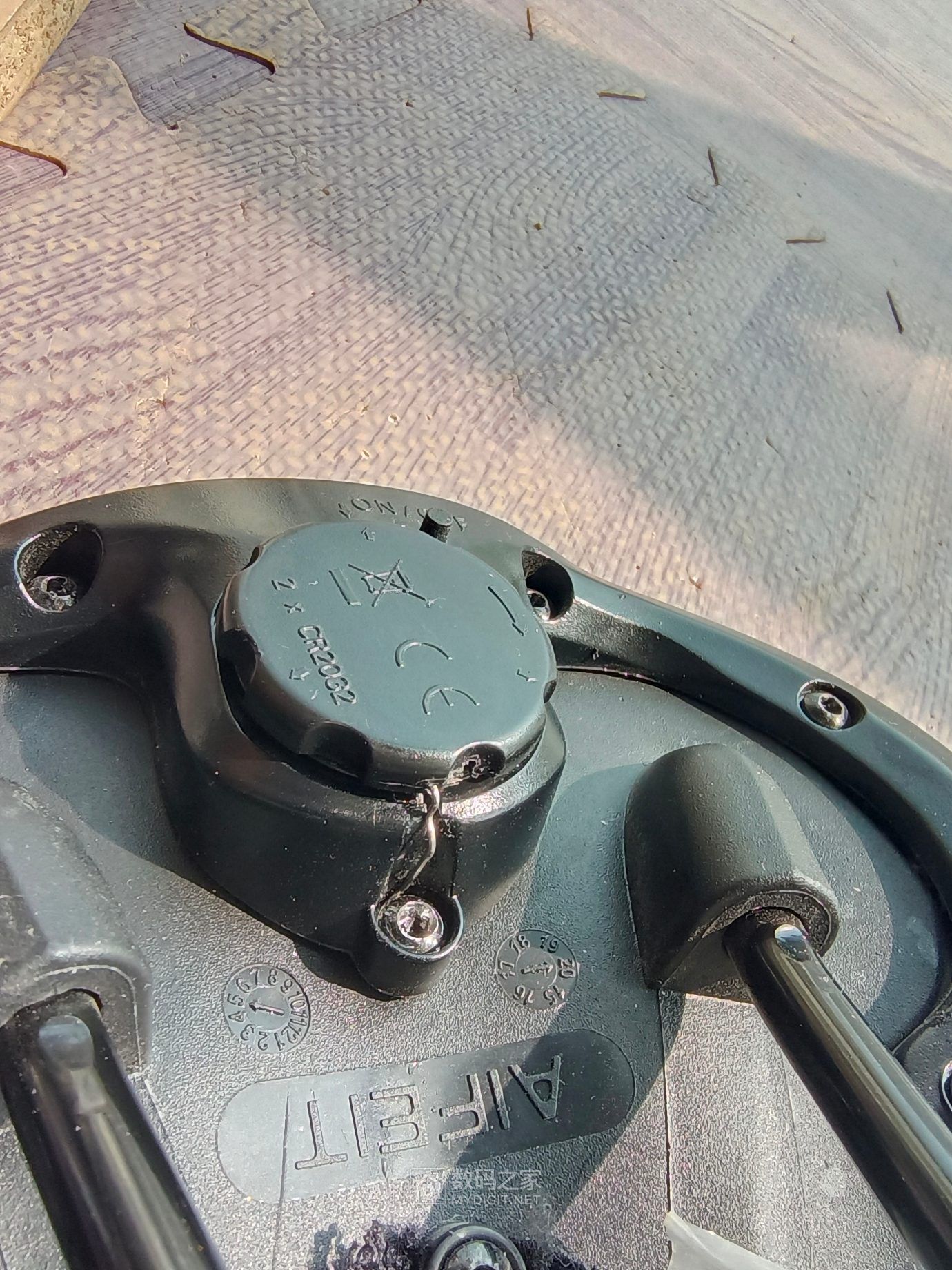

这车座带的灯是用CR2032纽扣电池的,电池盖是旋转式开合,顺时旋转电池盖合上,逆时旋转电池盖打开,是卡扣式的,这种设计时间长了很容易因震动将电池和电池盖丢失,本人已经经历过两次了,还好,运气不错,都找回来了。
看到这里朋友们应该明白这帖子的目的了吧,就是加个小弹簧,卡住电池盖,让电池盖不会因为震动而松动丢失。
看图说话

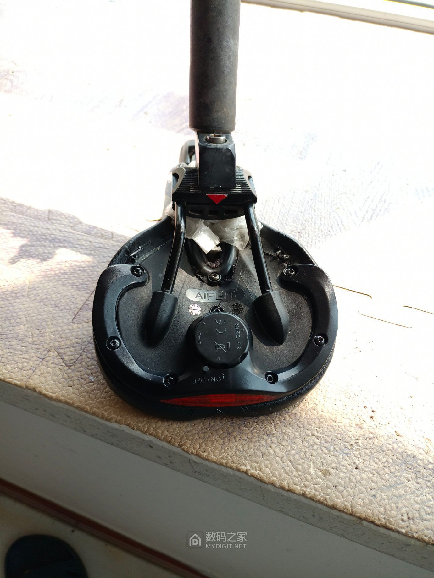

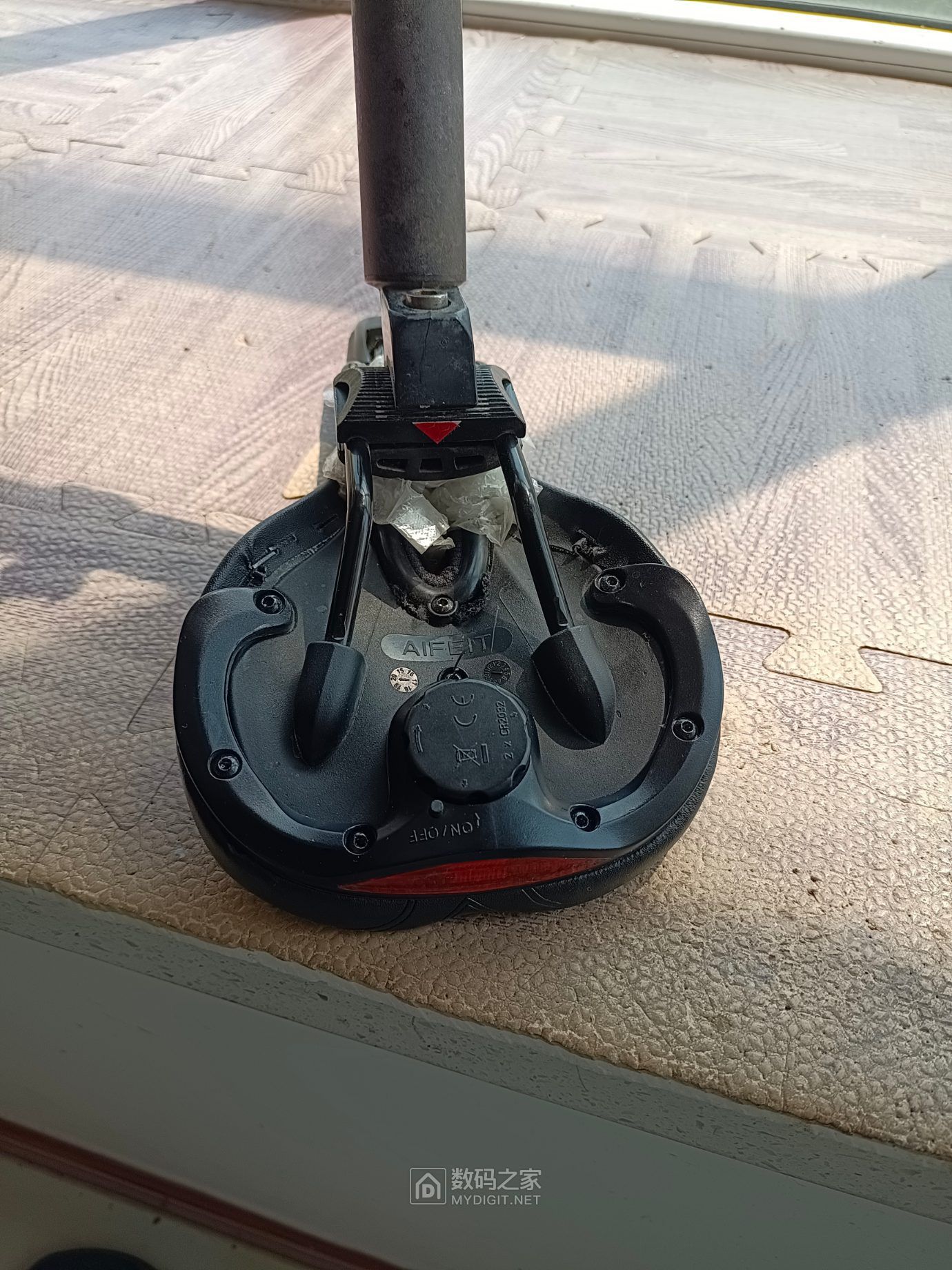

这款车座不错,物美价廉,自带尾灯,两粒CR2032供电,一个快闪一个长亮,两个状态
车座倒立

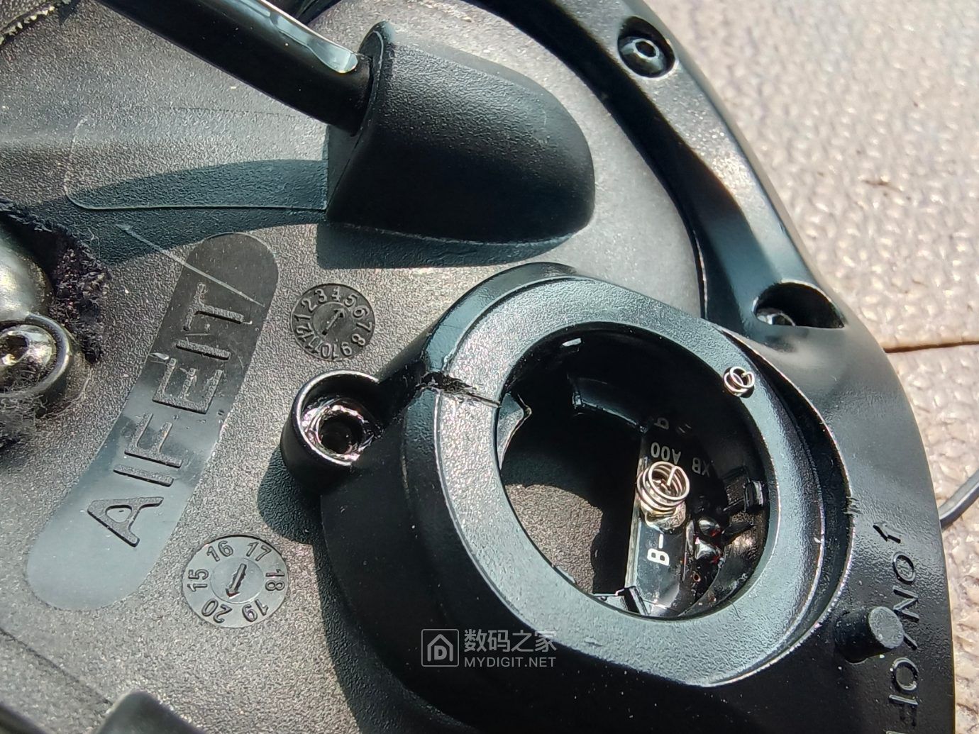

尾灯电池仓

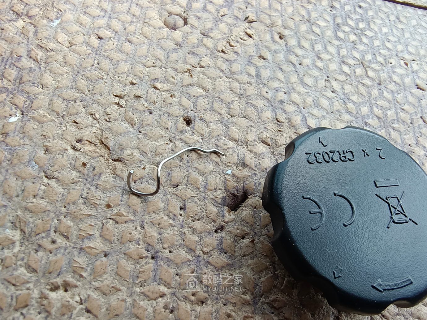

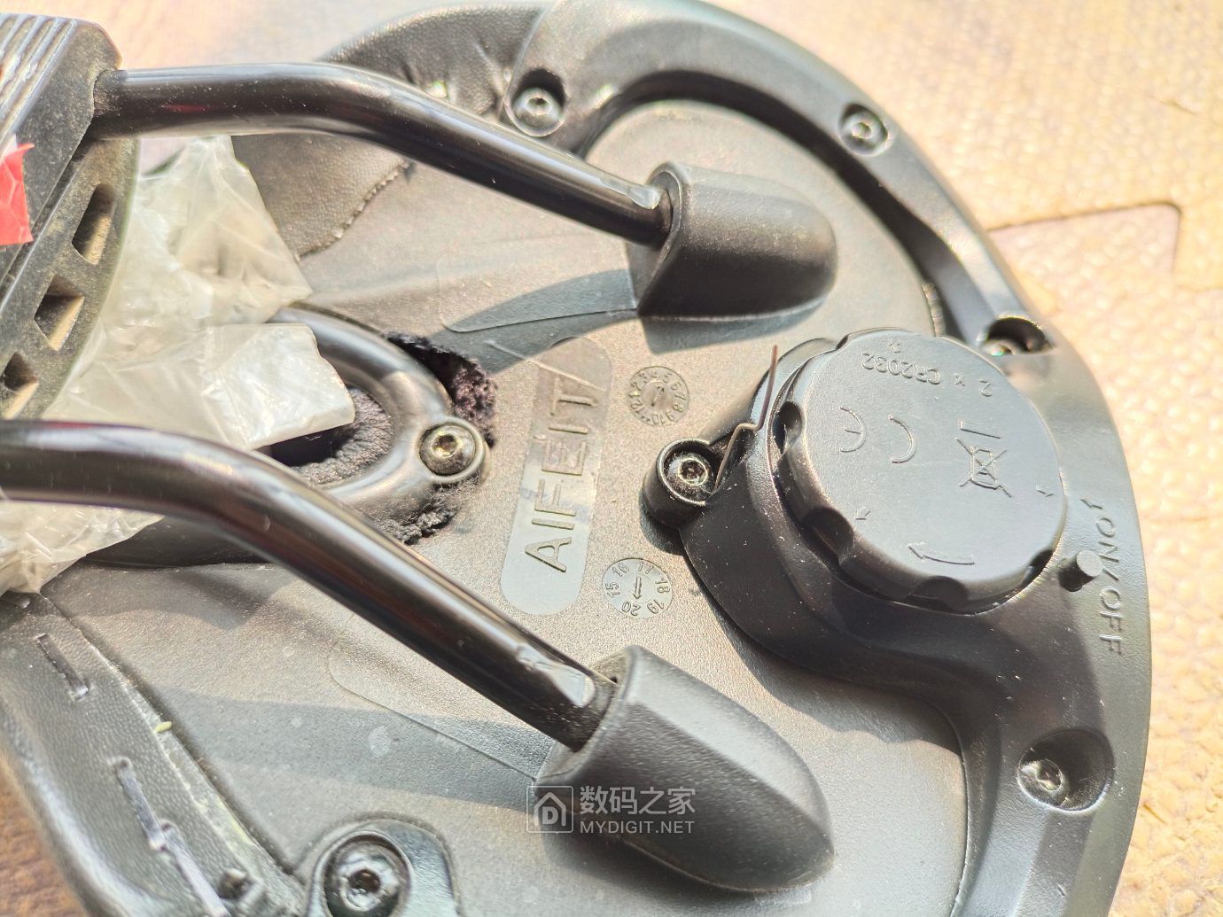

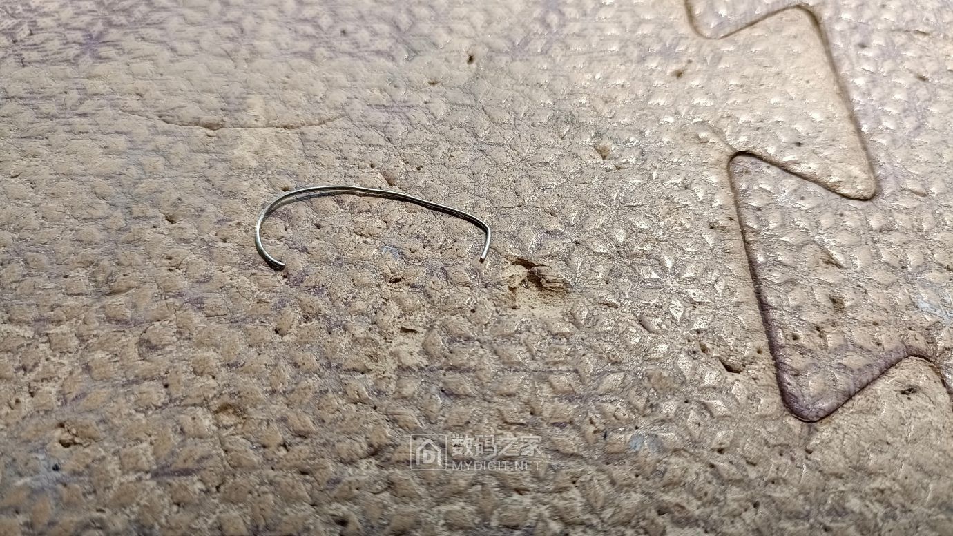

准备用这个钥匙圈做锁止弹簧,(原来是个圆圈,快拉成直的了)
按电池仓的形状折弯
按形状造型

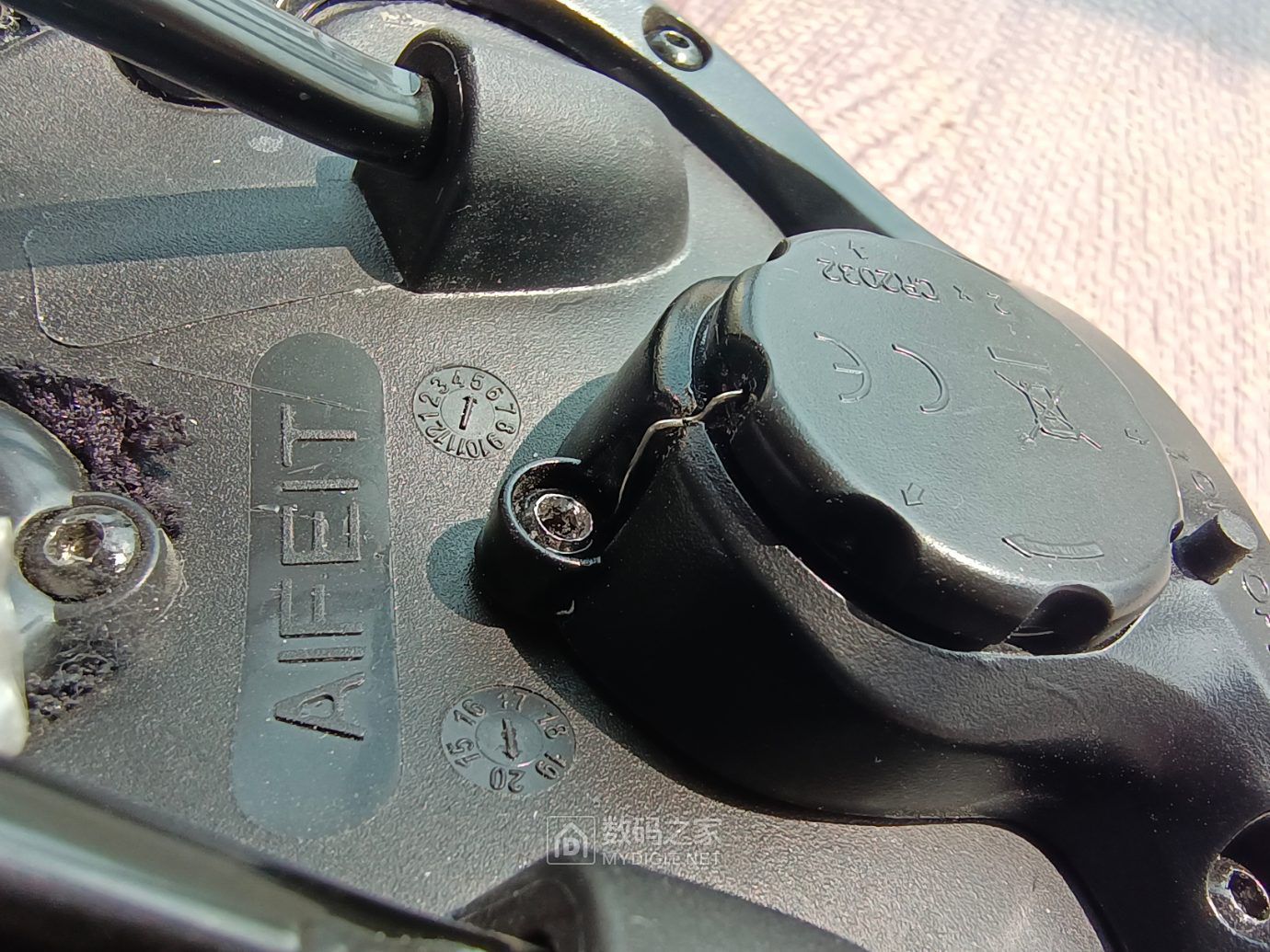

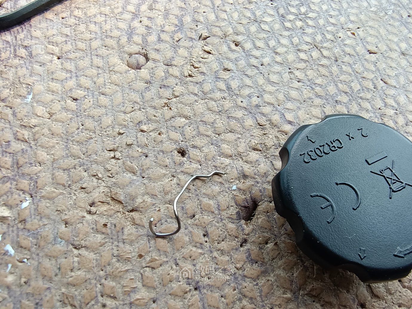

在弹簧安置处开槽,使弹簧不会错位。(尾灯内部大簧接电池负,小簧接电池正)
用这个1MM钻头在电池盖上打锁止孔,

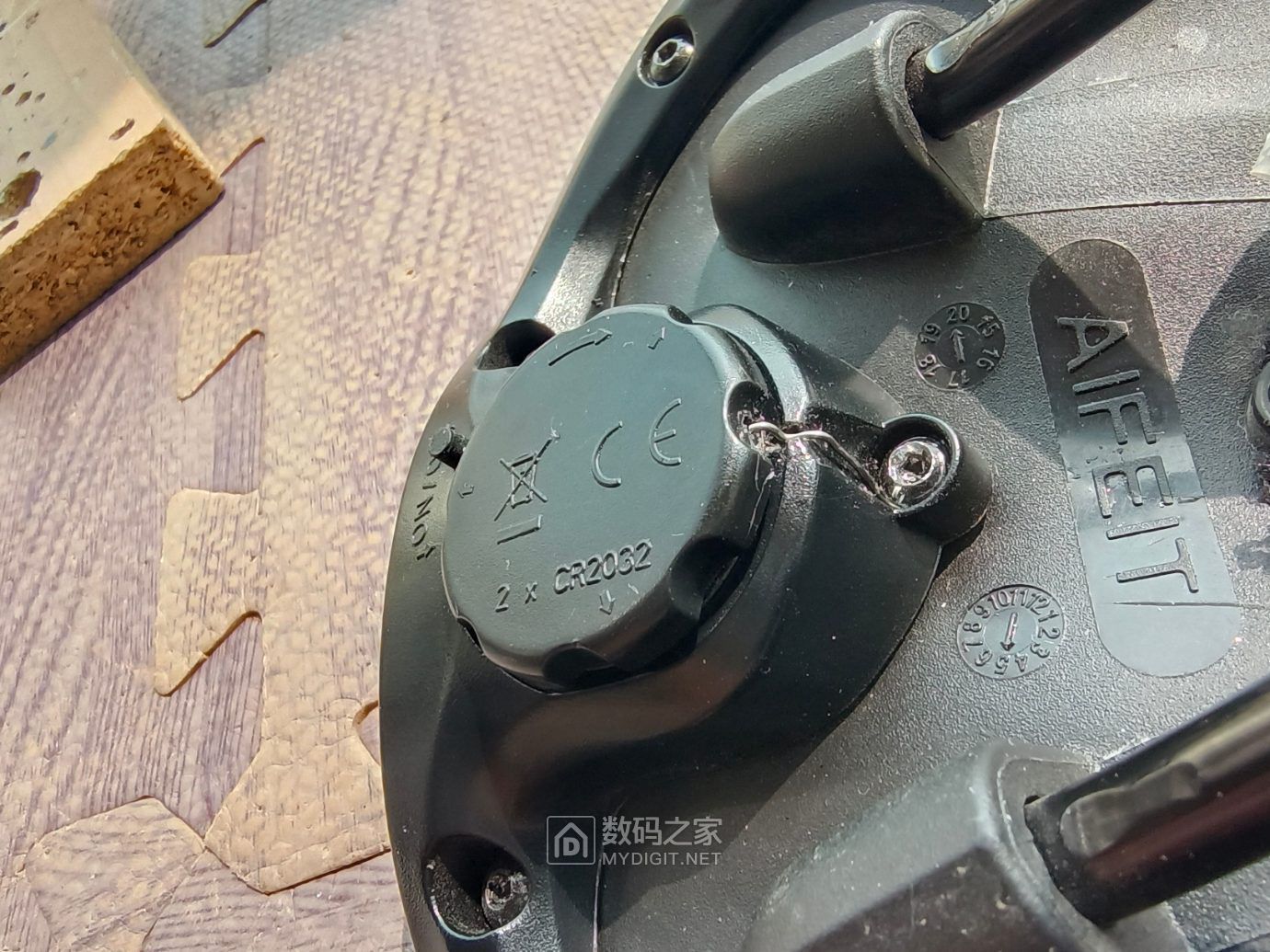

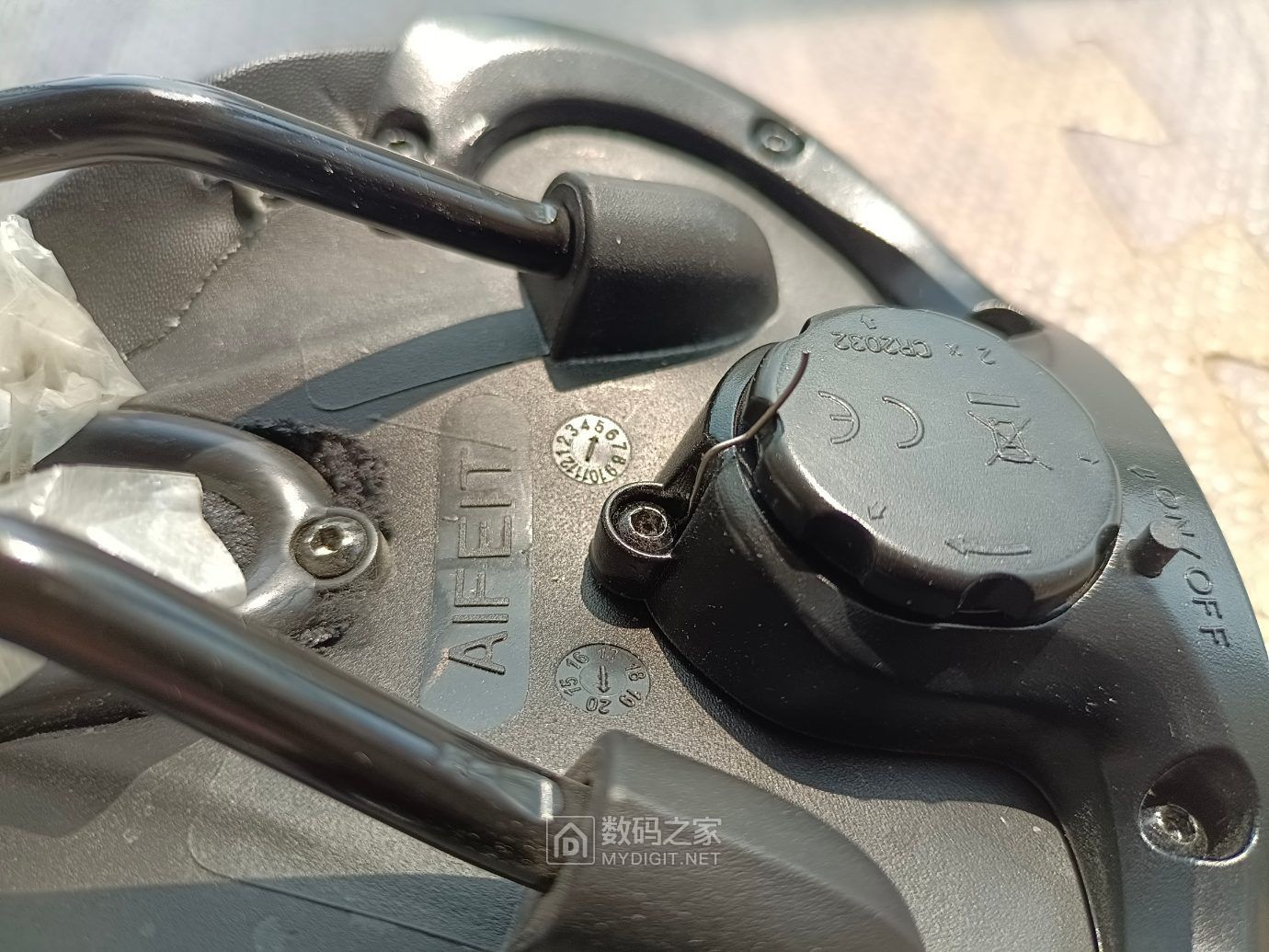

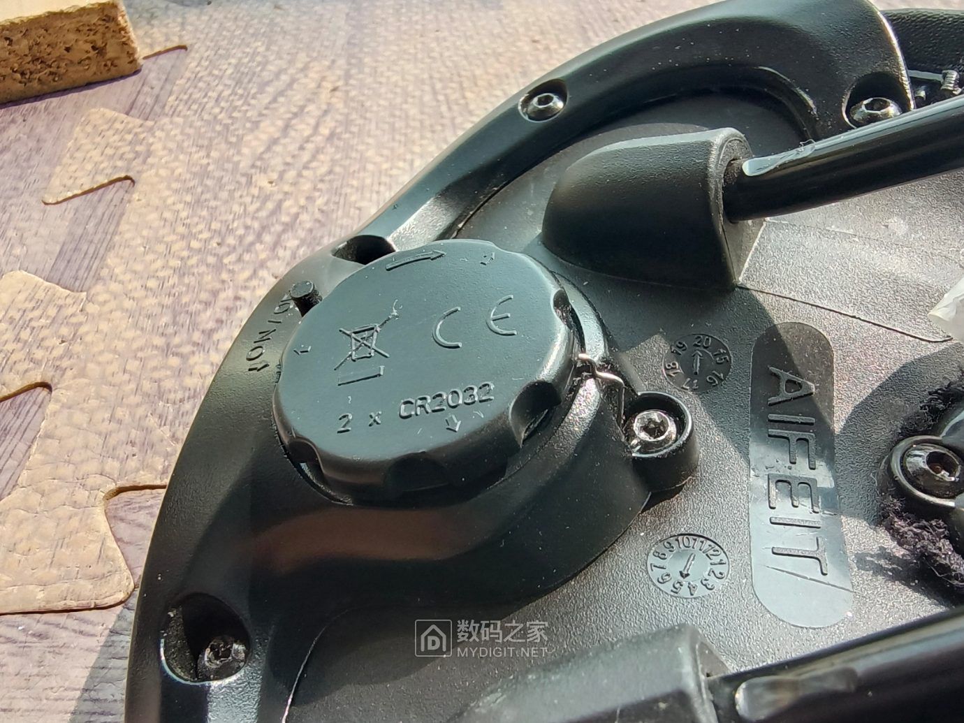

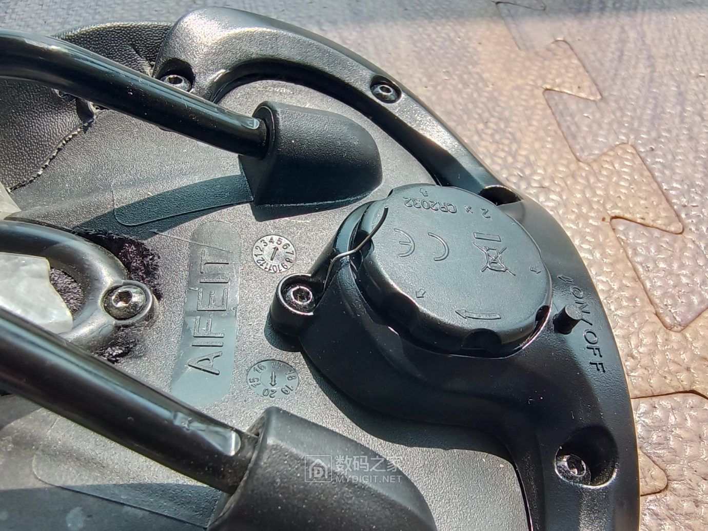

各个角度看一下,弹簧锁止时的样子
弹簧插进电池盖上的刚才打的孔中,这样不管怎样震动,电池盖都无法旋转,就不会丢失了。
需要打开换电池时,把弹簧往后扳一下,离开电池盖上的锁止孔,放在旁边,换完电池再把弹簧放回原位,靠弹簧弹性插进电池盖上的锁止孔
