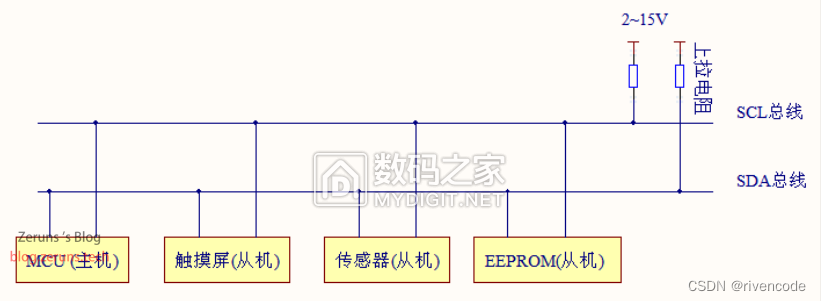

I2C 通讯设备之间的常用连接方式
(1) 它是一个支持多设备的总线。“总线”指多个设备共用的信号线。在一个 I2C 通讯总线中,可连接多个 I2C 通讯设备,支持多个通讯主机及多个通讯从机。
(2) 一个 I2C 总线只使用两条总线线路,一条双向串行数据线SDA(Serial Data Line ),一条串行时钟线SCL(Serial Data Line )。数据线即用来表示数据,时钟线用于数据收发同步
(3) 总线通过上拉电阻接到电源。当 I2C 设备空闲时会输出高阻态,而当所有设备都空闲,都输出高阻态时,由上拉电阻把总线拉成高电平
I2C通信时单片机GPIO口必须设置为开漏输出,否则可能会造成短路。

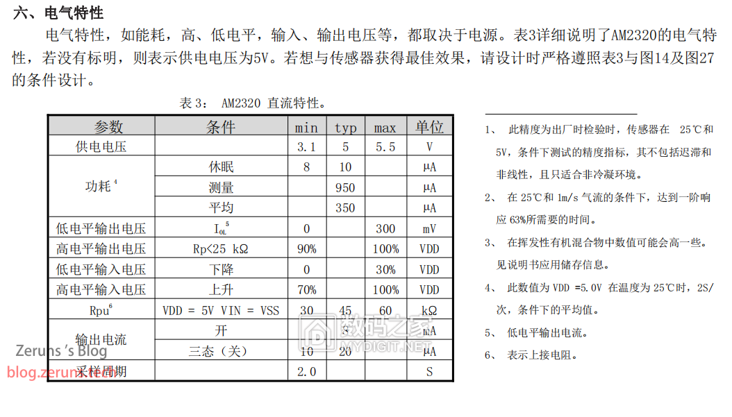

AM2320温湿度传感器介绍
AM2320 数字温湿度传感器是一款含有己校准数字信号输出的温湿度复合型传感器。采用专用的温湿度采集技术,确保产品具有极高的可靠性与卓越的长期稳定性。传感器包括一个电容式感湿元件和一个高精度集成测温元件,并与一个高性能微处理器相连接。该产品具有品质卓越、超快响应、抗干扰能力强、性价比极高等优点。AM2320 通信方式采用单总线、标准 I2C 两种通信方式。标准单总线接口,使系统集成变得简易快捷。超小的体积、极低的功耗,信号传输距离可达 20 米以上,使其成为各类应用甚至最为苛刻的应用场合的最佳选择。I2C 通信方式采用标准的通信时序,用户可直接挂在 I2C通信总线上,无需额外布线,使用简单。两种通信方式都采用直接输出经温度补偿后的湿度、温度及校验 CRC 等数字信息,用户无需对数字输出进行二次计算,也无需要对湿度进行温度补偿,便可得到准确的温湿度信息。两种通信方式可自由切换,用户可自由选择,使用方便,应该领域广泛。产品为 4 引线,连接方便,特殊封装形式可根据用户需求而提供。
AM2320数据手册下载地址:https://url.zeruns.tech/74o6F
浏览数据手册可以得到一个大概信息:
  • 温度范围:-40℃~80℃
  • 温度误差:±0.5℃
  • 湿度范围:0%~99.9%
  • 湿度误差:±3%
  • 工作电压:3.1v~5.5v
  • 通讯方式:I2C或单总线
  • 时钟频率:100kHz以内

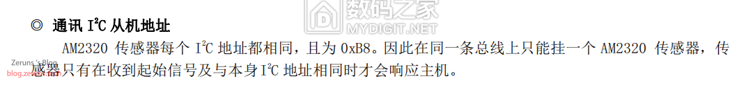

设备地址和读写命令
在实际的使用过程中,AM2320的设备地址需要与读写数据/命令方向位组成一个字节同时发送,字节的最低位为读写数据/命令方向位,高7位是AM2320的设备地址。
如果要通过I2C写数据或命令给AM2320,在I2C起始信号之后,需要发送“1011 1000”,即0xB8给AM2320,除了通过高7位“1011 100”的设备地址寻址还通过最低位“0”通知AM2320接下来是写数据或命令操作。
如果要通过I2C读取AM2320中的数据,在I2C起始信号之后,需要发送“1011 1001”,即0xB9给AM2320,除了通过高7位“1011 100”的设备地址寻址还通过最低位“1”通知AM2320接下来是读取数据的操作。
简单来说就是,0xB8表示写数据,0xB9表示读数据。

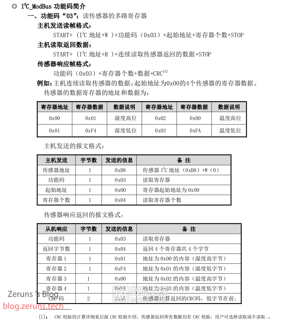

读取温湿度数据
从数据手册可知,一个读取周期包概括三个步骤:
  • 唤醒传感器
  • 发送读指令
  • 读返回数据
总结如下:
  • 唤醒传感器:起始信号+发送0xB8+等待(>800us)+停止信号
  • 发送读指令:START+发送0xB8(SLA)+0x03(功能码)+0x00(起始地址)+0x04(寄存器长度)+STOP
  • 接收数据:发送读取指令(0xB9),连续接收8个字节数据。接收到的数据分别为 数据长度+湿度高位+湿度低位+温度高位+温度低位+CRC校验码低字节+CRC校验码高字节
  • 对接收到的数据进行转换处理。
数据的计算
由AM2320数据手册可知
例如:采集到的湿度数值是0x01F4,换算成十进制是500。
则:湿度 = 500 / 10 = 50.0 (单位:%)
采集到的温度数值是0x00FA,换算成十进制是250。
则:温度 = 250 / 10 = 25.0 (单位:℃)
