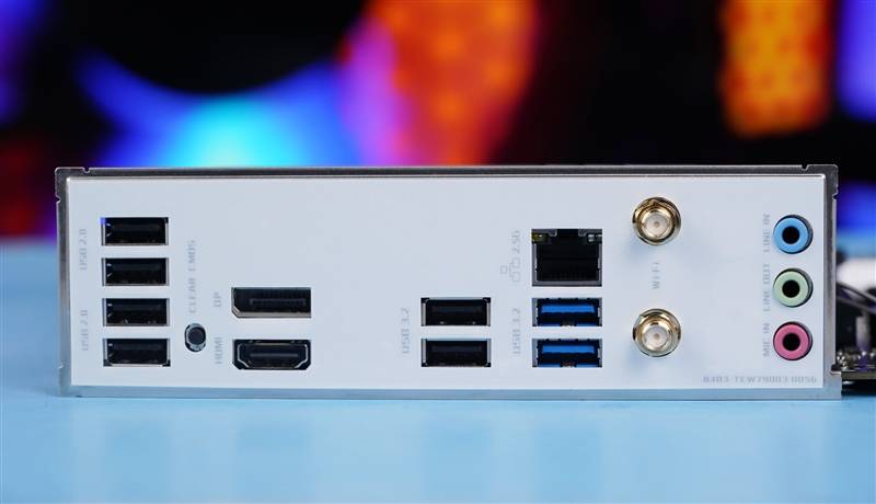

一体式I/O面板,搭载了2个USB-A 3.2接口、6个USB-A 2.0接口、CLEAR CMOS按钮、HDMI和DP视频接口、2.5Gbps以太网络接口、1组无线网卡天线接口、3个3.5mm音频接口。
