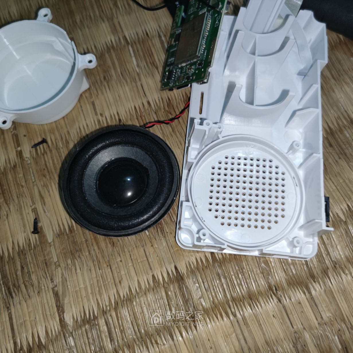

外观(背面)
正面(缺失二维码)
底部
橡胶脚贴的保护膜都没撕
就两个脚垫下有螺丝
拆开
按键胶条
空壳
所有元器件全在这上面
按键板
主板,这天线焊得有点潦草
移远的 EC600N-CNLC-N06-UNNSA 4G模组
电池
1860锂电池带保护板 标称2200毫安
另一面
主板拆下,无任何螺丝固定,仅卡在主板内
丝印:CHIPOWER 3211-402 来自芯力微的1A恒流恒压充电芯片
右上角的丝印:HT6872 4.7瓦功放芯片
右下角芯片丝印:XR808 全志的WIFI芯片
小喇叭 4Ω3W
就这些东西,很简单
完~
