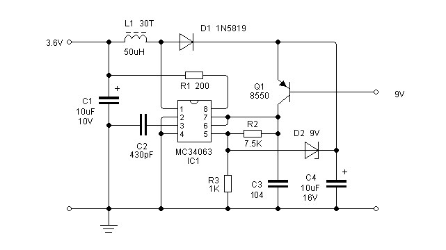

发表于 2023-2-3 08:26:13 | 显示全部楼层
几种方案比较了之后,我还是用了升压的,因为使用不是太频繁,很多年前淘汰了的电池,充一次电能用两年。
别人的帖子:
[工仪]【更新-防烧表】也做锂电34063升压9v给万用表供电,省得买电池了
发表于 2023-2-3 10:16:05 | 显示全部楼层
