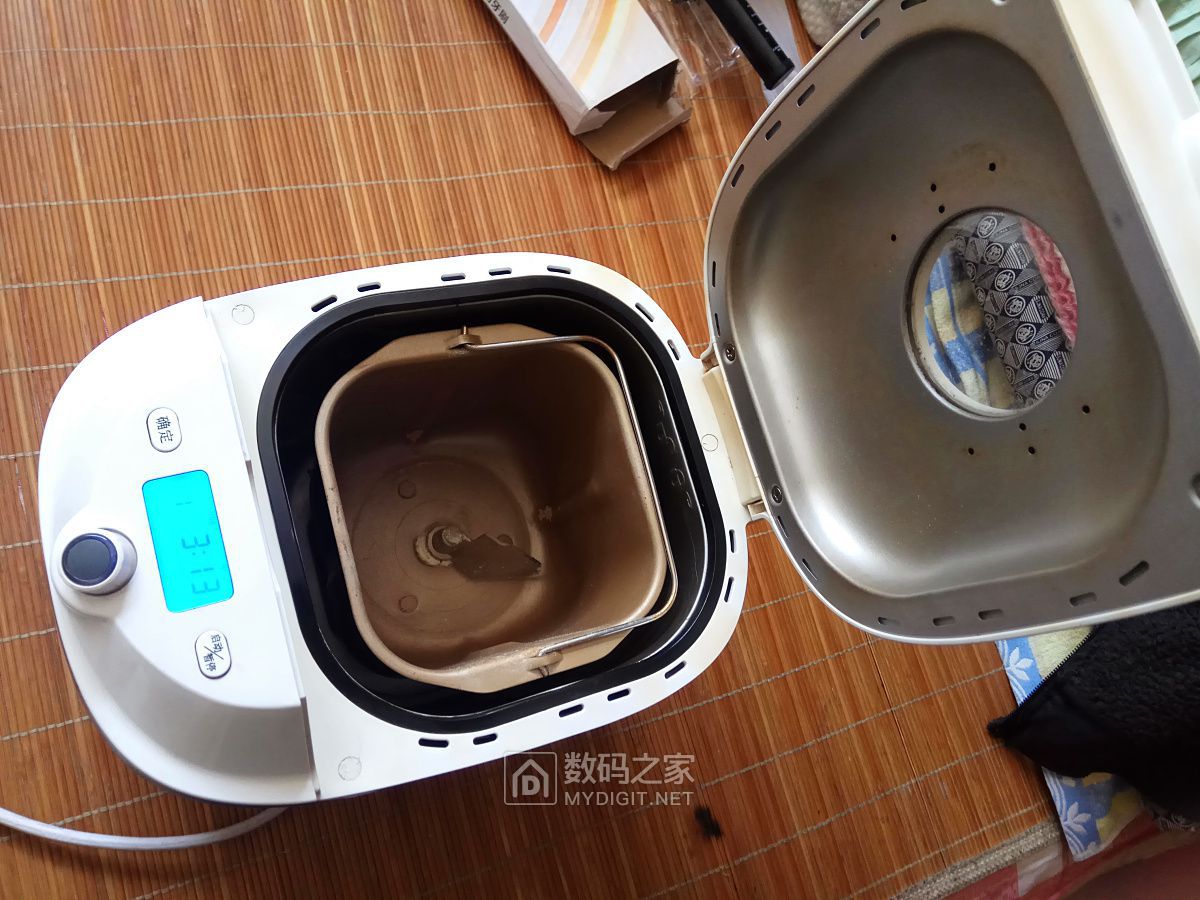

N年前跟风买的东菱面包机(DL-T07)没怎么用,前几天拿出来做面包,一会儿时间听到电机空转不搅面了,拆开看到是皮带老化断了。
还好网上有配件,网购了皮带今天换上好了。

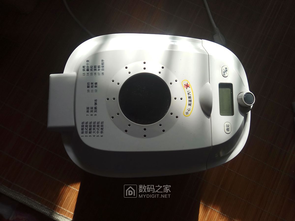

下图中这个型号上面板只有3个Y型长杆螺丝固定
拿掉上面板

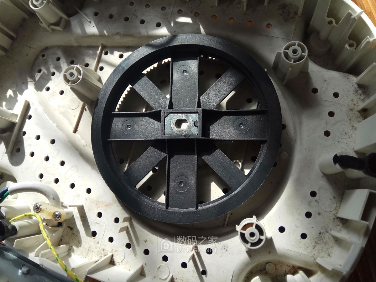

拆掉底座5个固定螺丝翻转过来就看见皮带传动系了
拆掉皮带轮固定螺母拿下大皮带轮

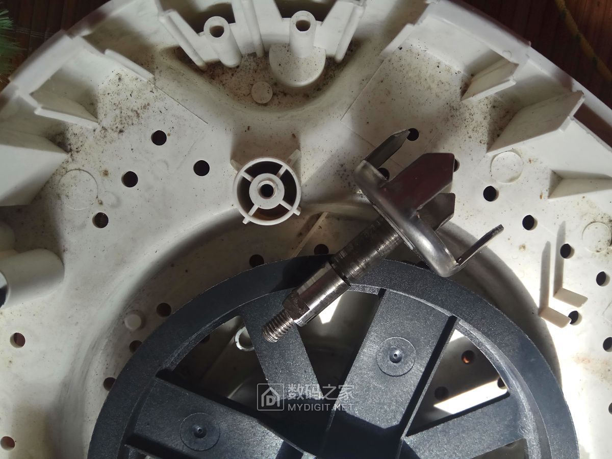

检查搅拌轴与套管之间间隙还凑合
把搅拌轴卡环拆下拿出转动轴
把轴擦干净再上点高温润滑脂减少转动阻力
重新装好大皮带轮换上新皮带

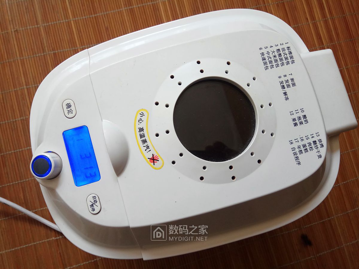

上盖插电试机正常
全部复位装好还能坚持一阵子吧
