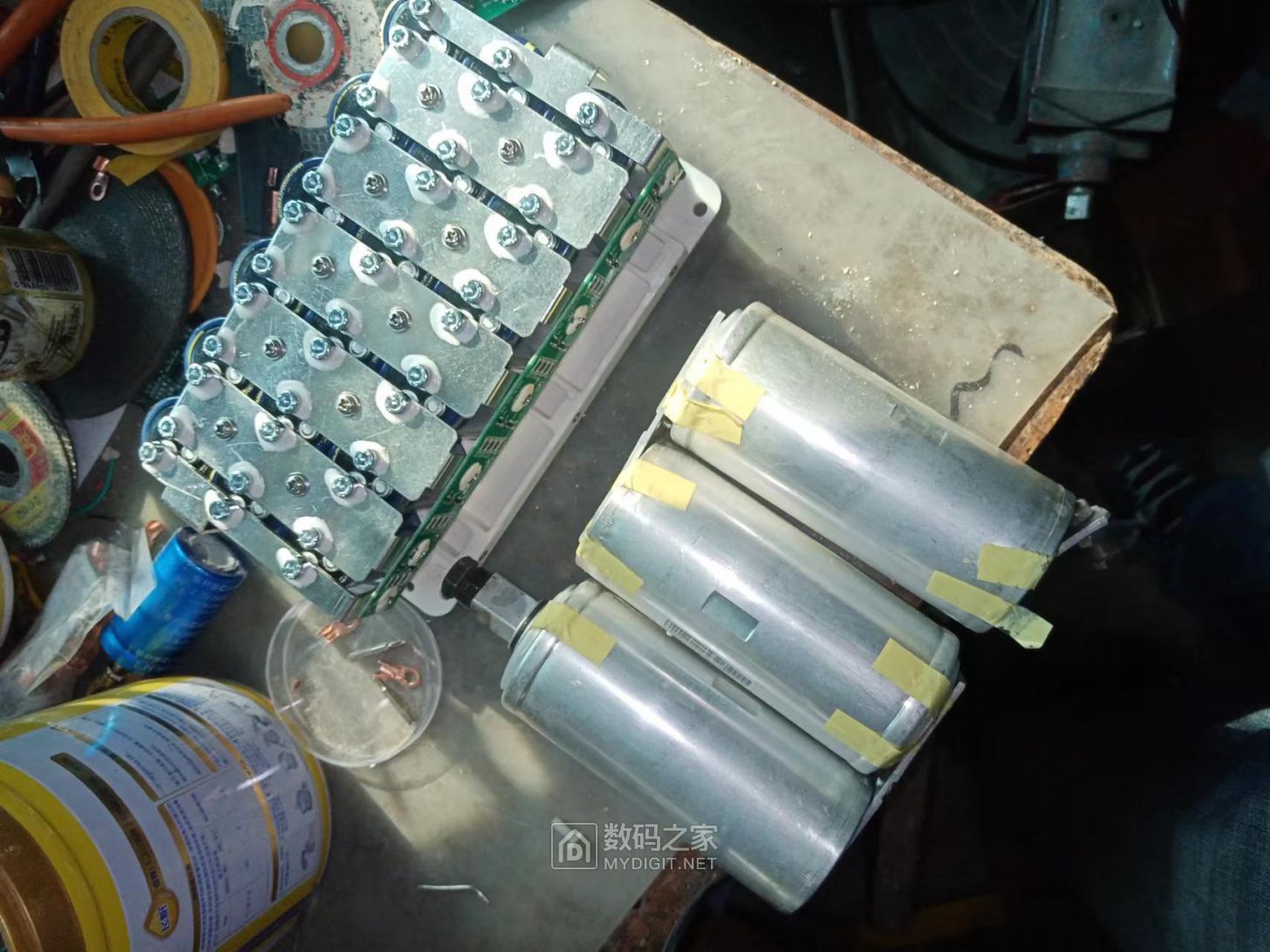

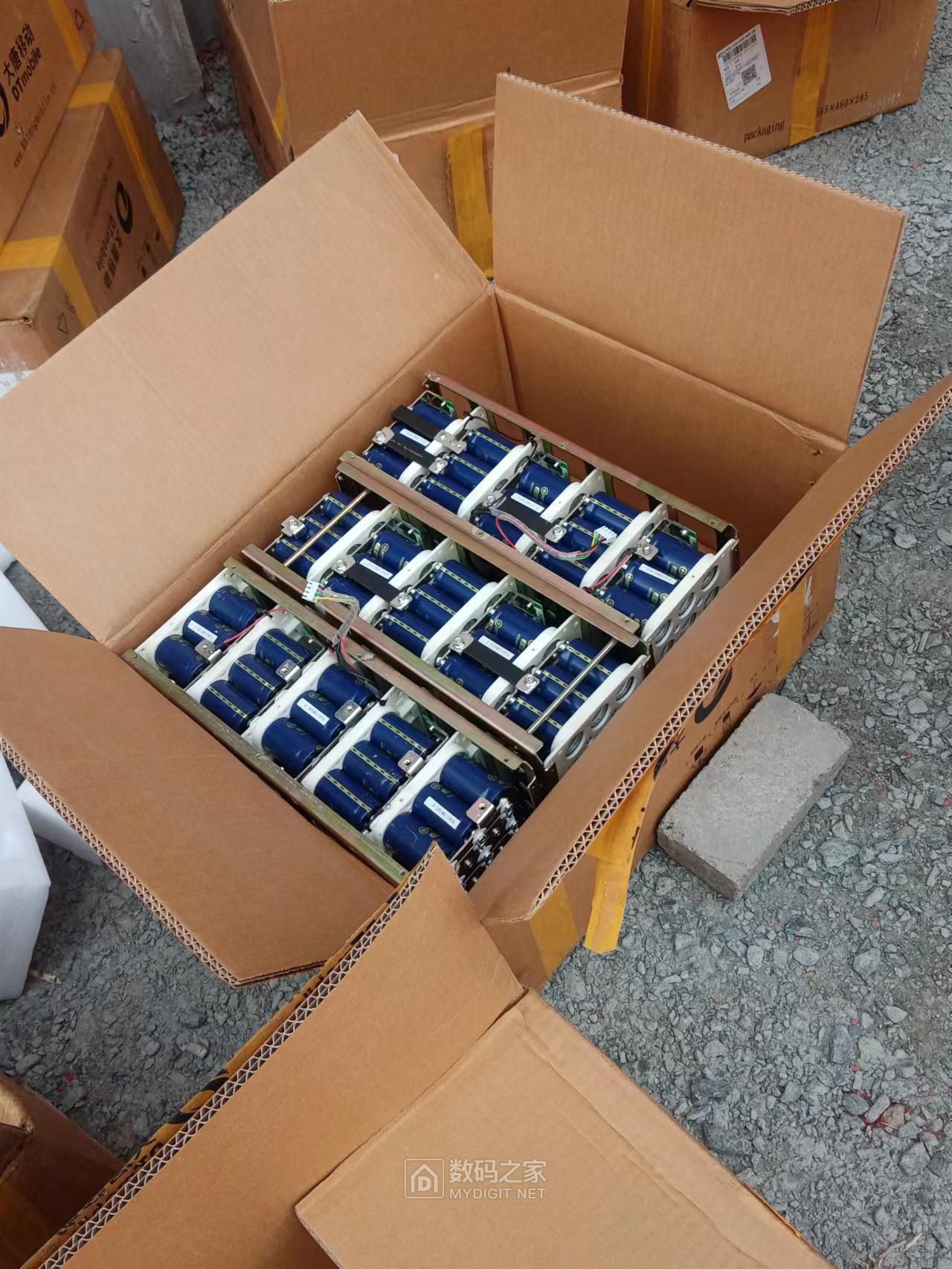

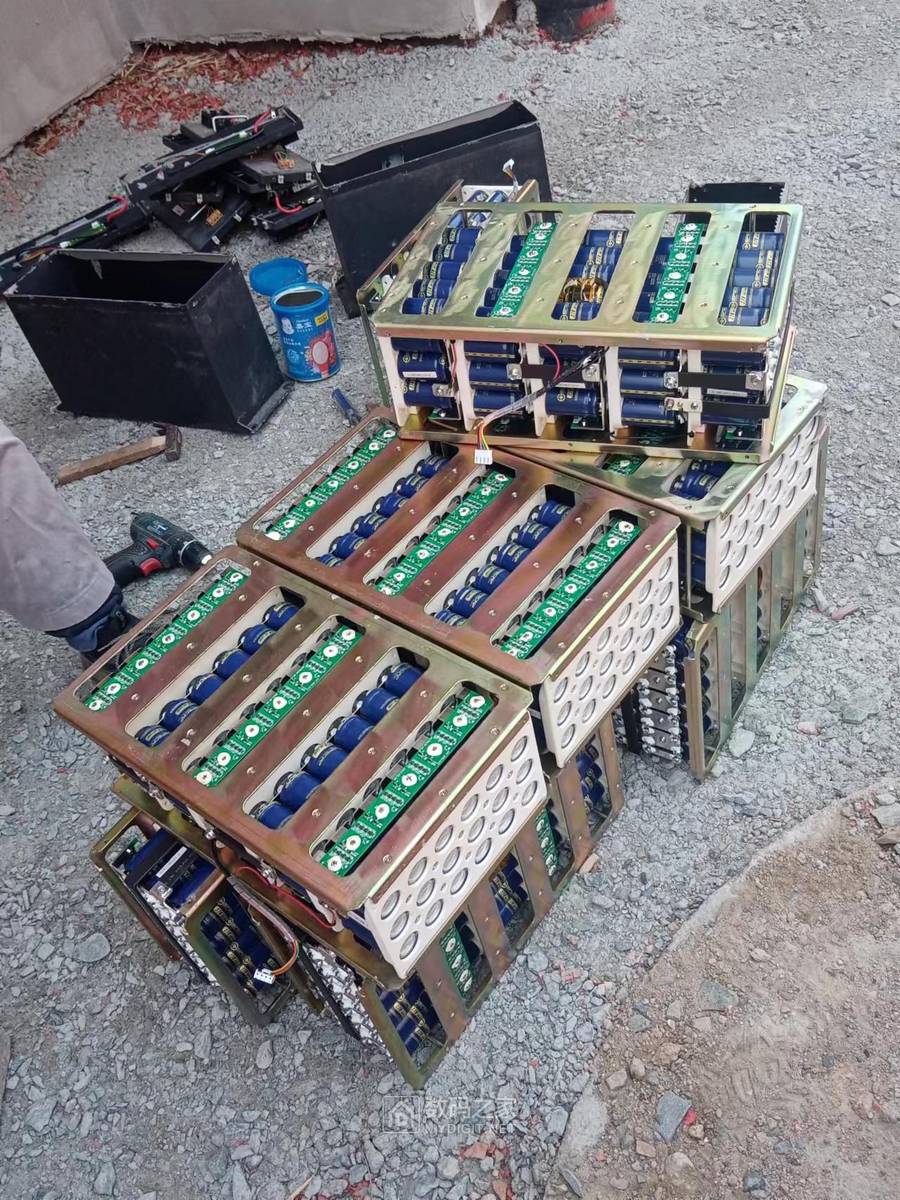

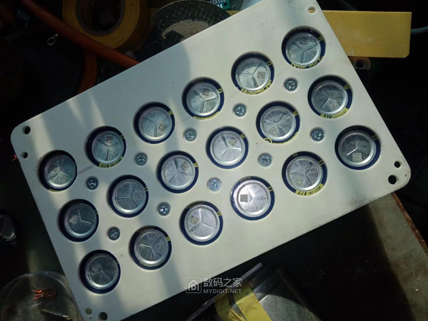

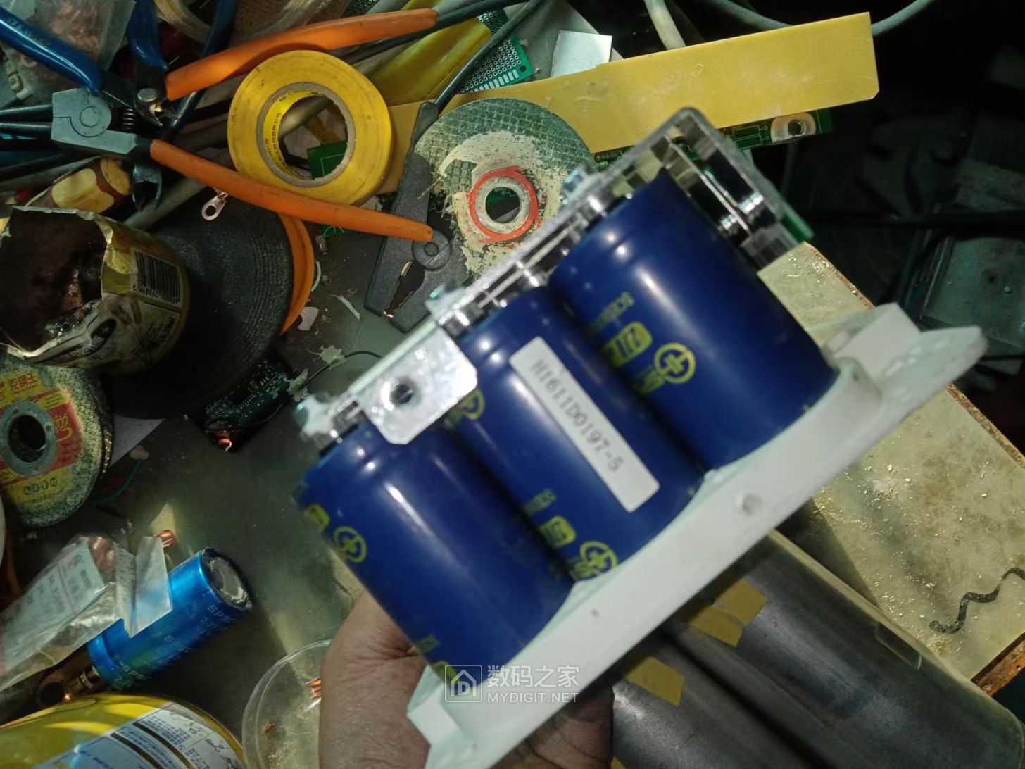

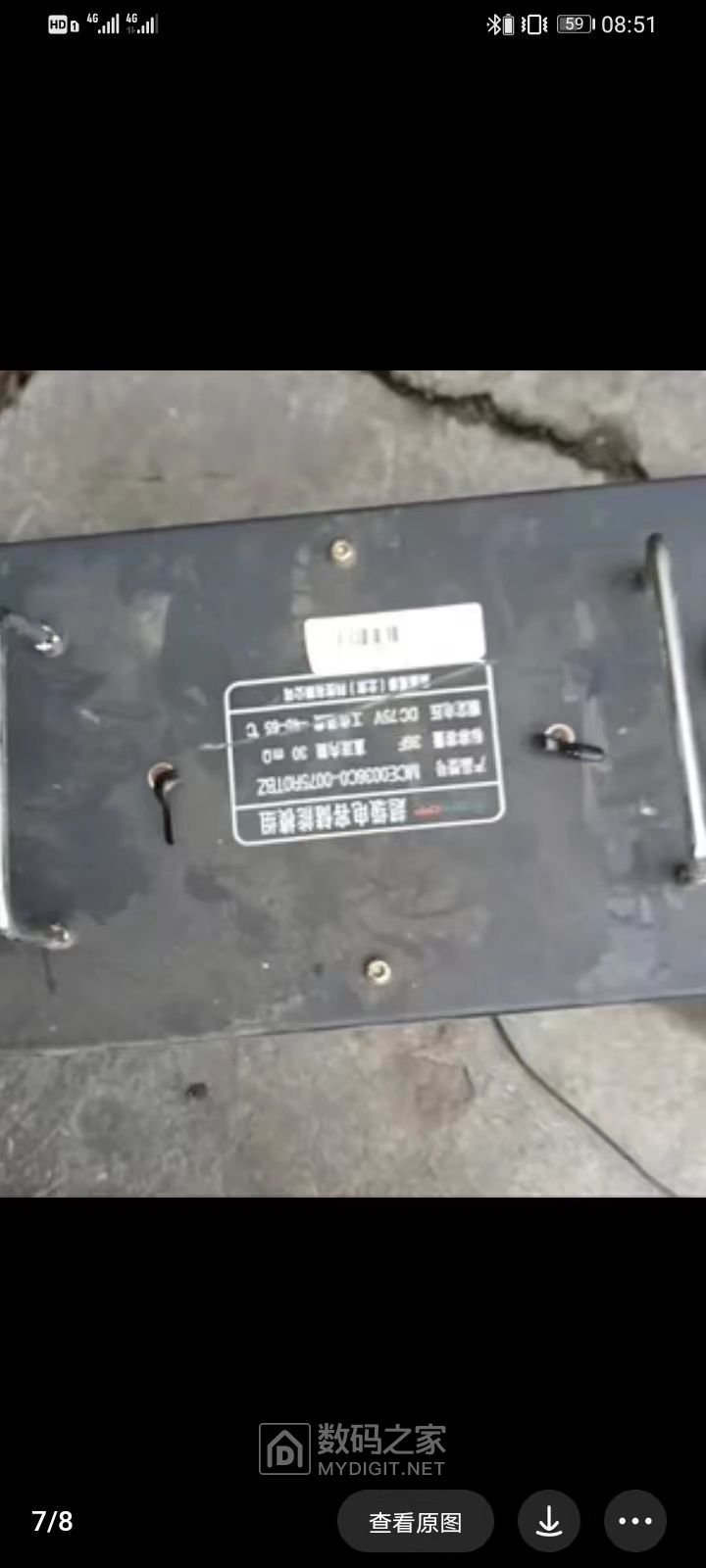

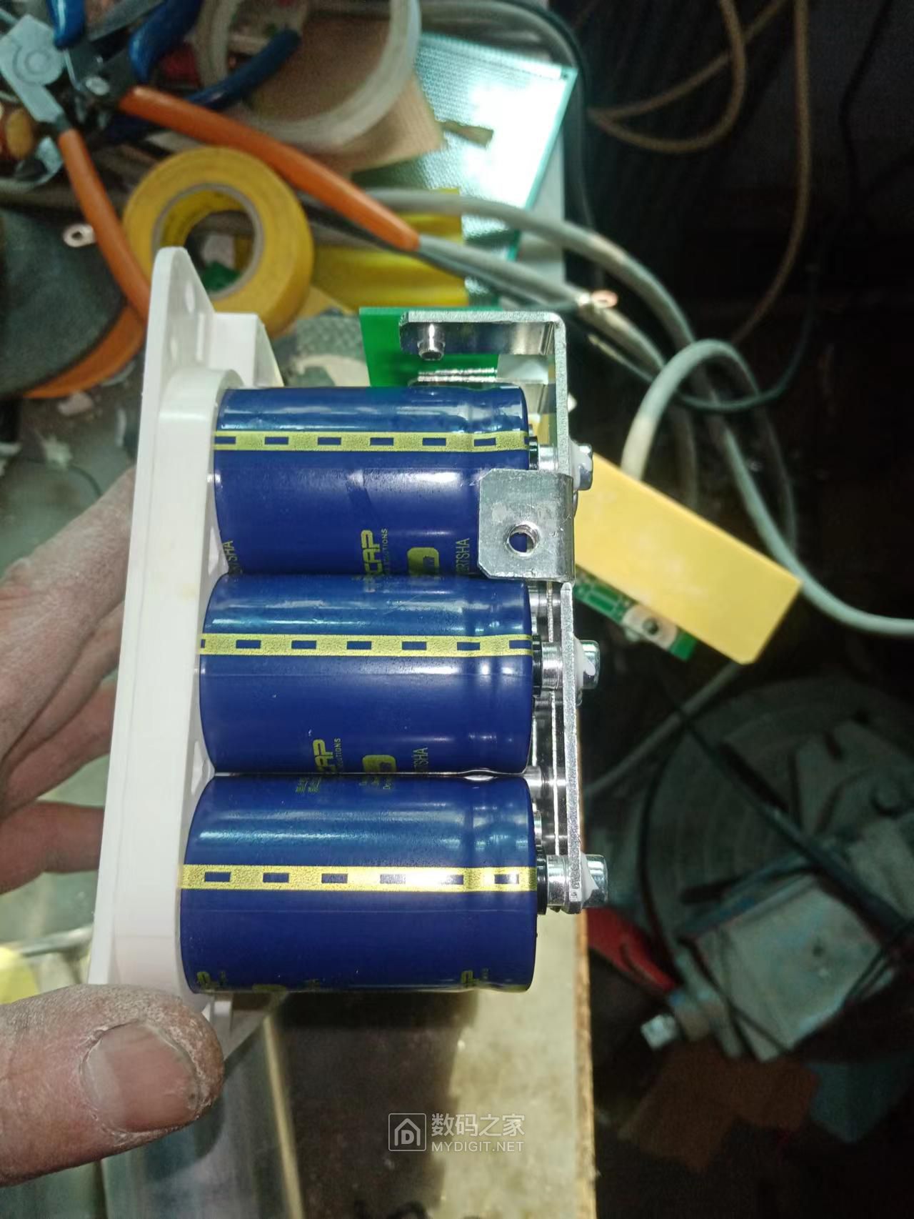

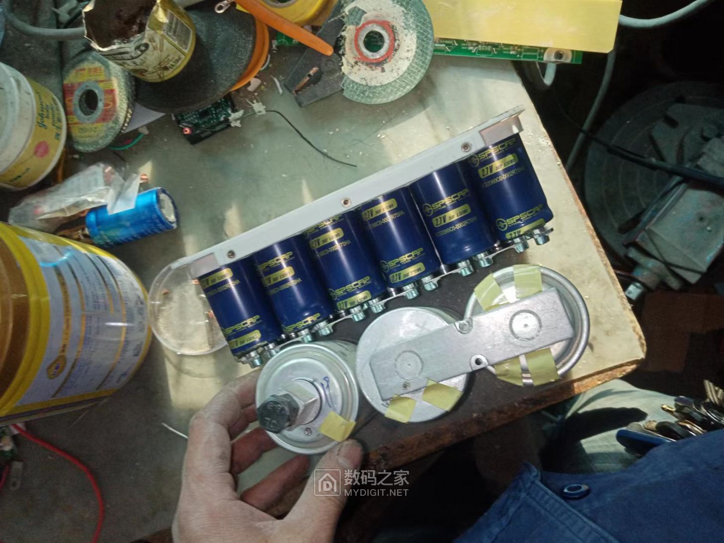

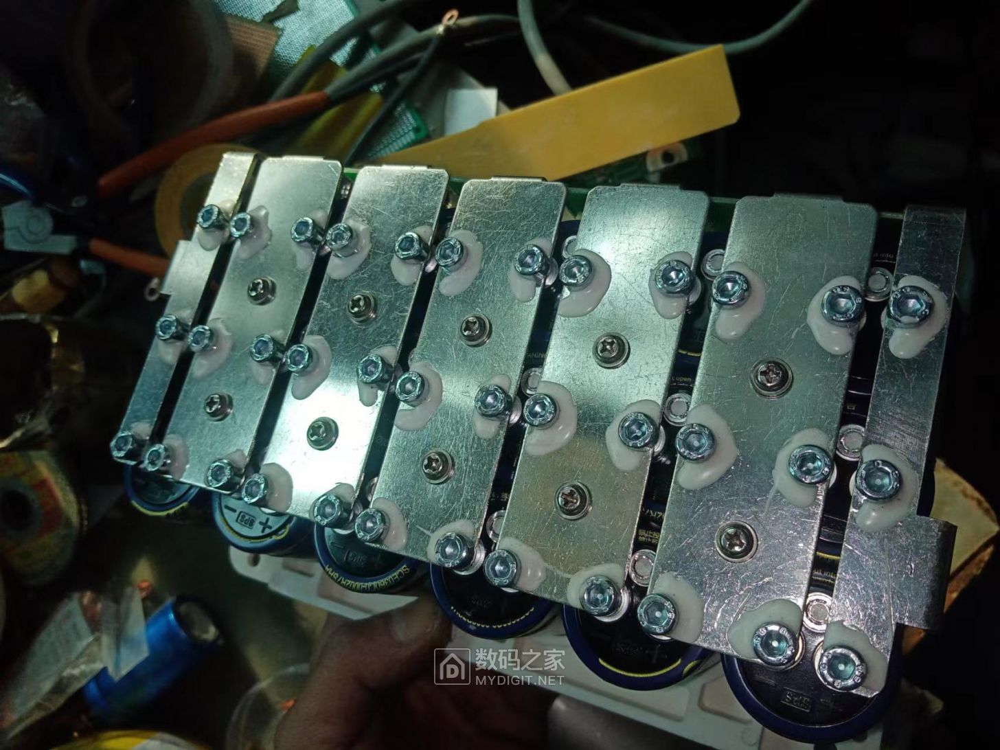

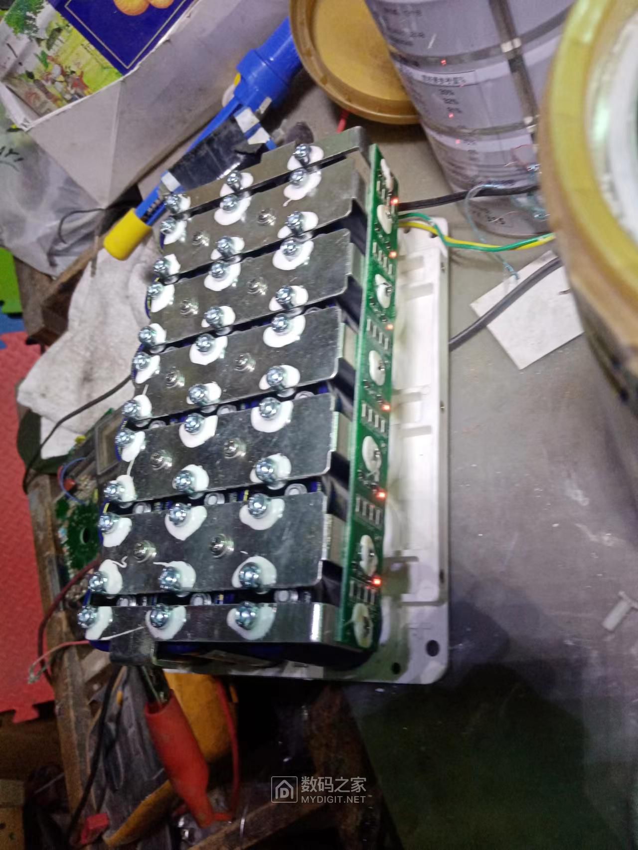

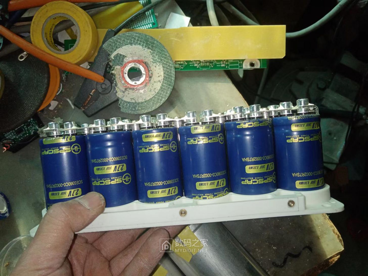

得到一组超级电容储能单元!拆解给大家瞅瞅!内部做工一流,连接片都是紫铜镀镍,用料太实在了!这玩意据说是大型风力发电机的交流变桨系统的电源,安在桨叶部分,跟桨叶一起转!看看外壳,铁板特别厚,一面铁板有2毫米,剩下的有1.5毫米,超过一般的电子设备外壳!
拆开内部还有铁框子!

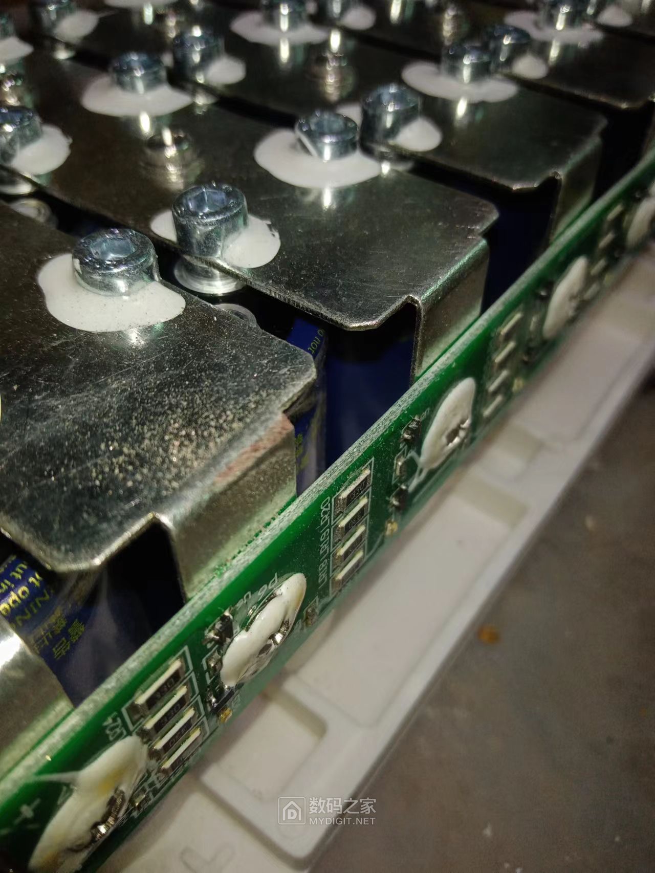

内部每组都有塑料框架固定!

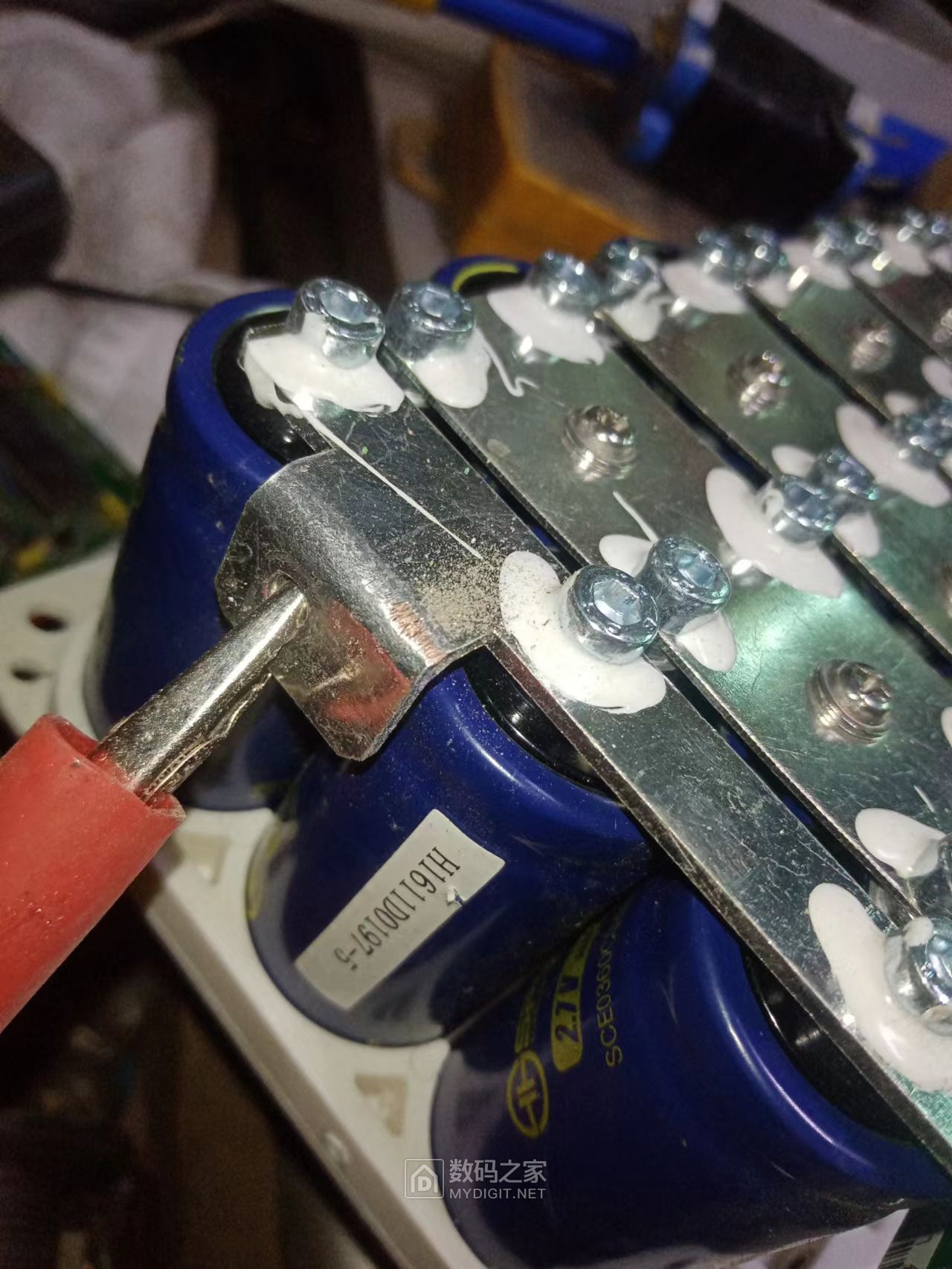

连接片都是紫铜镀镍的!

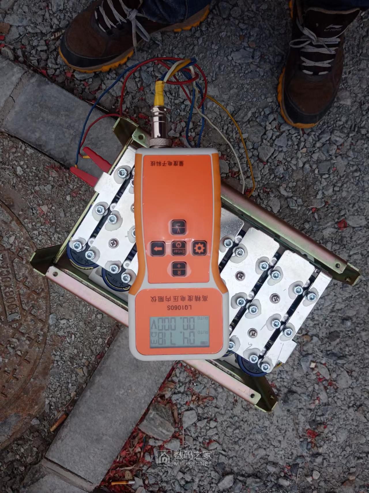

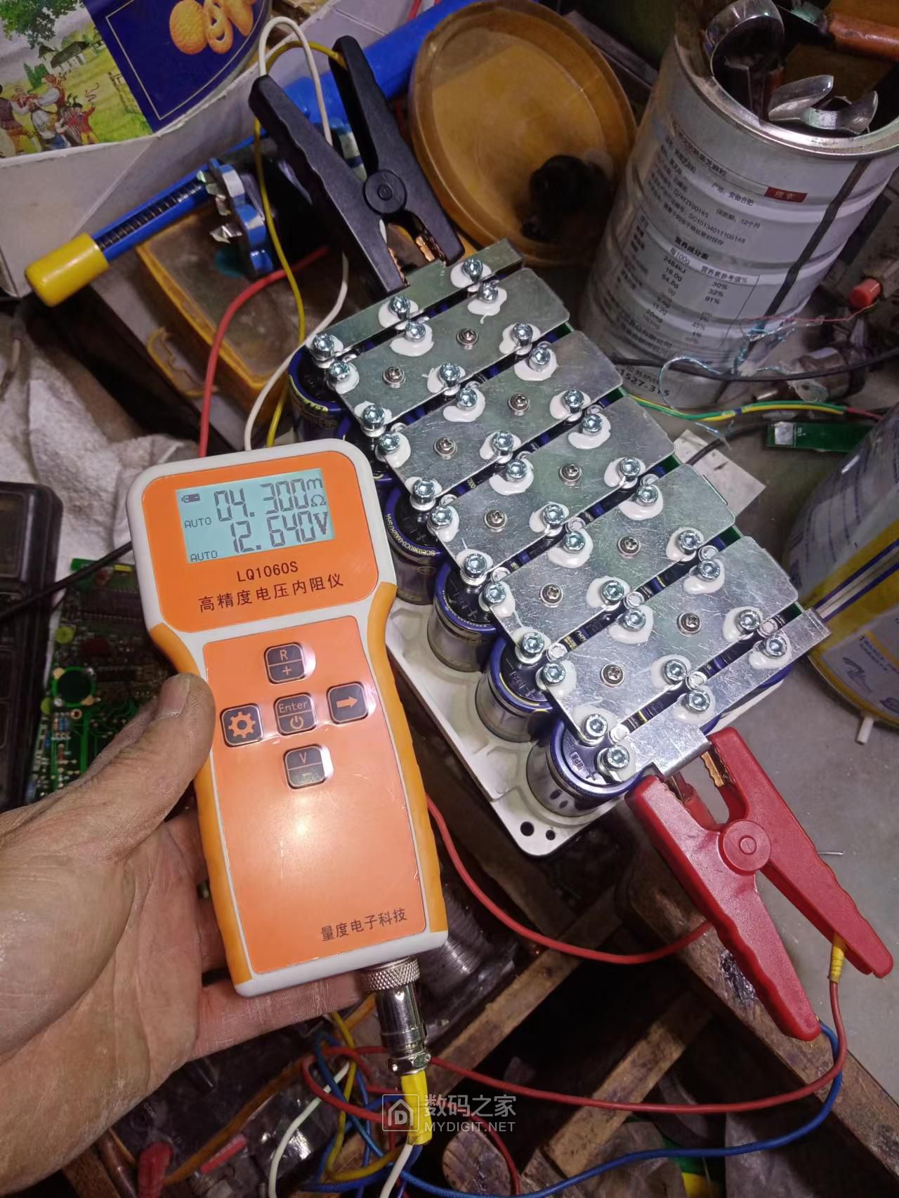

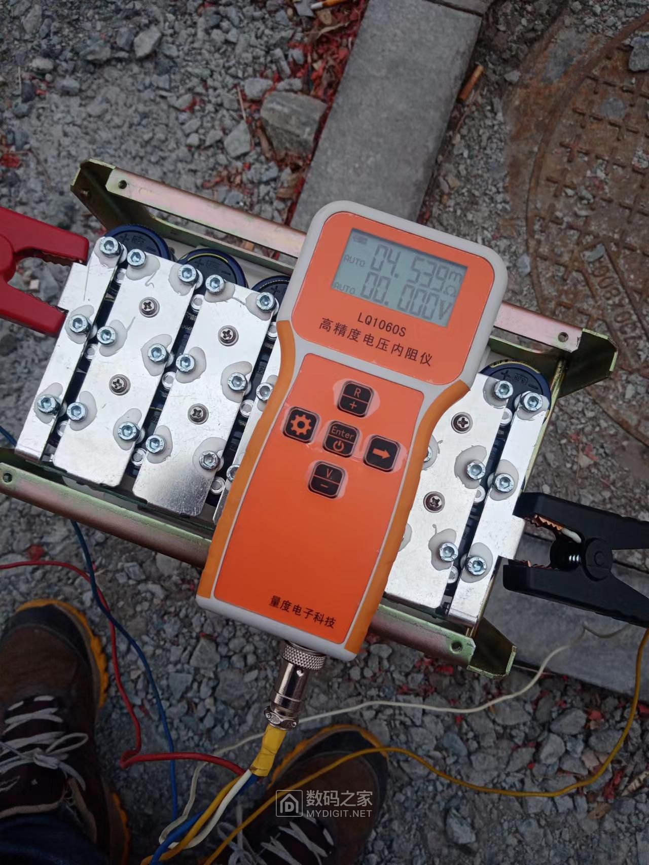

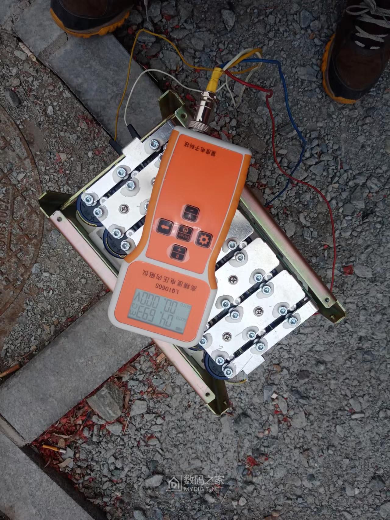

内阻测试图

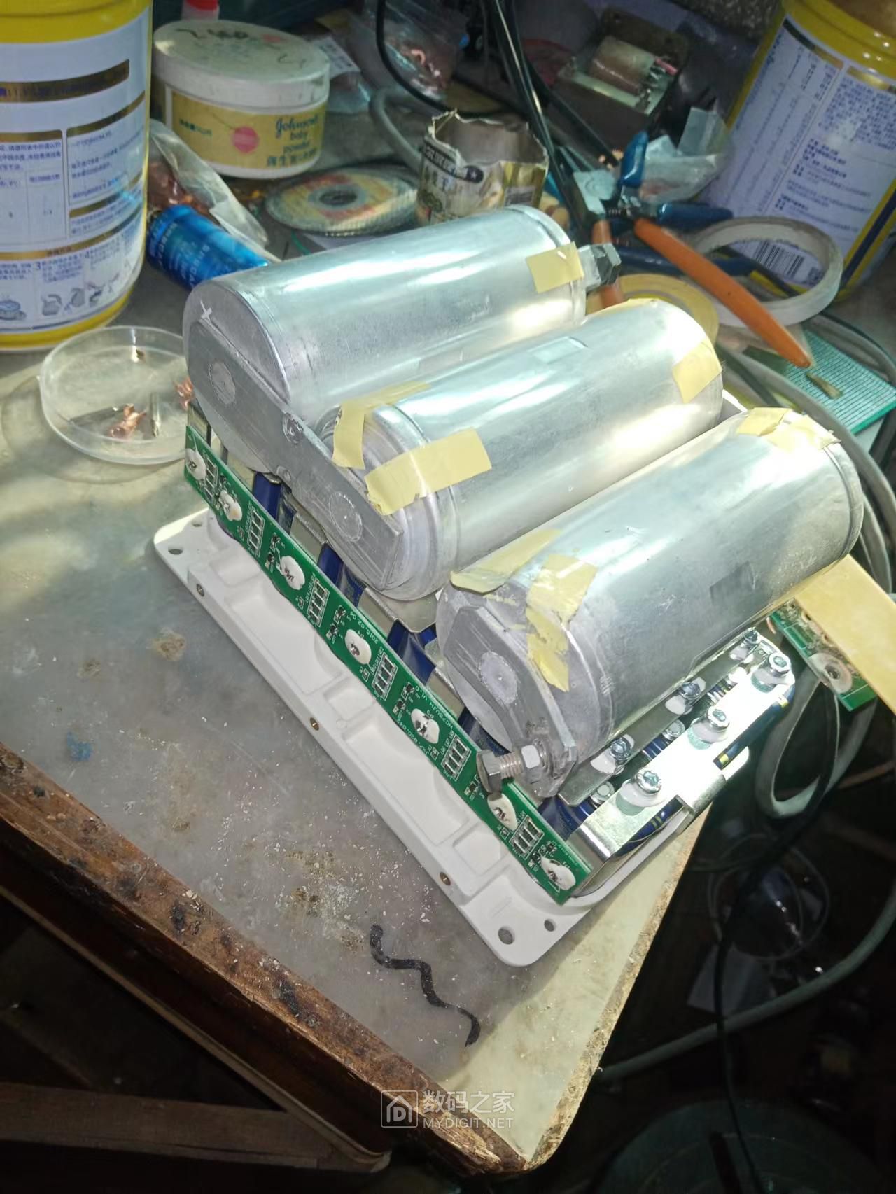

与3000f体积比较!
