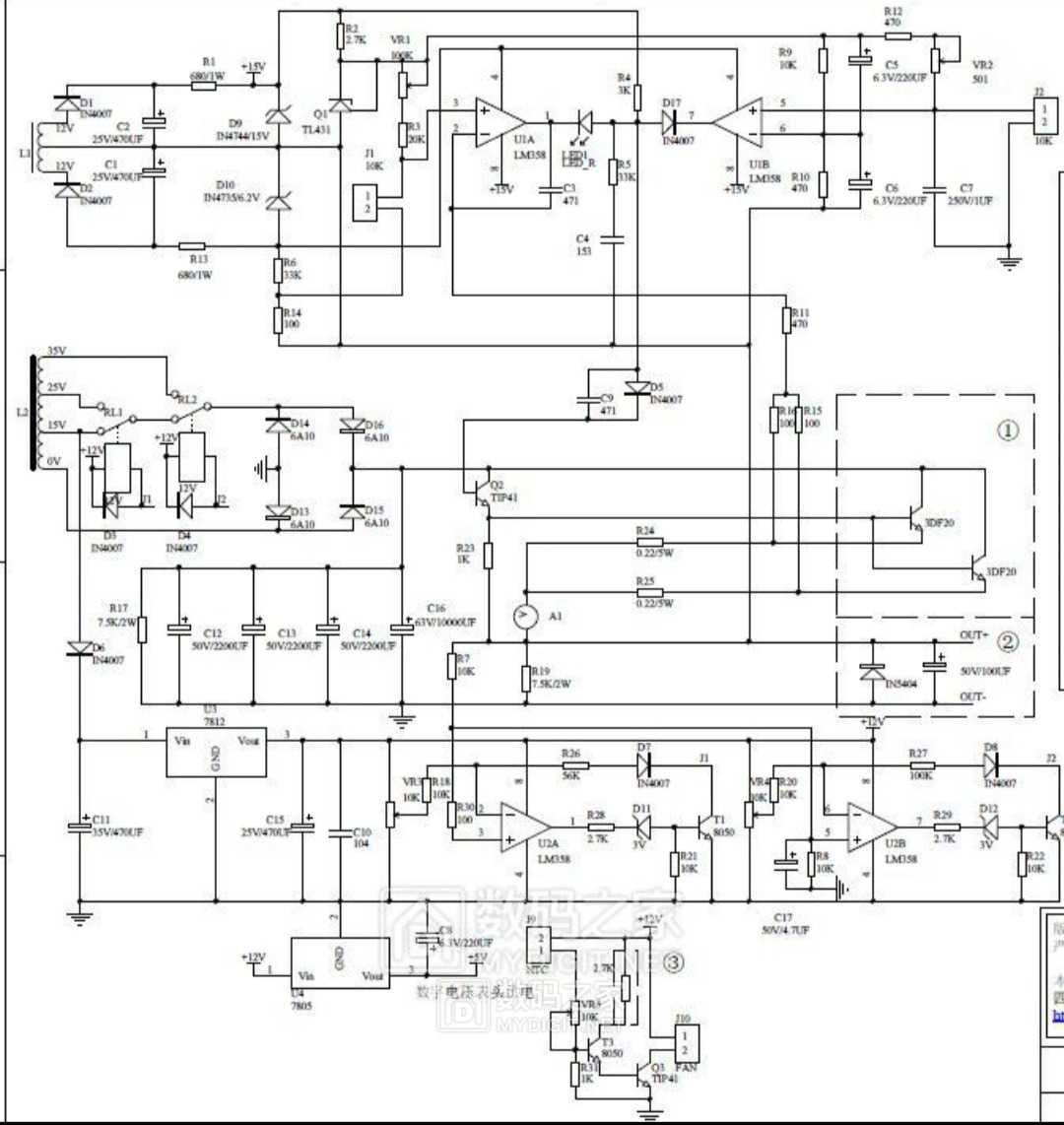

小尚第可调电源的控制部分,是依据运放工作原理运行,他的地是悬浮在整机输出的正端。而电压调节却接到了整机的地端,是画错了还是有意为之。我在调试此电源时就出现了怪现象,开始时电压还可调,不一会就定在17v(这是变压器第一级工作电压)不变了,调节VRP不在起作用。测量358的5脚,电压变为负的17V,这负17V是整机正负之间的电压,以正级为参考点,负极当然就是负的了。正常时358的5脚是正电压。望搞过此电源的老师给与解惑?
