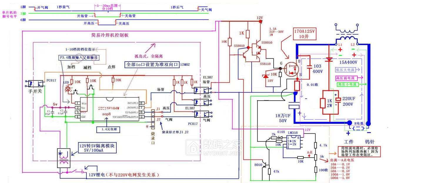

发表于 2023-3-27 15:53:37 | 显示全部楼层 |阅读模式

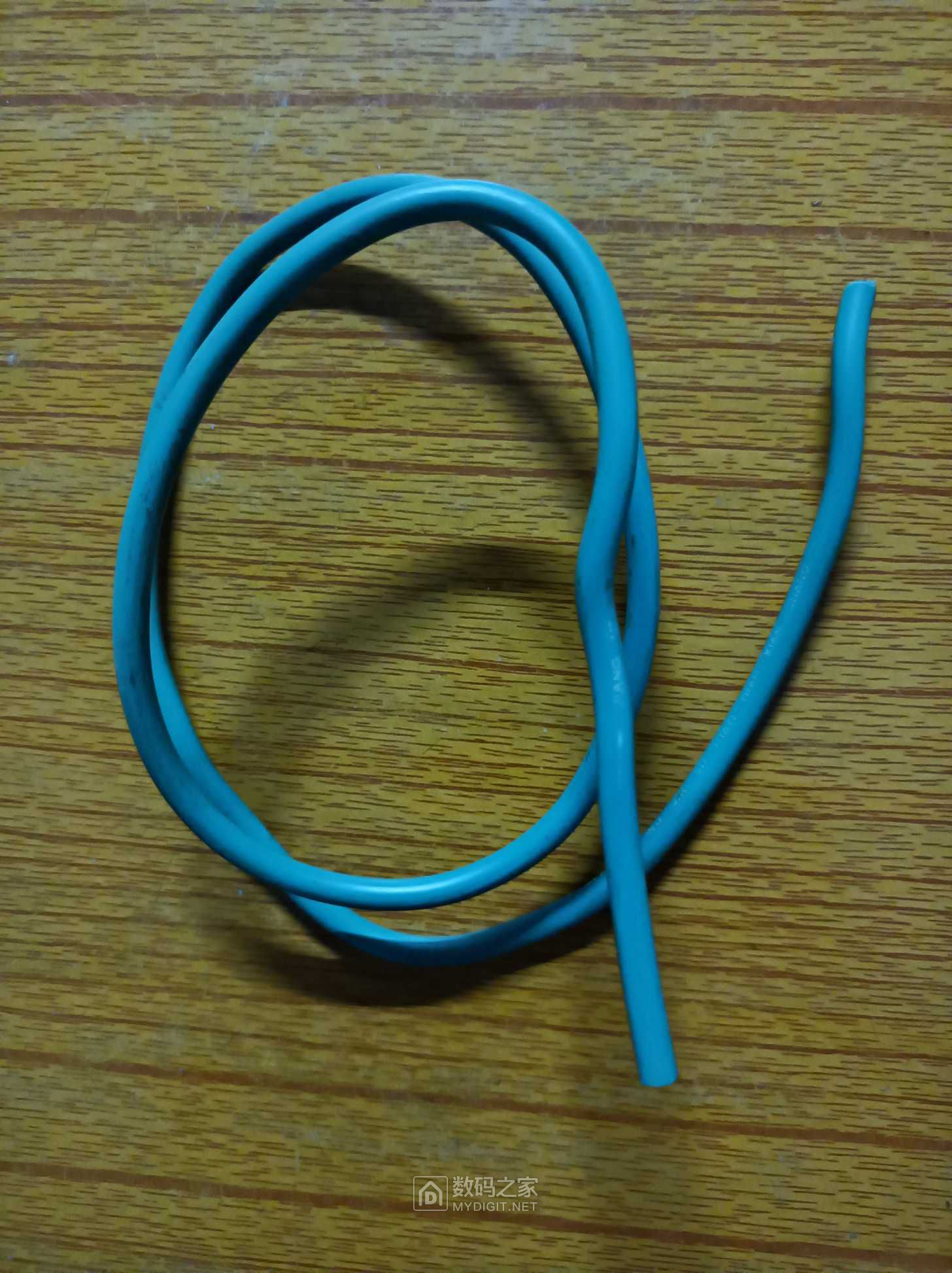

高频互感器用一段4至6平方的铜电线以及一个坏高压包的磁心自制即可,成本不超6元钱。看下图。
   最后的那个图中就有自制的高频互感器,效果很满意。

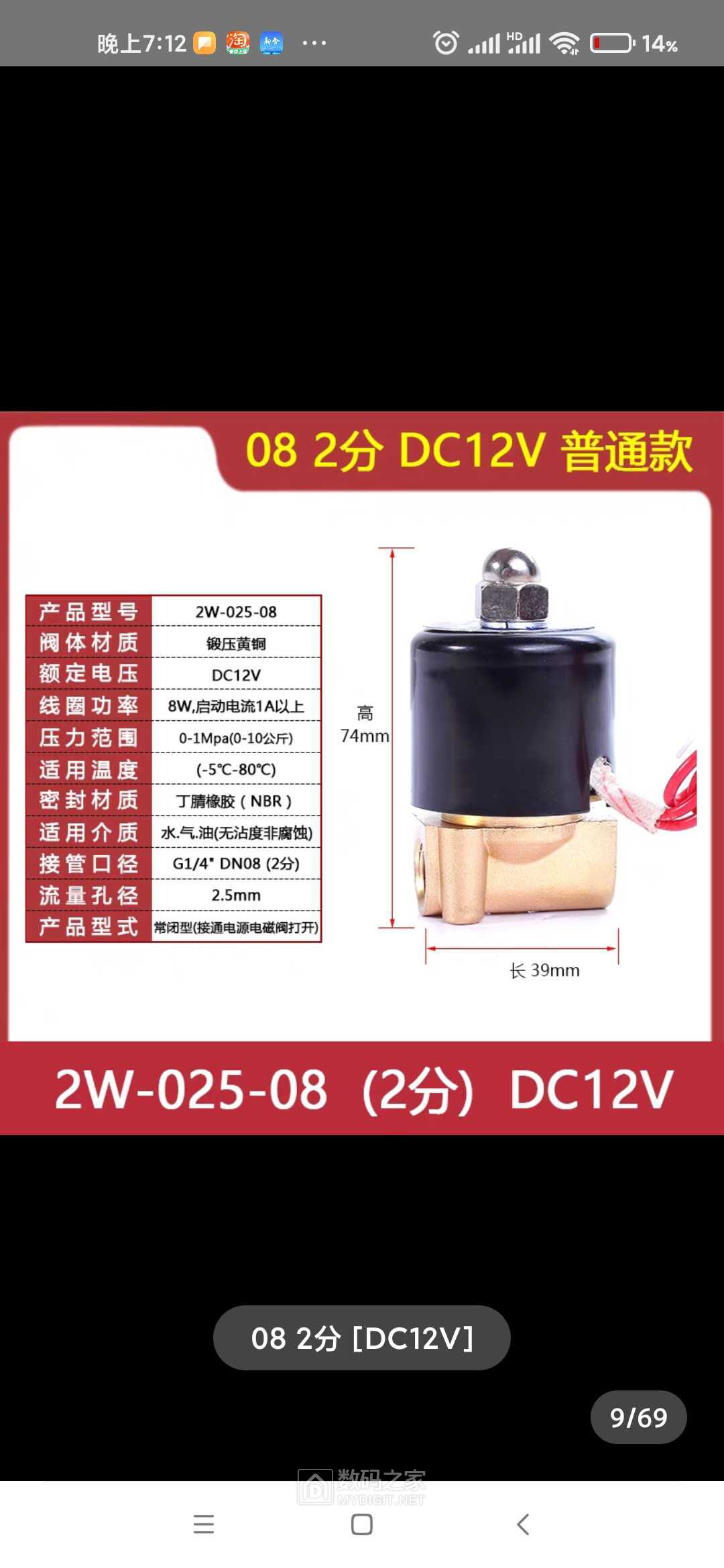

上传了个12v气阀图,通电就通气的(常闭型),二十多元一个。
完整的电路图上传了。(用48v2A的电动车充电器给18万UF电容充电即可,电路中未画出来)

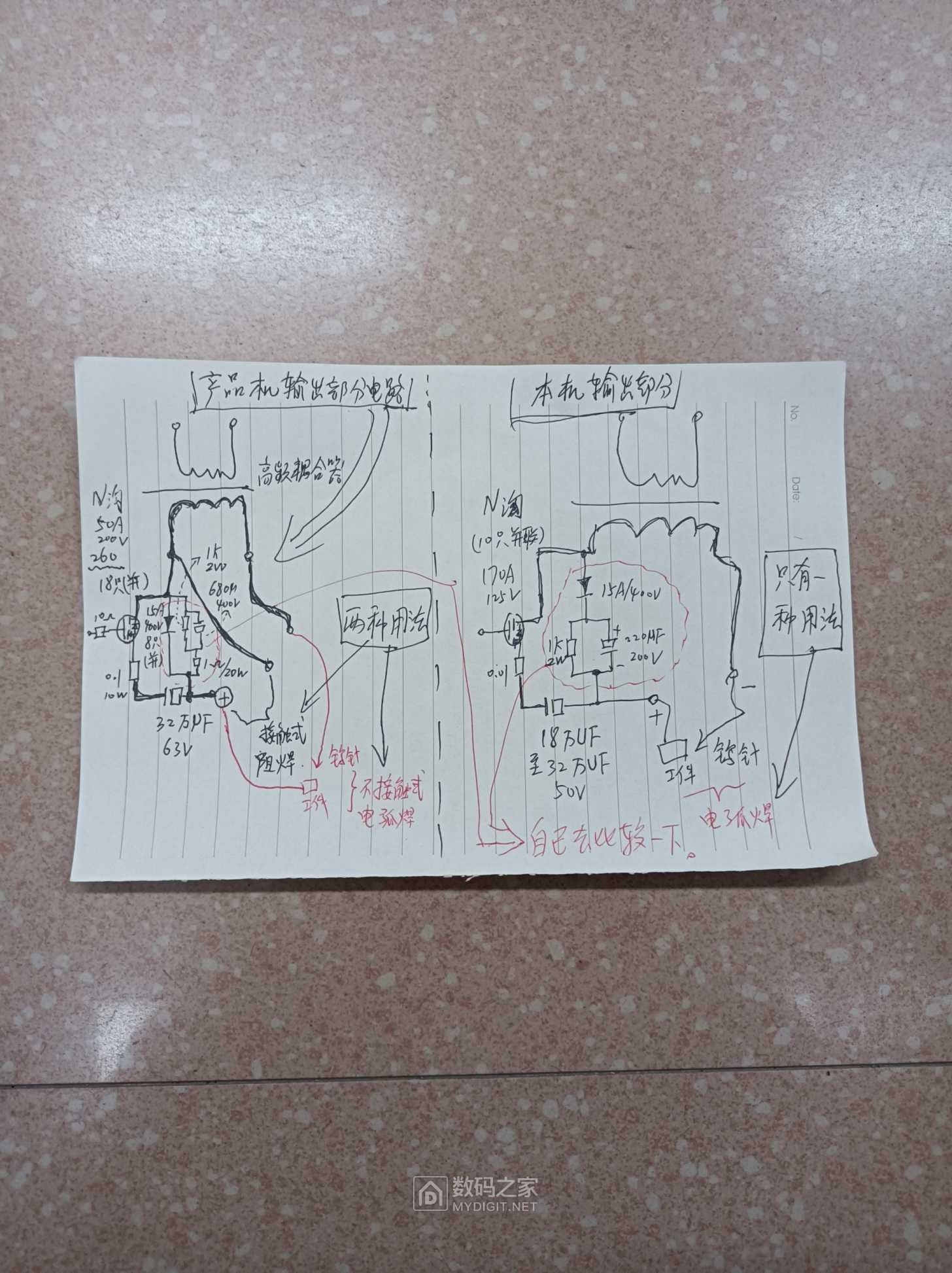

刚上传了产品机的输出级和本人野鸡机输出级对比图。

重点问题讲一下,那块LM358的芯片是用来作恒流焊的,应用它来控制输出电流,则电容的电压可以允许有一定的范围内变化都能保证焊接质量,但会令场管发热,一定要加大铝板来散热。如果不用358部分电路,则发热很小,用很小扁铝条作导线和固定场阵列的10只管即可。场管可选用IRFP260N(50A200V)18个并,250N(30A200V)30个并,FQA65N20(65A200v)16个并。或者用渣渣管75N75(15个大管芯的并联,容压在35v内)都行。

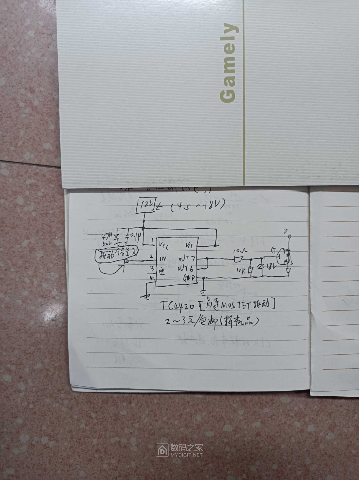

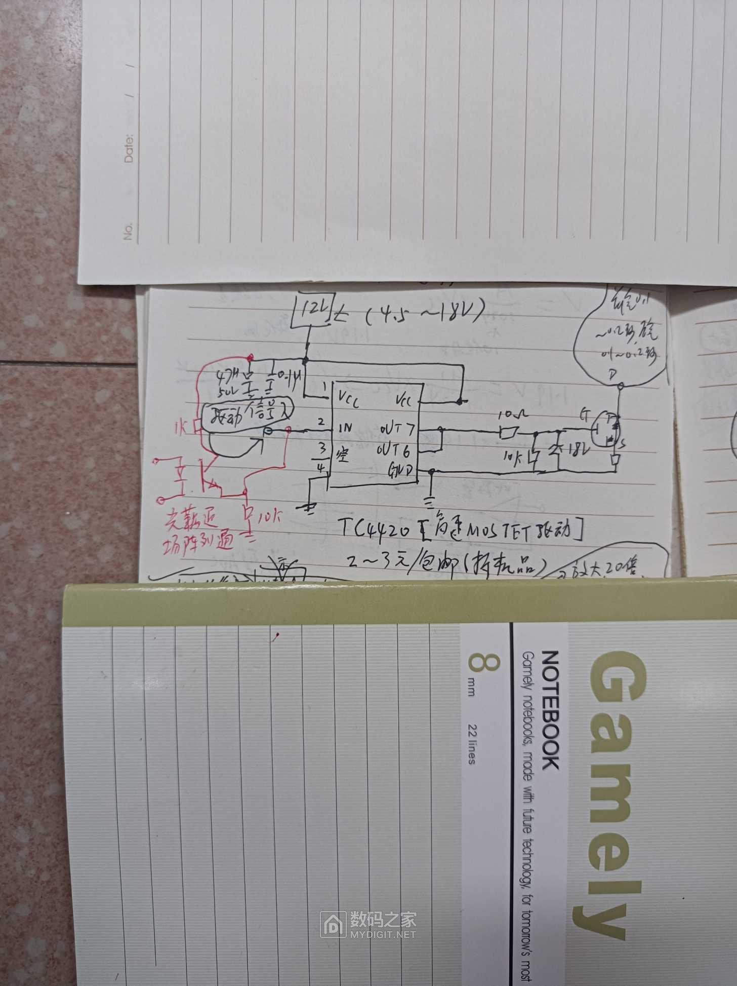

有坛友用驱动集成代替分立元件作场阵列的驱动,我把TC4420的推动图也贴上来,大家可参考合理采用。坛友说2脚为高电平时场阵列就导通。特此补记上。
初试时建议电流在40至50A左右,脉宽为5mS时间试起。

高压和气阀和手掣的外围电路很简单,所以未画出来。
