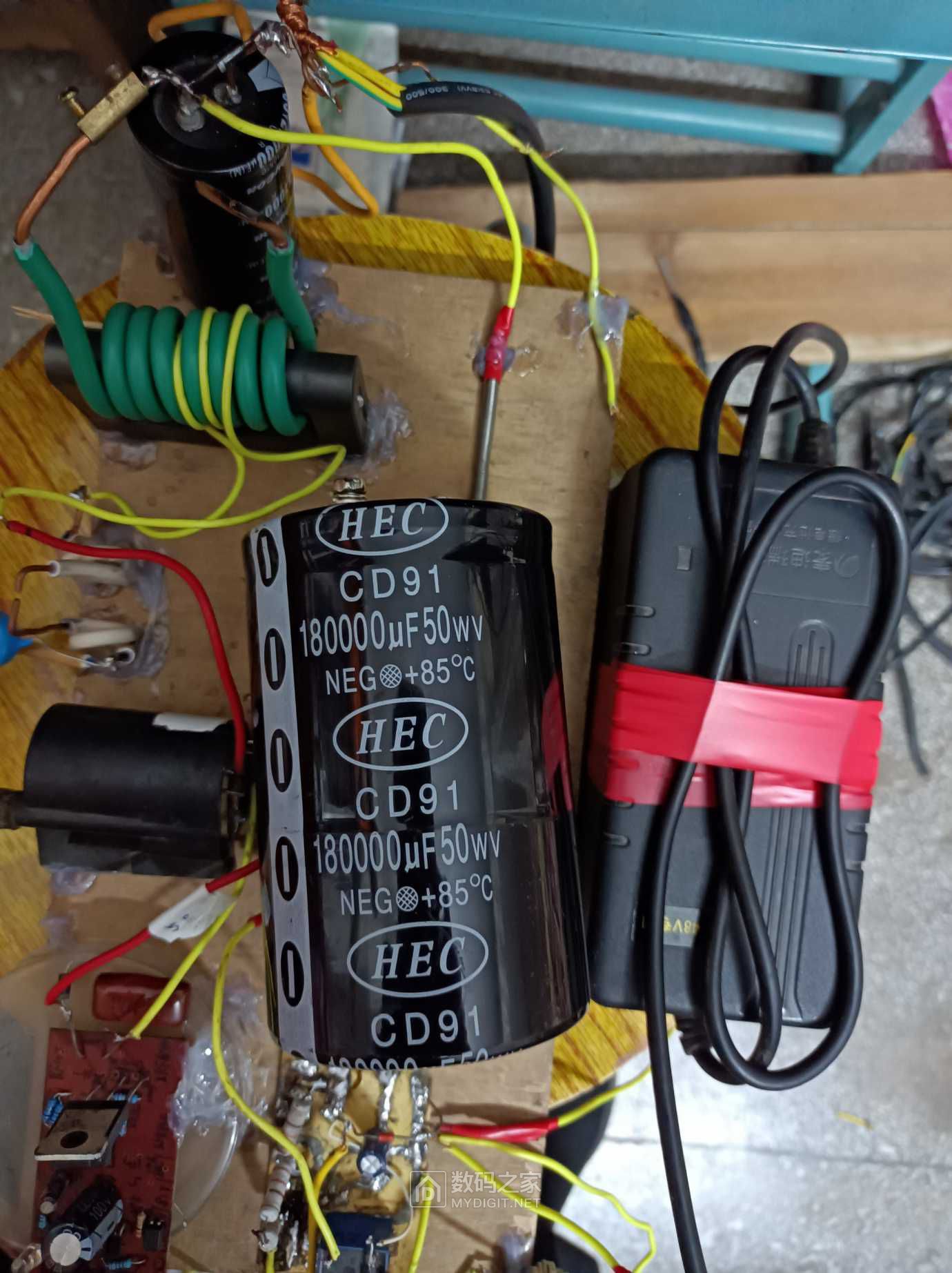

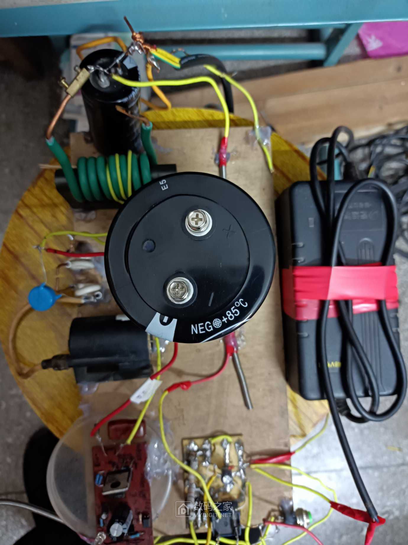

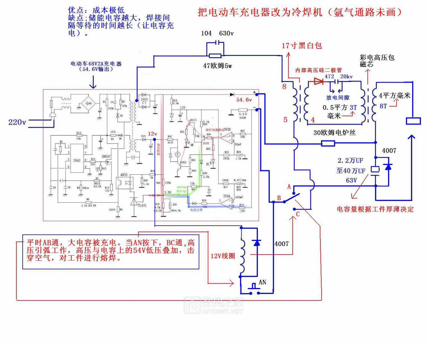

[工仪] 看图就明白了,把电动车充电器改成低成本冷焊机
