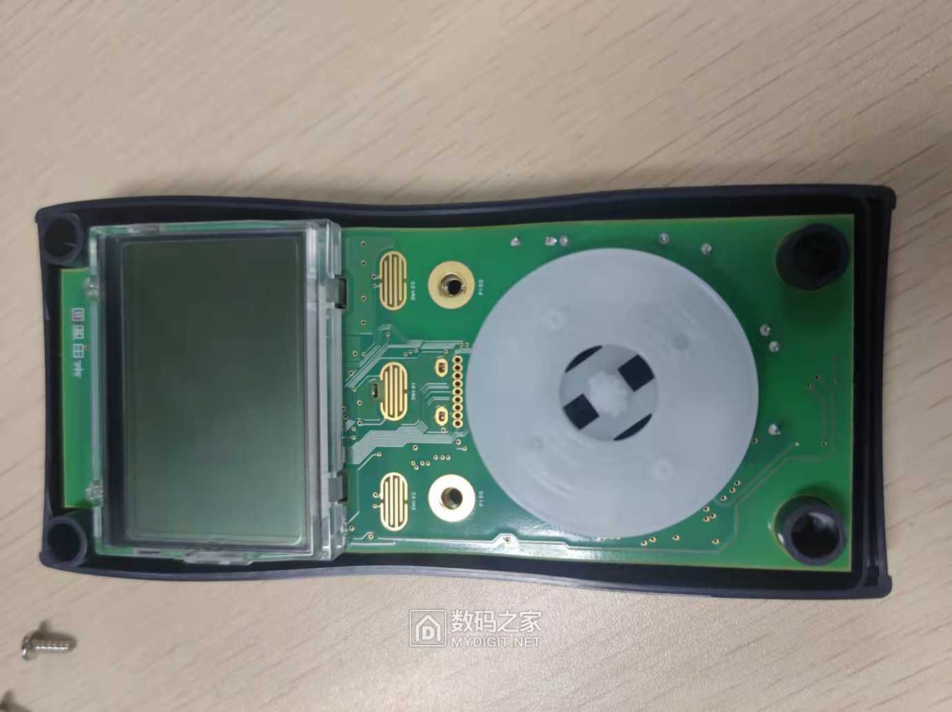

由4个自攻螺丝固定后盖,并无卡扣,将螺丝拆除即可打开外壳。
打开的后盖,后盖中电池仓与电路板之间采用电线焊接方式连接。
电路板全貌,因为高度集成化,原件不多,显得比较空旷。

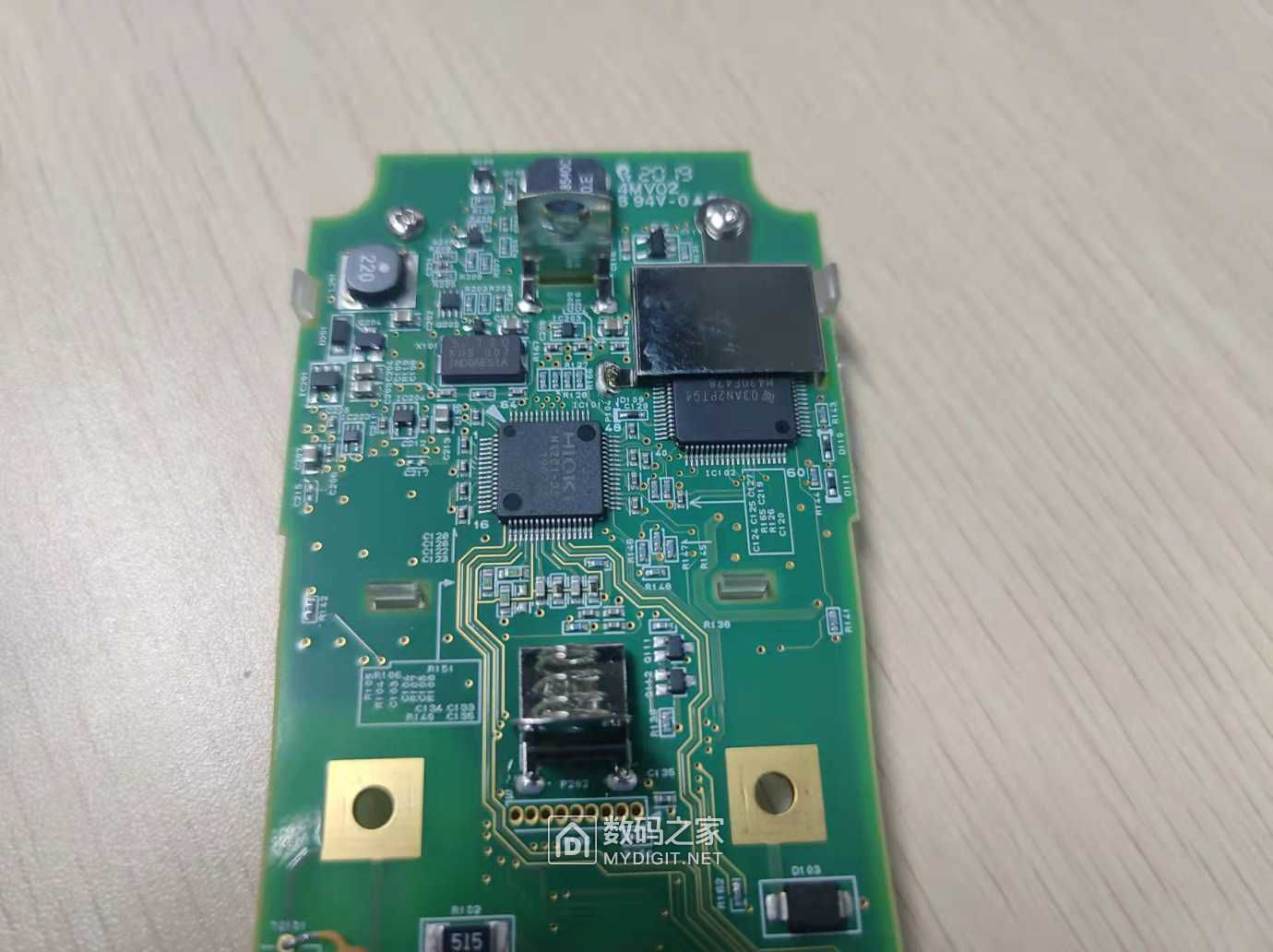

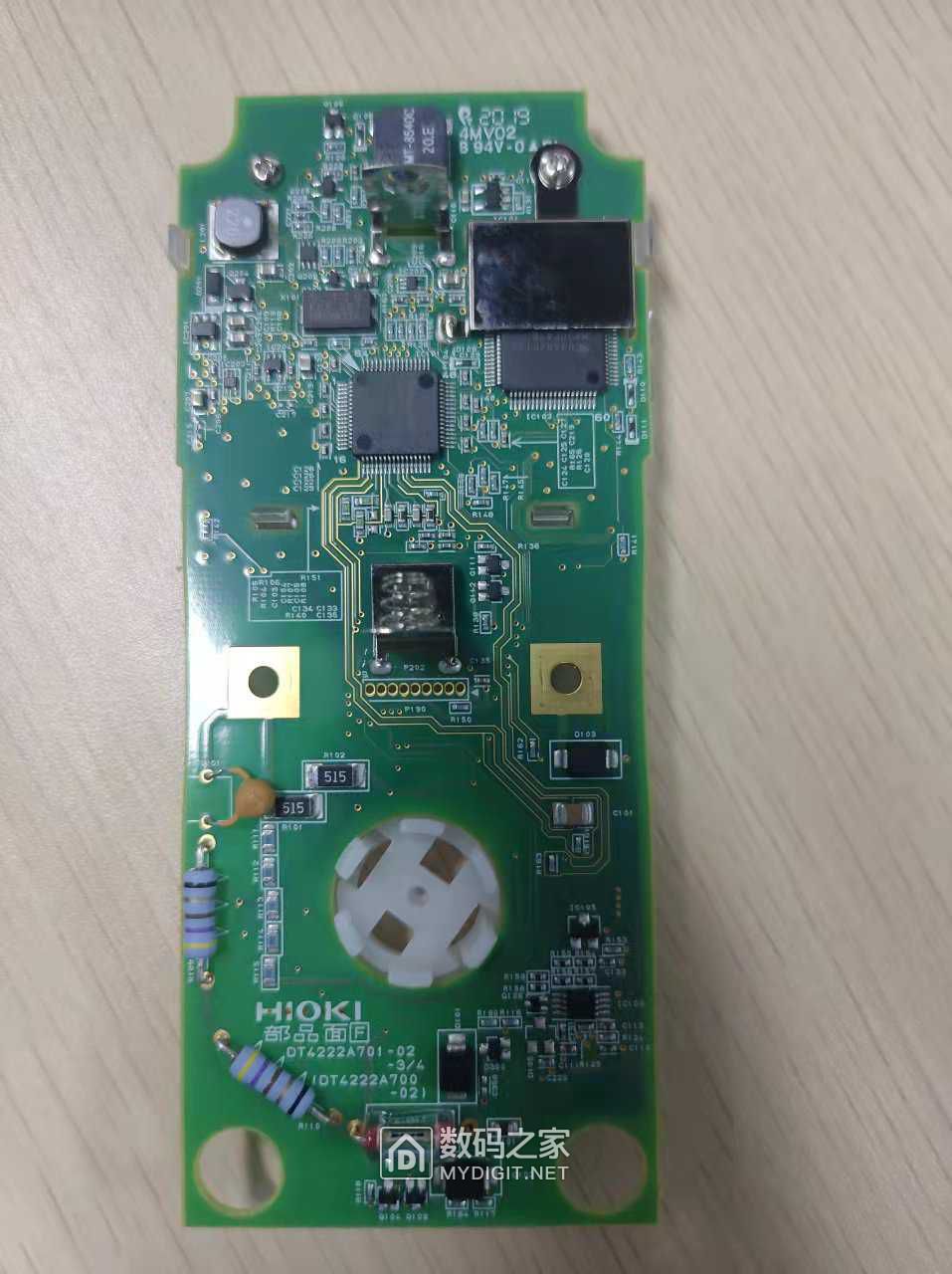

电路板与论坛 《HIOKI DT4222万用表拆解》 贴中的DT4222相比,没有任何相似之处。
