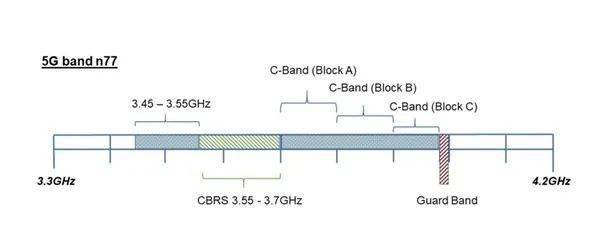

据 TechInsights 研究报告,具体到 iPhone 14,苹果现在已经允许最新的 iPhone 机型连接到 AT&T 的 3.45 GHz 中频段 5G 频谱,以及他们现有的 c 波段频率(从 n77 频段的 3.7 GHz 部分开始)。在 iPhone 14和 iOS 16.4 之前,由于调制解调器和射频设计的限制,只有少数三星旗舰手机可以使用这种独特的中频 5G 频率。此外,射频与 CBRS 频段共存 (见下图) 以及相关的射频滤波增加了整个 n77 频段载波聚合的总体挑战。

Band n77 holdings in the US market
安装了新的 iOS 16.4 后,iPhone 14 机型现在可以聚合高达 80MHz 的中频段 5G,包括 40MHz 的 c 频段频谱和 40MHz 的 3.45 GHz 频谱。5G 聚合中频段频谱翻倍不仅将提高网络性能和连接速度,还将增加网络容量;因此,AT&T 能够为更多用户提供更多的中频段 5G。此外,到 2023 年底,现有的卫星频谱持有者将腾出下一部分 c 波段频谱资产 (block B),使 AT&T (以及 Verizon) 能够访问更多的 5G 中频段,并获得更多的 5G 性能和容量收益。
