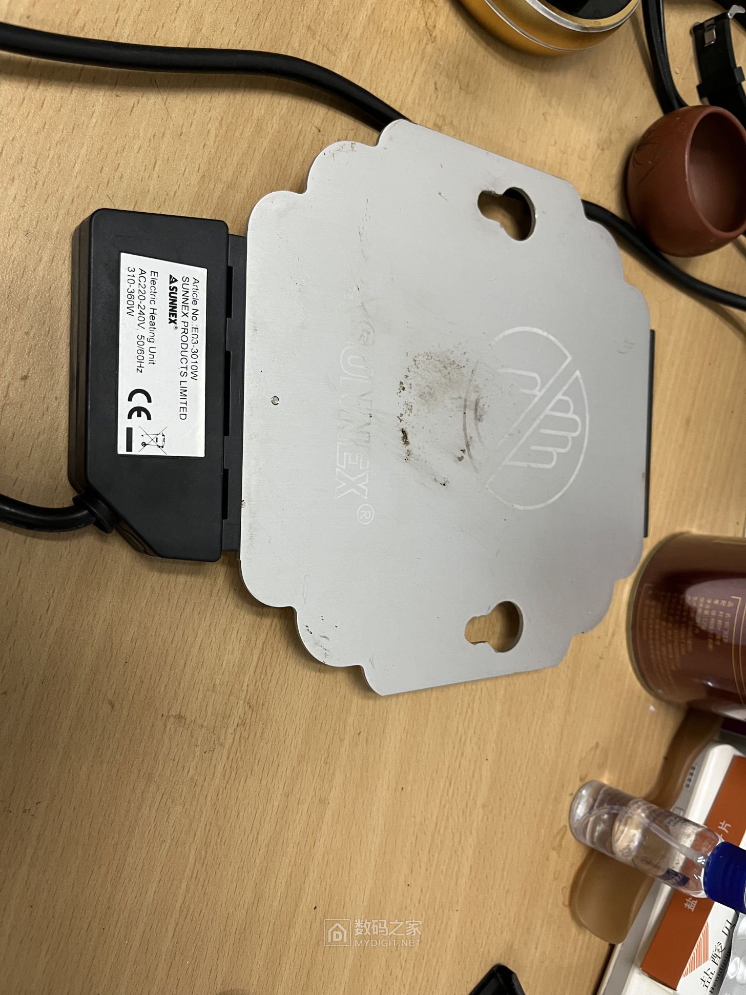

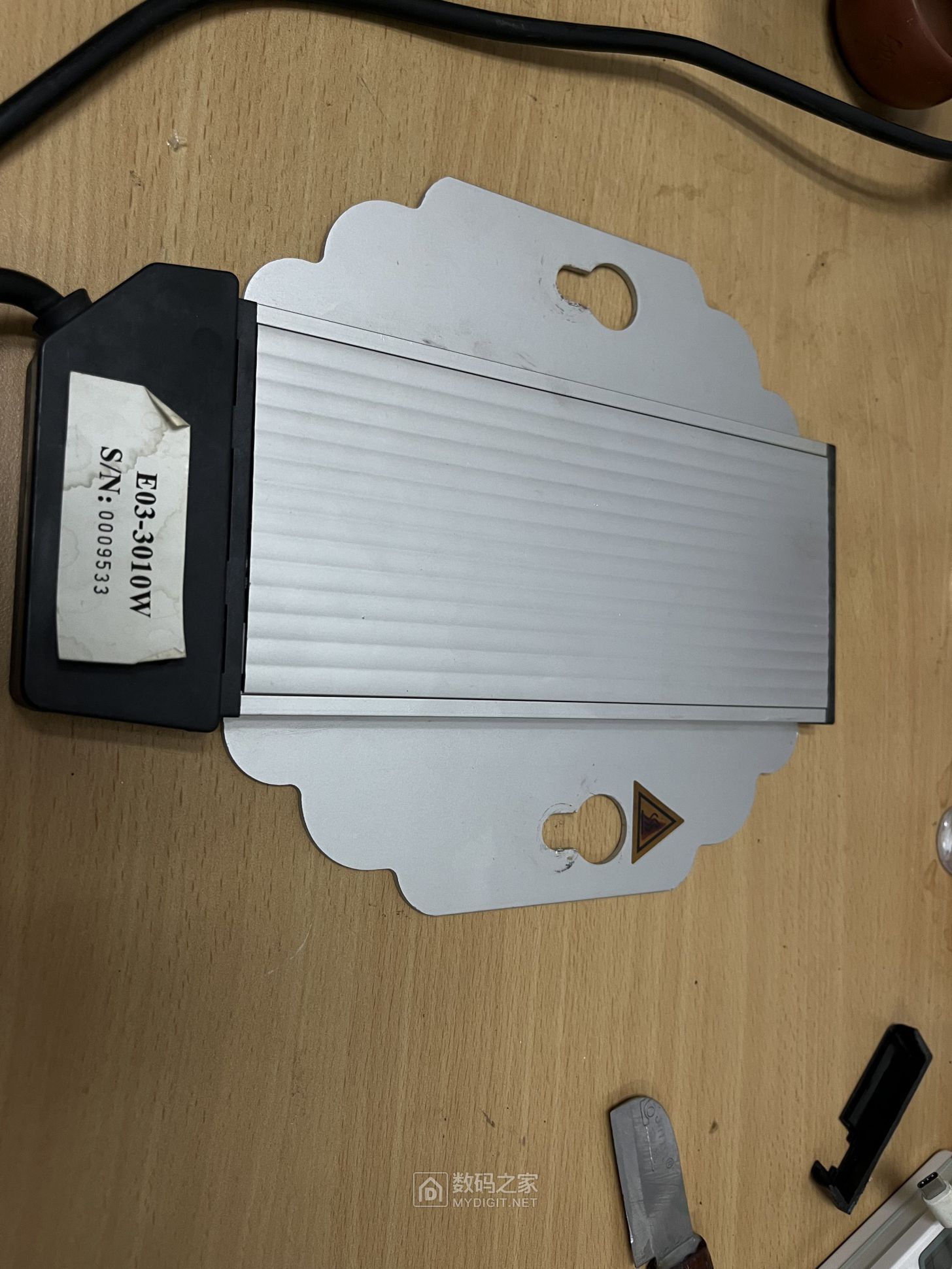

外观就是这个样子

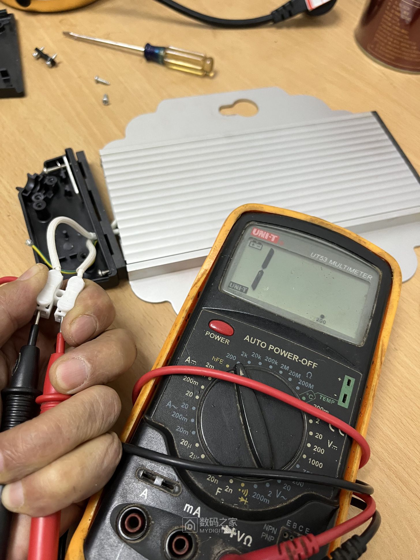

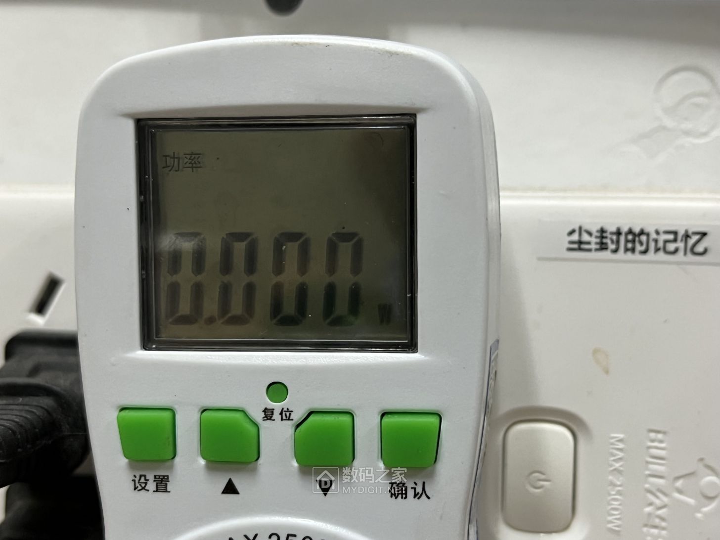

插电没有电流

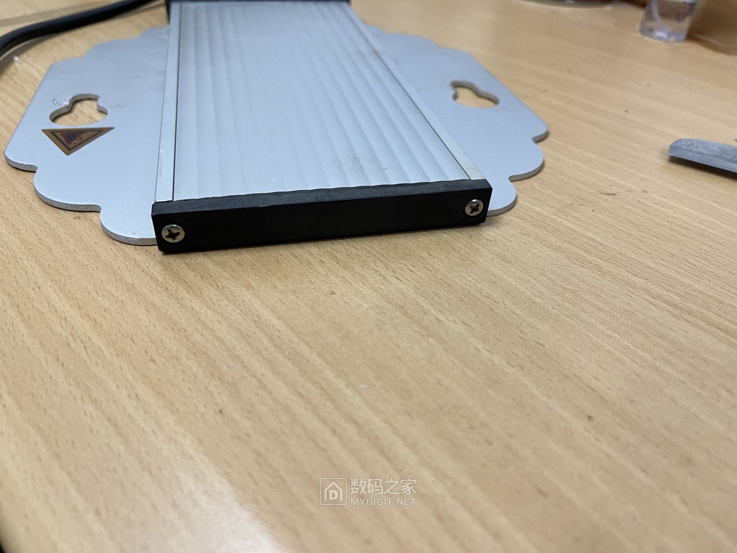

贴纸下面有螺丝
这里也有螺丝

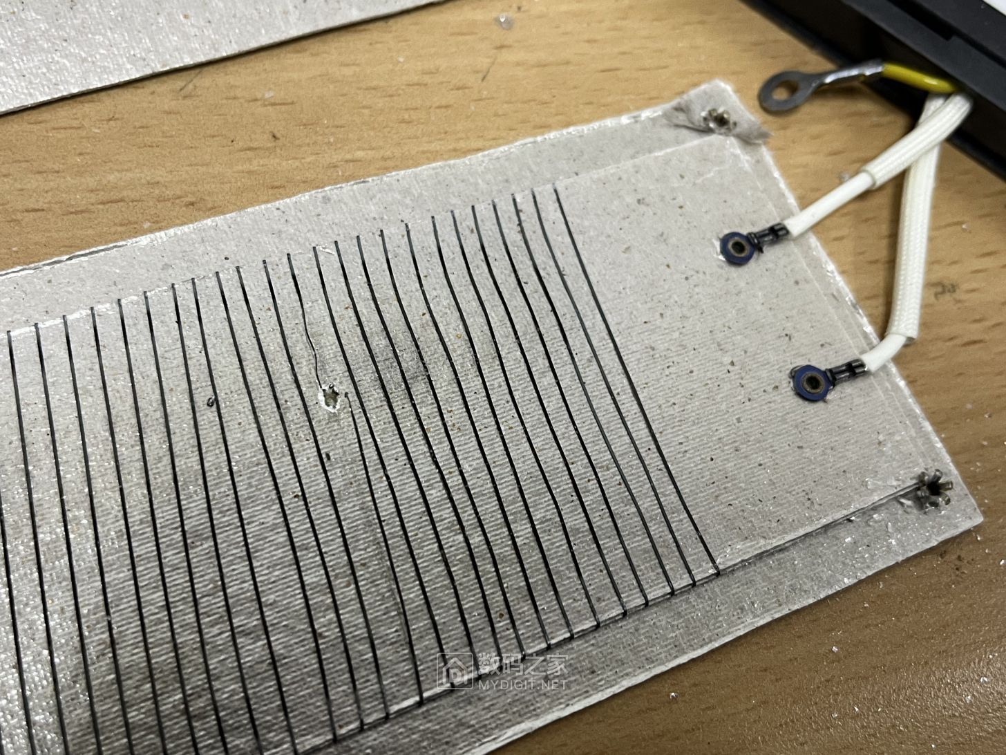

开拆
这里只是一个接线盒
用表量还是不通

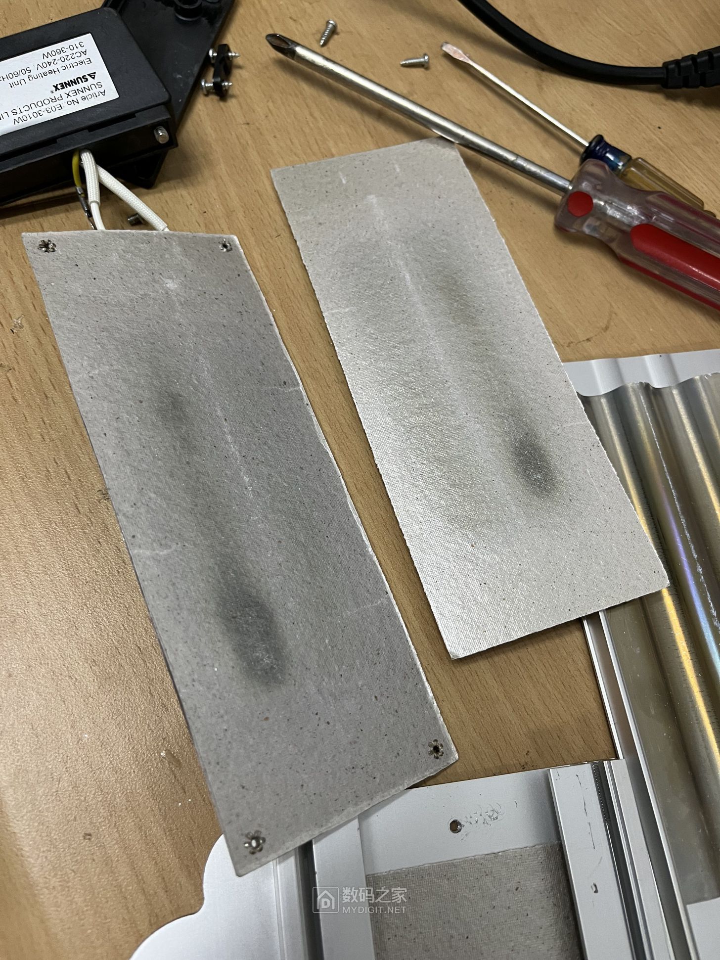

把铝合金拿开,云母片夹着的发热丝

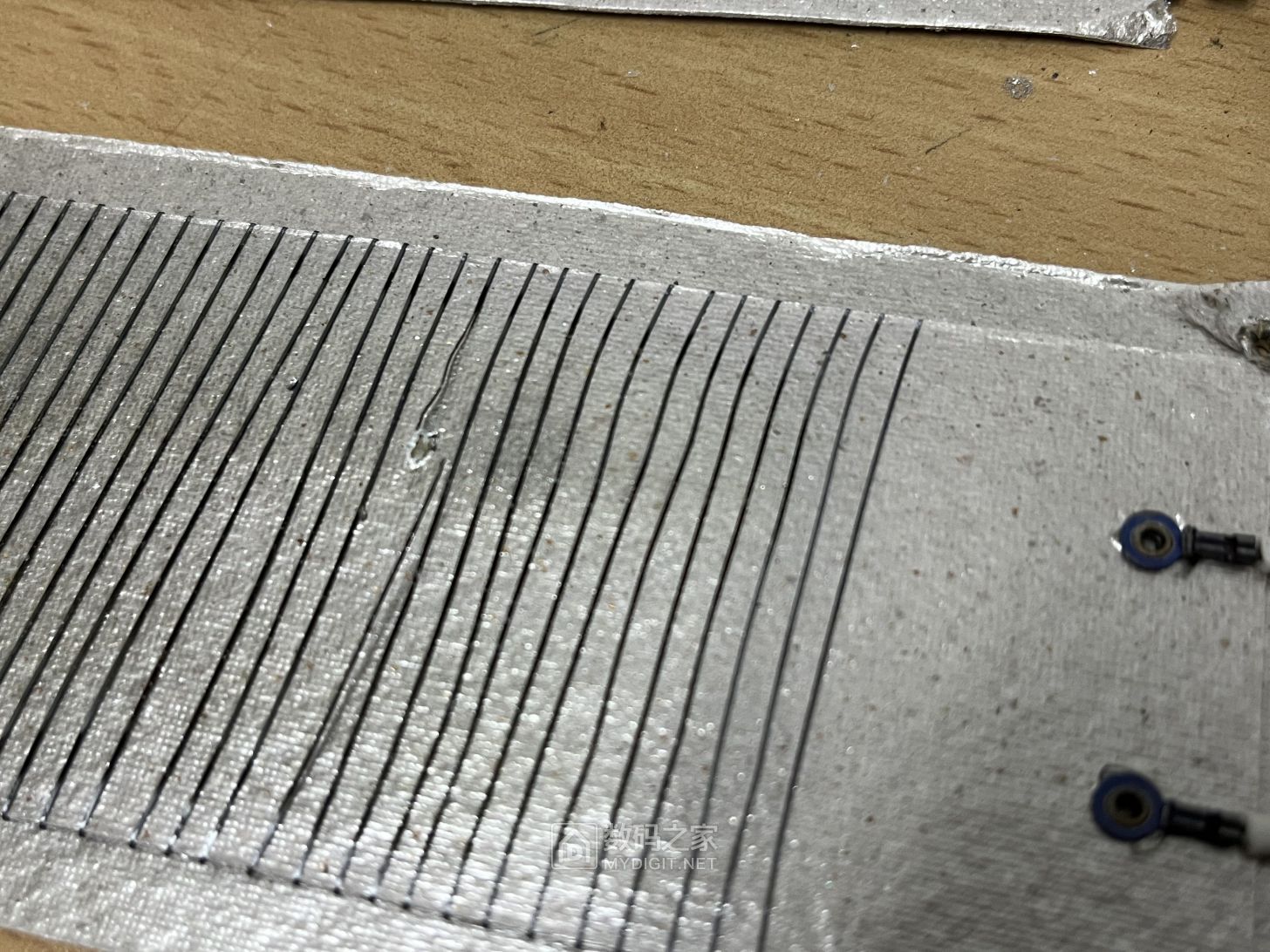

中间断了
接起通电试一下,接触电阻太大,要不得,报废。
