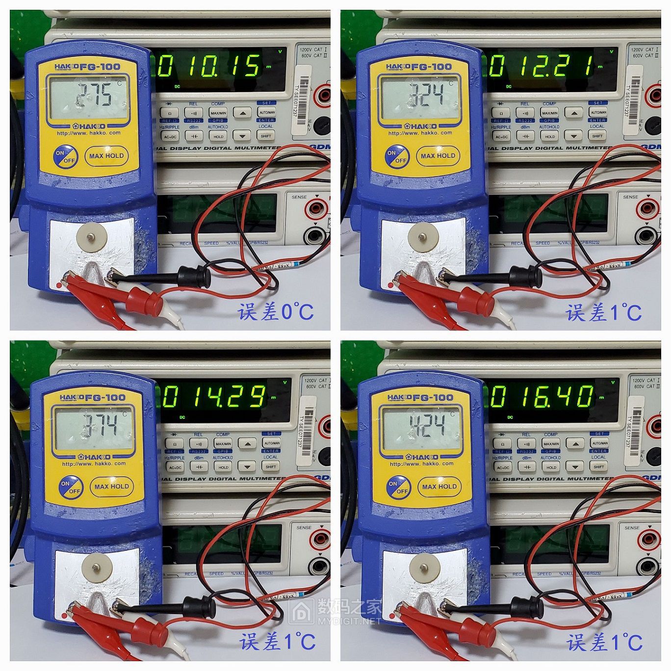

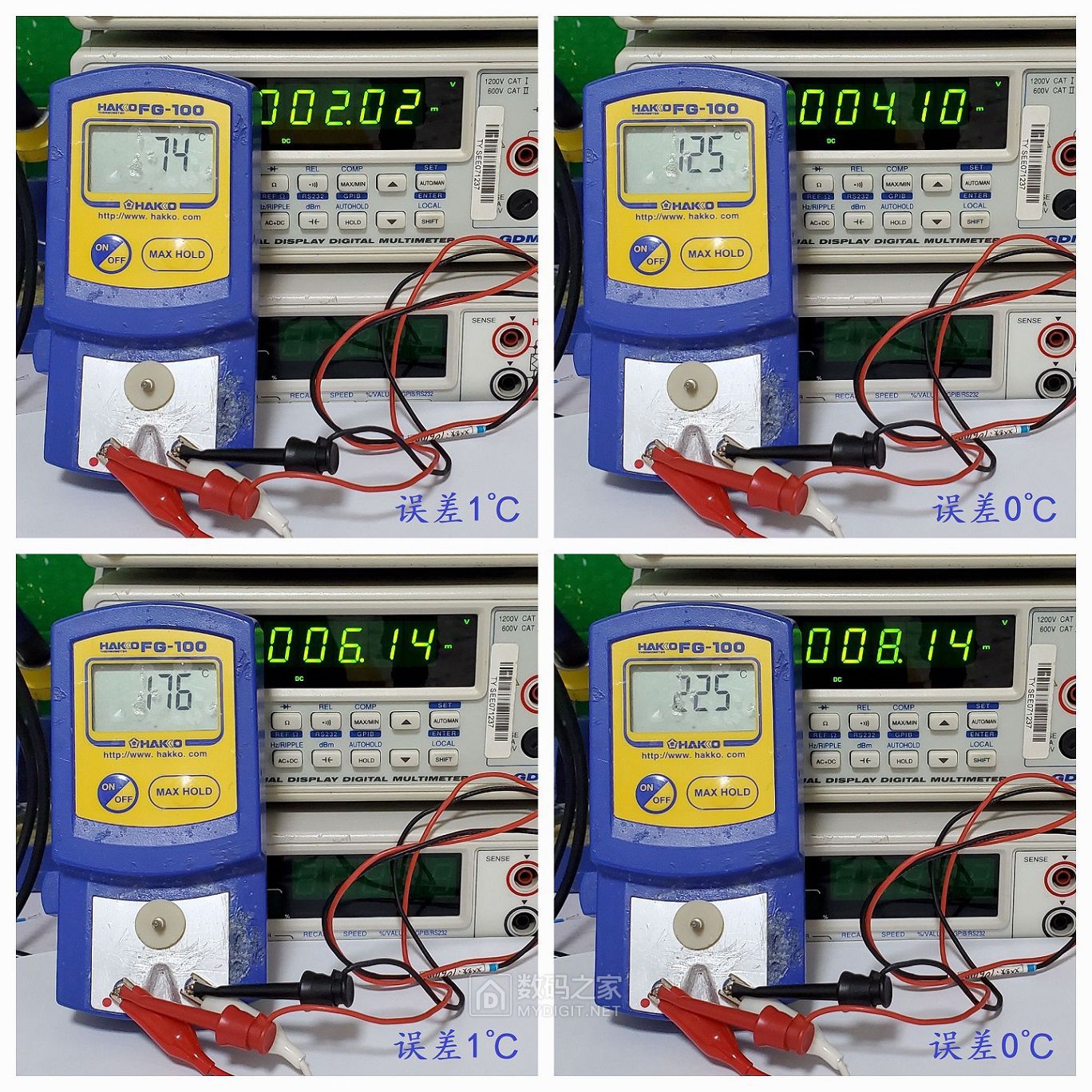

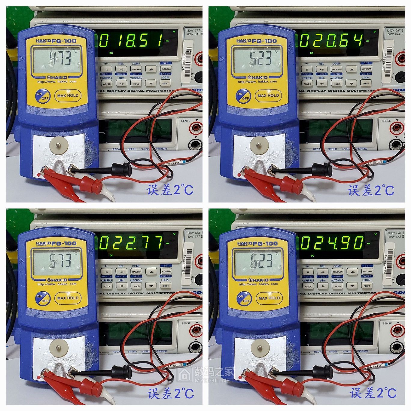

日本 白光 FG-100 烙铁温度计.温度误差测试

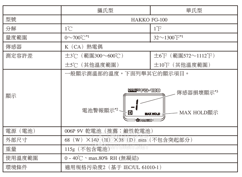

型号:白光HAKKO FG-100 烙铁温度计
量度范围: 0 -700℃

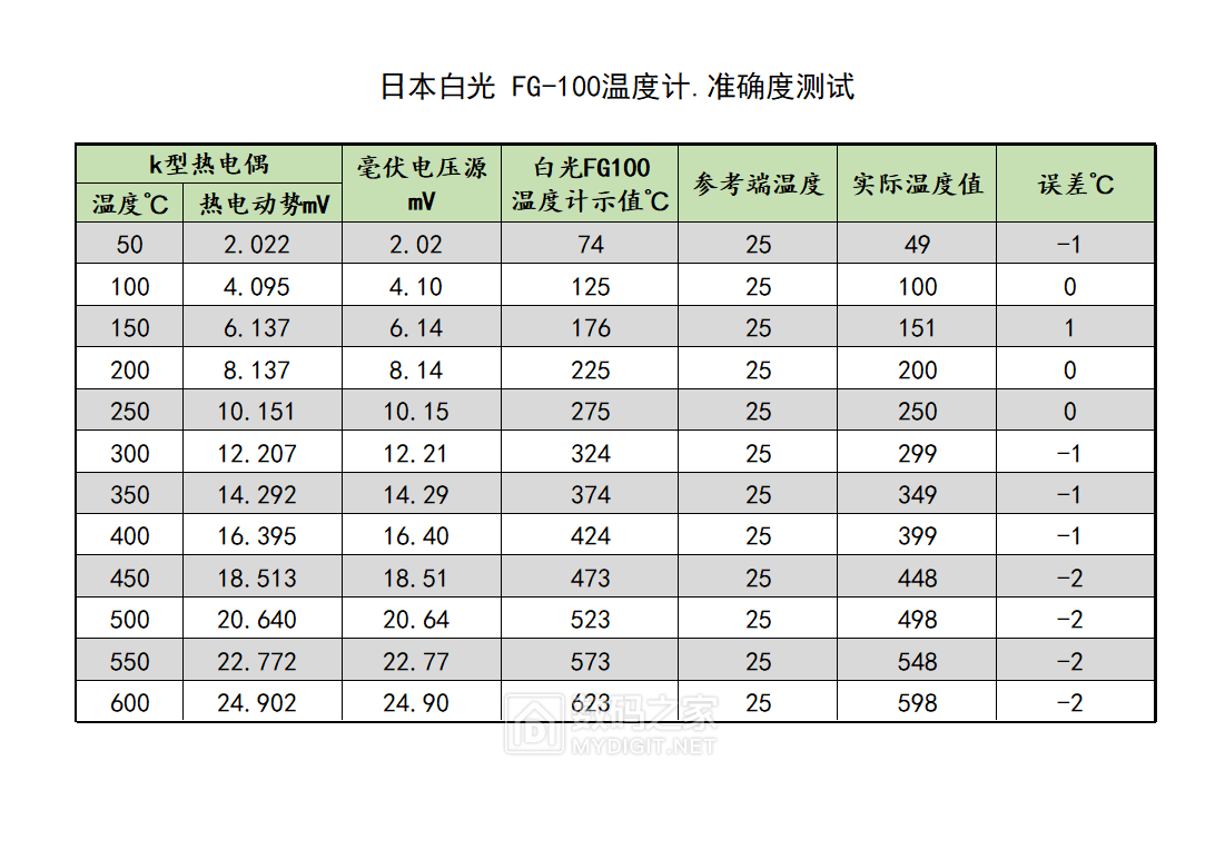

最大允许误差:±3℃(300-600℃ );±5℃(其他温度范围)
环境温度:25℃

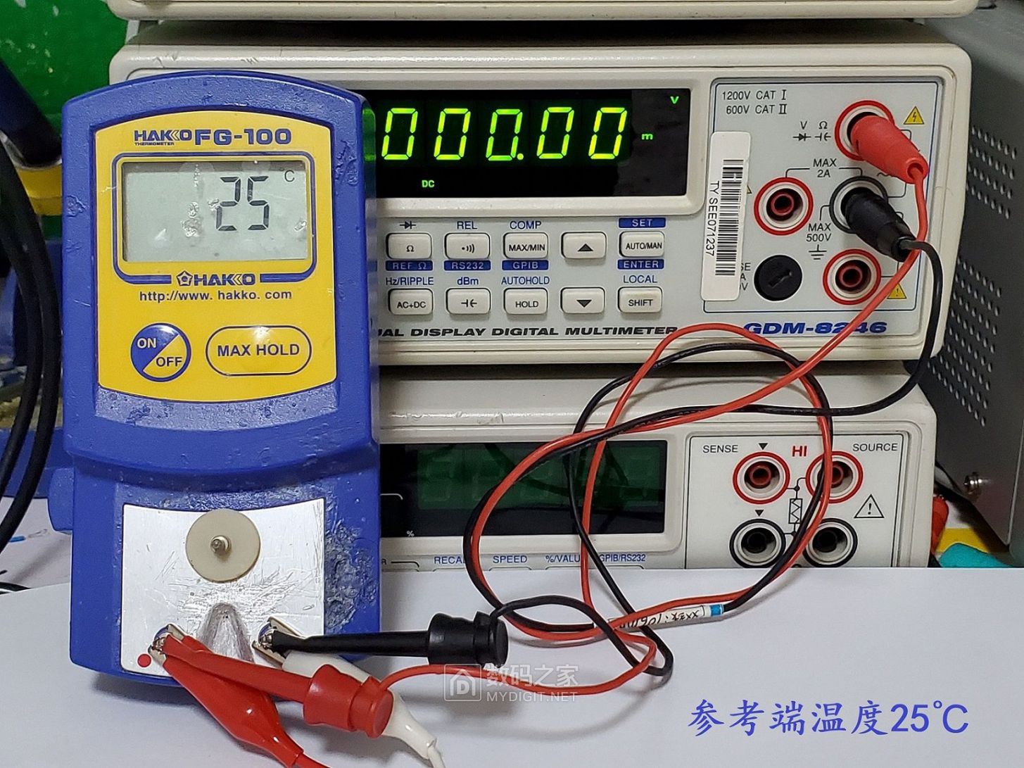

测量设备:毫伏电压源、固纬GDM-8246、PT100四线温度计

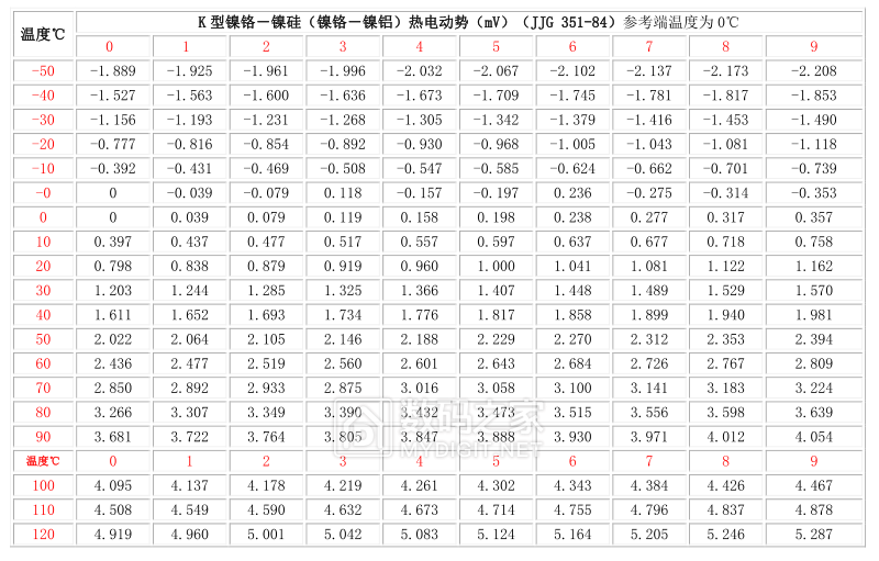

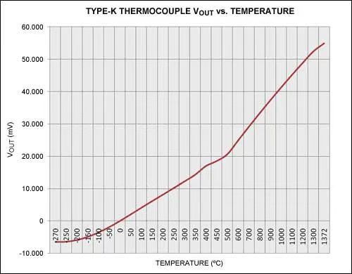

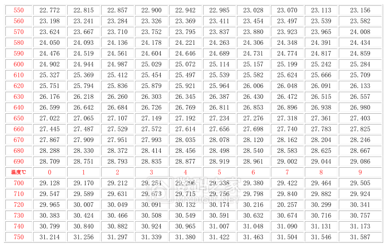

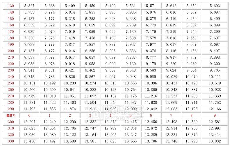

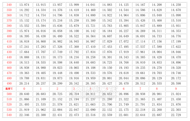

资料:k型热电偶分度表、K型热电偶Vout与温度的关系表
测试方法:向温度计输入K型热电偶分度表50、100、150、200、250、300、350、400、450、500、550、600℃ 对应的mV信号,记录温度计示值 减去 参考端温度,其结果再查对分度表就知道温度计的误差。
温度校验仪也是输出热电偶的直流毫伏信号(mV) ,再依据分度表可以得到不同分度下的温度误差。
参考端温度
mV电压 与 温度计示值
测试表
烙铁温度计的规格
k型热电偶分度表
K型热电偶Vout与温度的关系表
