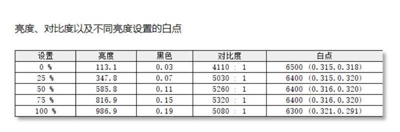

图像模式选择“标准”,实测对比度为5000:1左右,最高全屏亮度可达986nits。
这是目前为止,我们用红蜘蛛X校色仪测出的最高亮度,超越了以往所有的显示器、平板电视在内的显示产品。
另外,6400K的白点色温也非常接近标准色温。

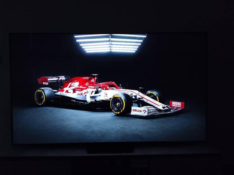

四、HDR视频体验:控黑能力进步明显
下面我们来感受一下2000nits峰值亮度开启HDR之后的画面效果。
在控黑能力方面,小米电视大师86英寸Mini LED 相比以往产品进步明显,已经可以媲美OLED电视。
