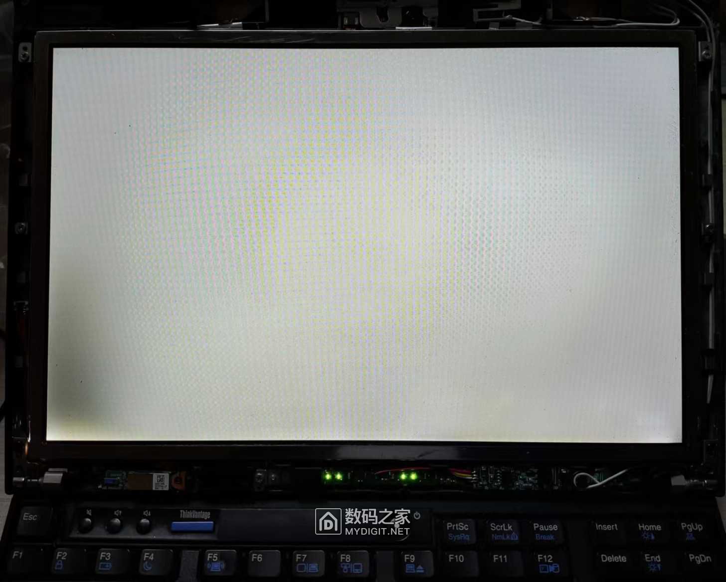

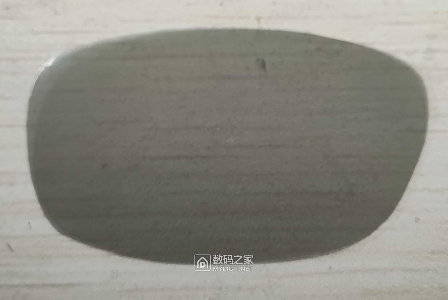

先来一张图,证明没翻车。
看见图了,大家应该就知道了,这其实很简单呀。
对,做法就是很简单,比原理还简单。

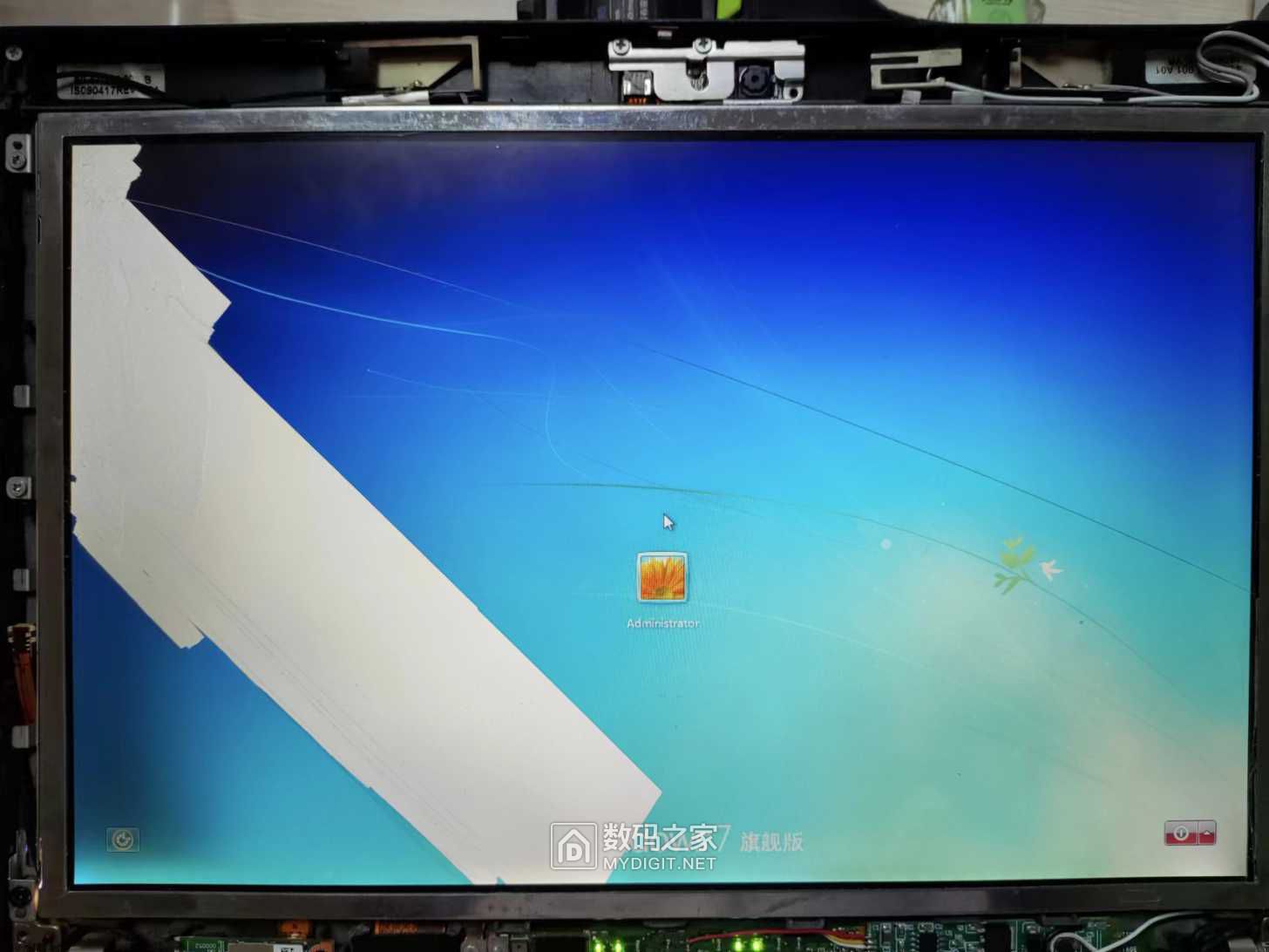

首先就是把原来屏幕上表面的偏振膜撕掉,本以为是很简单的事,没想到还颇费周折。
因为只撕表面的,所以只把屏框拆掉

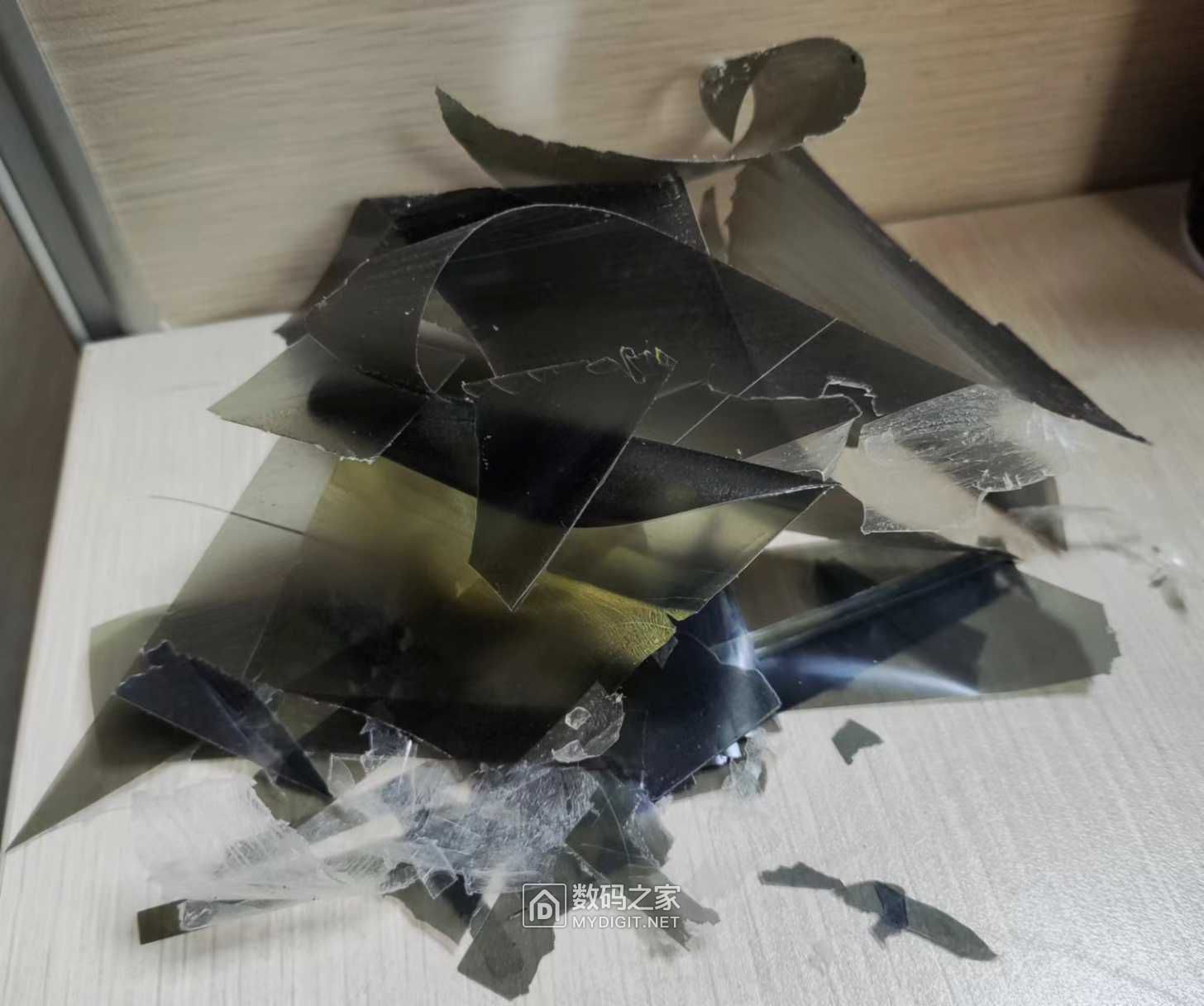

然后动手撕膜,没想到粘的很紧还很脆弱,一撕就破
用壁纸刀割了半天,总算清除掉了
碎成渣渣的偏振膜,还有胶
再上风油精清除残胶,之前换偏振膜的帖子都展示过了,这次就略过

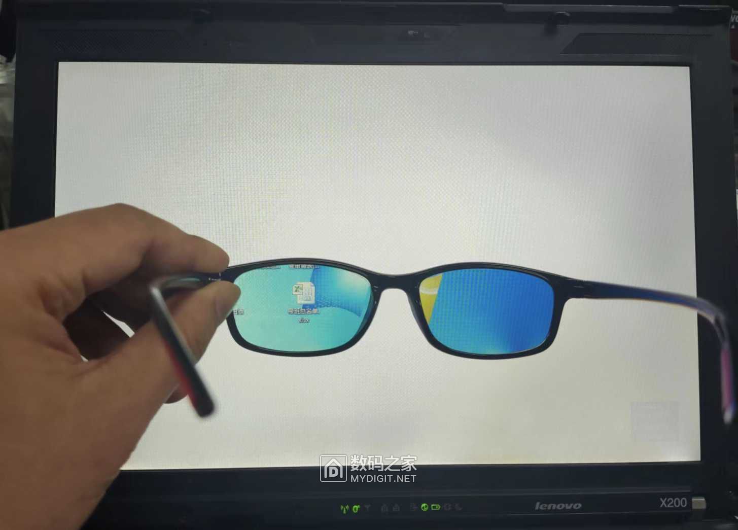

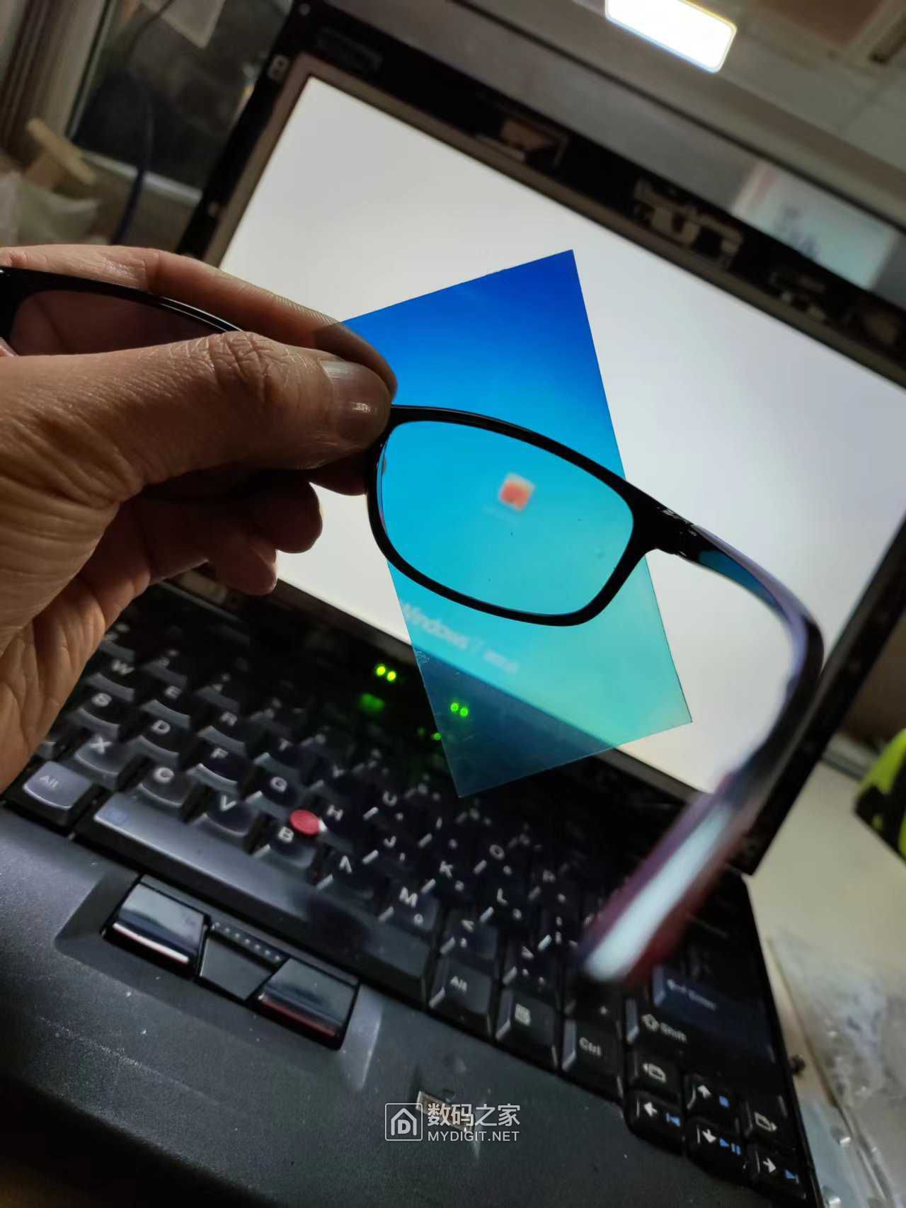

翻出上次用剩下的偏振膜比划比划
看来是45°的偏振膜
这是垂直状态,颜色浅些
水平横置,这样色就失真了
所以偏振膜要多方位角度尝试看看

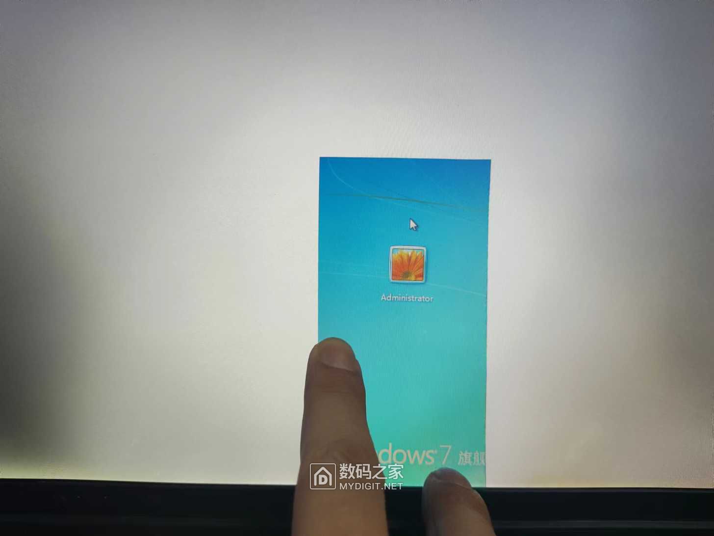

然后就是减下来合适大小,贴到眼镜上
这是剪完后剩下的边角料
这样的防窥效果比防窥膜要好很多!
最后友情提示一下,DIY有风险,动手需警慎!
万一把屏给弄坏了就得不偿失了!

那个偏光片的胶很难清理,要用洗板水擦
