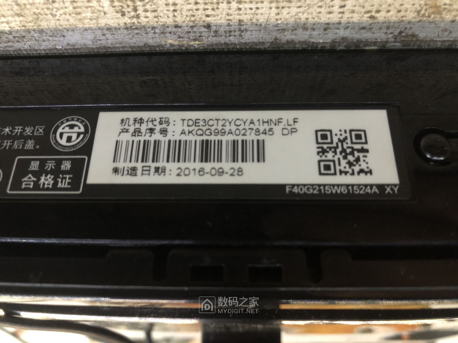

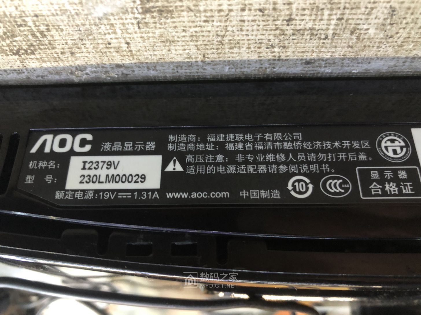

监控用的这台AOC I2379V,长期开机使用,最近故障了,开机屏一亮就灭,接上信号,也能变灯,拿手电筒照屏有显示,就只是无灯光

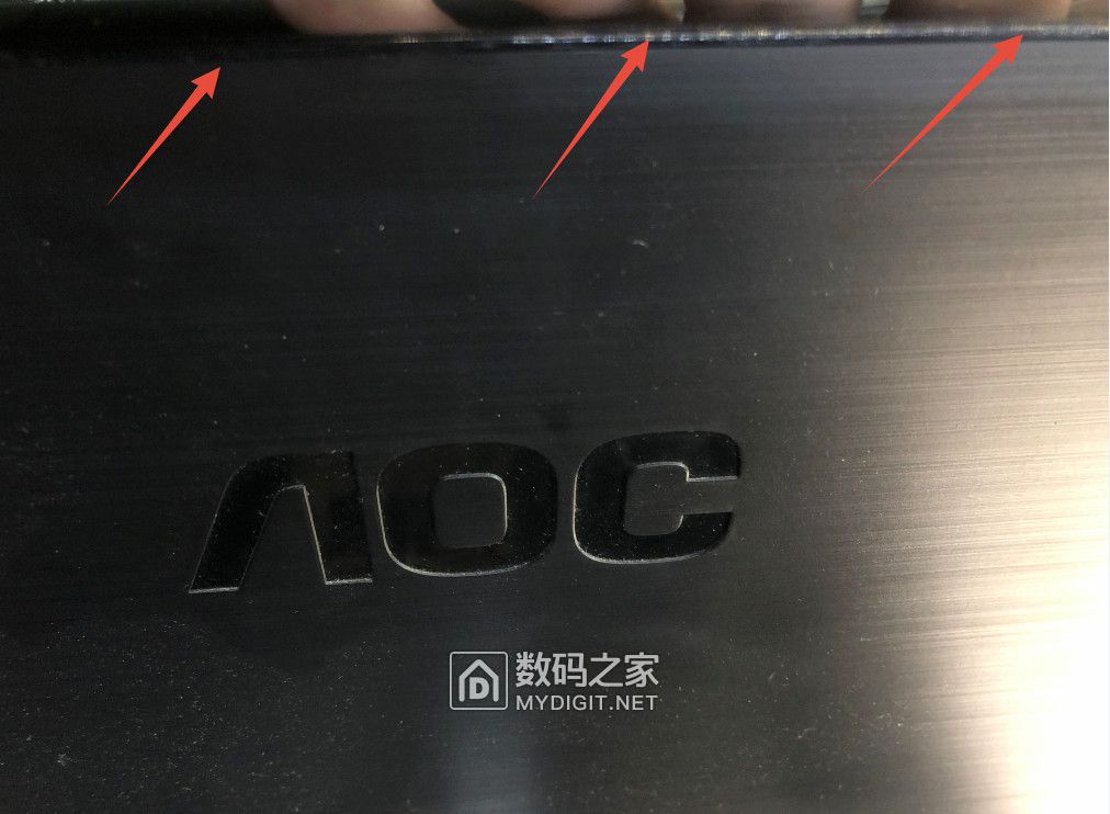

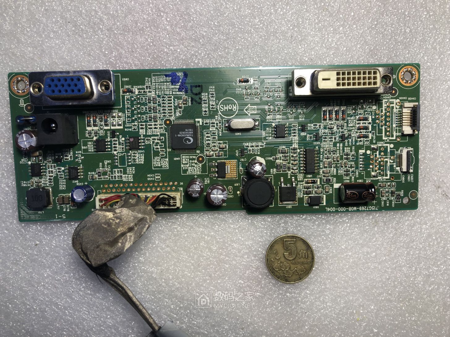

拆下固定主板的螺丝,然后从后面这里插入刀片,慢慢撬开

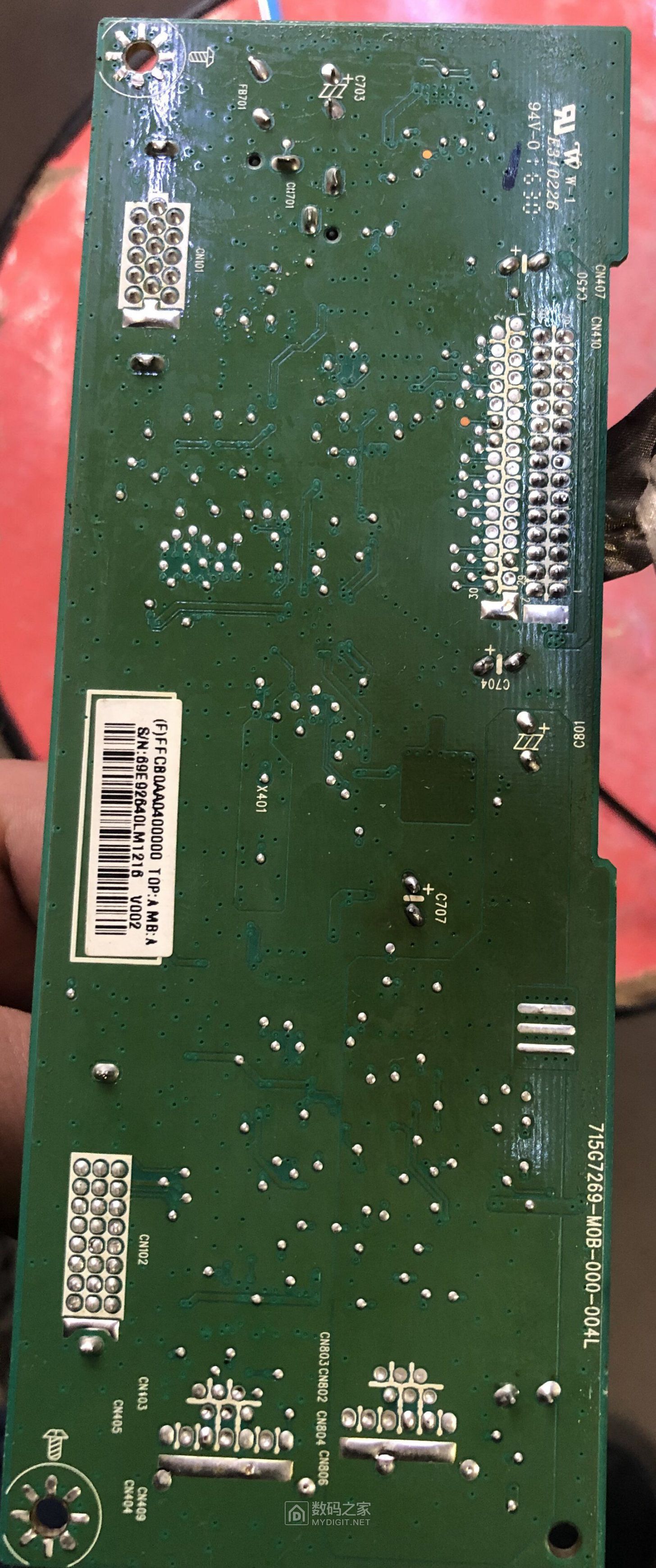

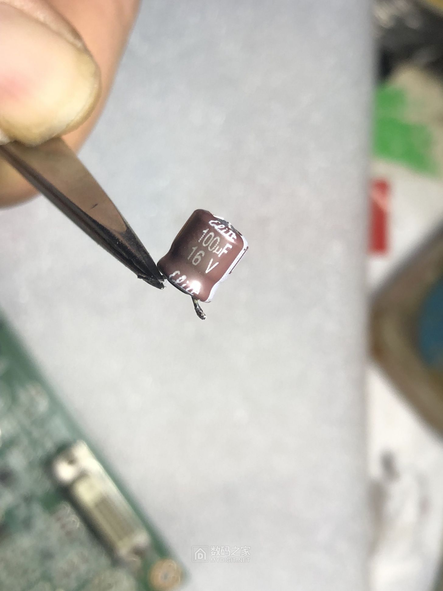

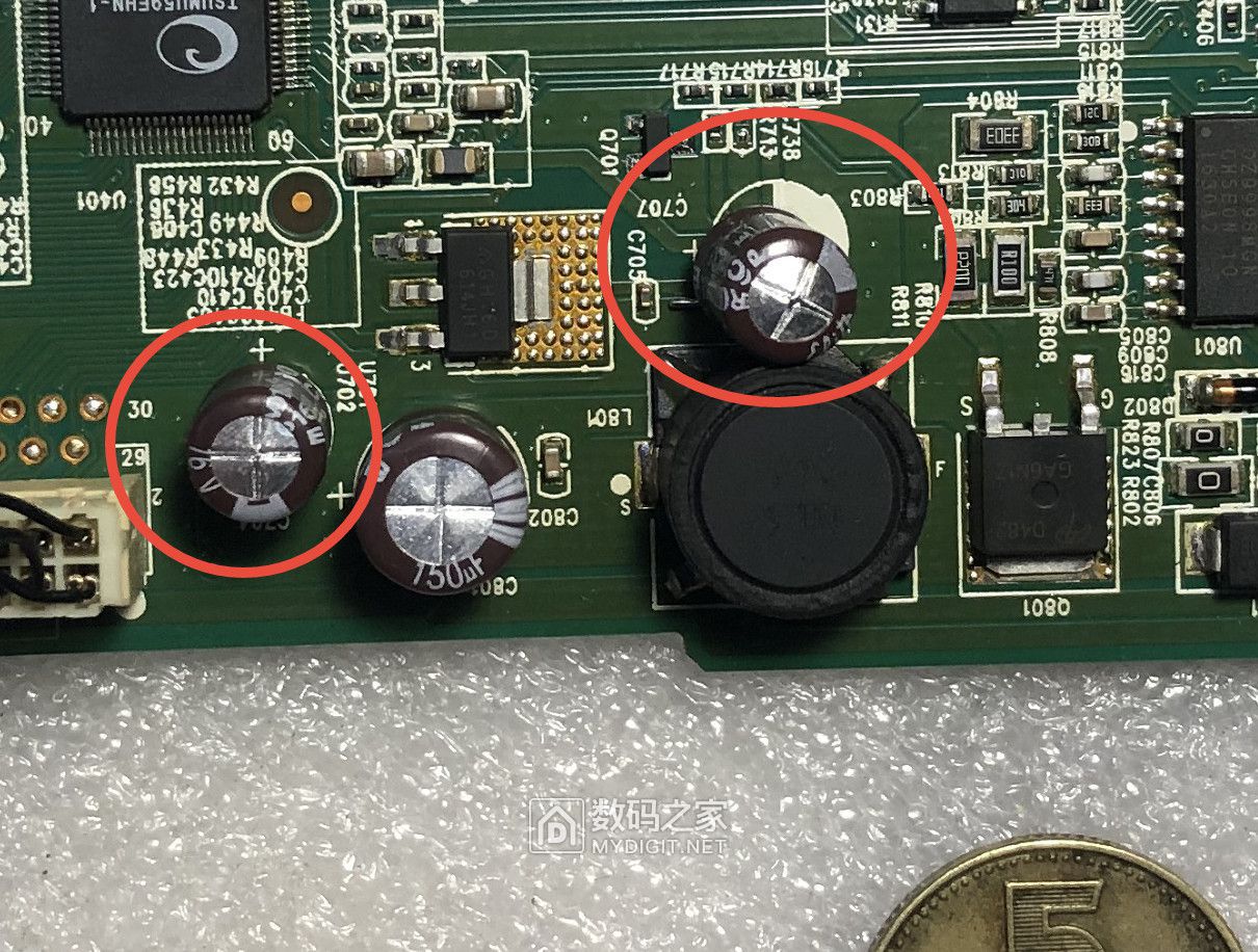

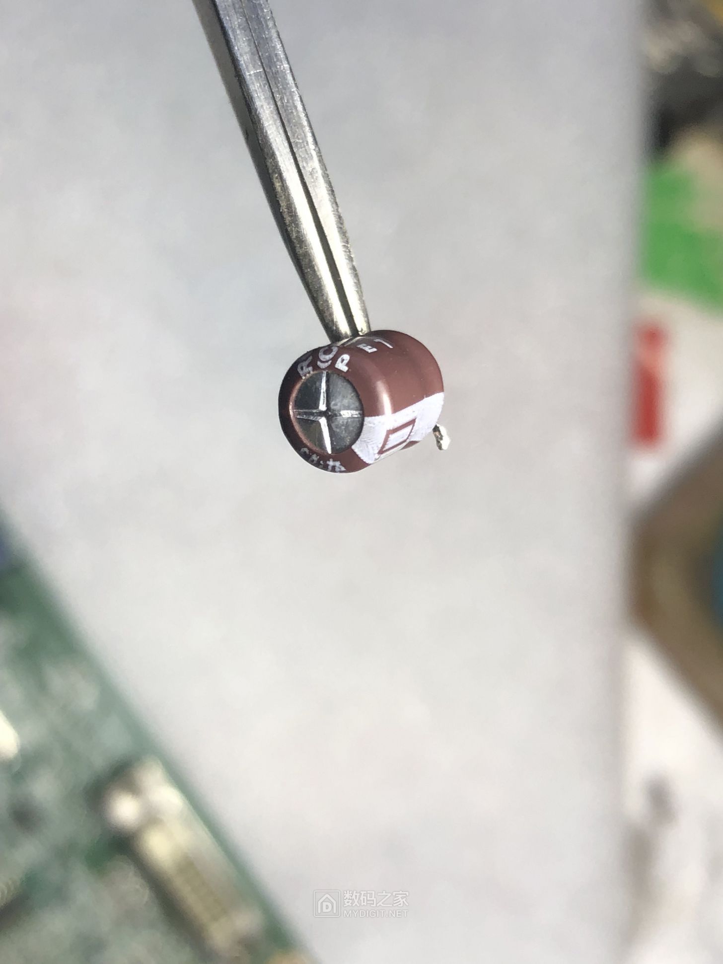

拿下主板,发现电容胀了,以为就只是电容问题,可以收工了,大笑三分钟,果然笑得太早了,换好电容,还是不行
失效的电容,换好了电容,还是不行呀,一样一闪而过

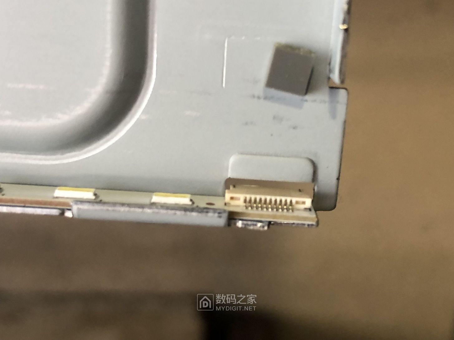

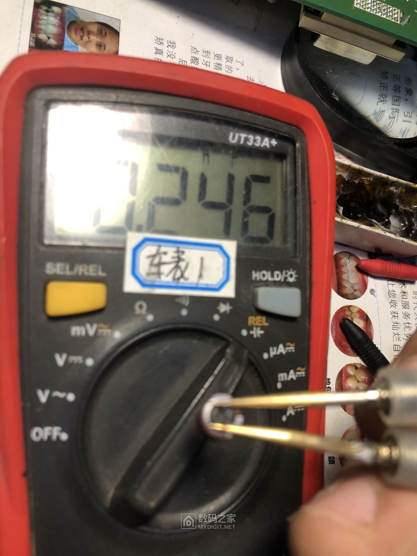

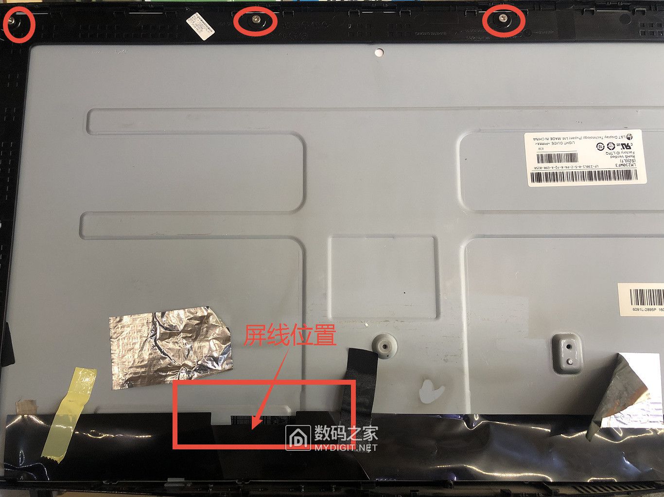

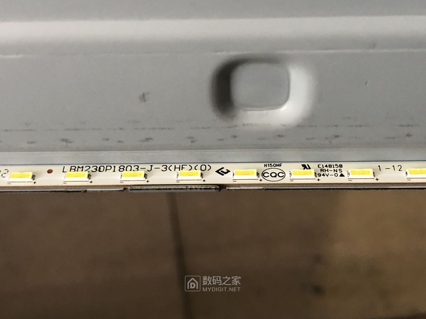

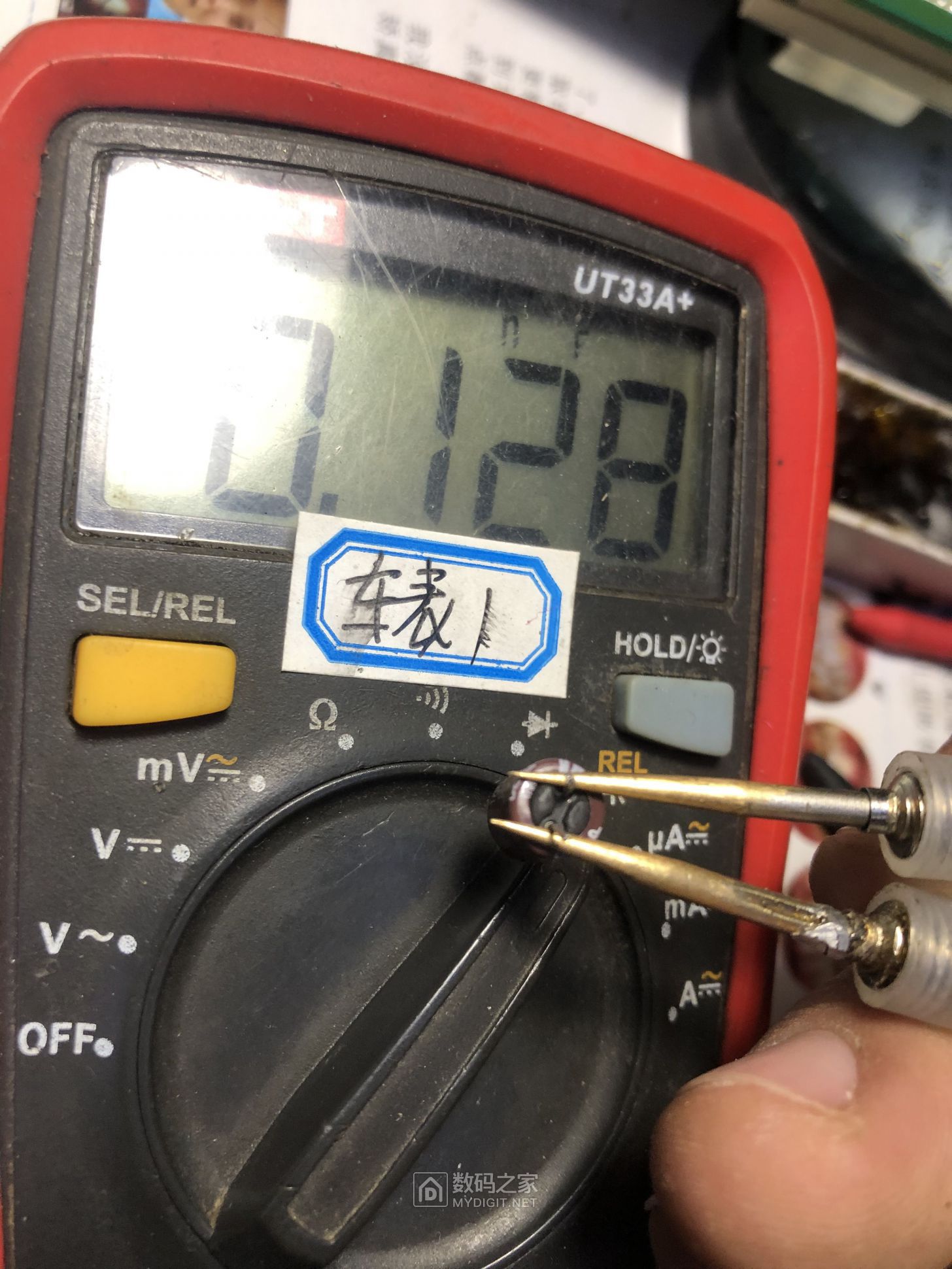

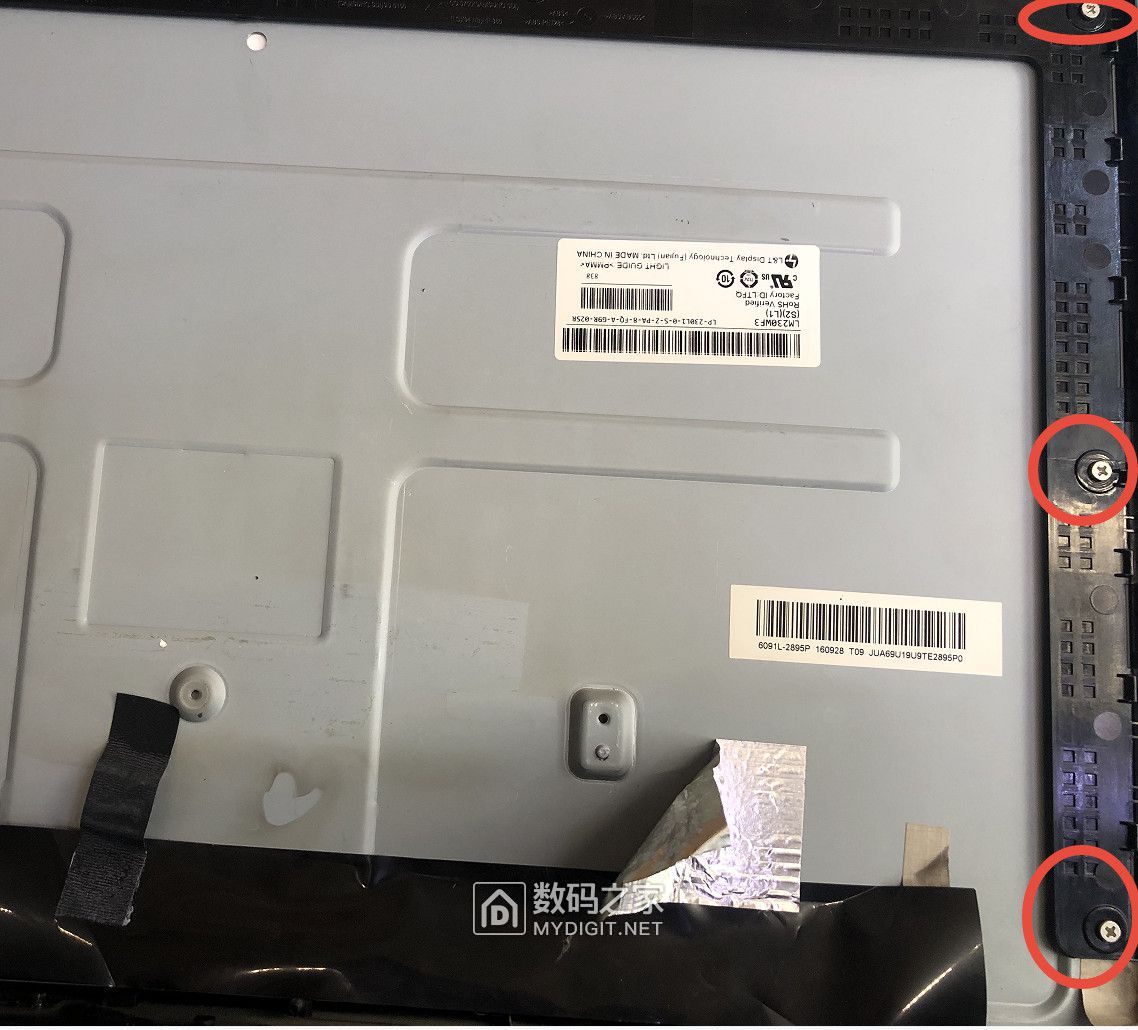

没有灯条测试仪基本上也可以确定是灯条问题了,量电容电压正常,拆屏吧,把这几个螺丝拆掉,屏很容易拿出来

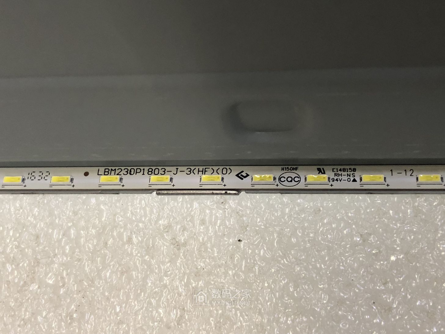

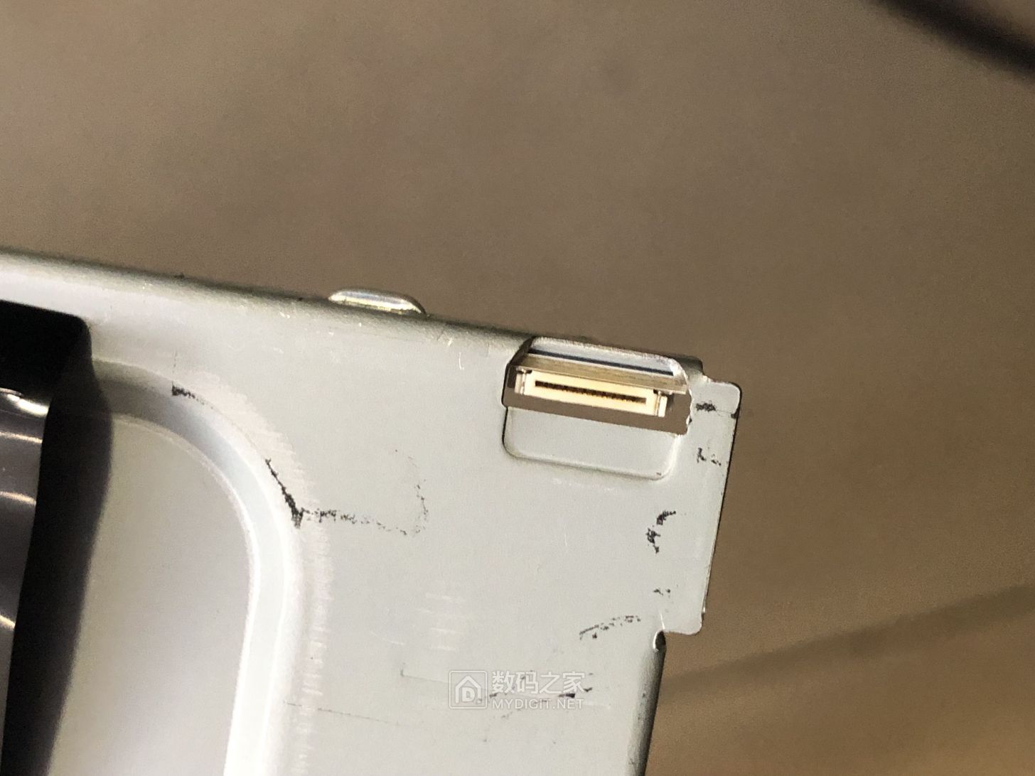

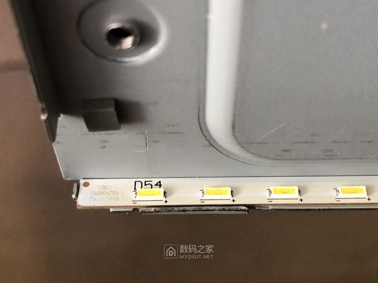

这是灯型号及插口,54灯

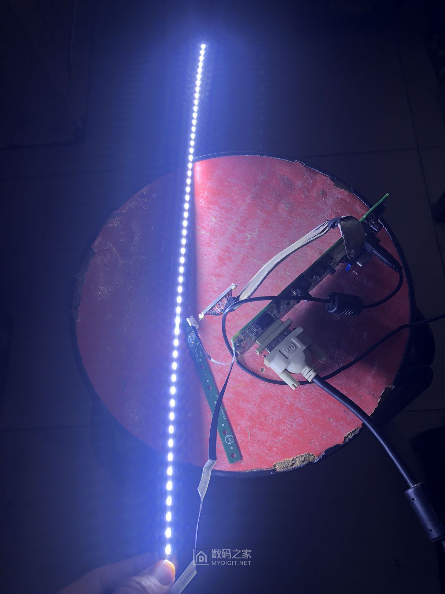

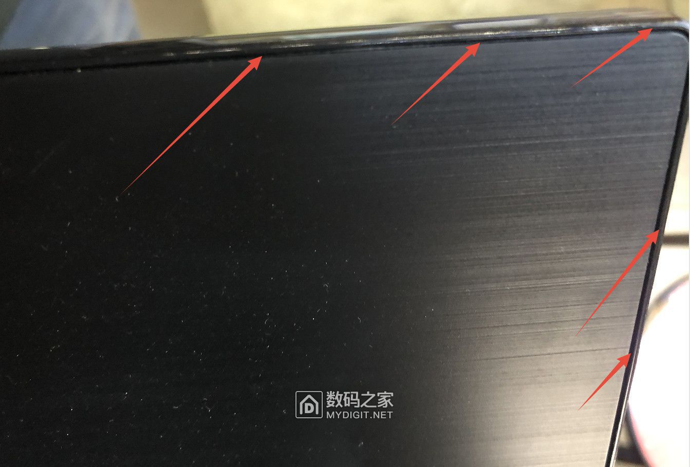

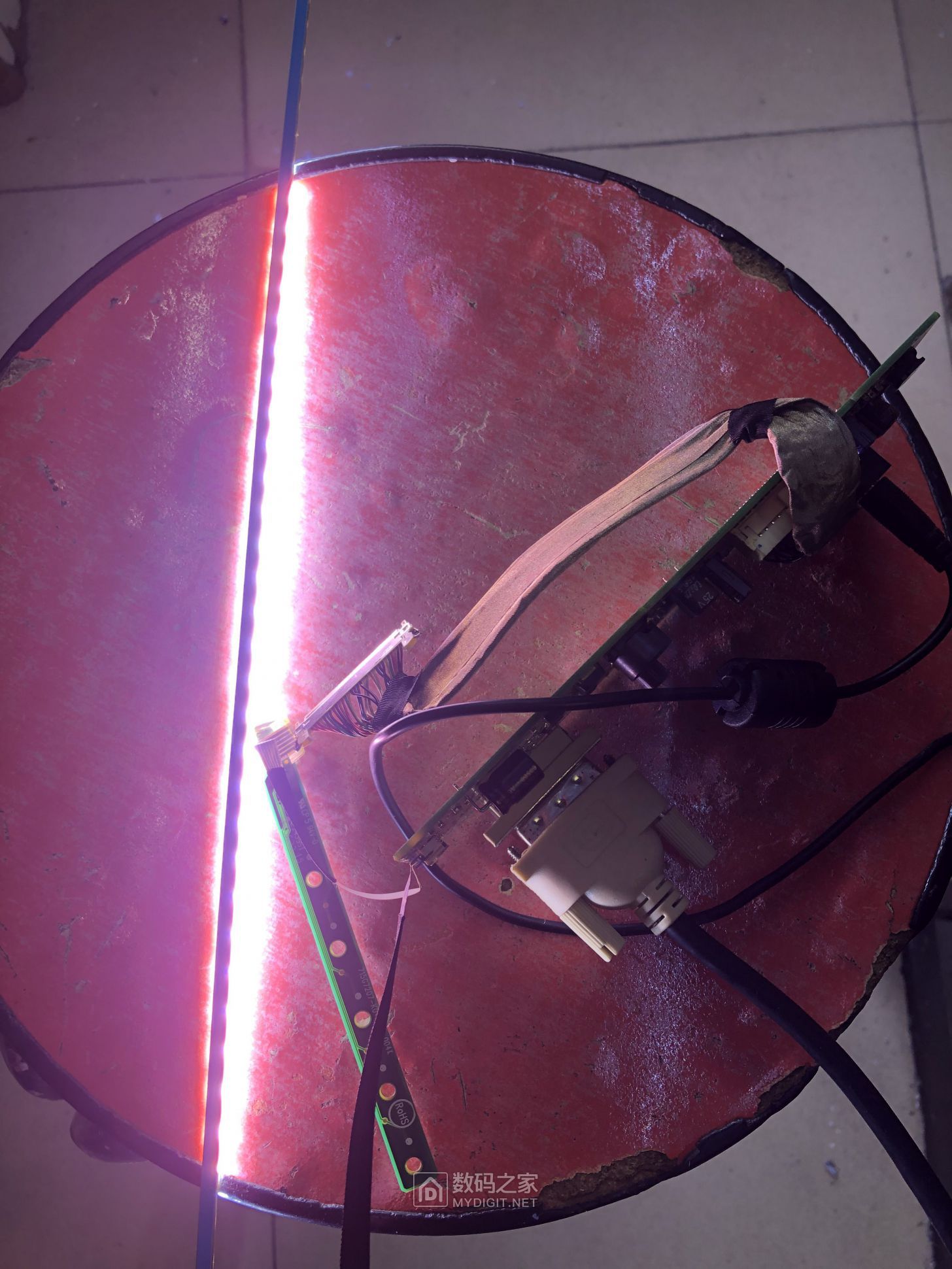

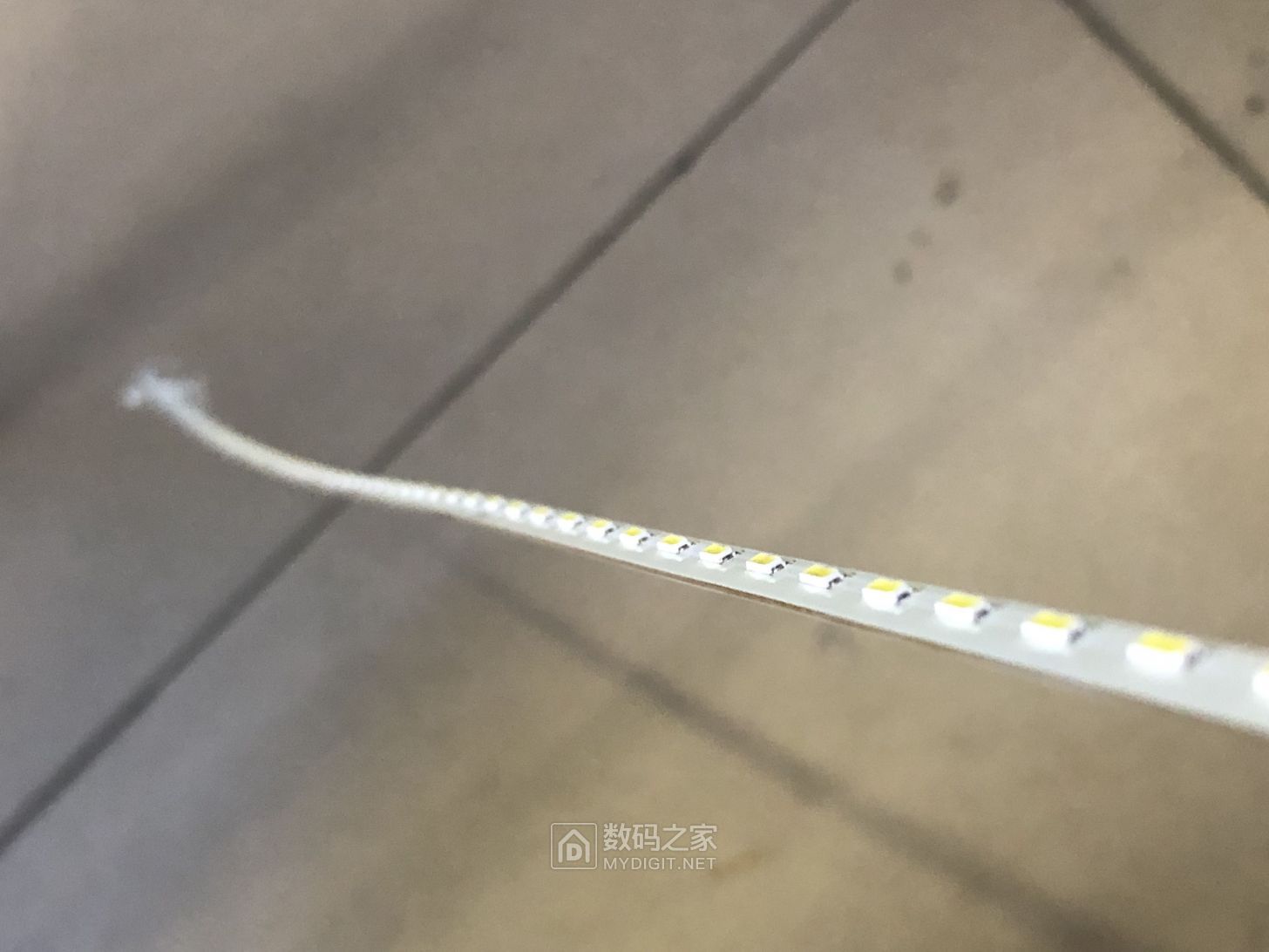

插上新到的灯条,测试

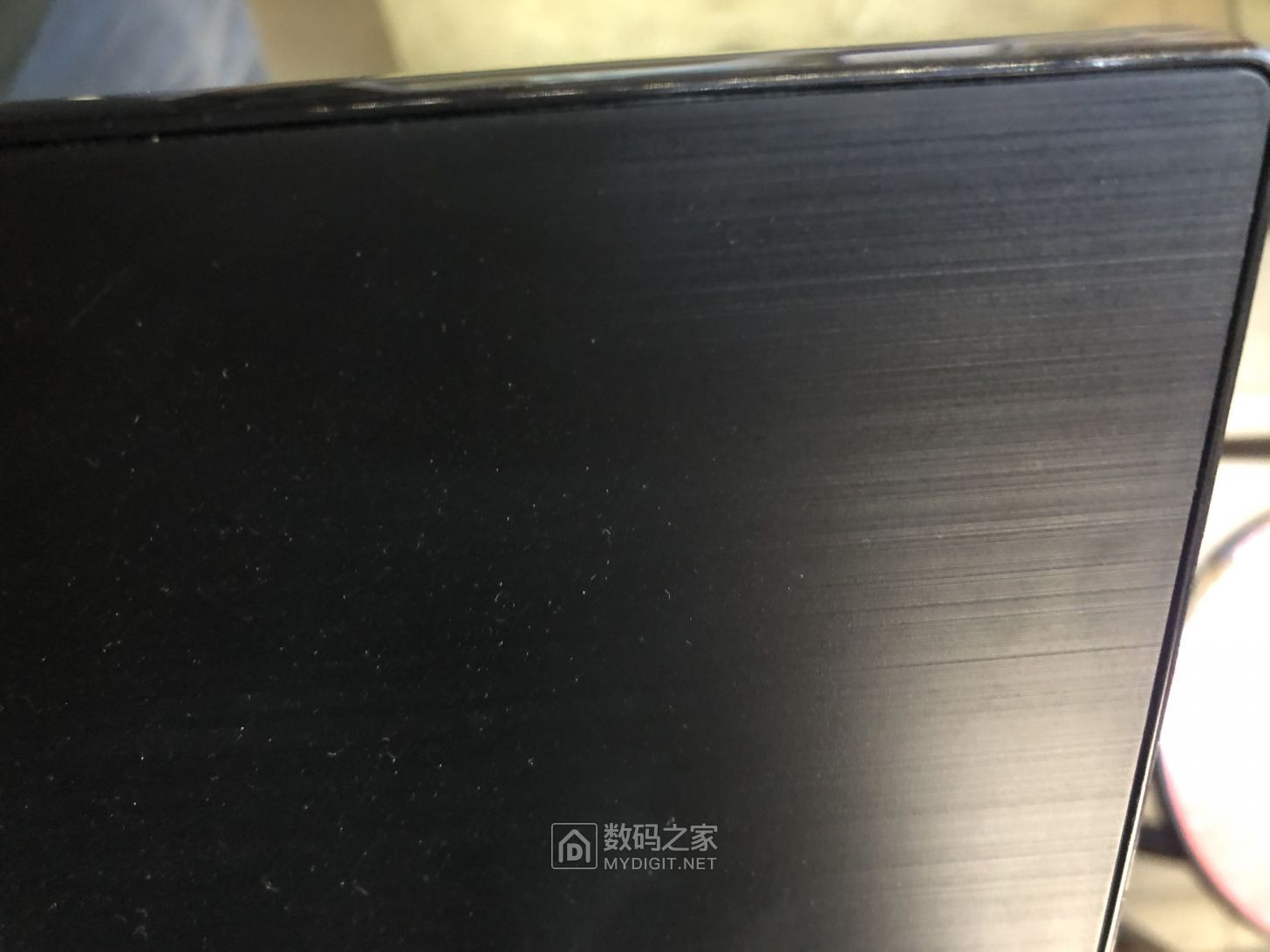

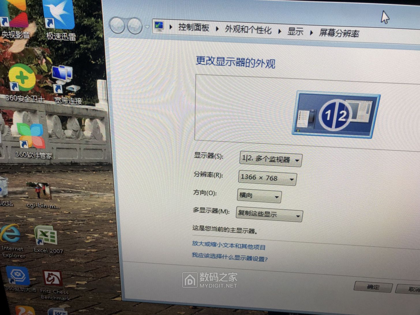

灯条老化测试一下,装机收工
