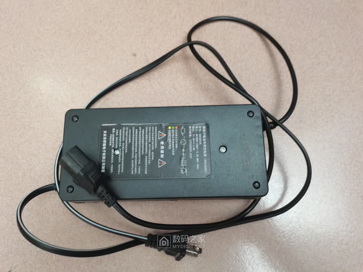

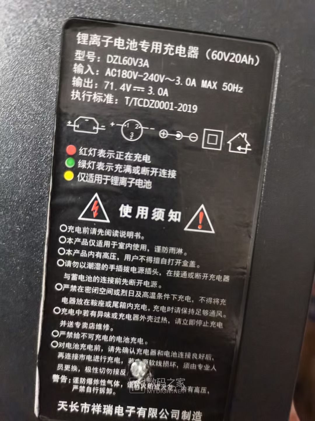

一台爱玛电动车配的锂电池充电器坏了,因为车主买车时改用了锂电池,因此配的充电器不是爱玛原装的,而是祥瑞产的DZL60V3A,拆开看了才知道,输入EMI是铁线直通.,跟传说中的山寨一路货.

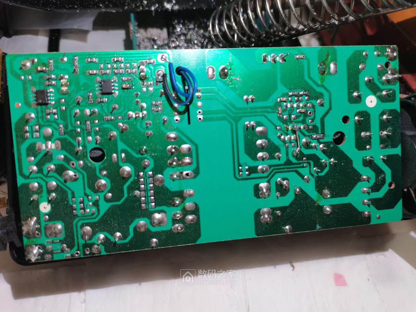

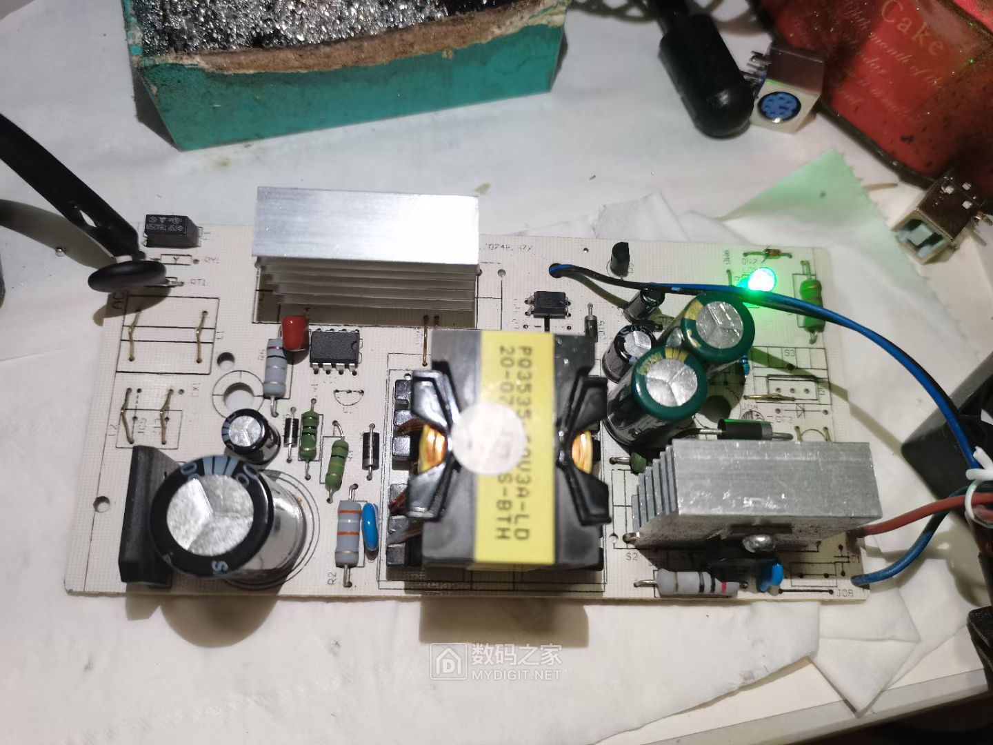

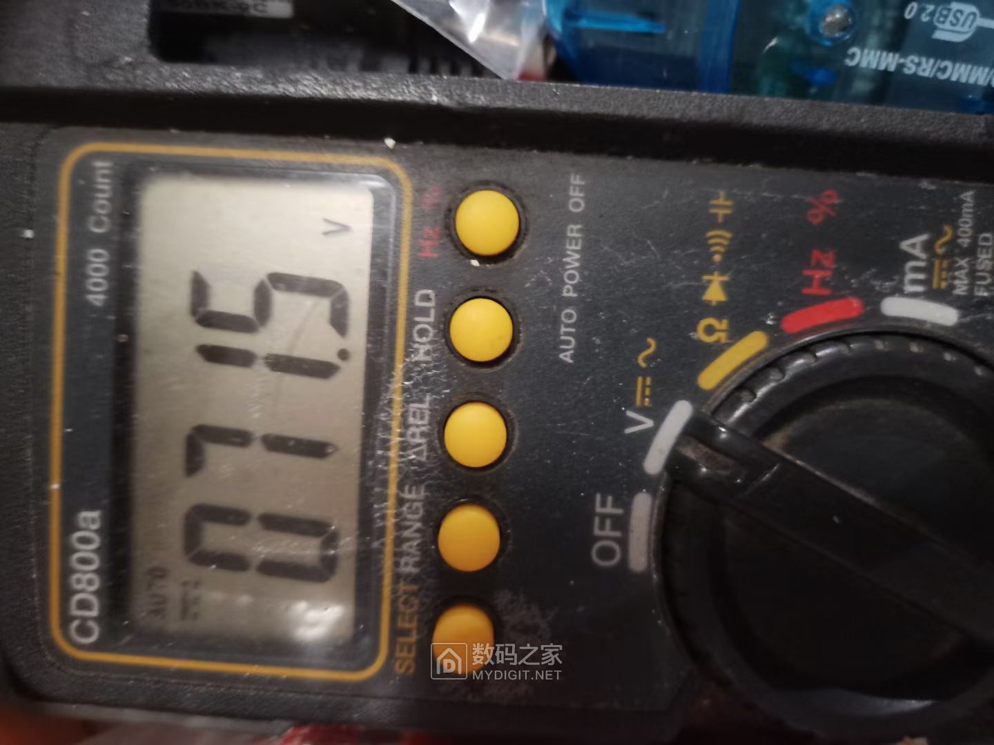

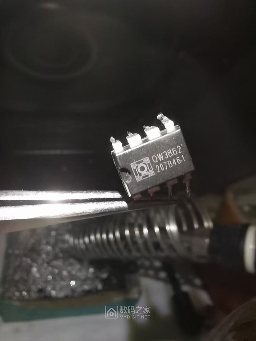

拆开检测,没炸元件,测功率管也是好的.电源主芯片QW3862第7脚启动电压正常,但是6脚没有输出.怀疑是芯片坏了.但是手上没有QW3862芯片,看到4脚是空的,但预留有阻容焊盘.类似UC3842的电路,上网搜一下UC3842芯片资料对比.果然是一样的.同时也看到坛友说加装阻容就可以代换.于是从8脚串5K电阻到4脚.4脚再并3.3N电容到地.换上UC3842B.通电后指示灯亮了.测试7脚有15.7V. 8脚有5V.  充电器输出有71.5V.确认代换法已成功修好了充电器.

还应该更换mos管的限流电阻,QW3862和3842的3脚电流检测电压阈值应该是不同的,对于4812的充电器,3842限流电阻多为0.33欧,3862的多为0.1欧。

他这个震荡参数估计抄的3844的,换成3844正好

3844最大脉宽比3842小
发表于 2025-6-2 09:31:21 | 显示全部楼层
南飞 发表于 2025-6-1 21:13
3844最大脉宽比3842小
反激电源占空比一般不超过50%
3844和3842的震荡参数不一样,要除2
