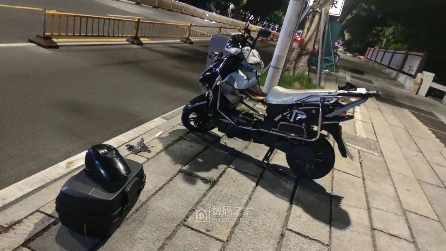

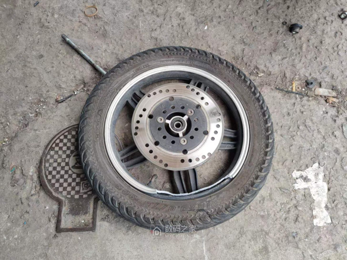

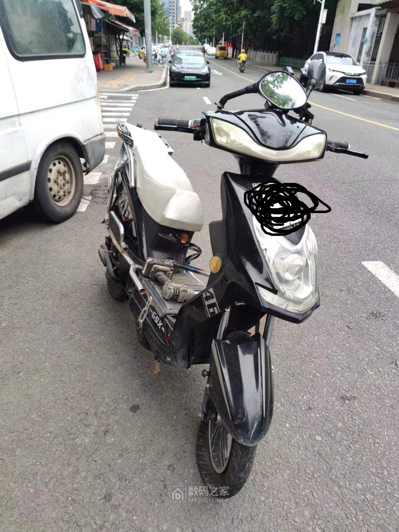

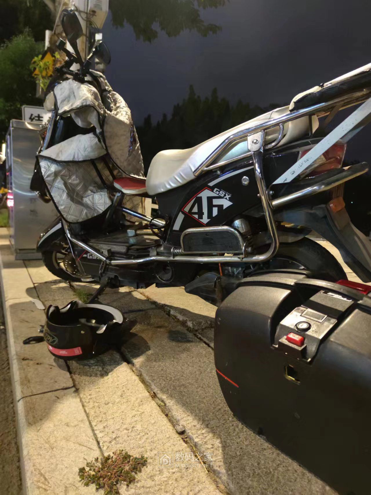

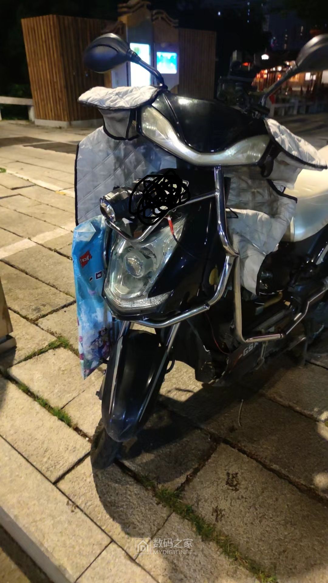

老婆回娘家,傍晚出来跑单,说实话挺兴奋的,本想跑完手上两单就买杯咖啡回家休息,结果瞥了一眼订单,抬头就撞护栏上了,速度40左右(本人有近视加散光300+吧,夜视效果不大好)

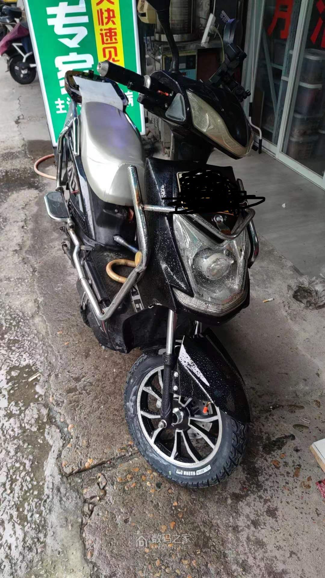

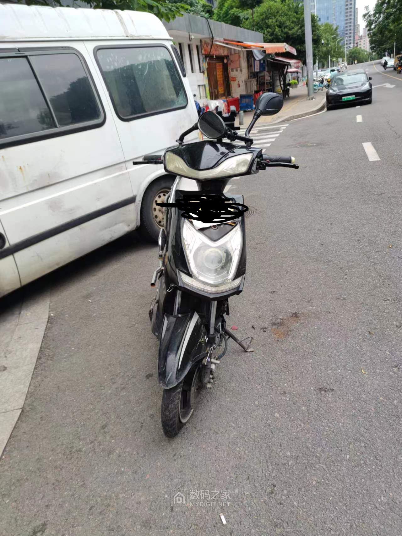

因为太迟了,第二天找店家后叫了辆货拉拉帮忙将车子运过去。

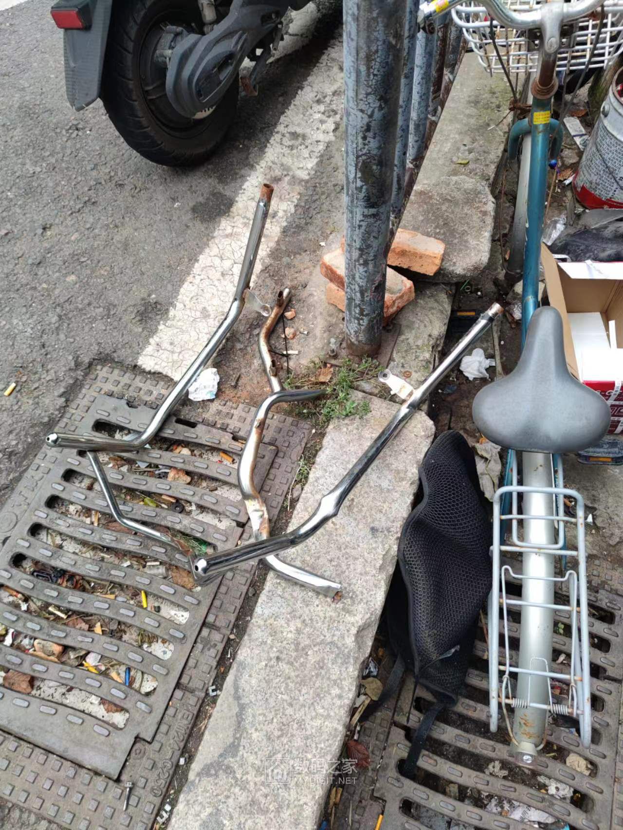

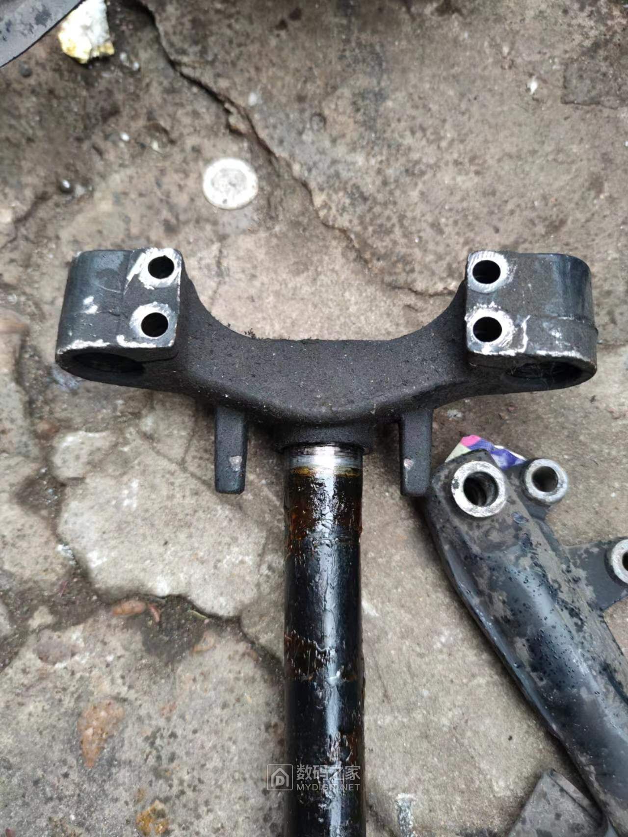

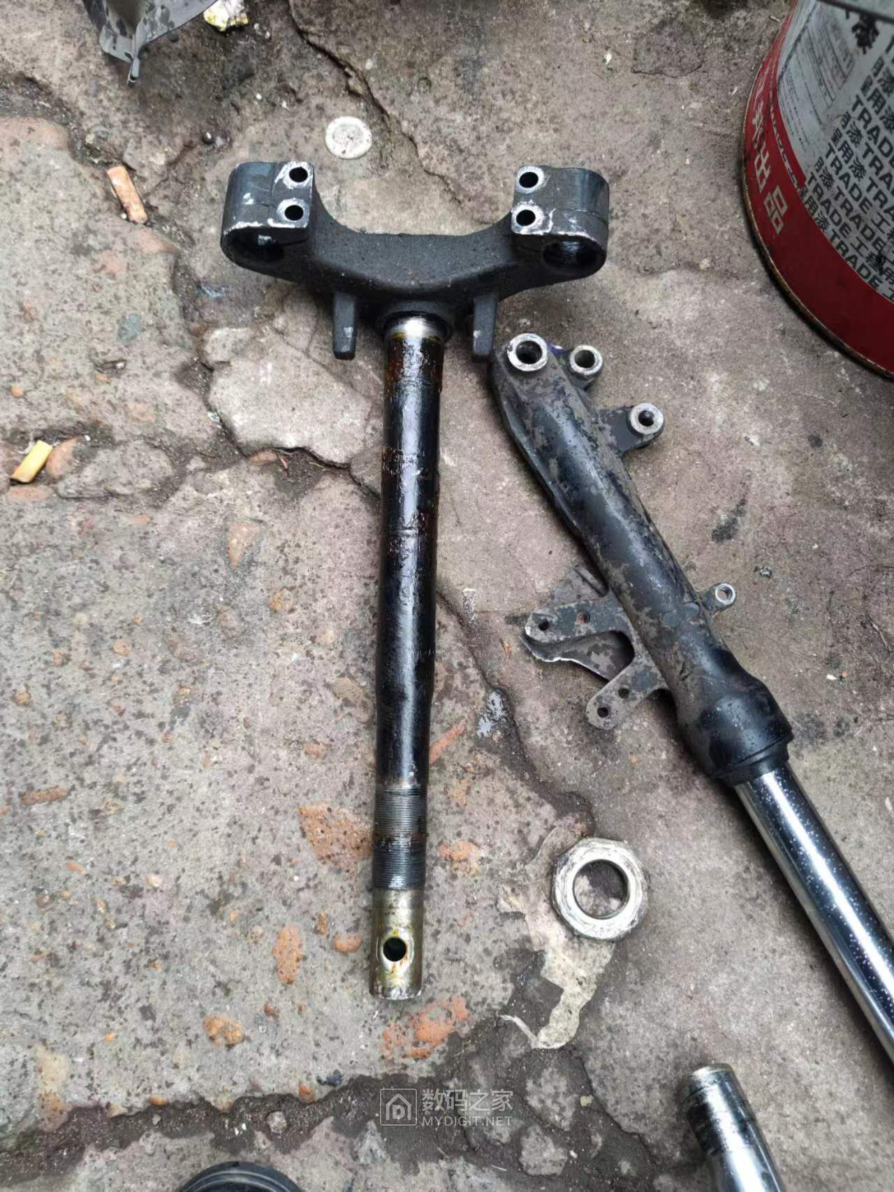

前面的护栏已经烂了,轮毂裂了,轮胎被轮毂伤到无法修复,碟刹盘据说也有点变形,但尺寸不对也得换,方向柱也,避震与方向柱连接处已经扭曲。
老板说还好我加了根加强杆,否则的话车架应该变形严重了,半个月前刚将坐捅下的支架十字加固。

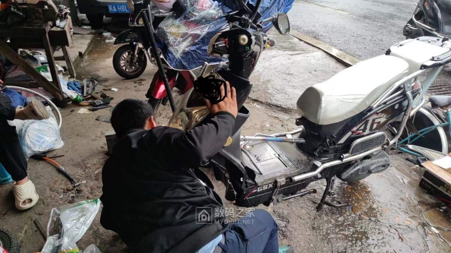

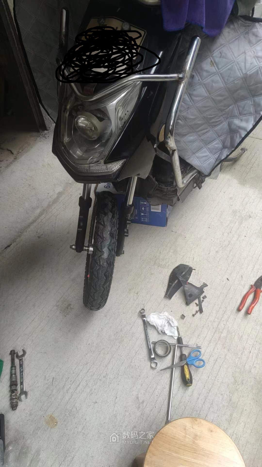

果然花钱就是快,如果自己折腾,相信没有3天都整不完。

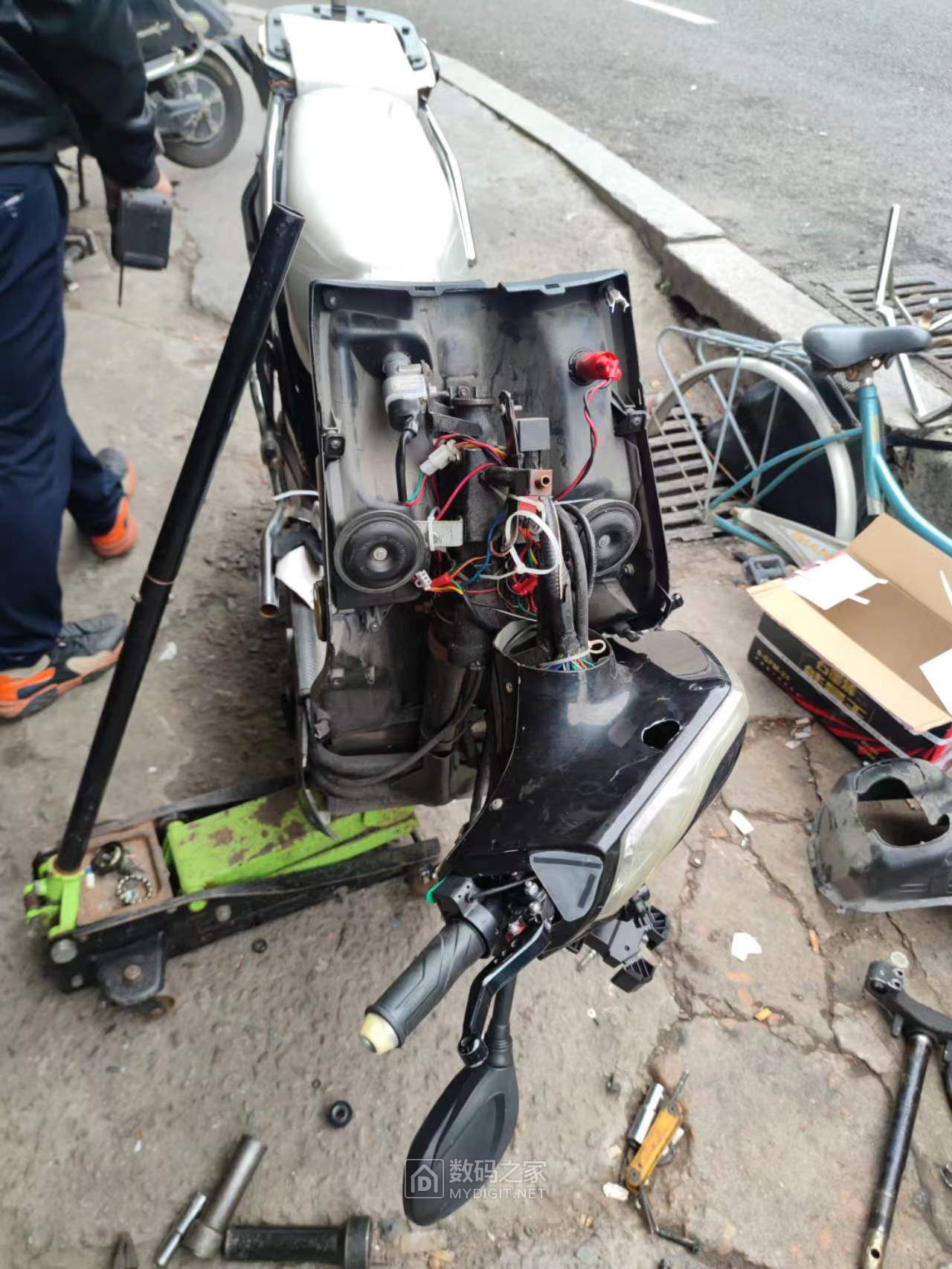

最后换了方向柱+避震+轮毂+轮胎+190碟刹盘+塑件挡泥板。
本想将珠碗一起更换,老板说原车是钢制的,材料很不错,没必要换,最后就没换了。
只是可惜了,老板没细心做,当晚将跑单任务做完后怎么都感觉车子骑起来很不顺,第二天就自己重新调了一下。
1、避震下方轮毂之间加垫片,避震效果恢复。
2、塑件挡泥板蹭到轮胎了,重新调试后正常。
3、卡罗拉LED大灯远光卡轴,最后拆起来修复,但是因为撞击导致老化AB胶碎裂,现在近光切线角度太高,得重新调节。
4、原车避震42cm,老板库存只有40cm的,导致车头下降2cm,骑感多少有些不适,而且大灯近光切线也降低。

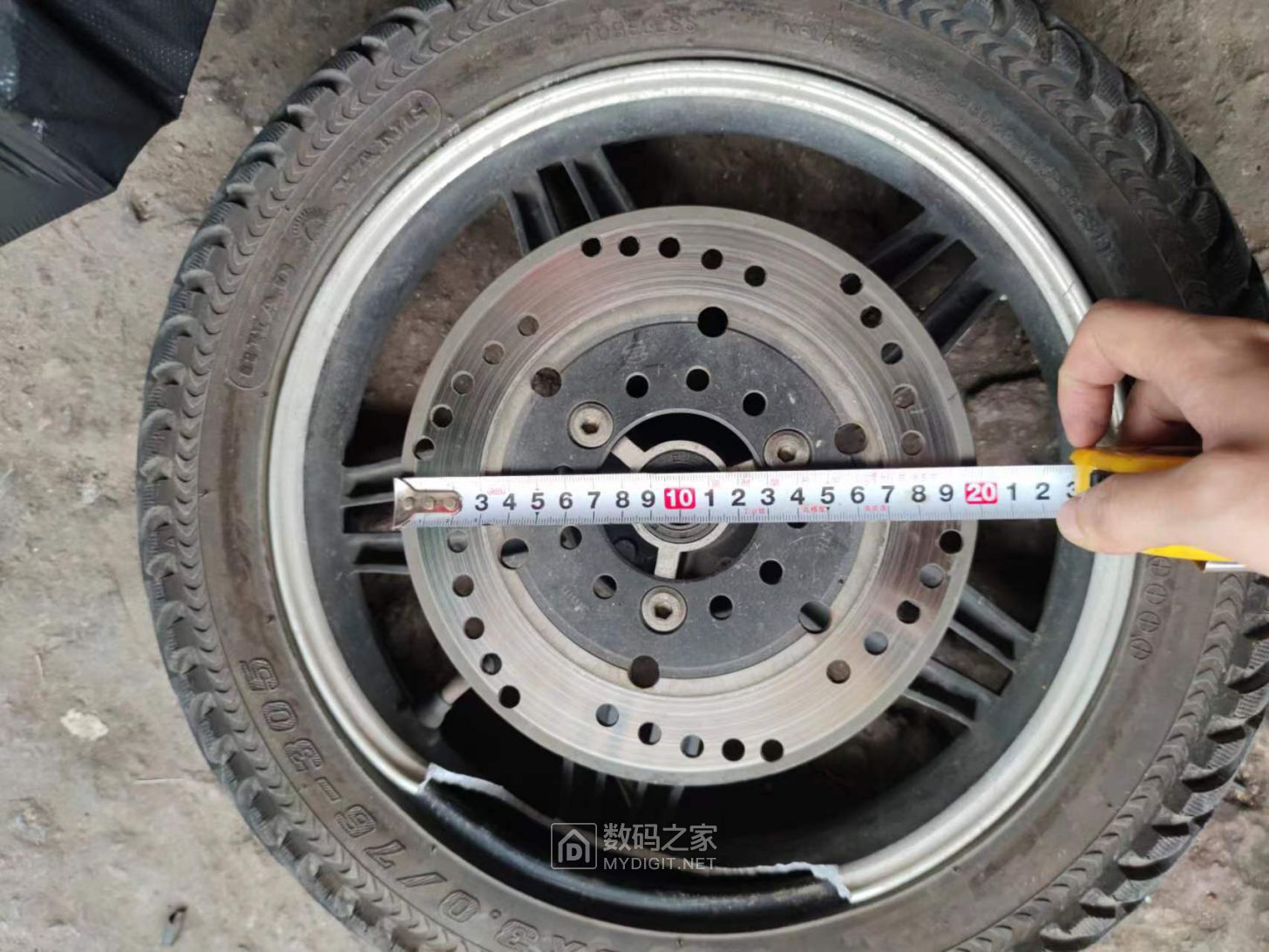

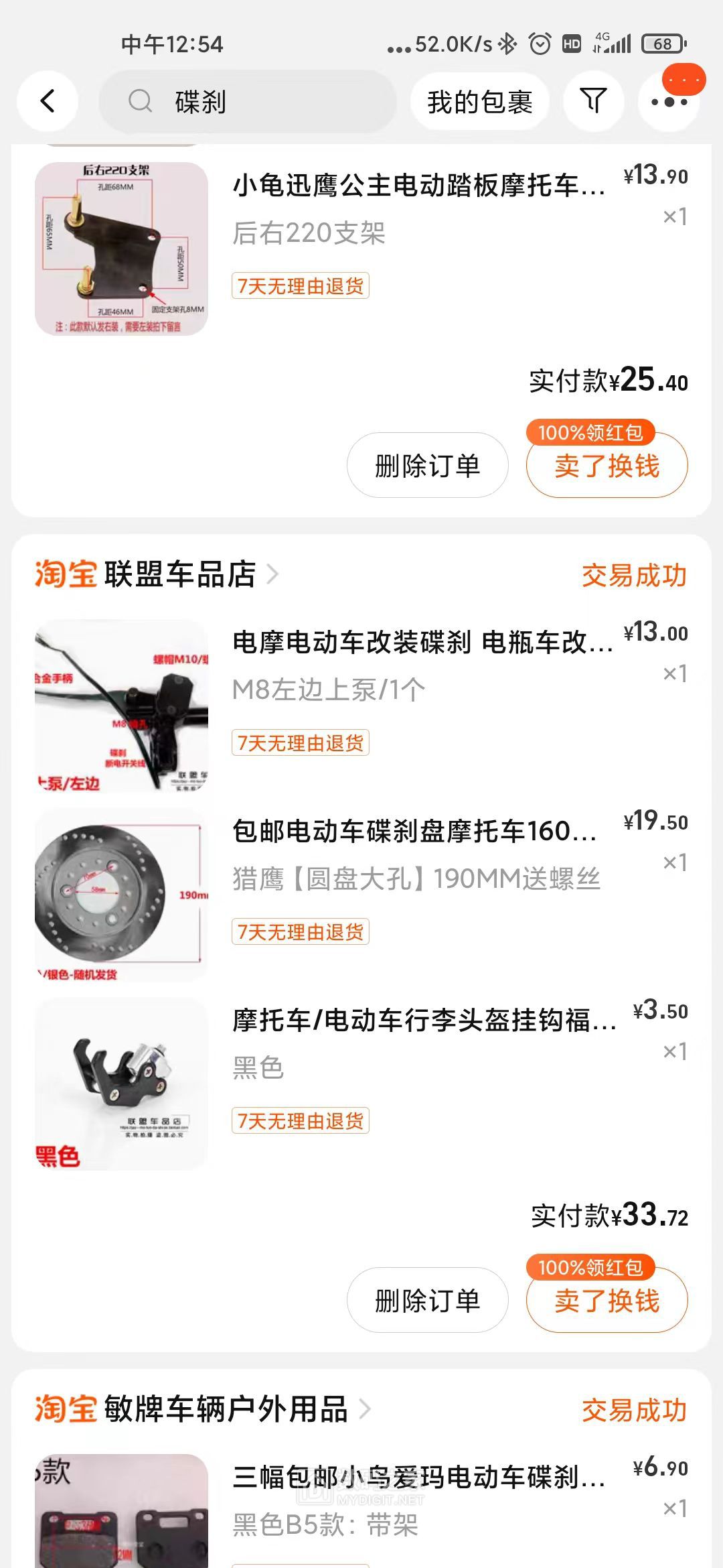

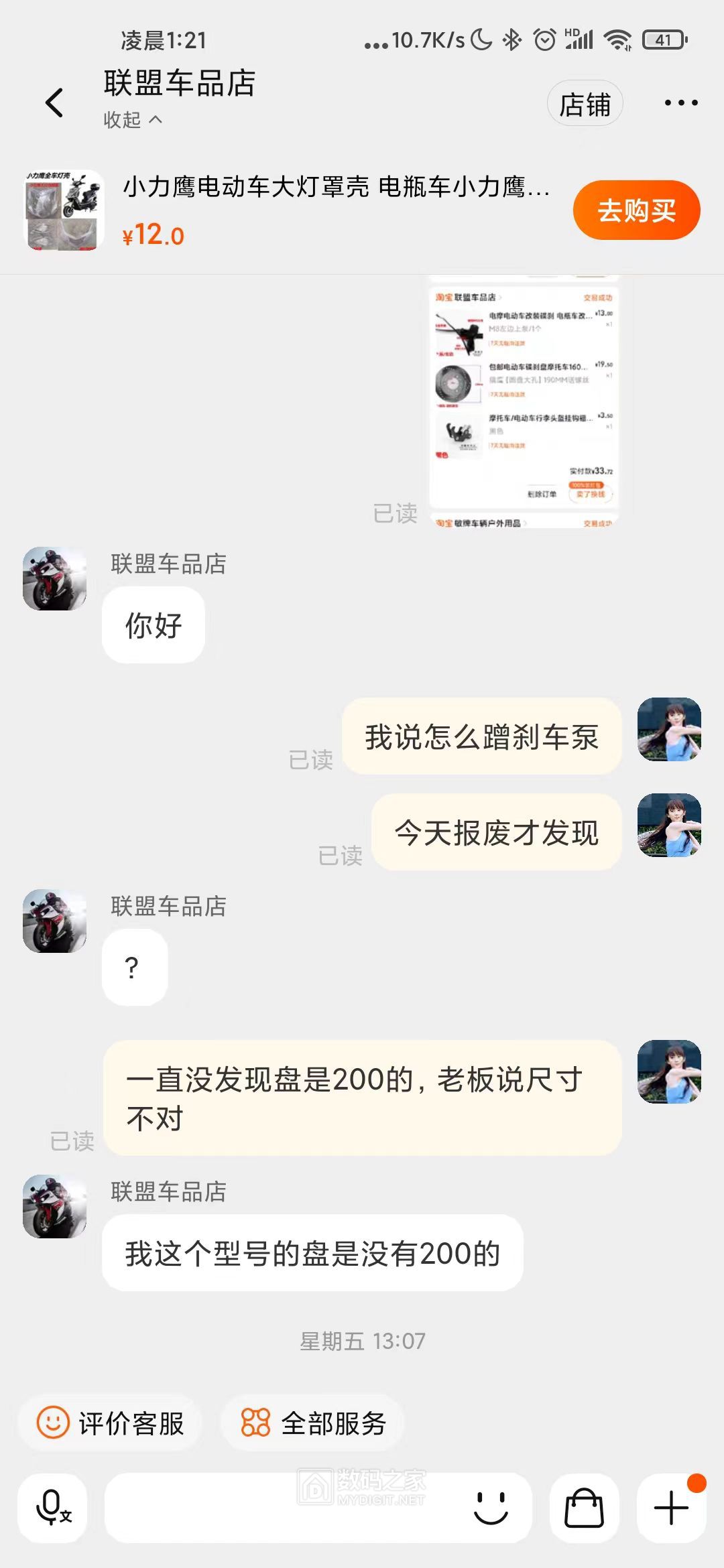

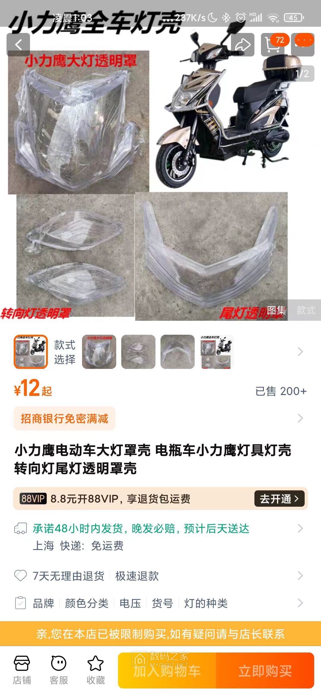

顺便插播一个搞笑事件,这辆车前制动套件,如果配180的盘,只能吃到2/3外圈,所以买了一个190的盘,修车店老板说看着不像,拿尺子一量居然是200的,我就找淘宝店家说明了这个事,之后就继续跟维修,第三天搜配件事意外发现被淘宝店家限制购买,一看居然是卖碟刹盘的店家。
好吧,你会拉黑我也会拉黑,就是拉黑后搜产品还是能搜到这个店家。
