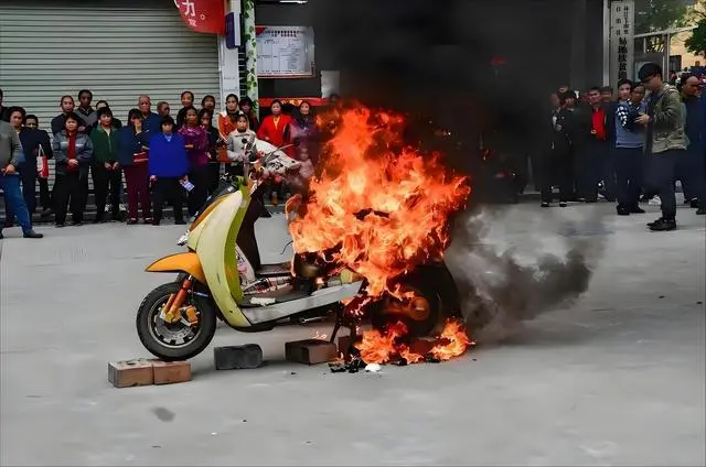

一部电池容量仅有3500mAh的智能手机,当出现电池问题时依然会引发不少伤亡事故,那对于电池容量达到数倍的电动自行车而言,电池起火引发的事故规模也会更大。今年2月2月23日,南京市雨花台区明尚西苑6栋发生火灾。失火楼栋为该小区6号楼二单元,共有34层。
据现场报道,单元楼一楼架空层、21层至34层均有明显被烧过或烟熏的痕迹。截至2024年2月23日24时,事故共造成15人遇难,44人在院治疗,其中,1人危重,1人重症,42人伤情较轻,经初步分析,火灾为6栋建筑地面架空层电动自行车停放处起火引发。

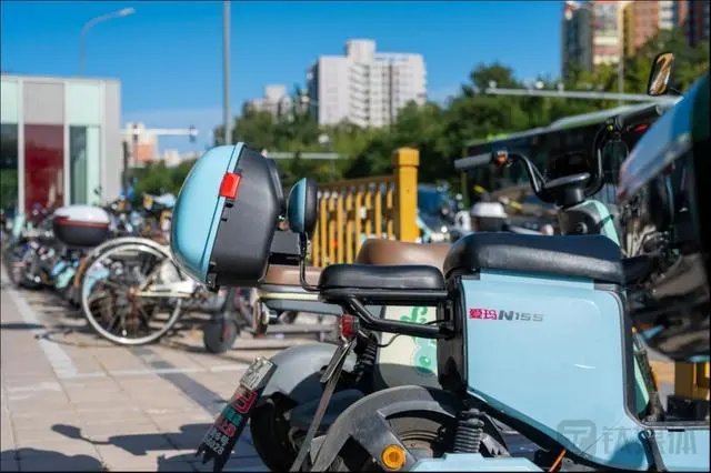

首先是提高车身的防火阻燃性能,明确规定了纺织品类及泡沫塑料类非金属材料的阻燃标准,并特别加严了与电池直接接触的关键部件的阻燃性能。同时考虑到塑料材质在火灾中的易燃性和毒性,新国标限制了塑料件的使用比例,从源头上降低电动自行车火灾风险。
换句话说,如今电动自行车在外观上大量应用的塑料覆盖件将被限制,电动自行车的形态更加类似于“钢架车”即以金属框架为主,只加入少量的其他材料。从阻燃角度考虑,这种设计确实会减少电动自行车起火后火灾的蔓延范围以及火势。
