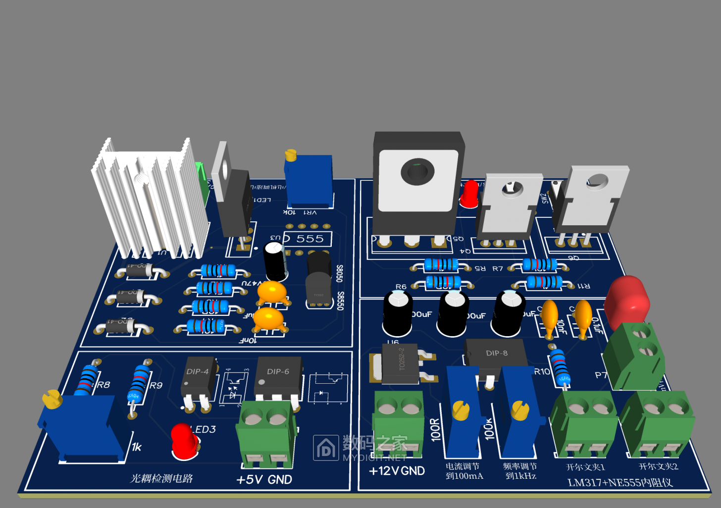

自己画了NE555 PWM发生器/电机调速器、MOS管/IGBT检测电路、光耦检测电路、LM317+NE555内阻仪(参考了@lnzyy 的电路),并在嘉立创免费打了5块板子。需要的朋友可以私信我免费送,只出运费就行,也可以自己去打板。
亲测前3个电路可以正常使用,最后一个由于没有LM317暂时没法测试。
原理图如下:
PCB:
3D效果:
1、NE555 PWM发生器、电机调速器
VCC接12V以上电压(需要更低电压可以更换7812为7805),调节电位器,PWM口输出PWM信号,占空比1%-100%可调(频率会小幅度变化)。M+/M-为电机调速接口。
R2应更换为5.1k,否则会烧LED(原理图和PCB已经修正)。
2、MOS管/IGBT检测电路
VCC输入9V电压(不能超管子GS耐压),MOS管/IGBT插入对应孔位,按下开关LED应为亮,如果不亮则坏,如果一直亮则说明击穿。
3、光耦检测电路
VCC输入5V电压,插入光耦(可测4脚和6脚光耦),调节电位器,LED亮度应有变化,如果没变化或不亮则坏。
4、LM317+NE555内阻仪
VCC输入12V电压,万用表打到交流mA档,表针放到P7座子上,调节电位器VR3到100mA。再打到频率档,调节电位器VR4到1kHz。开尔文夹夹住被测电阻,万用表打到交流mV档,表针放到P7座子上,读数x10即为被测电阻(单位mΩ)。

 楼主| 发表于 2023-6-7 08:48:15 | 显示全部楼层
感谢@yxu2018和@jyobin的指正,最新版移除了Q1Q2并对VR3进行了修改,已经打板的把VR3的23脚焊在一起就行。打板文件、BOM表、源文件放在链接:https://pan.baidu.com/s/13mmmDu3YzlY57CictKWwnw?pwd=4fvw 提取码:4fvw

布线怎么这么细啊
 楼主| 发表于 2023-5-17 08:48:25 来自手机浏览器 | 显示全部楼层
人艰不拆了 发表于 2023-5-17 08:46
布线怎么这么细啊
通过的电流很小,调速的线加粗了
