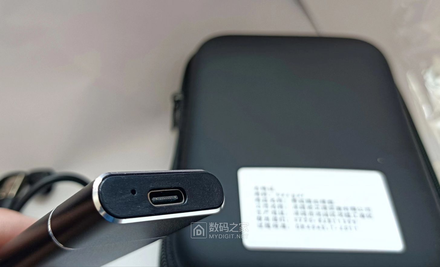

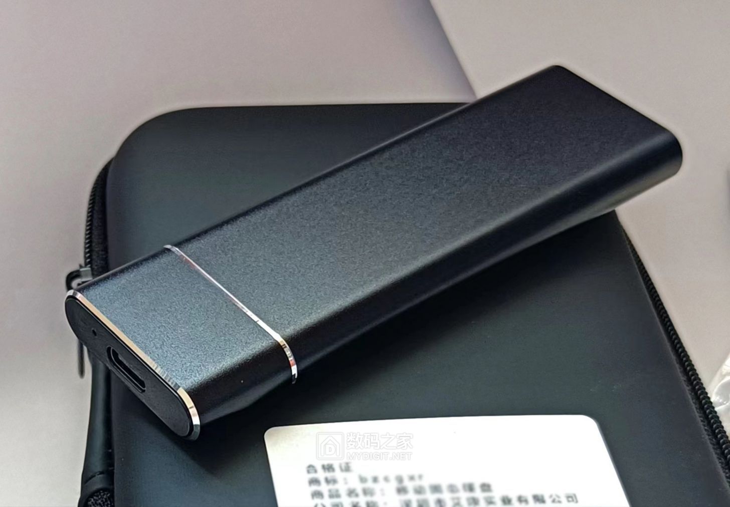

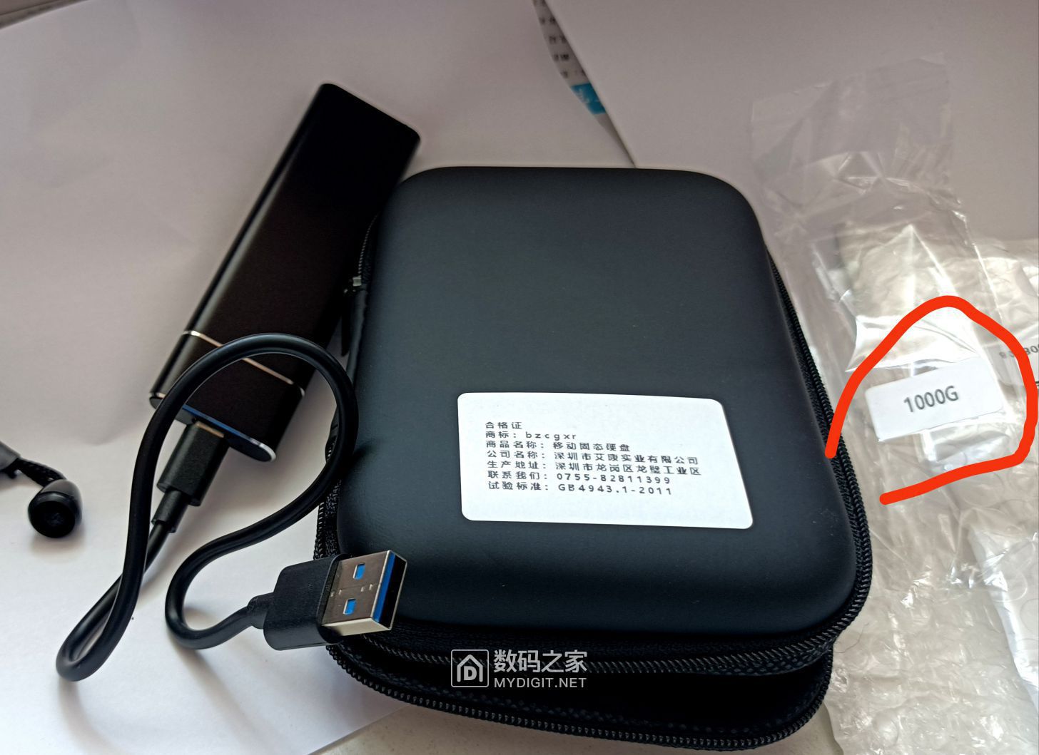

为了避免更多人趟雷,拆解1TB 移动 固态硬盘,曝光一家叫“深圳艾康实业”生产的伪劣产品,给大伙看看检测出来实际多大容量?是不是固态的?

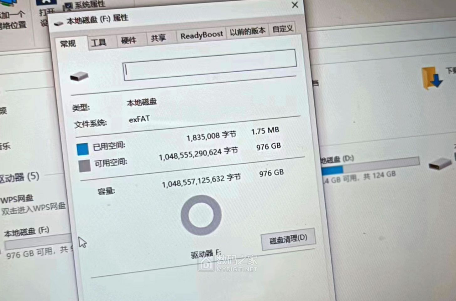

 楼主| 发表于 2023-5-17 00:48:04 | 显示全部楼层

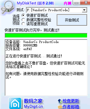

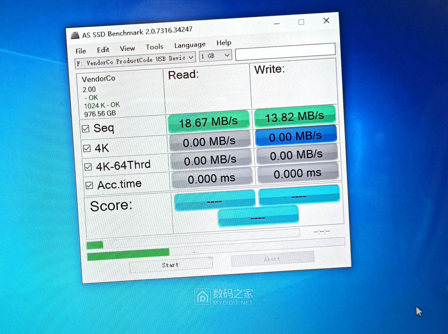

实际容量--答案揭晓

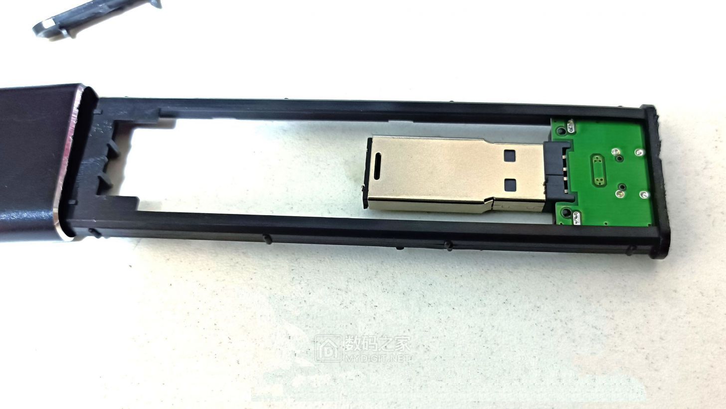

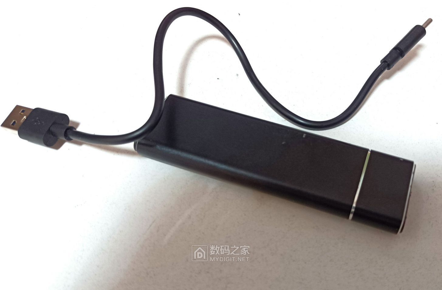

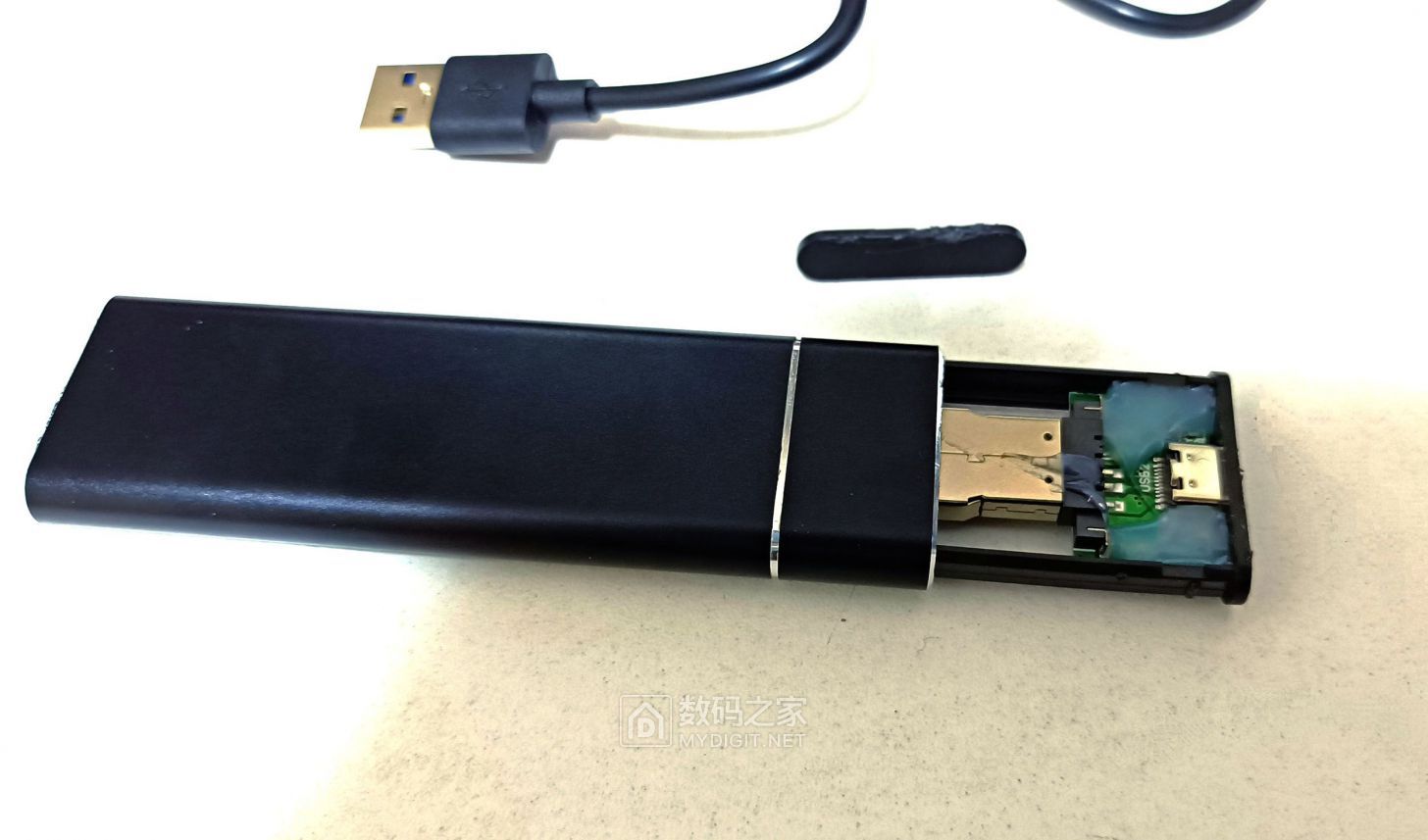

我还以为是M2硬盘盒呢,拆开就卧槽了
发表于 2023-5-17 02:32:04 | 显示全部楼层
套娃,可能U盘里面还会插个TF小卡。
发表于 2023-5-17 03:29:34 来自手机浏览器 | 显示全部楼层
估计里面是TF卡

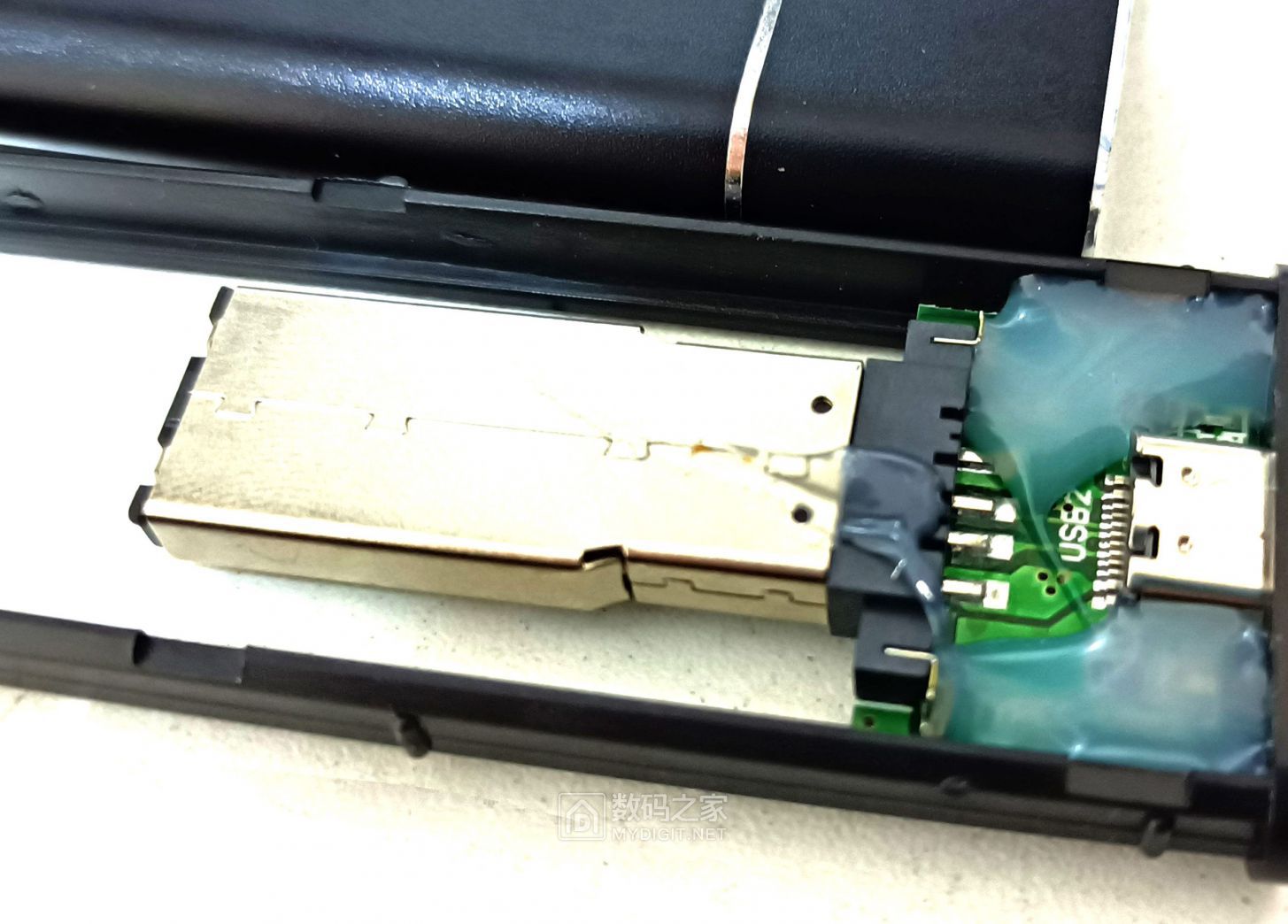

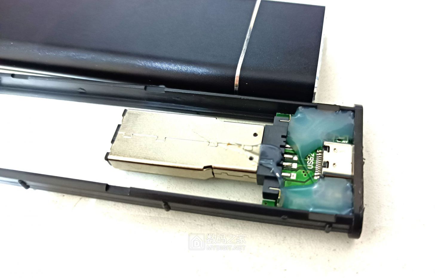

U盘,而且还是4G扩容的!
发表于 2023-5-17 06:32:50 | 显示全部楼层
拆的还不够彻底,建议继续把U盘也拆那,说不定会有更意外的惊喜!

发表于 2023-5-17 06:49:41 | 显示全部楼层
拔下U盘拍照,也许会有新发现,技术在创新了。

标签要拍清楚一点,起码能看清楚牌子,厂家

4g的优盘,做1t的移动

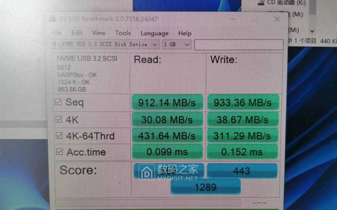

刚装了个四百多块钱的1T移动固态硬盘,USB3.0根2几乎满速的速度,笑而不语
