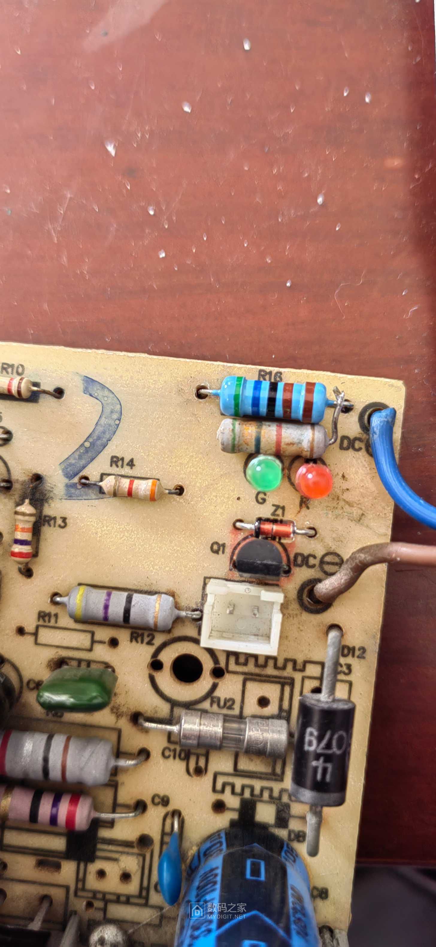

电动车充电器3844的,充电器有68v输出,正极5.6k 1w(图中R16)的电阻很烫,通上市电不插电瓶十几秒就烫的不能摸了,这正常吗?之前是个碳膜电阻,引脚断了我就给换成了金属膜的。大佬帮看看!
 楼主| 发表于 2023-6-11 15:15:50 来自手机浏览器 | 显示全部楼层
电阻两端有64v的电压

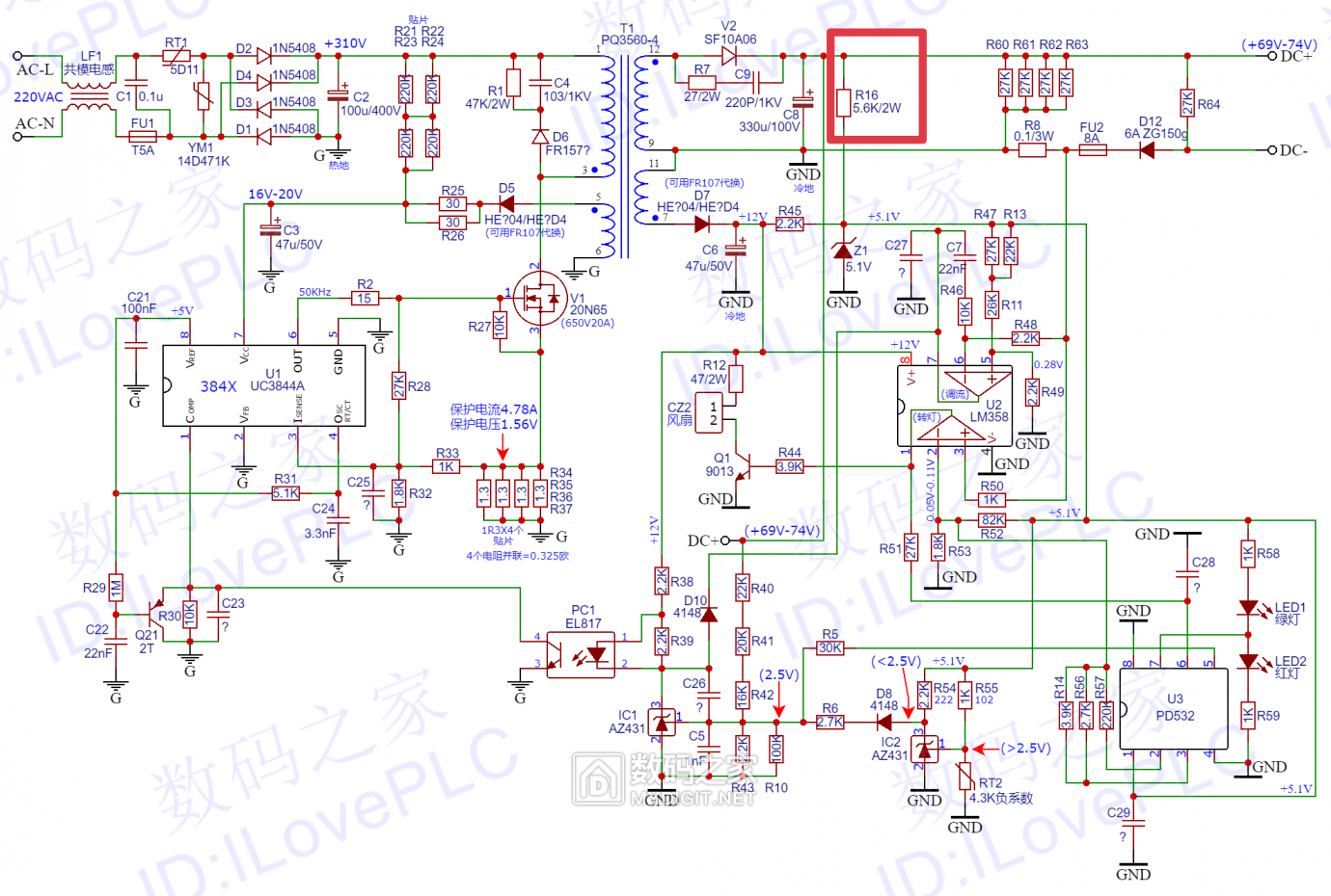

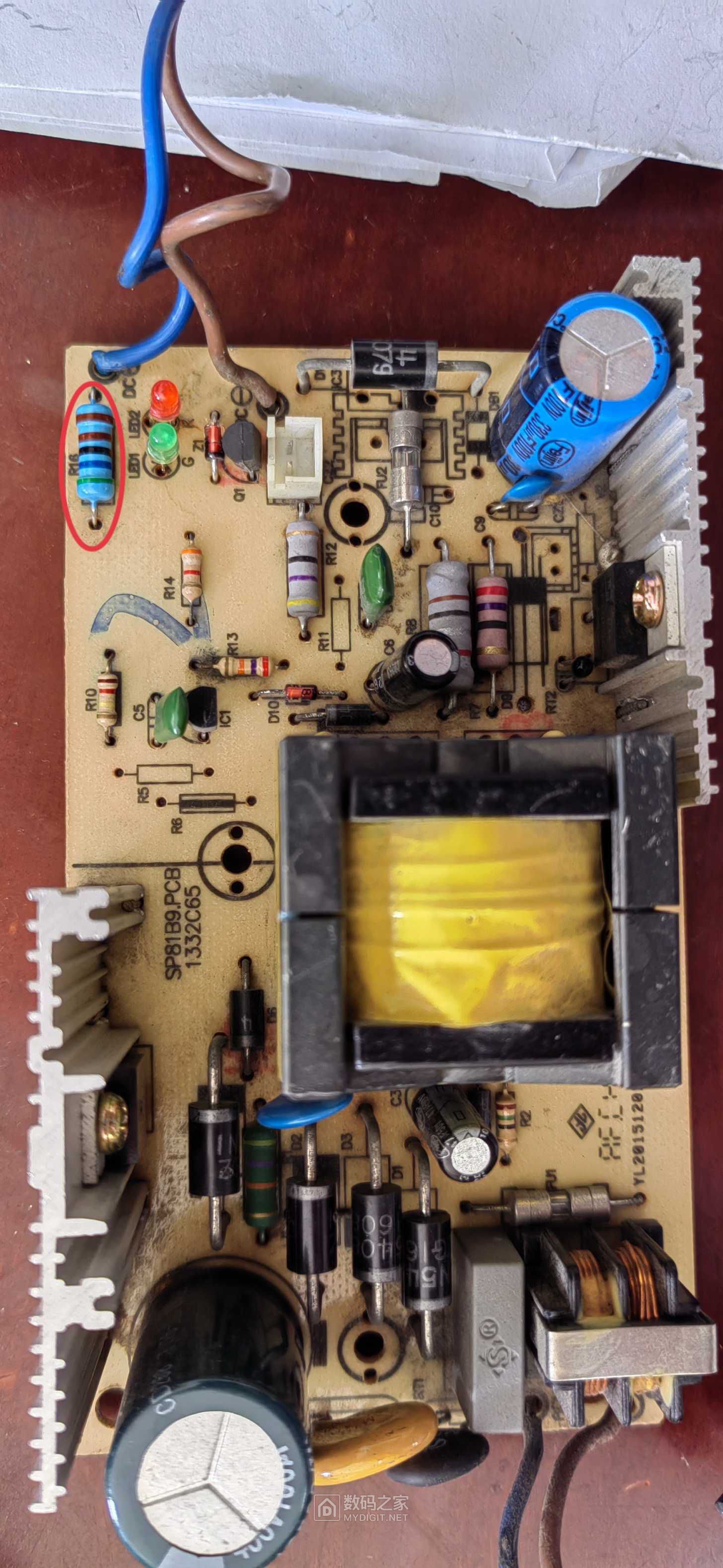

 楼主| 发表于 2023-6-11 15:34:58 来自手机浏览器 | 显示全部楼层
和拆下来的对照下
参与人数 1家元 +9 收起 理由
wulishui + 9 在座各位我真是服了。大大的电路图这电阻是.

这个电路看不太懂,这个电阻沒有应该也能工作吧。难倒是为了给358提供二路供电?

我也遇到这样的问题,电池充满了充电器还是热,检查就是次级主电源向辅助电源通过电阻供电,造成电阻发热很大,不知这样设计的目的是什么?
发表于 2023-6-11 20:02:03 | 显示全部楼层
这一个是56K吧。。。查查下面稳压管烧了没。。。

发表于 2023-6-12 09:51:17 来自手机浏览器 | 显示全部楼层
这个是负载电阻,稳定空载电压。
发表于 2023-6-12 10:41:37 | 显示全部楼层
wunai85489 发表于 2023-6-12 09:51
这个是负载电阻,稳定空载电压。
R64是起什么作用?不是负载电阻又是什么?
发表于 2023-6-12 15:12:10 | 显示全部楼层
这个是负载电阻,稳定空载电压。
后边已经有4个27k电阻并联了,作为负载电阻,所以这个应该不是负载电阻

发表于 2023-6-13 21:27:34 | 显示全部楼层
这是给532供电的532没电,充电器能正常才怪呢,
