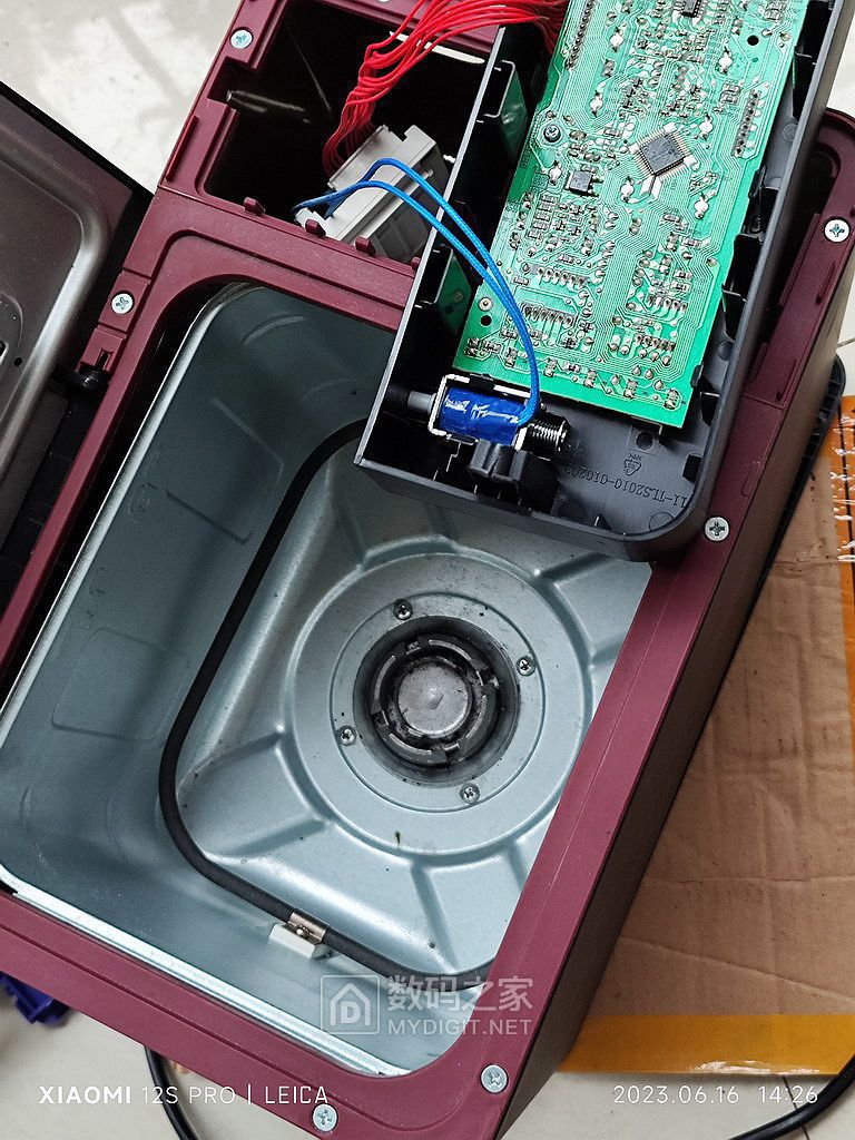

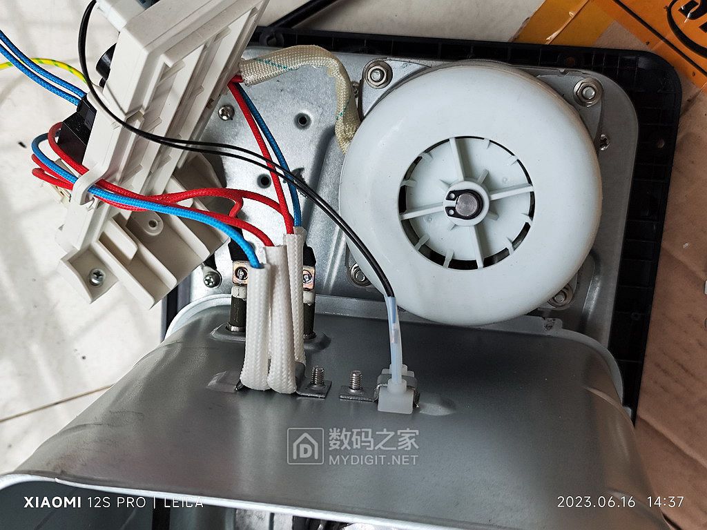

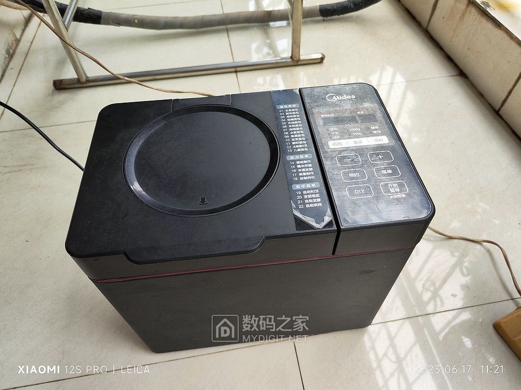

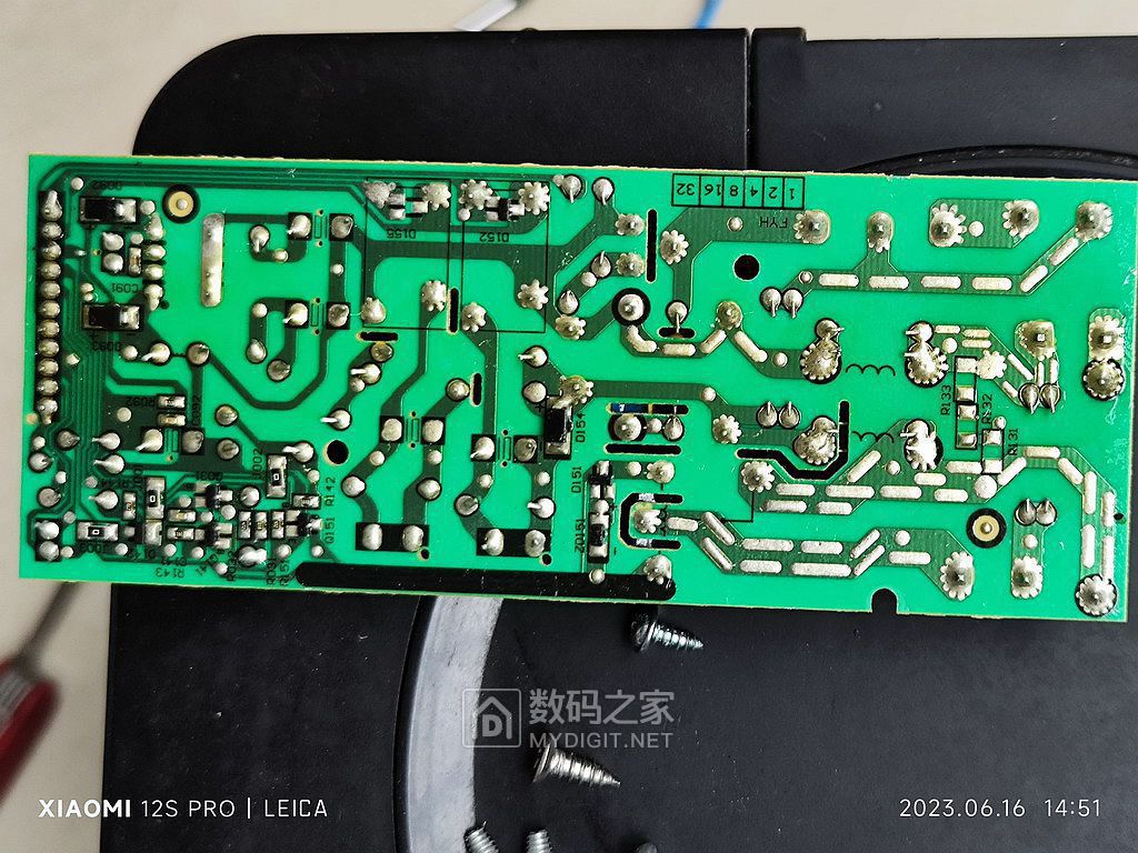

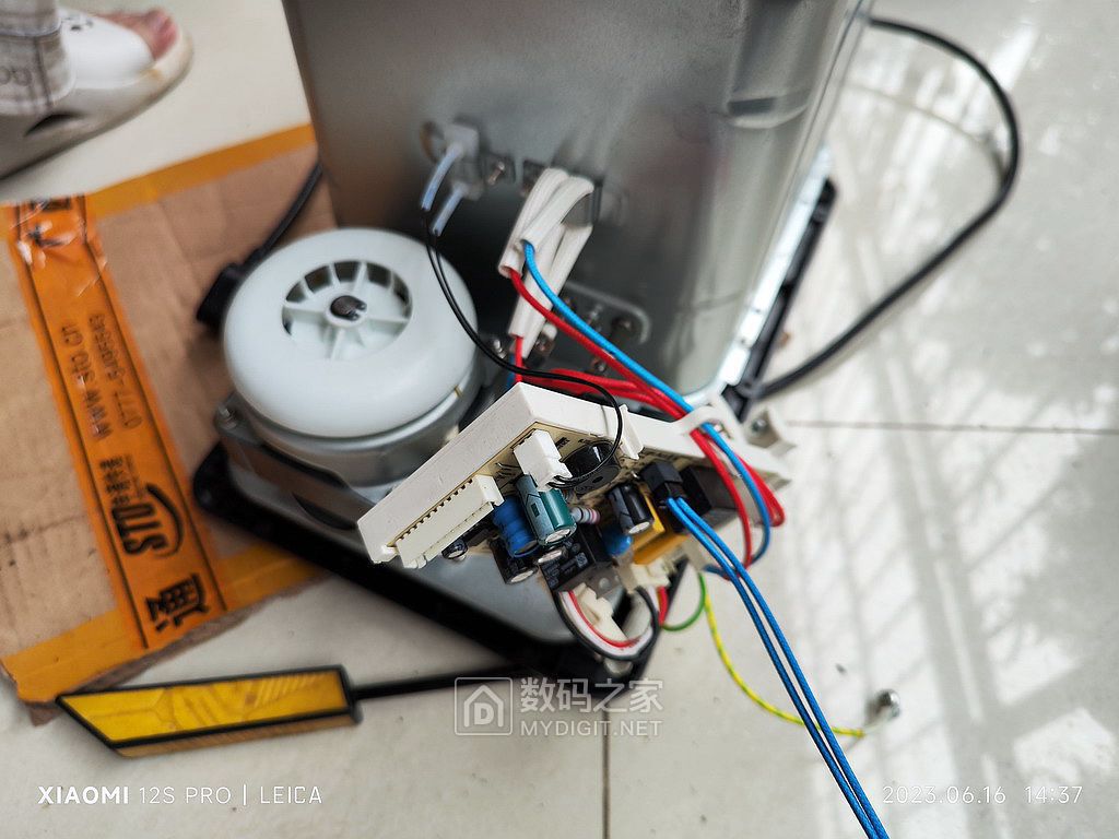

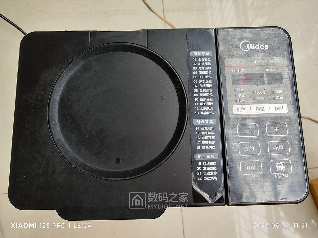

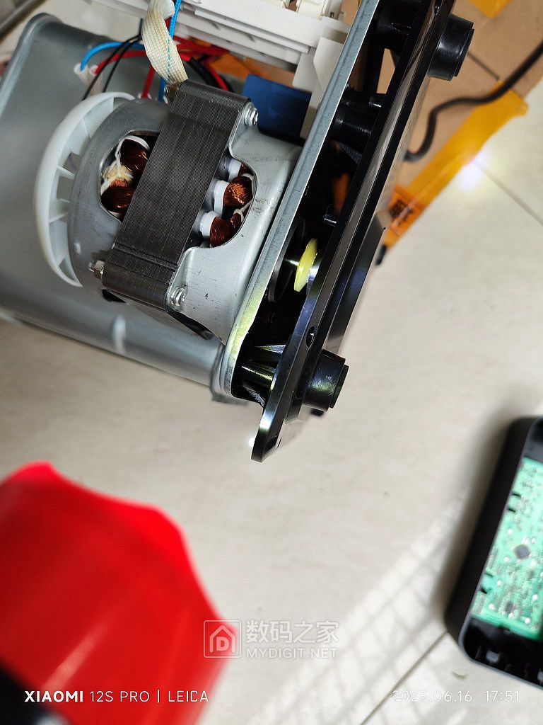

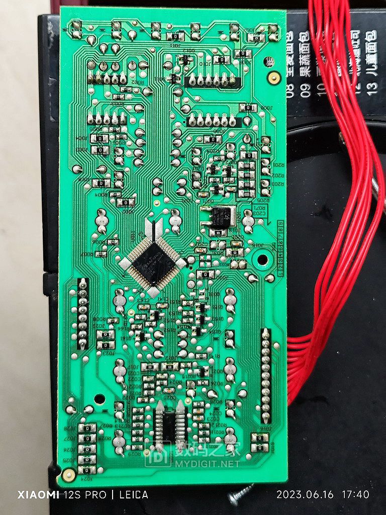

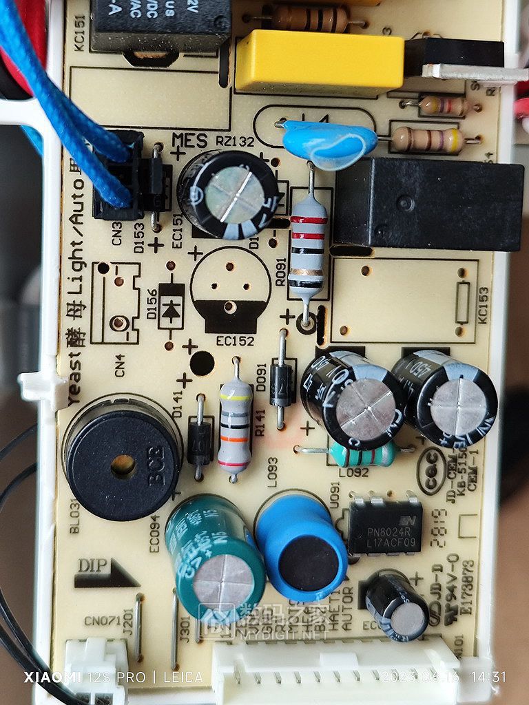

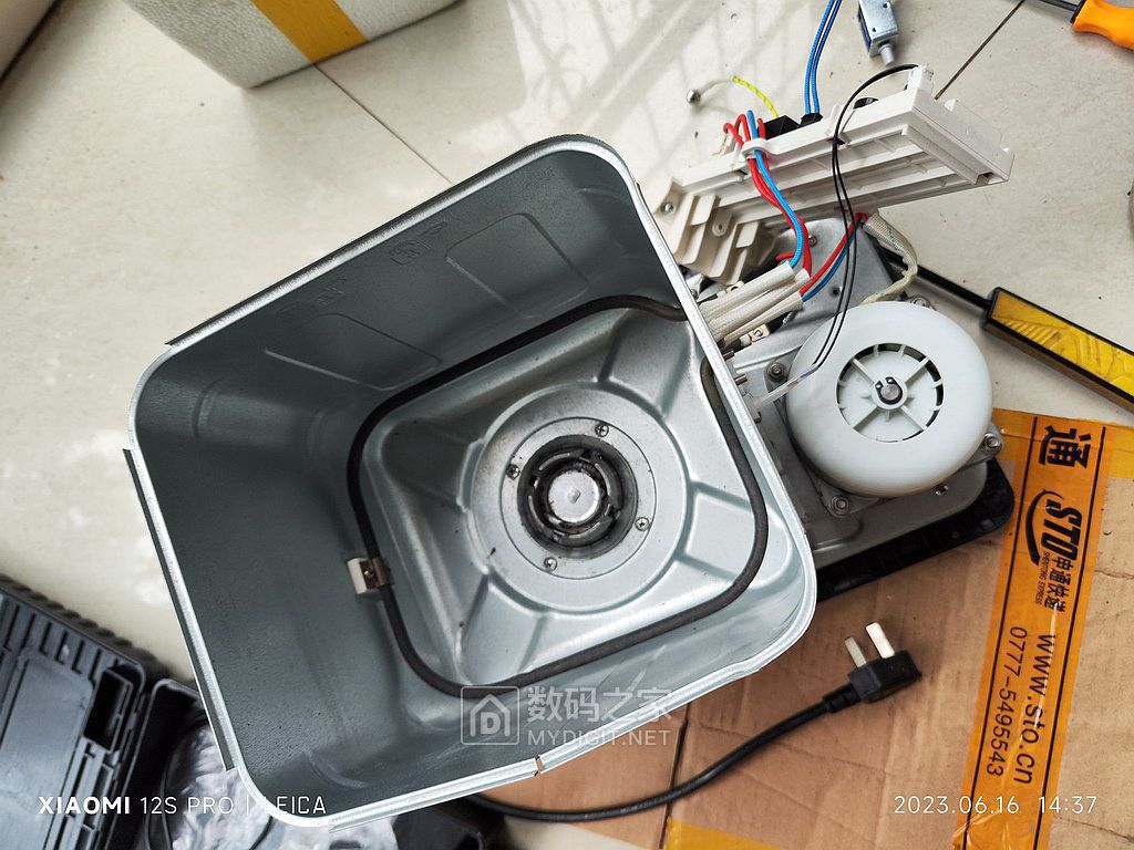

买了好几年了,拆开看看。

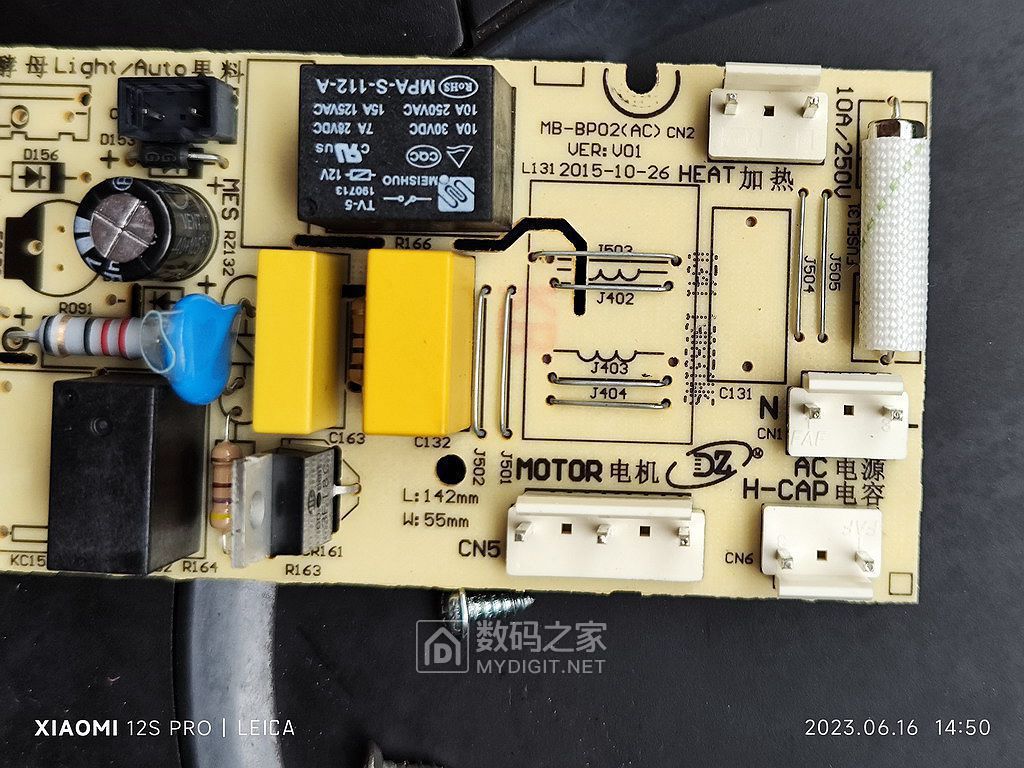

电源板

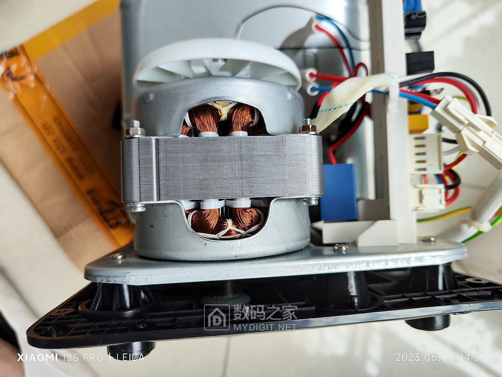

动力电机

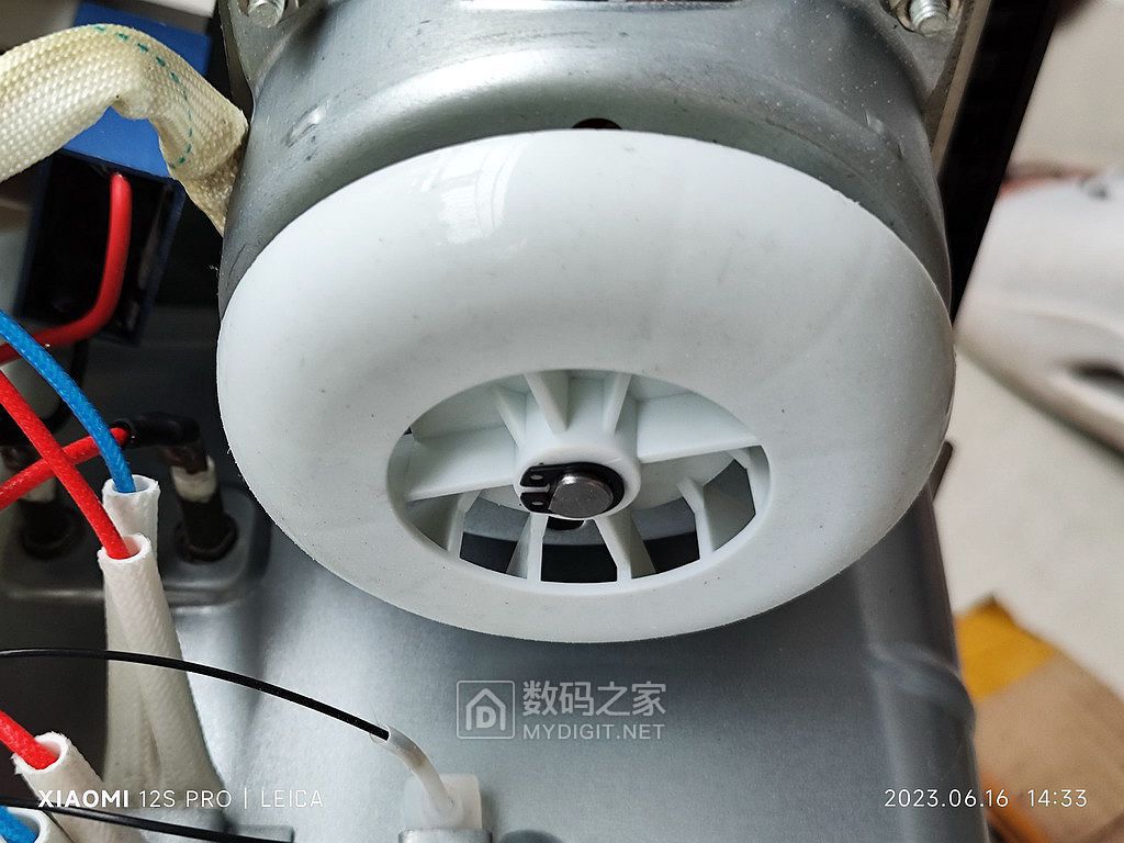

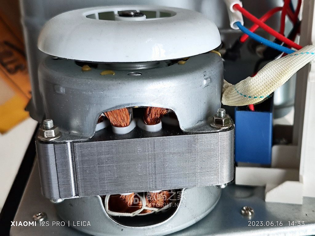

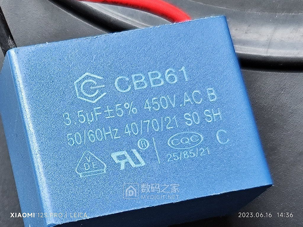

启动电容

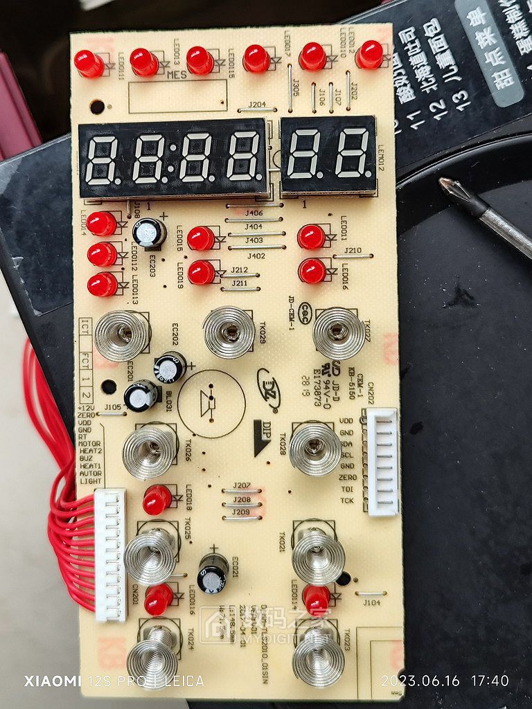

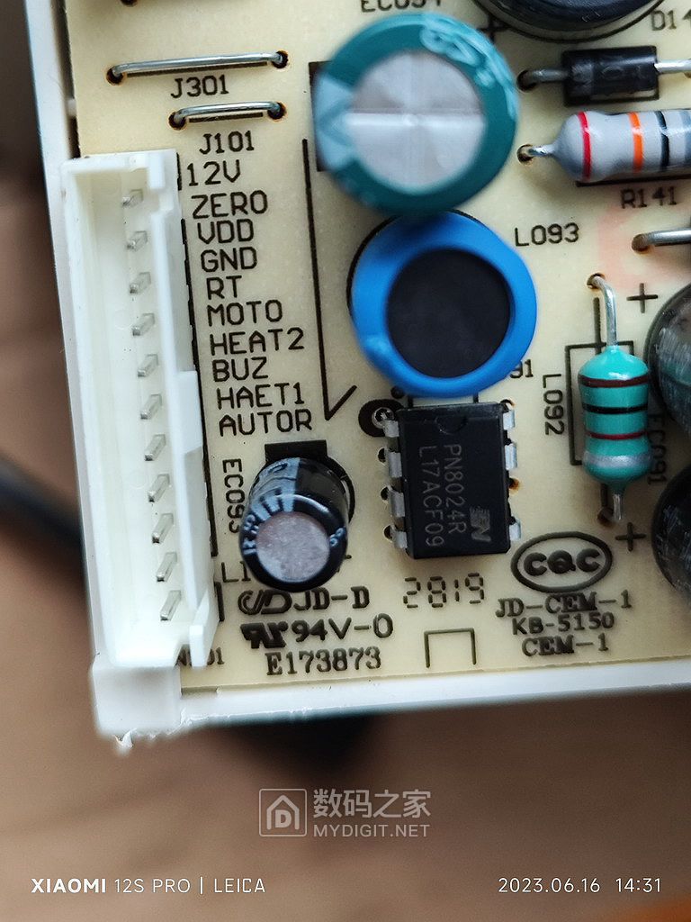

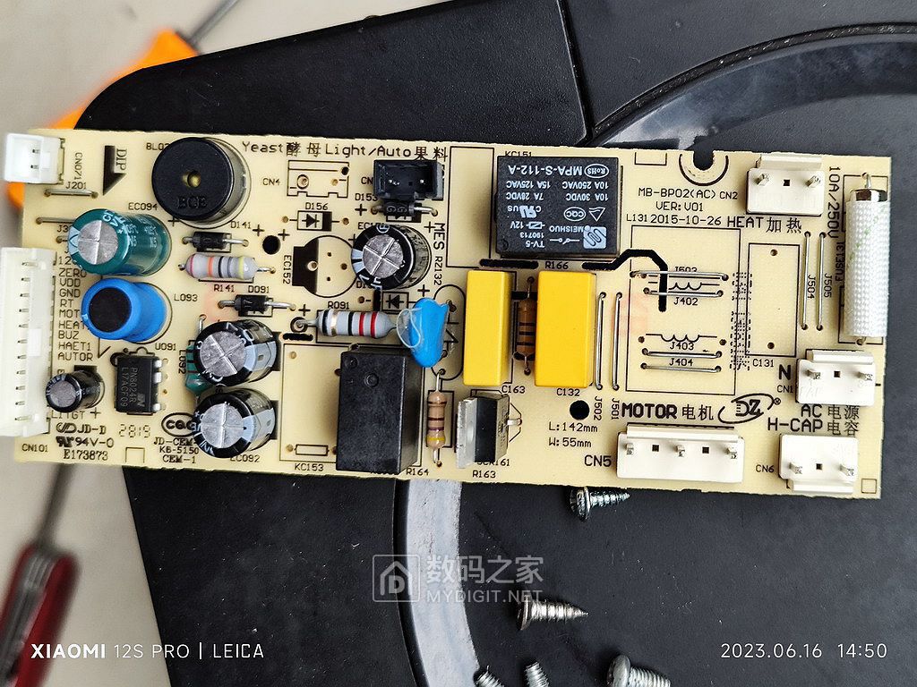

主控板

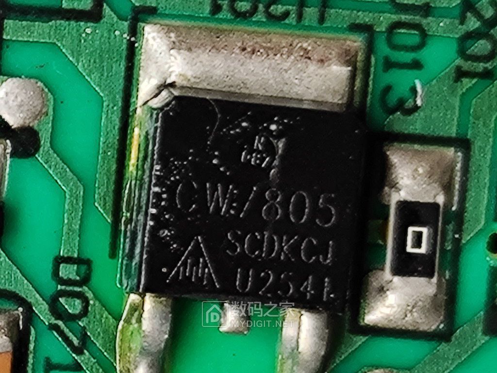

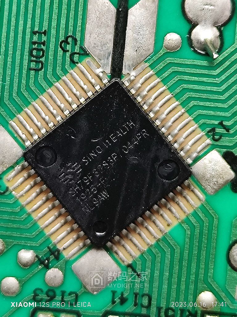

主控板电源IC
主控芯片

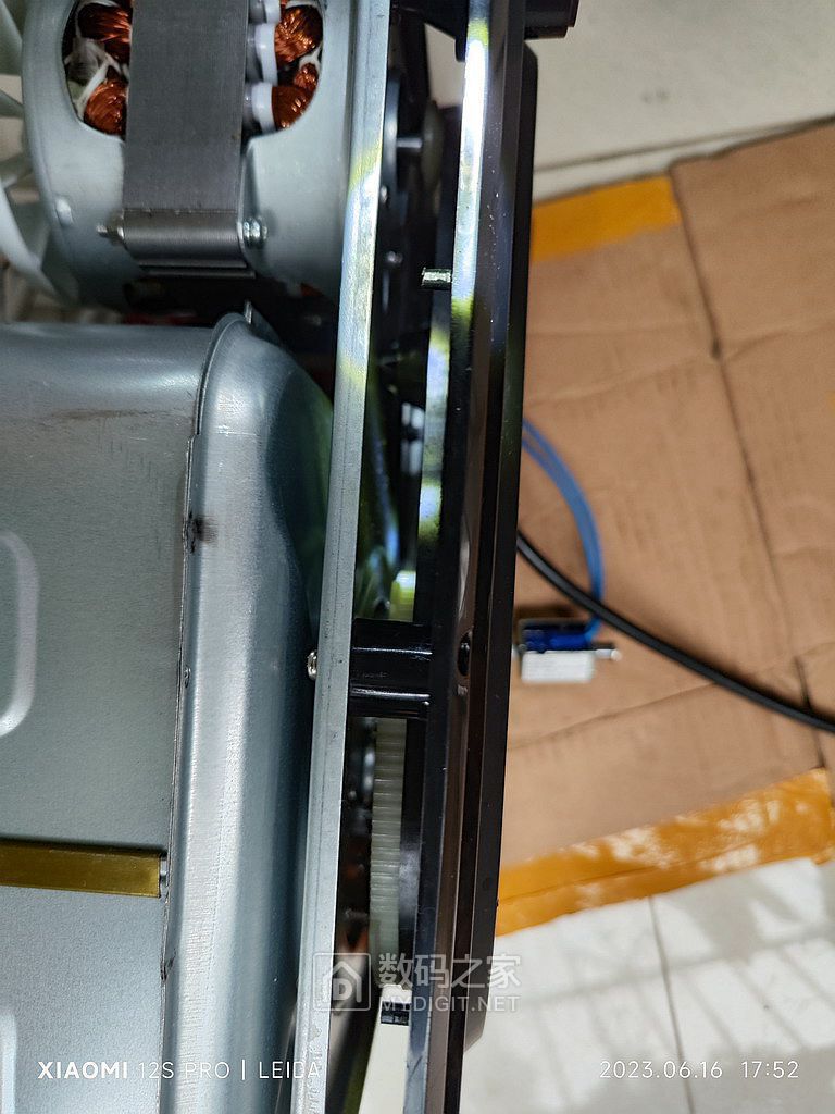

传动皮带

美的面包机做工真不错,线路板干净利落,还的是大品牌。

发表于 2023-6-17 16:23:33 | 显示全部楼层
这个面包机带有齿轮减速吗?那很不错呃~很多面包机都是齿带大小轮减速,日久齿带偏拉大轮使搅拌轴承磨偏,挂不住皮带而报废,我都特地在大皮带轮外添加一个轴承对抗皮带的拉力,希望偏磨慢一点。

又是皮带传动,看着头疼
