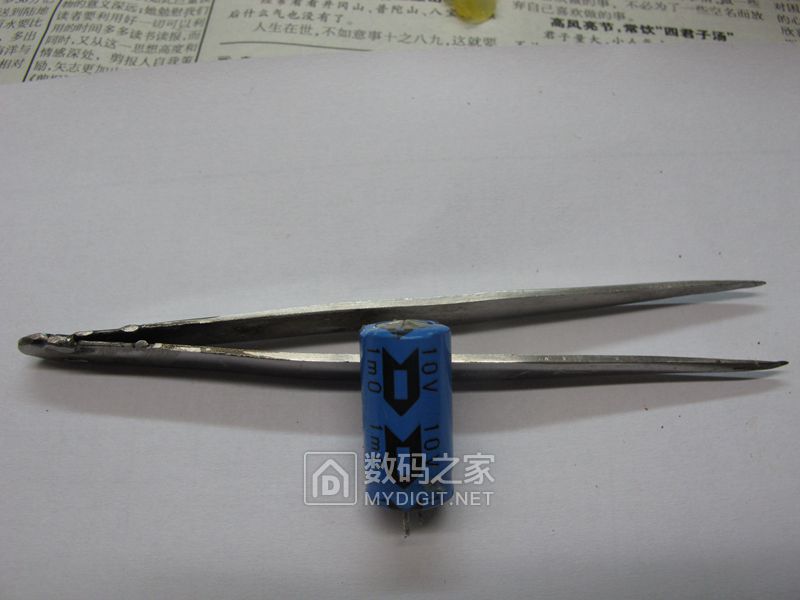

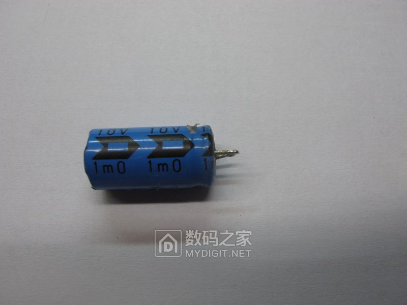

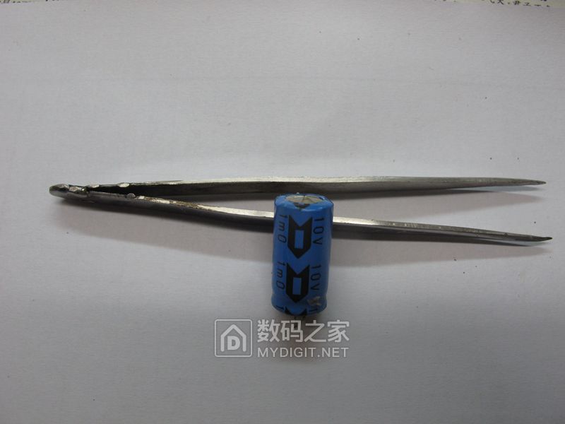

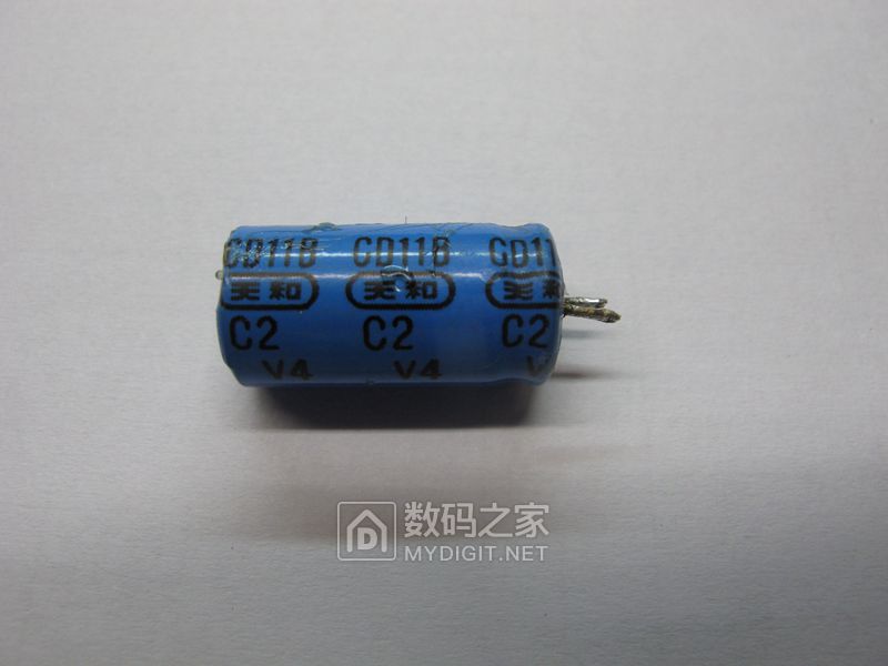

电容顶部好像怀上了,电容上面有“天和”二字,10V1m0?
表测为366uf,  不知它容量应为多少? 上图片了。
发表于 2023-7-6 20:49:14 来自手机浏览器 | 显示全部楼层
我想应该是1000uf
发表于 2023-7-6 20:56:39 | 显示全部楼层
会不会是1000uf
发表于 2023-7-6 20:57:24 | 显示全部楼层
1000UF的。1m0么!
发表于 2023-7-6 20:58:44 | 显示全部楼层
1mF换算是1000UF
但是这个电容体积很小
不太像有1mF的样子
是不是虚标的
发表于 2023-7-6 21:03:24 | 显示全部楼层
1F=1000mF=1000000uF。
法拉,毫法,微法,纳法,皮法。
发表于 2023-7-6 21:05:01 | 显示全部楼层
同意楼上的,应该是1000UF的。
发表于 2023-7-6 21:05:31 来自手机浏览器 | 显示全部楼层
好像怀孕了
发表于 2023-7-6 21:06:03 | 显示全部楼层
天和可是老牌子了,当年电子管机里用的很多
发表于 2023-7-6 21:09:25 | 显示全部楼层
都怀孕凸肚子了,现在测得容量应该比原来的下降了,
发表于 2023-7-6 21:13:59 | 显示全部楼层
10V1000UF的,当年用MF单位,现在喜欢用UF。老电容。
发表于 2023-7-6 21:47:12 | 显示全部楼层
随便找个10V代用就行
发表于 2023-7-6 21:52:59 | 显示全部楼层
应该是1000UF的
发表于 2023-7-6 21:57:24 | 显示全部楼层
单纯看单位似乎是1000
但体积又不像
发表于 2023-7-6 23:27:25 | 显示全部楼层
10v1000uf电解电容
发表于 2023-7-6 23:57:17 | 显示全部楼层
小品牌不靠谱
发表于 2023-7-7 08:03:18 | 显示全部楼层
说实话,我看上了楼主图中的那块表
发表于 2023-7-7 08:09:37 来自手机浏览器 | 显示全部楼层
老掉牙的古董,看体积多大,太老了估计有老化,表测不准
发表于 2023-7-7 08:45:29 | 显示全部楼层
1.0mf,1000uf。
