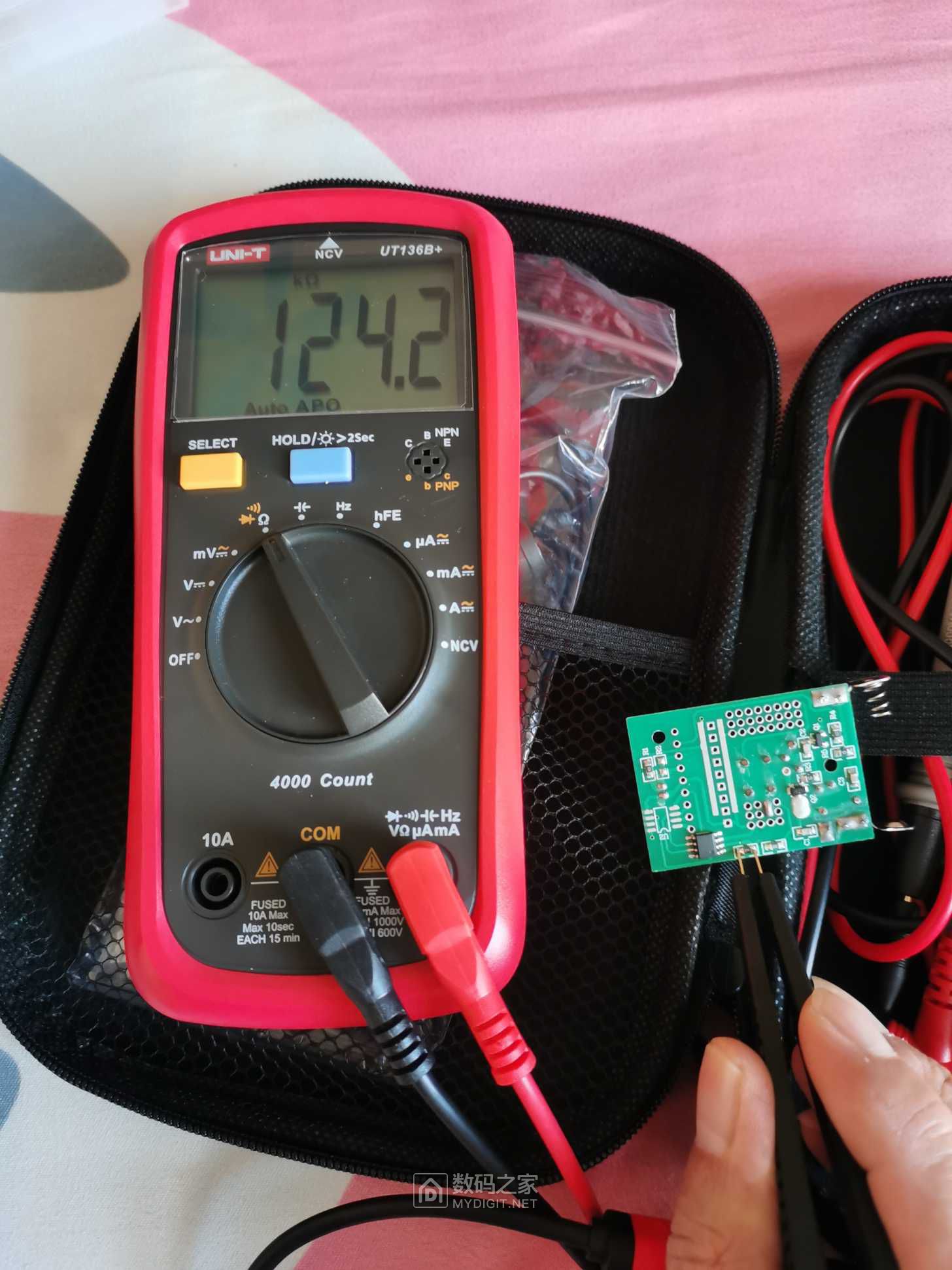

今天在线测量电阻,发现702能准确识别阻值,基本上每个都能,136和S470 就差强人意,270KΩ的电阻识别成120多K,拆下电阻识别正常
