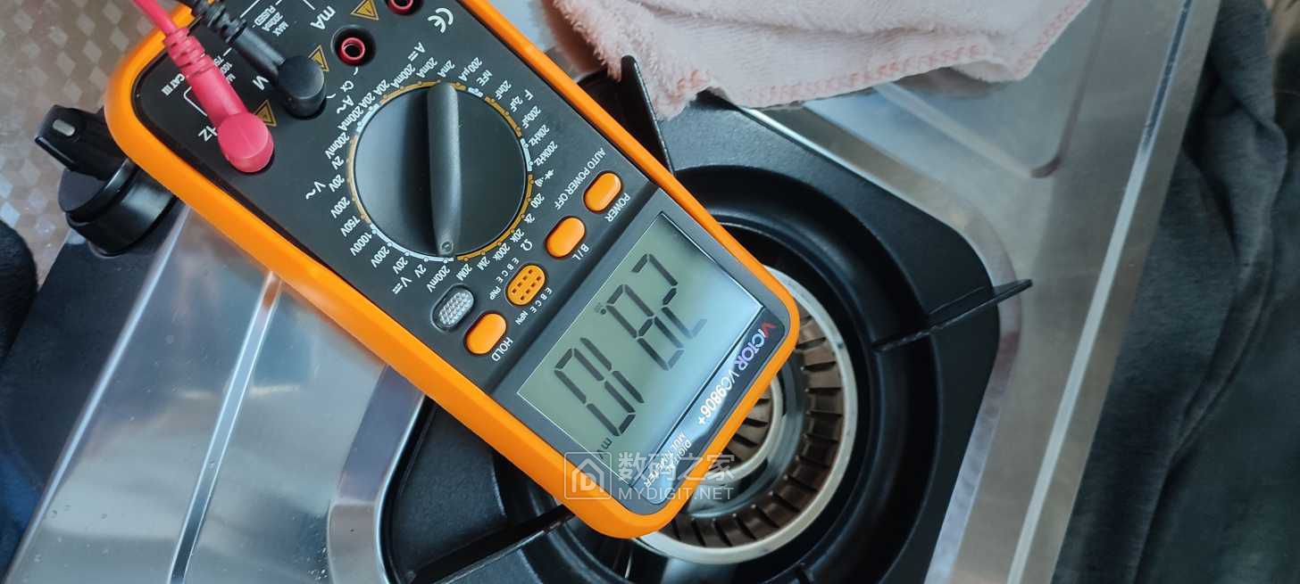

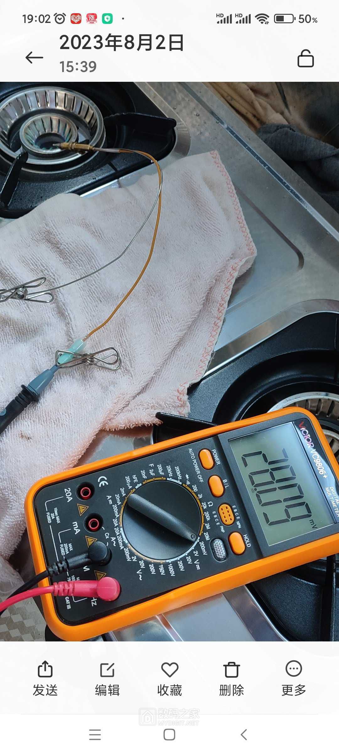

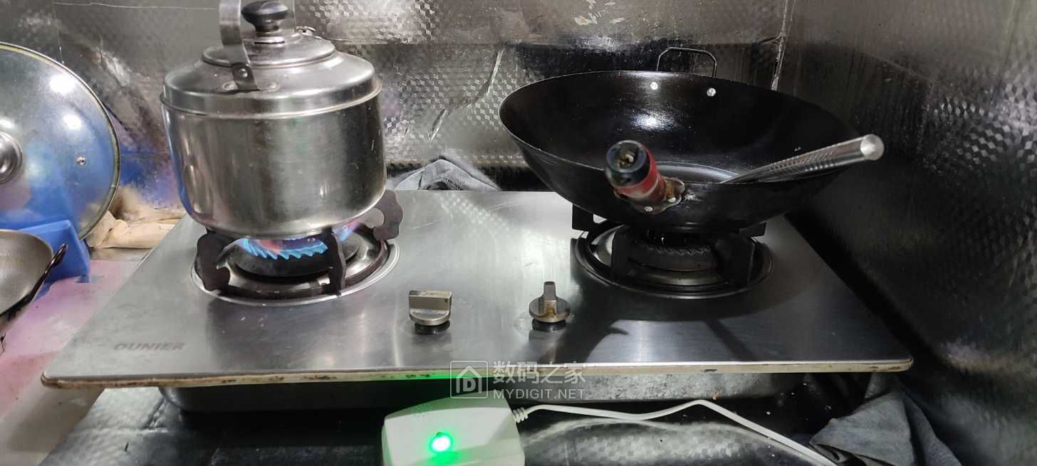

燃气灶打火要按6秒才不会熄火解决 ,买了一个热电偶换上后基本就是秒开了。
买回来测了一下电阻基本0欧。
将热电偶放在液化气灶上加热后,电流是28mv.
纠正应该是电压 28 mv ,这是基本常识.
