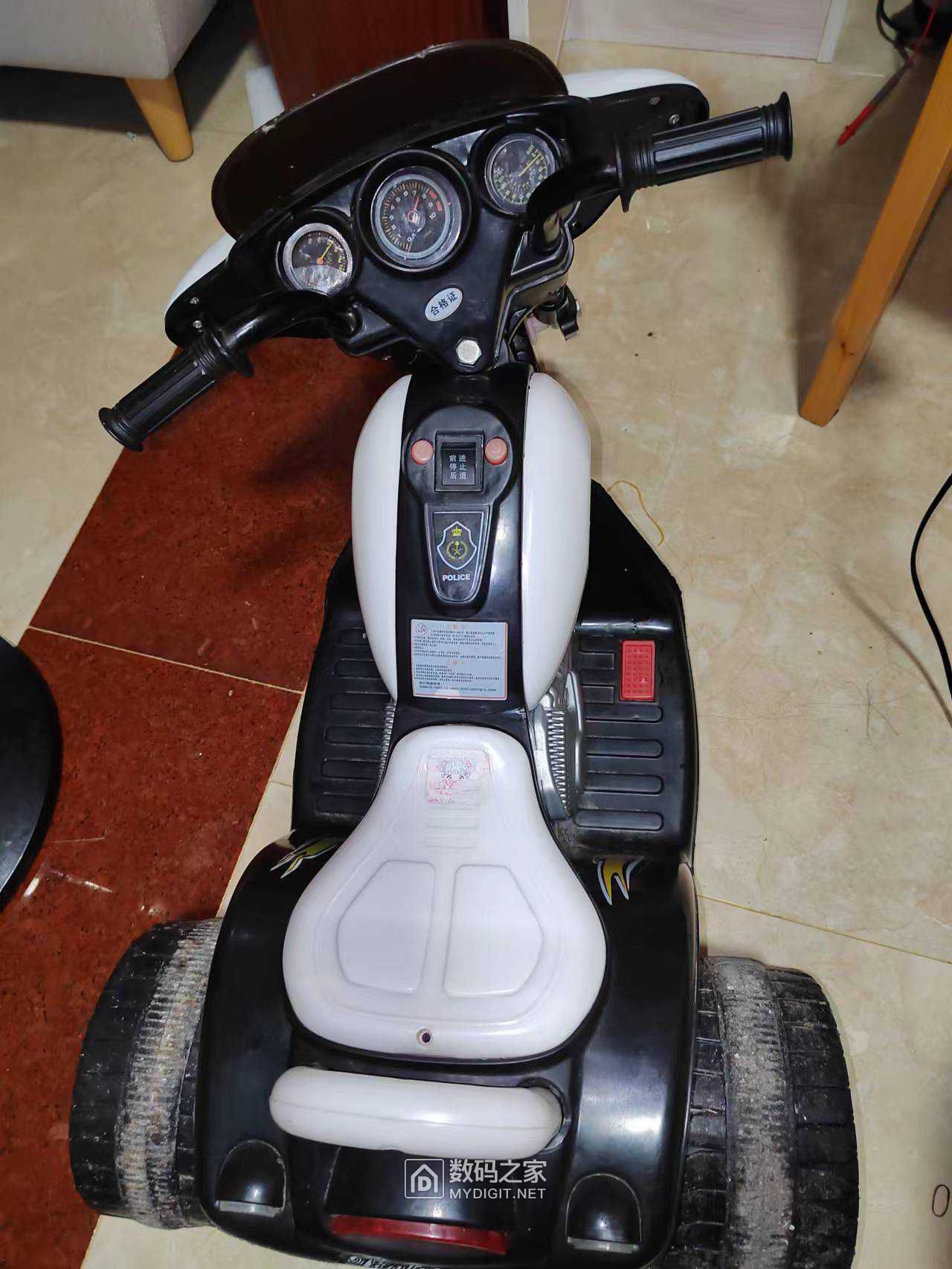

最近在小区楼下垃圾桶旁看见一个被丢弃的电动三轮车,二话不说,先抗回家
wechat_upload169203214864da5c947a638
回家打开发现电瓶已经没电了,也充不进去,看起来就是放了很久饿死了,换了两个6V4AH电瓶进去车还是跑着没问题。

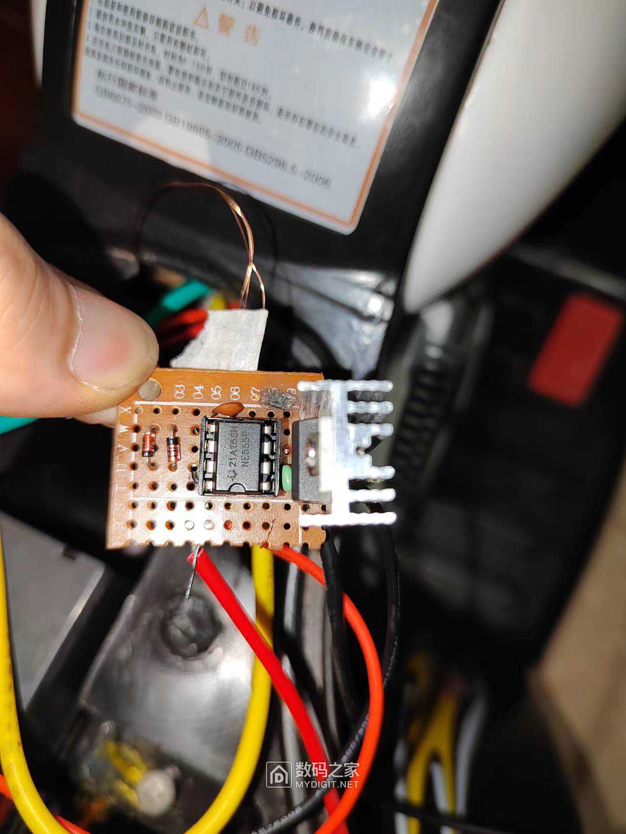

为了让我儿体验一下加油门的真实体验,我就用555给他做了一个调速器

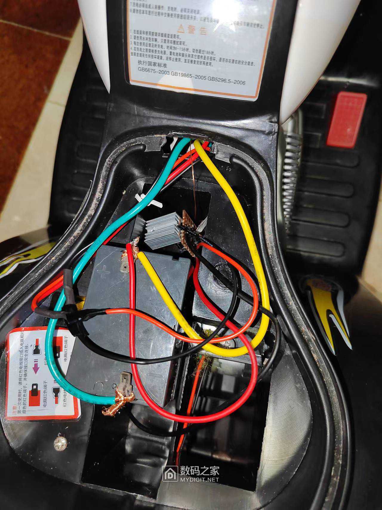

wechat_upload169203314364da6077860bc
安装在电瓶仓里
wechat_upload169203314464da6078d1d3e

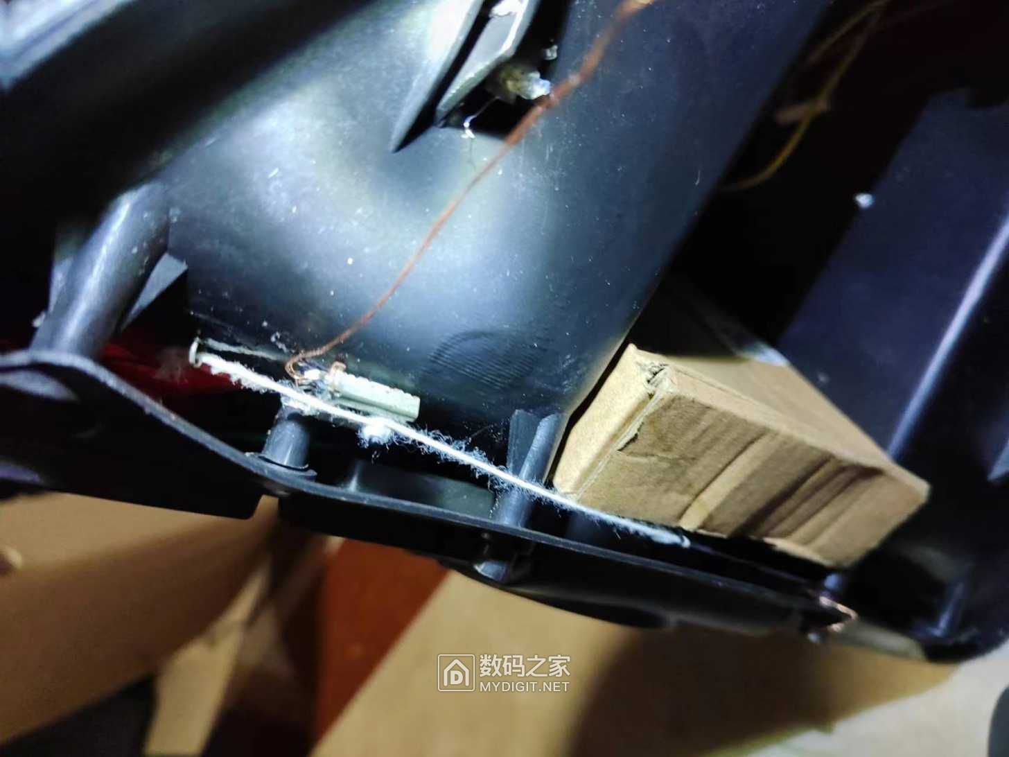

油门用的滑动电位器,拆的汽车的自动大灯模块上的。在油门踏板上绑上油门拉线,拉线中间绑在电位器上,后端绑上皮筋固定住,皮筋用于电位器复位,
试了下,油门踏板踩的越重,车速越快,提速也是很线性的,改装比较成功,提高了可玩性
