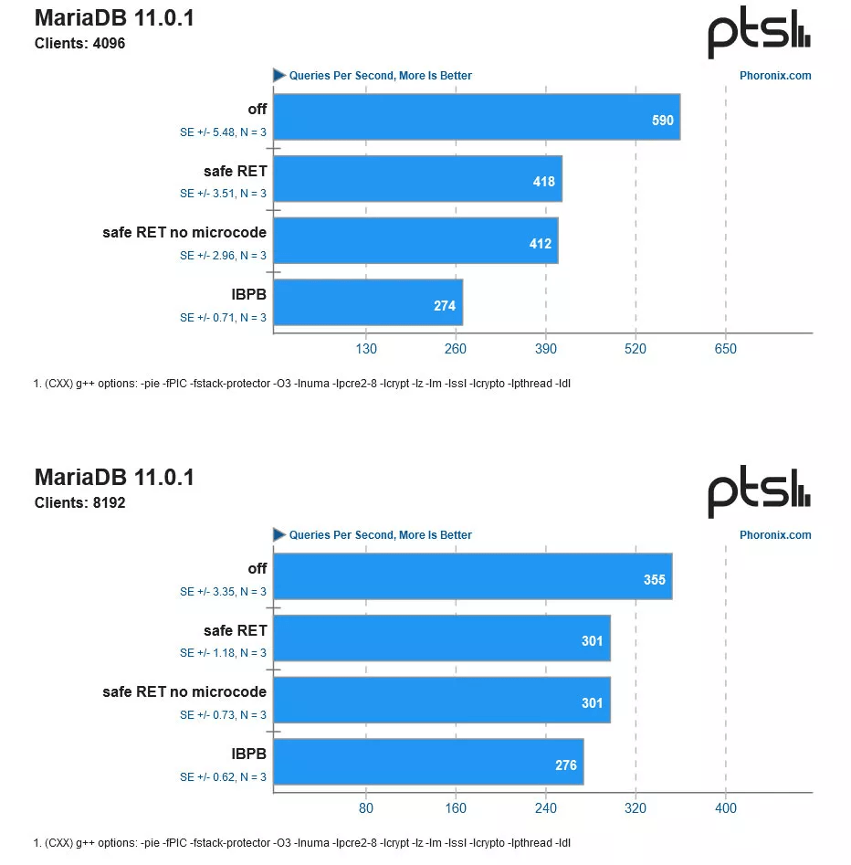

AMD 日前披露了一个新发现的“Inception”CPU 漏洞,IT之家早前报道,该漏洞可泄露敏感数据,AMD 日前已经发布了相应补丁解决漏洞问题,不过外媒 Phoronix 在日前测试新补丁后发现,安装补丁后的设备 CPU 性能显著下降。
据悉,所有 Zen CPU 都受到 Inception 漏洞影响,黑客可通过创建一条指令,将 CPU 引导到一个重复函数中,从而让 CPU 溢出,导致数据泄露。
AMD 日前紧急发布的针对“Family 19”" 处理器(即 EPYC 处理器)的修复补丁,不过外媒 Phoronix 在日前测试后发现,在安装该修复补丁后,“密集型计算”的应用程序(如 MariaDB 软件)中却出现了明显的性能下降,性能折损超过了 50%,表明该补丁“严重影响了基于数据处理的软件”。
外媒表示,他们希望 AMD 能尽快解决漏洞的同时,解决补丁所带来的性能问题,否则可能让企业客户导致“惨痛的后果”。
