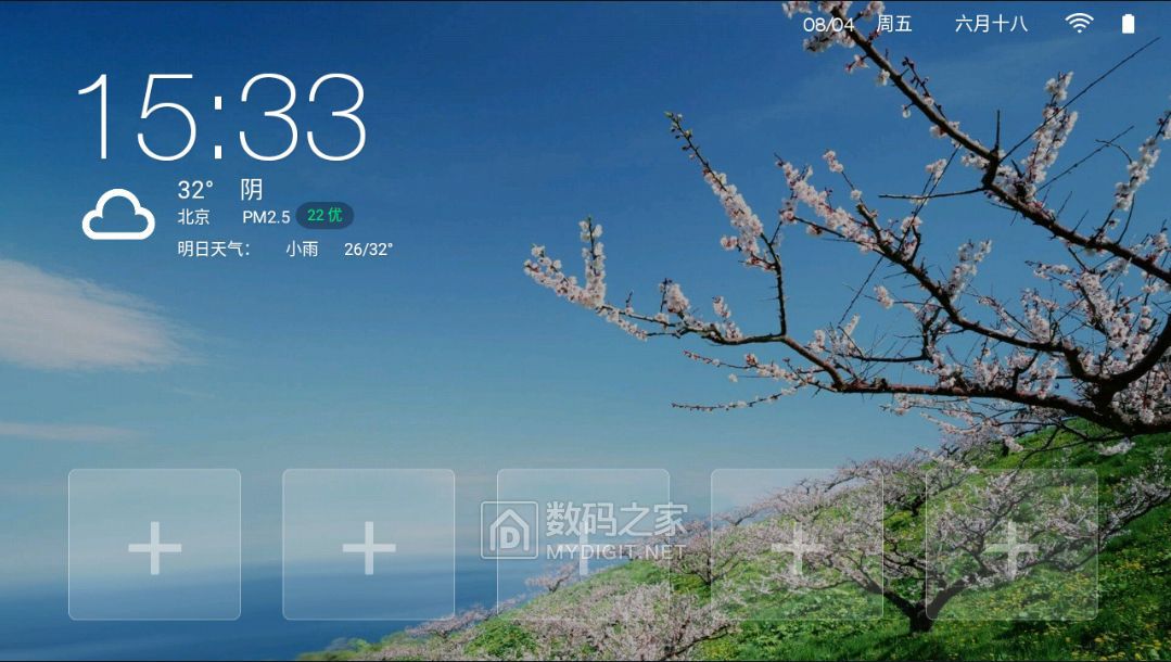

湖南魔百盒cm101s_Hi3798MV100_emmc_无线网卡5995_当贝桌面卡刷固件包内有主板图及教程
特点:
1、适用于对应型号的电视盒子刷机;
2、开放原厂固件屏蔽的市场安装和u盘安装apk;
3、修改dns,三网通用;
4、大量精简内置的没用的软件,运行速度提升,多出大量的存储空间;
5、去除应用安装限制;
6、支持开机自启动、开机密码锁、儿童应用锁、应用隐藏、开机自动进入HDMI等各种花式功能 ;
刷机教程:
1、准备一把镊子和一个USB2.0接口8G大小的无任何电脑操作系统启动盘功能的FAT32格式的U盘和把机顶盒拆开;
2、将bootargs.bin、fastboot.bin、recovery.img、update.zip等4个文件复制放入U盘里;
3、然后插上拆开了的机顶盒上,用镊子短接主控芯片1-2两个管脚;通电开机,大概10-15秒左右就会出现刷机界面,然后松开短接;
4、然后耐心等待刷机完成。
