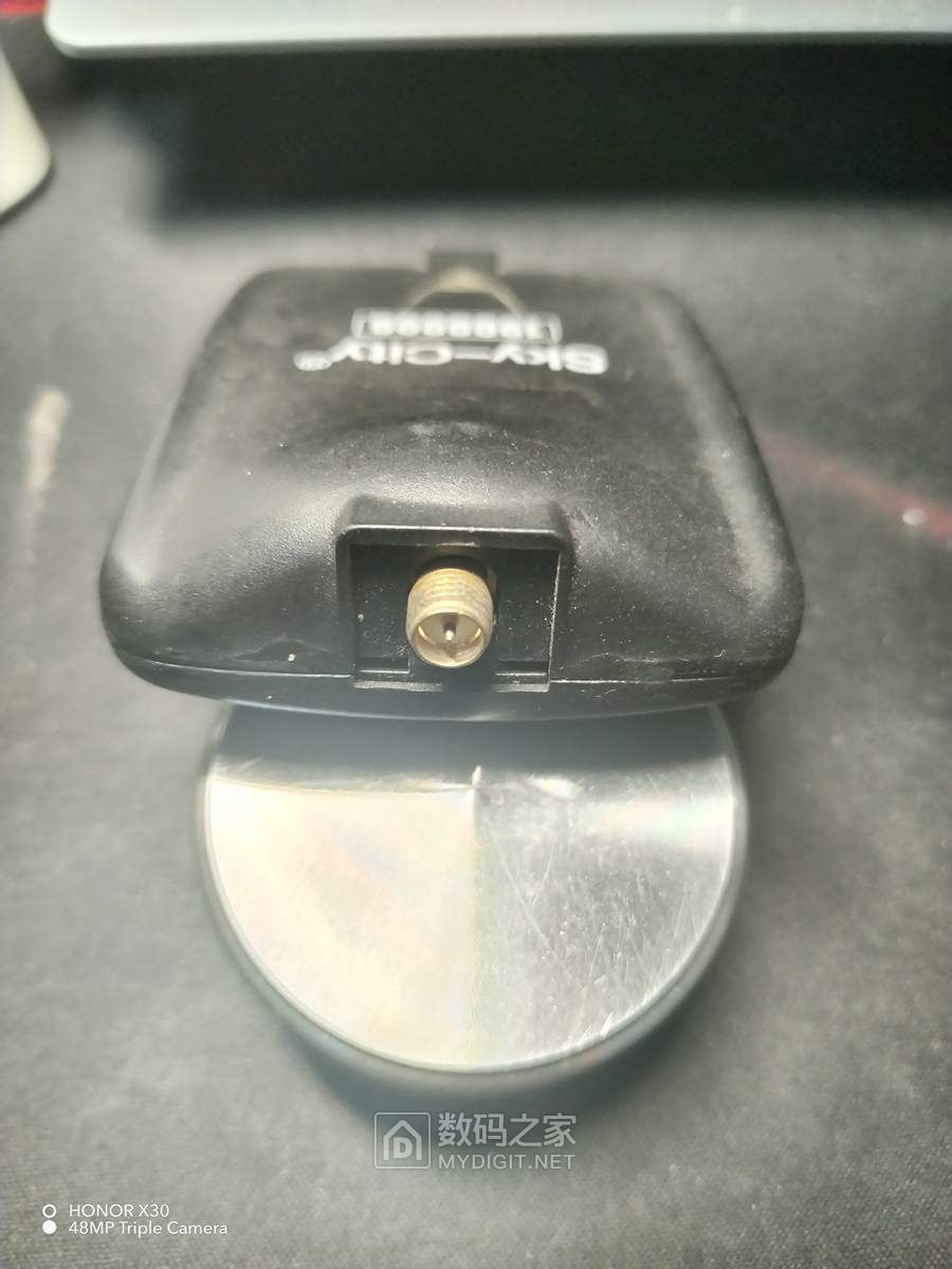

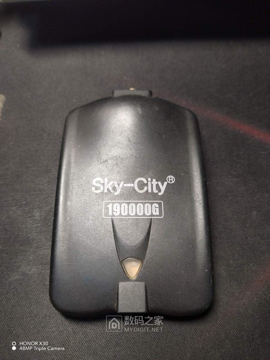

外观
SKY-CITY IDU190000G
SKY-CITY IDU190000G
天线接口,SMA,刚查了SMA样式还很多,不过我认为这个口可以按水暧行业称呼其为外丝公头

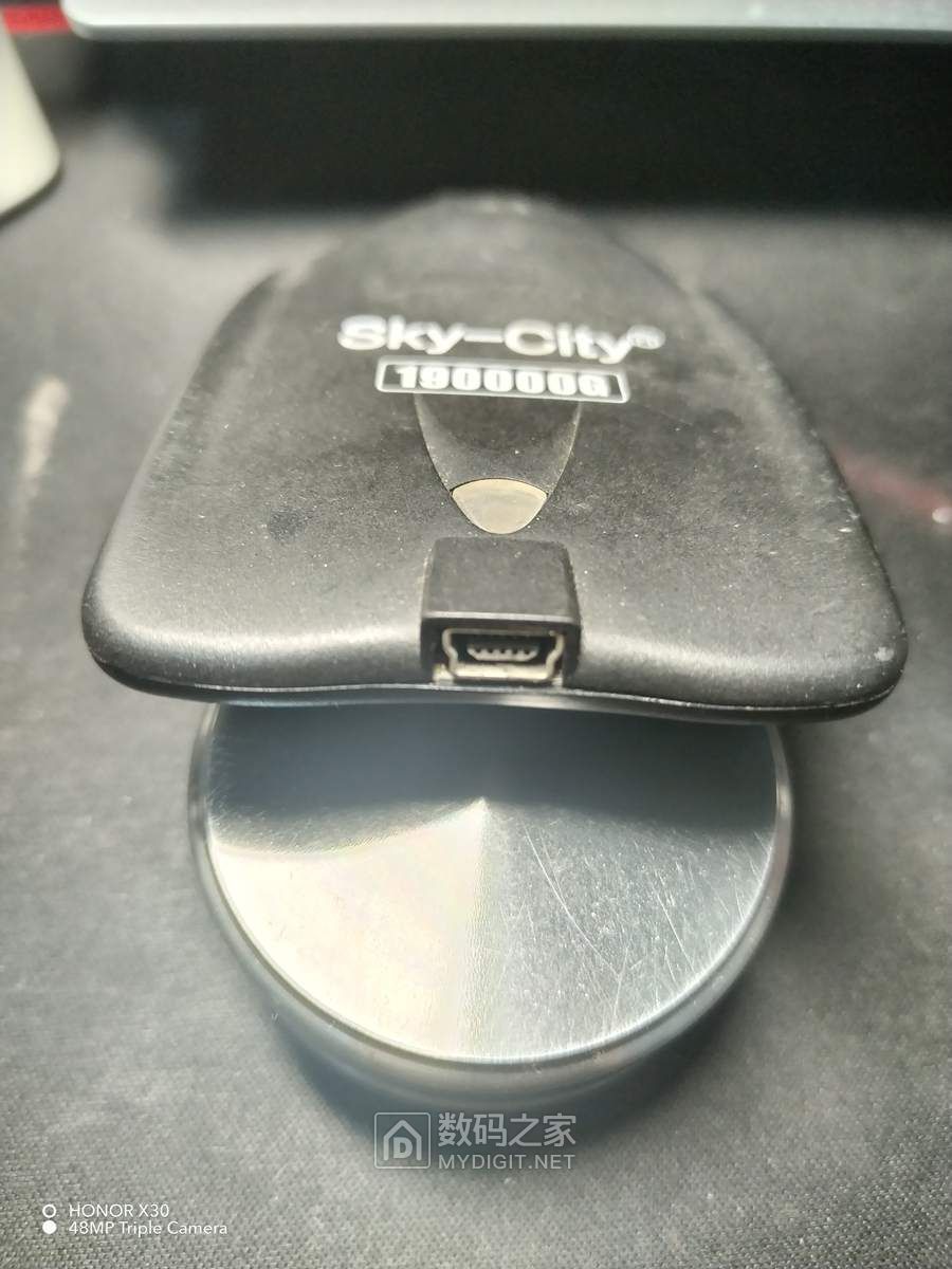

当年流行的mini USB接口,有一段时间这种接口出现在各种电子设备上面
如:mp3,移动硬盘,外置读卡器,光驱,甚至现在几乎绝迹的外置软驱等
这种接口最高支持USB2.0

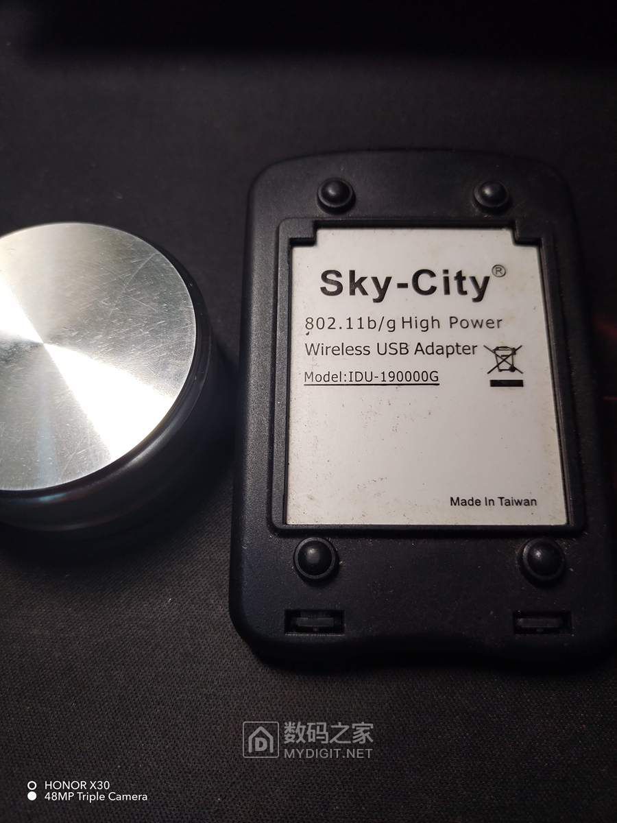

网卡背面的铭牌
只支持802.11b/g协议
旁边的金属块是我的手把件

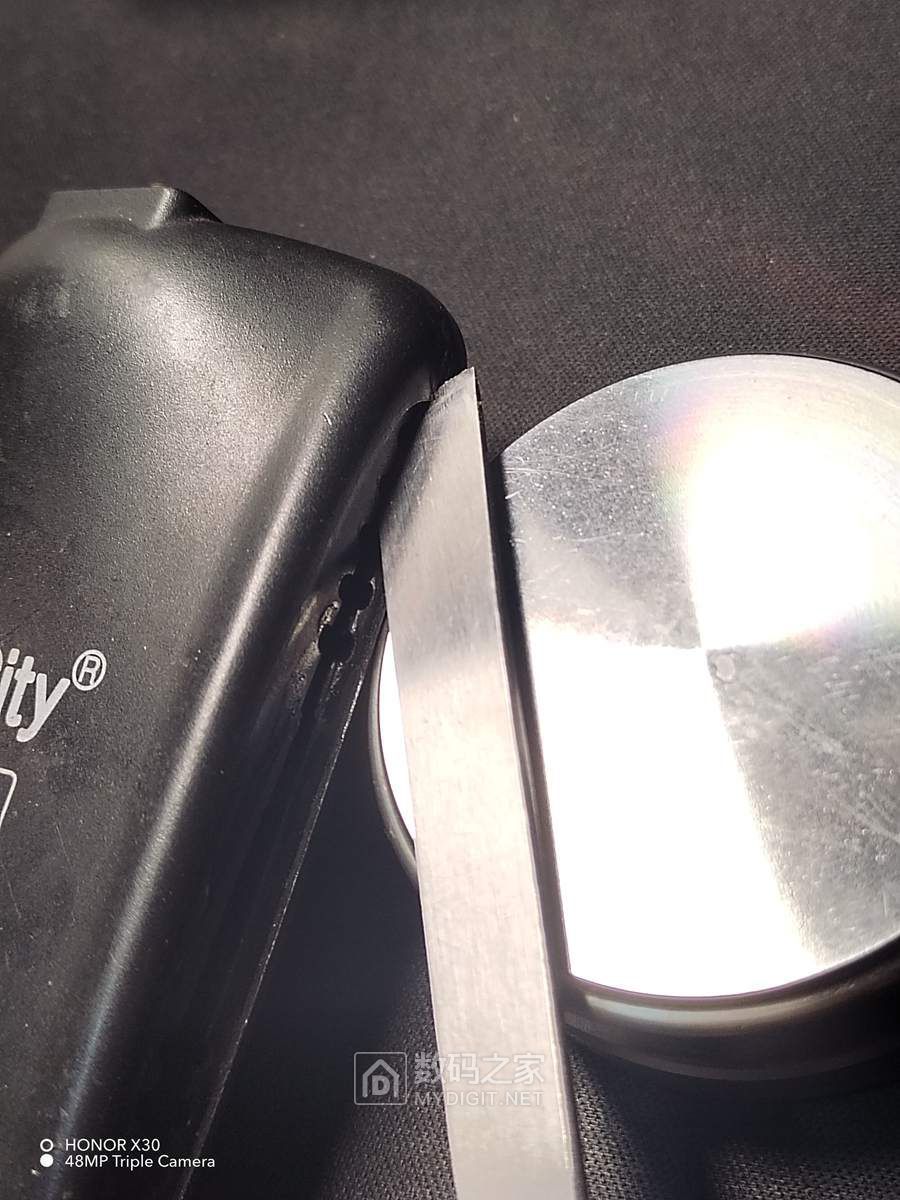

另外,这个网卡是通过卡扣固定的,下图中最下方两个矩形就是两个卡扣,拆机就在这里开始

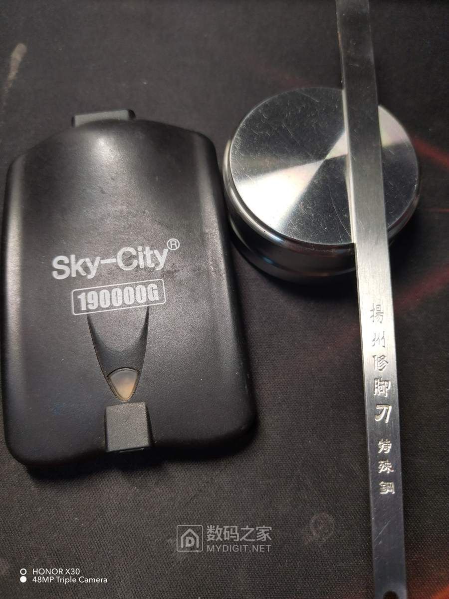

拆机准备,网卡,手把件,扬州三把刀其中一把
拆机先拆开上图中提到的两个卡扣,然后就简单的用修脚刀插进去就开了
这个之前经常被掉地上摔散,所以我用胶把上下盖粘住了,但在修脚小刀的作用下,胶粘也没用

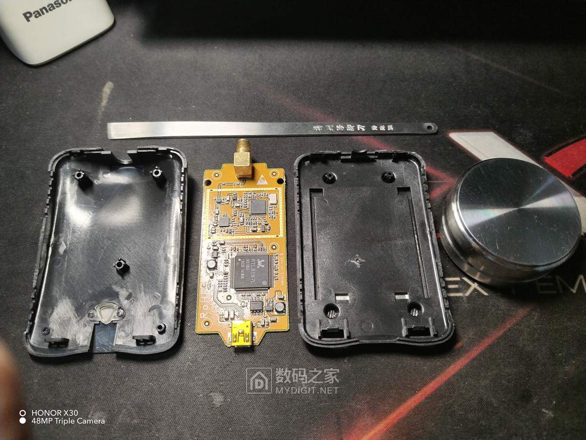

扬州刀,上中下三块,以及我的手把件

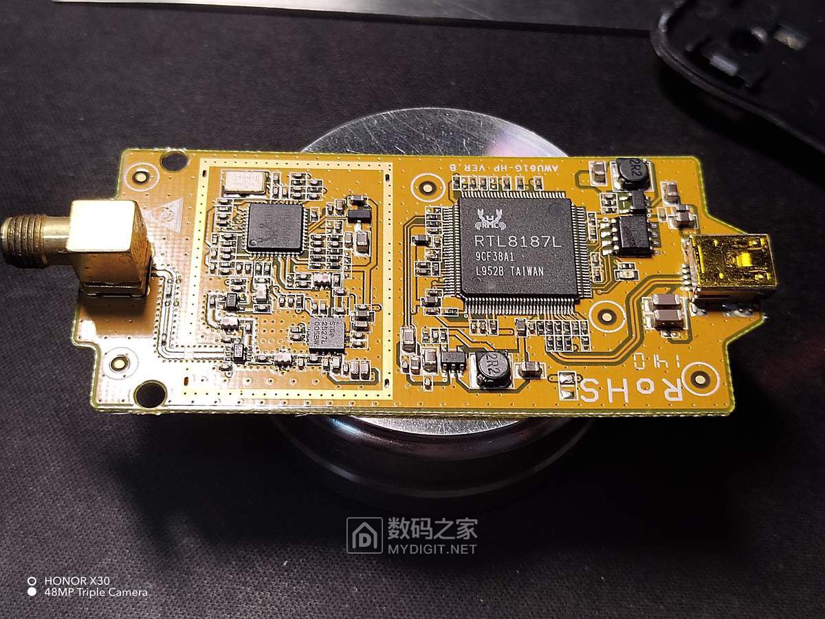

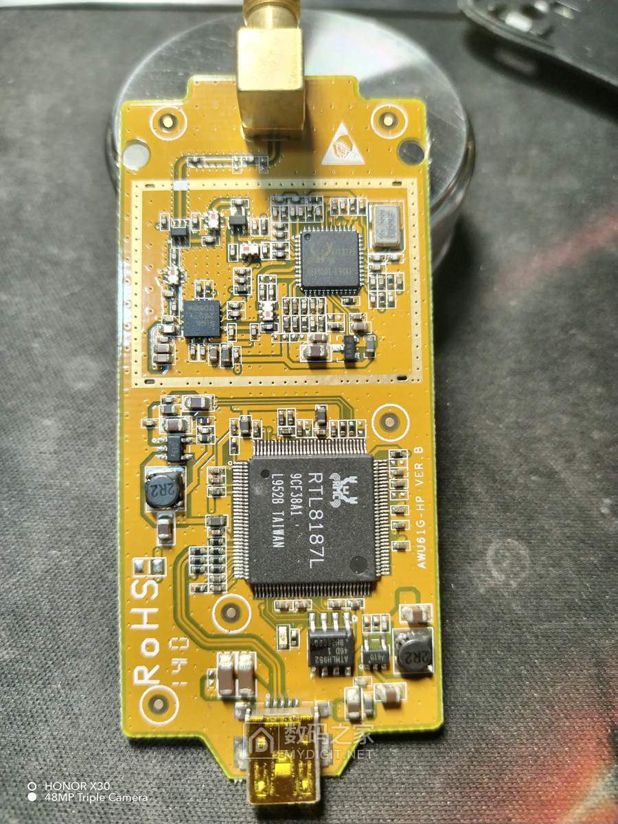

主板横置
主板竖起来看

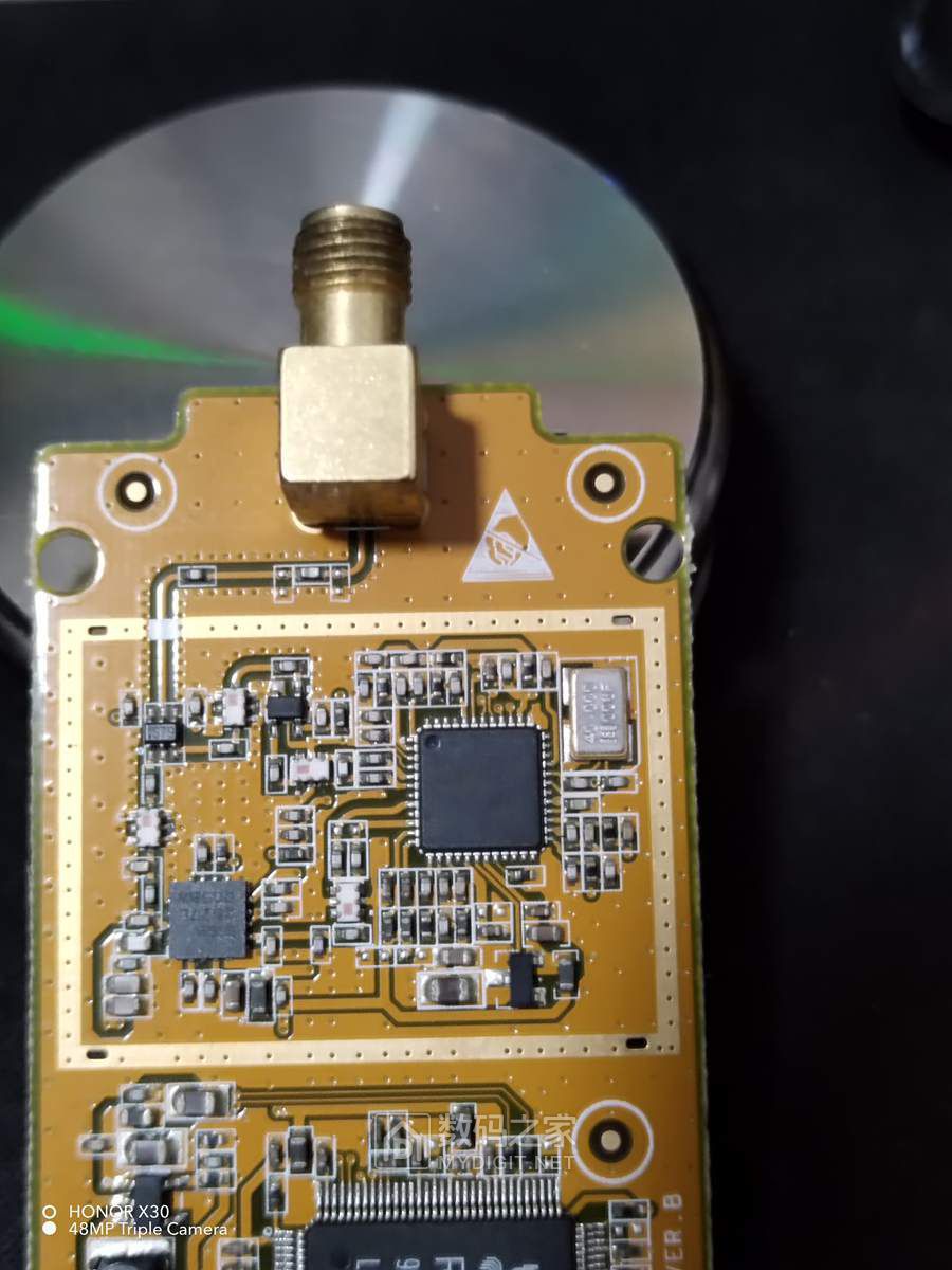

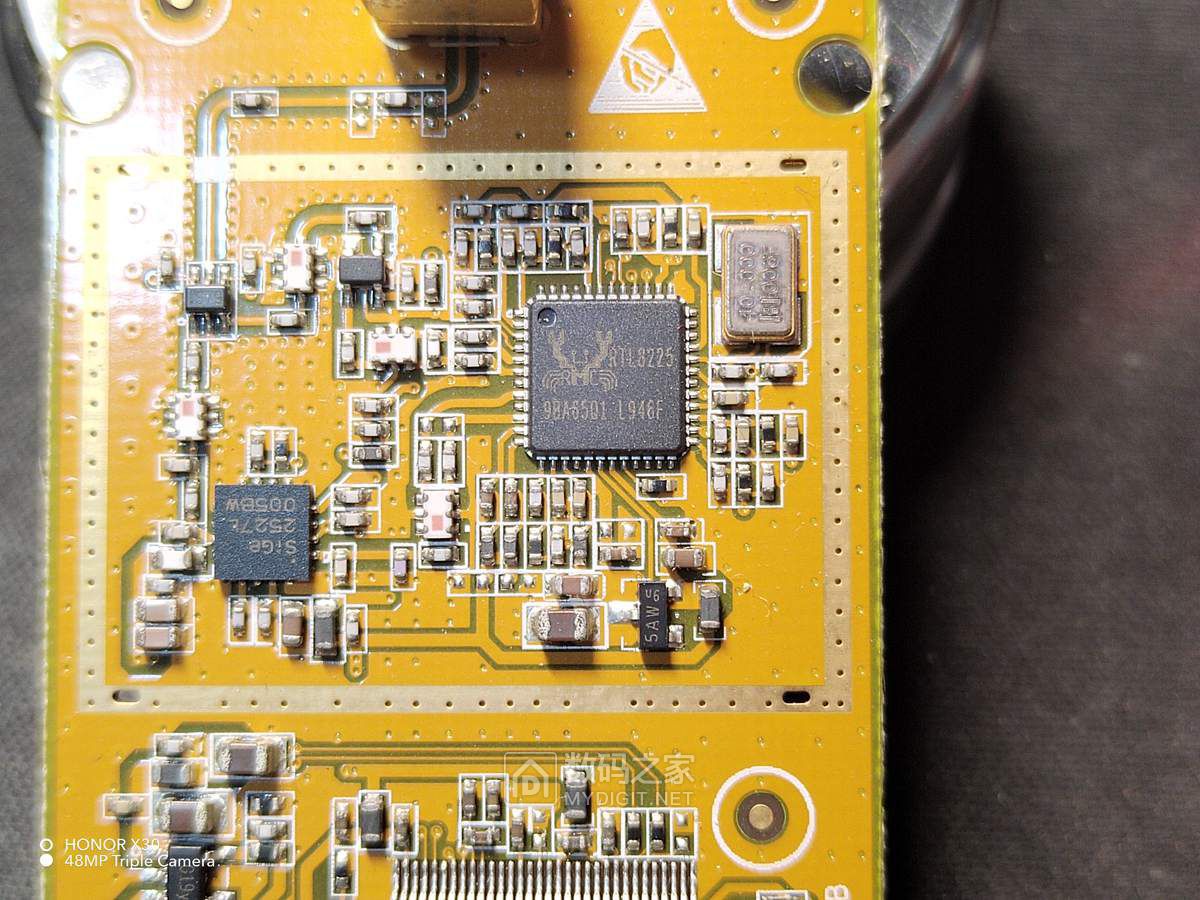

这里是不是还设计有一个屏蔽罩似的东西啊

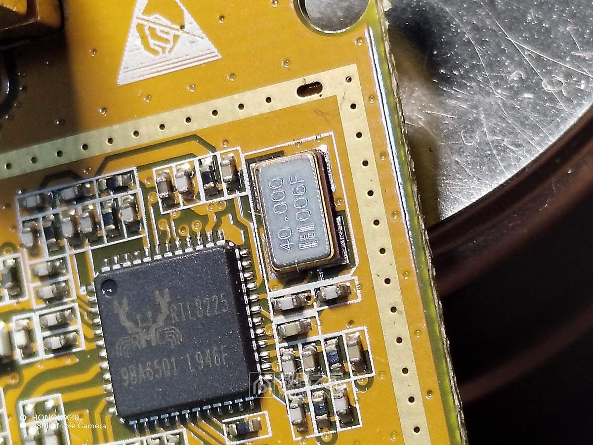

近着看这
晶振吗?RTL8225?

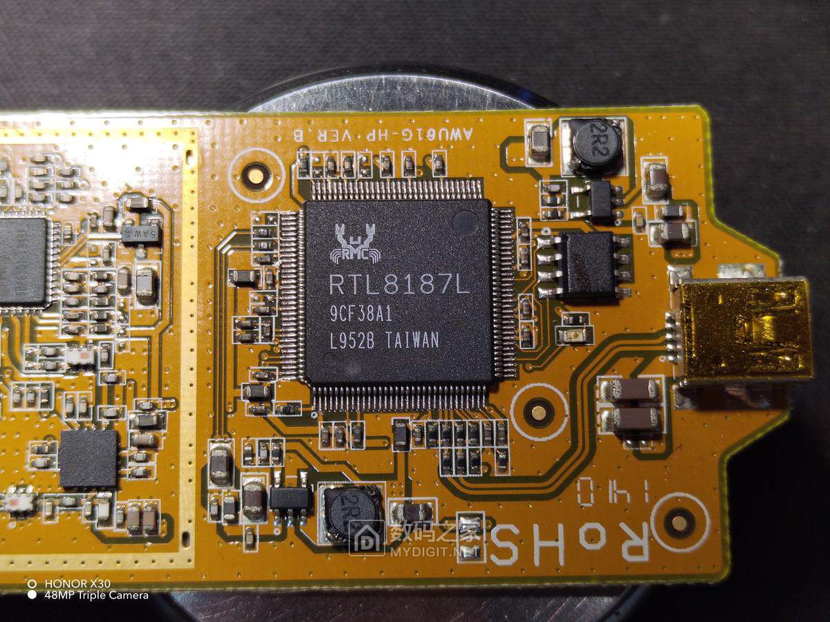

RTL8187
RTL8187
传说中的RTL8187

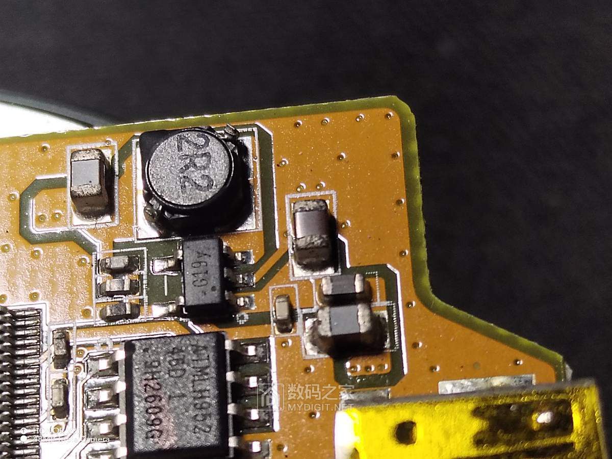

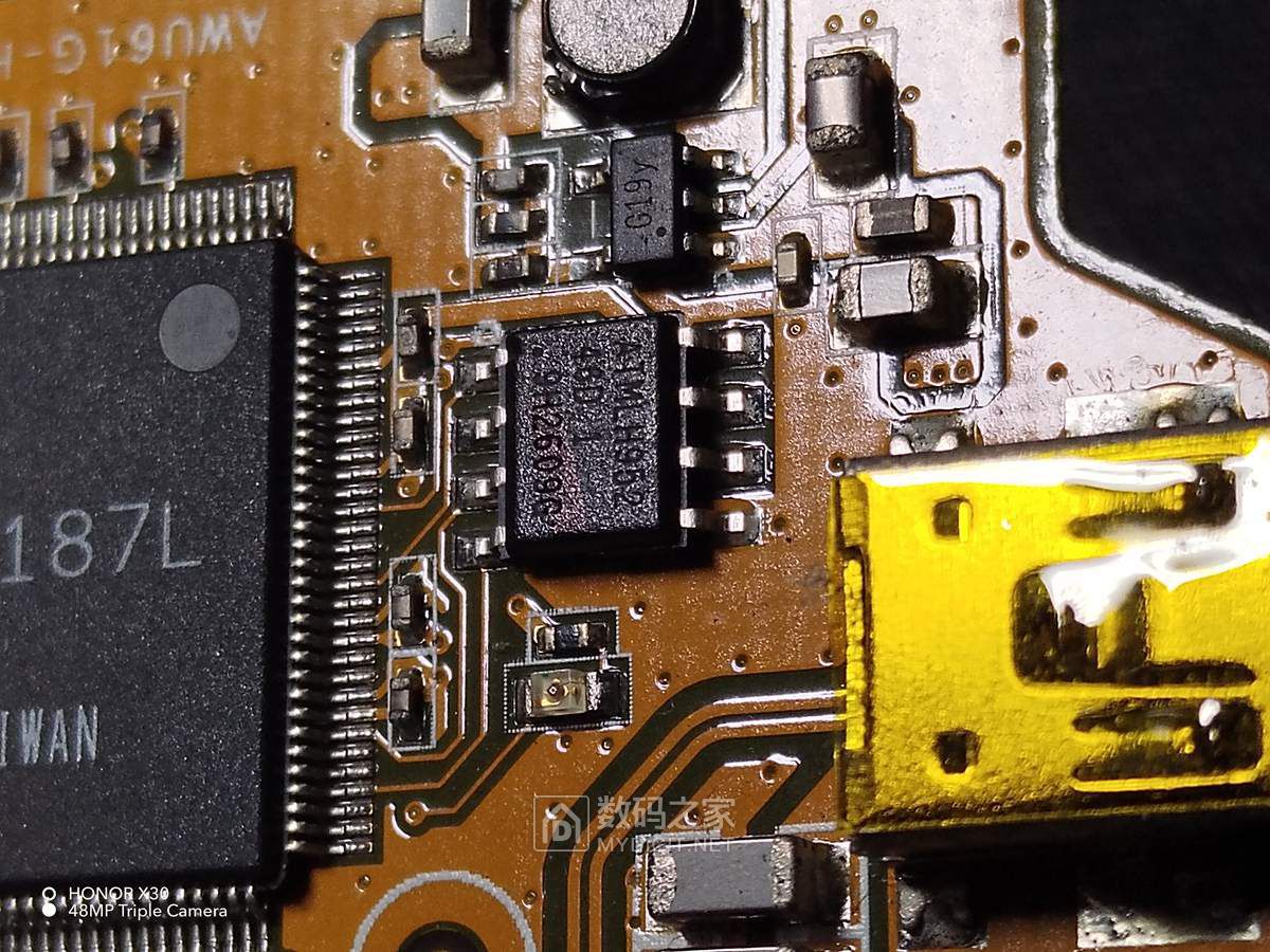

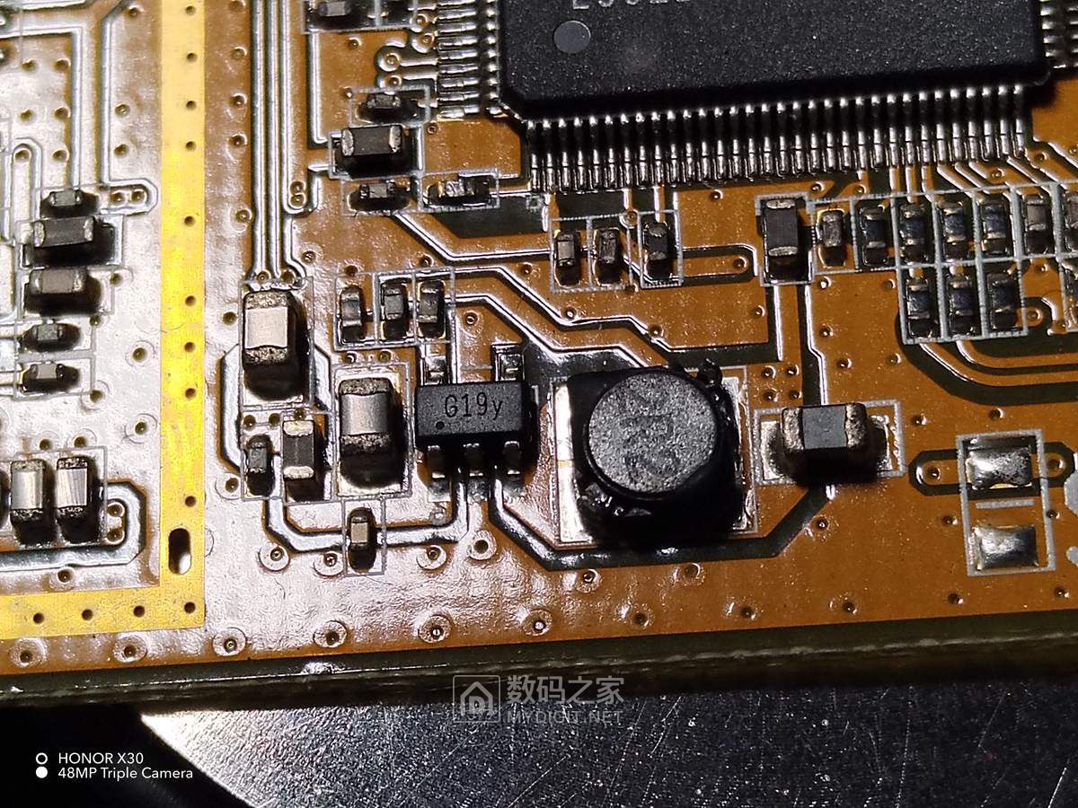

周边的各种芯片,不了解这方面知识
周边芯片

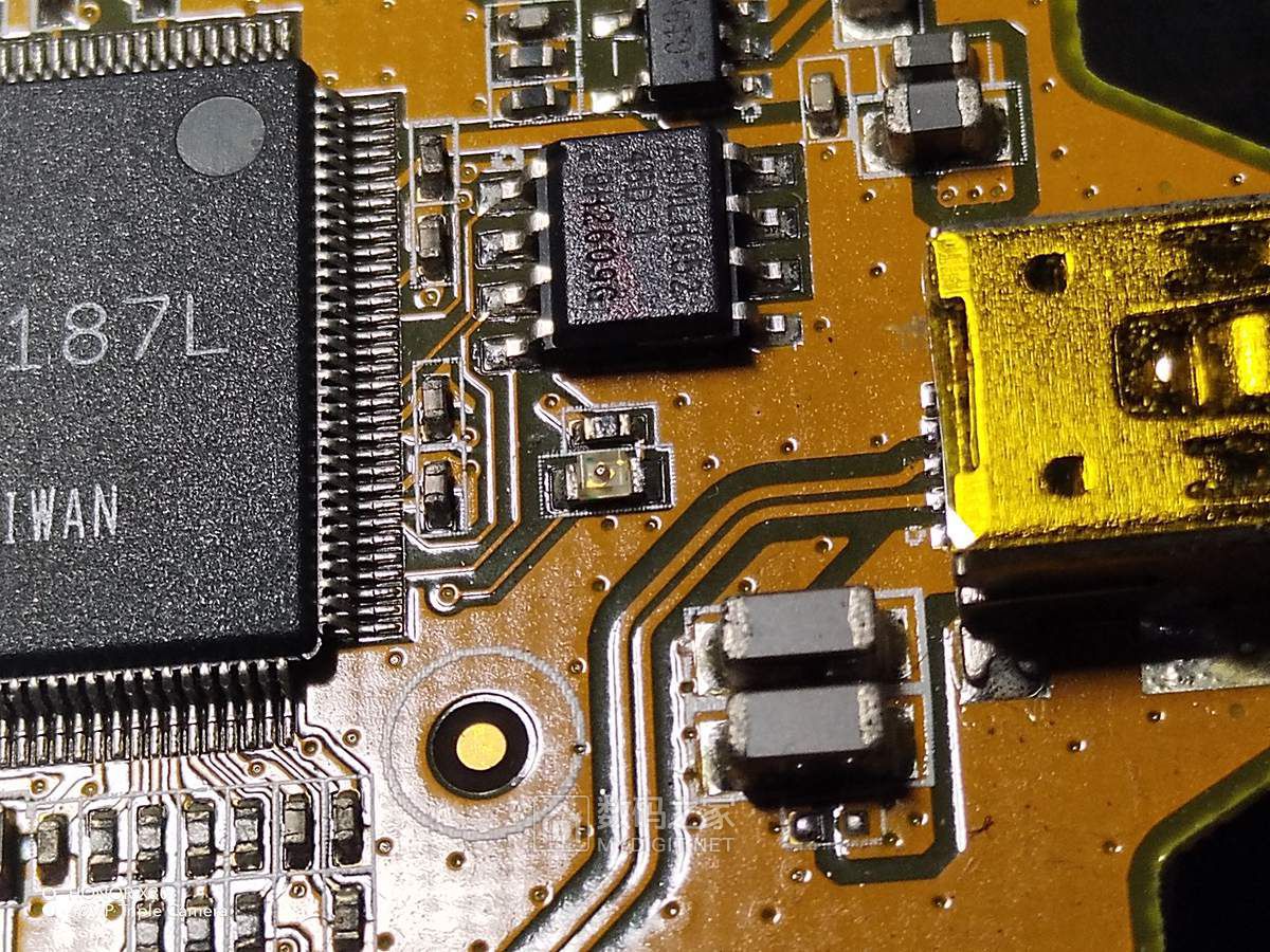

右上角是小贴片看起来和周围的不一样呢,是个什么元件啊
图片最中间那个似乎透明的是个led灯

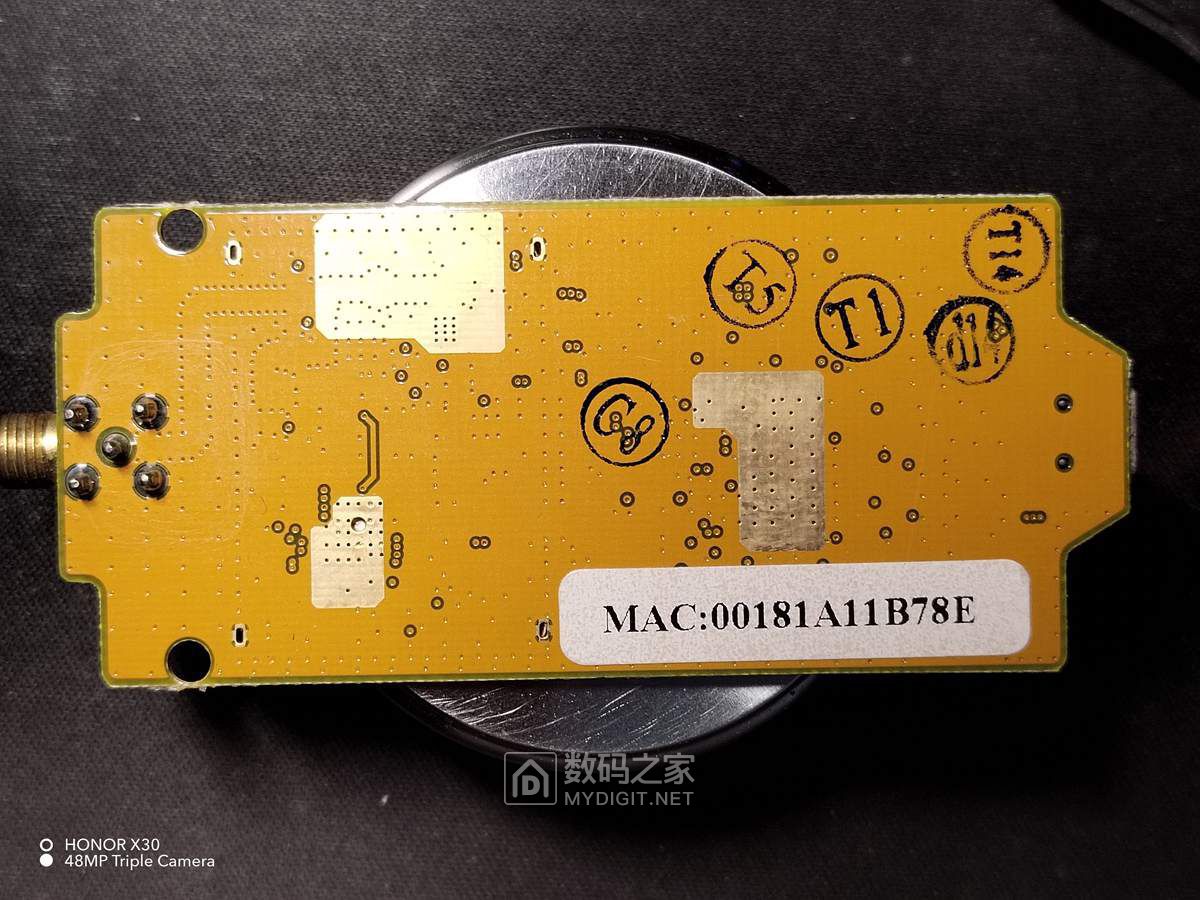

主板背面没有什么元件,只有个贴纸上标注着这个无线网卡的mac地址

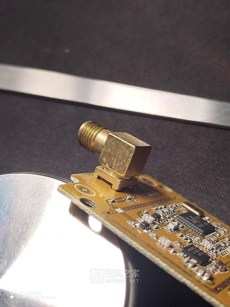

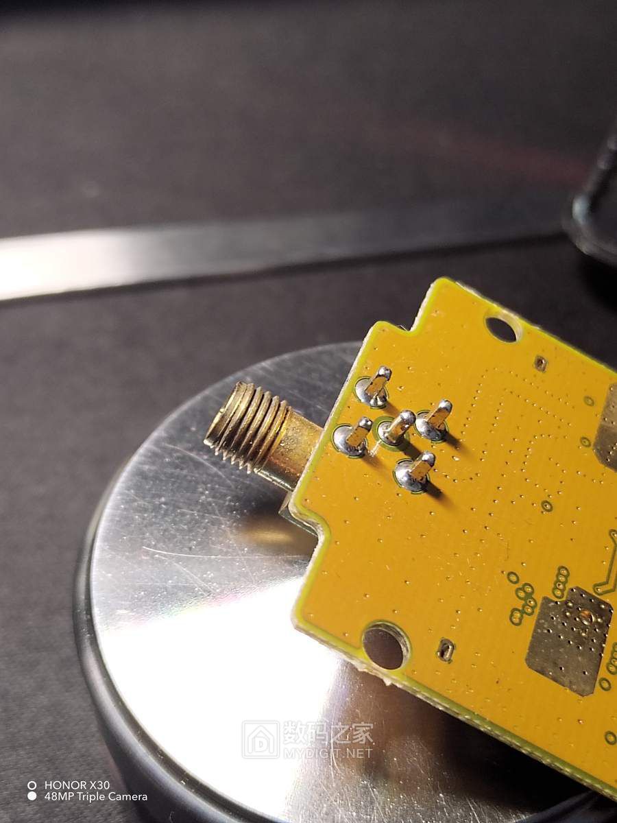

sma接头是焊接的,看起来很漂亮
换个方向看SMA接口

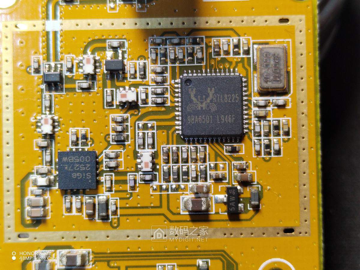

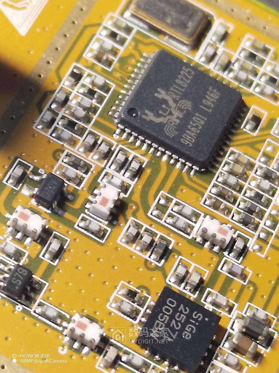

8225周围的芯片

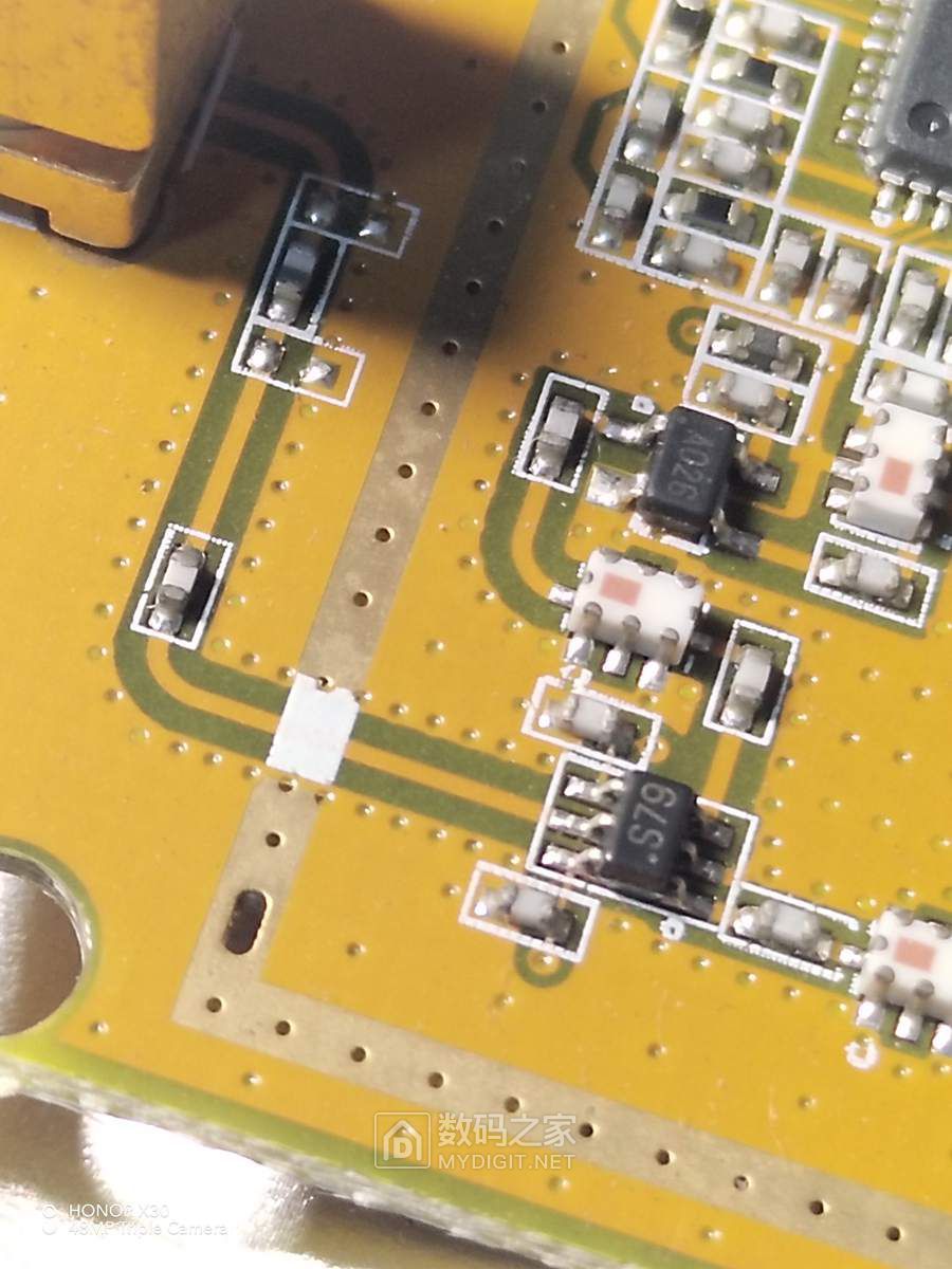

另外还有好多白色的多脚的是什么元件啊,头一次见
好多这种白色的小元件
还有

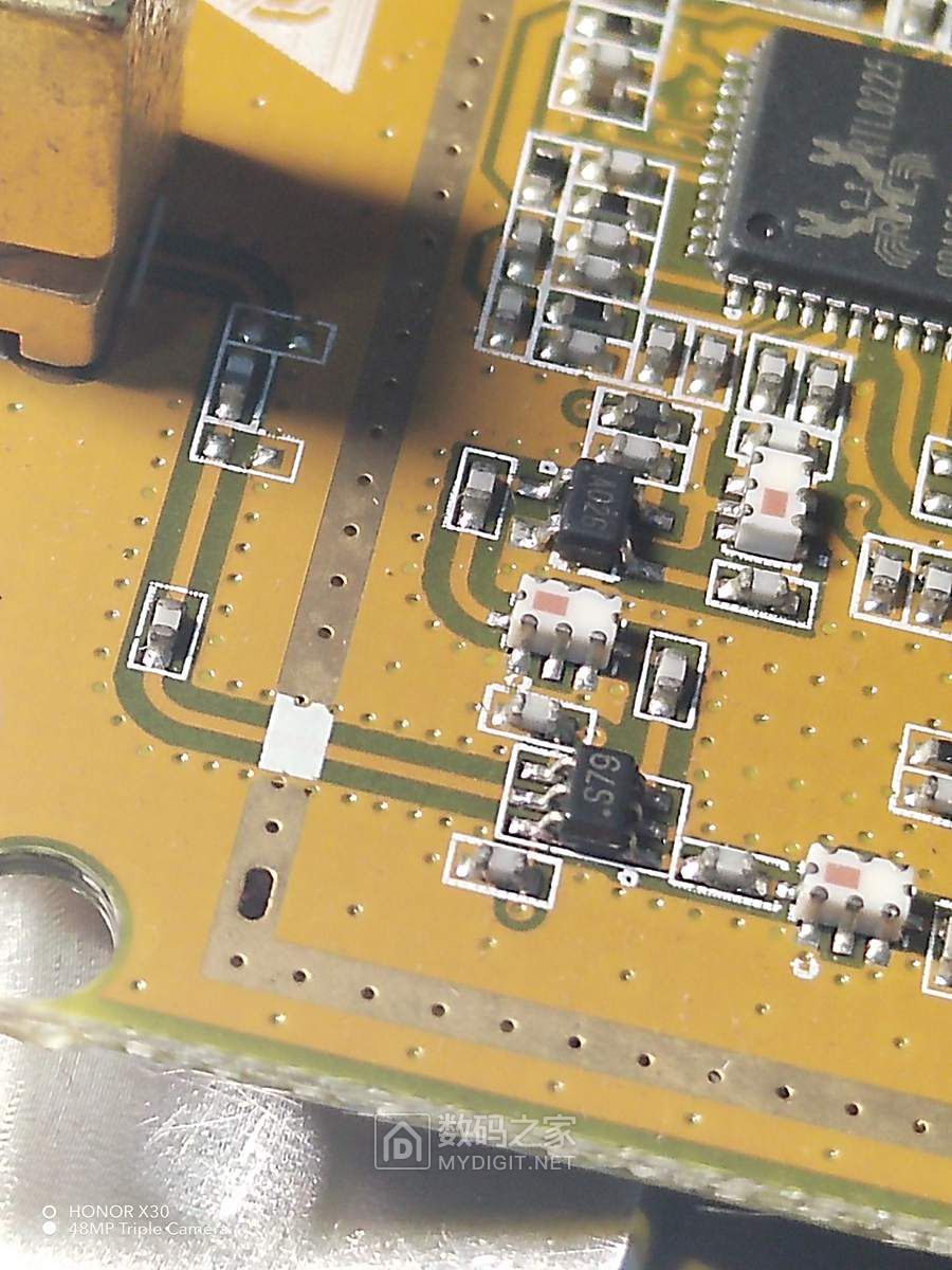

S79射频开关芯片,连接天线发射与接收信号

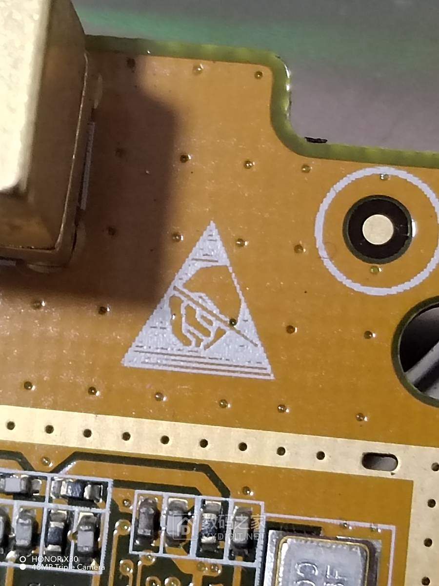

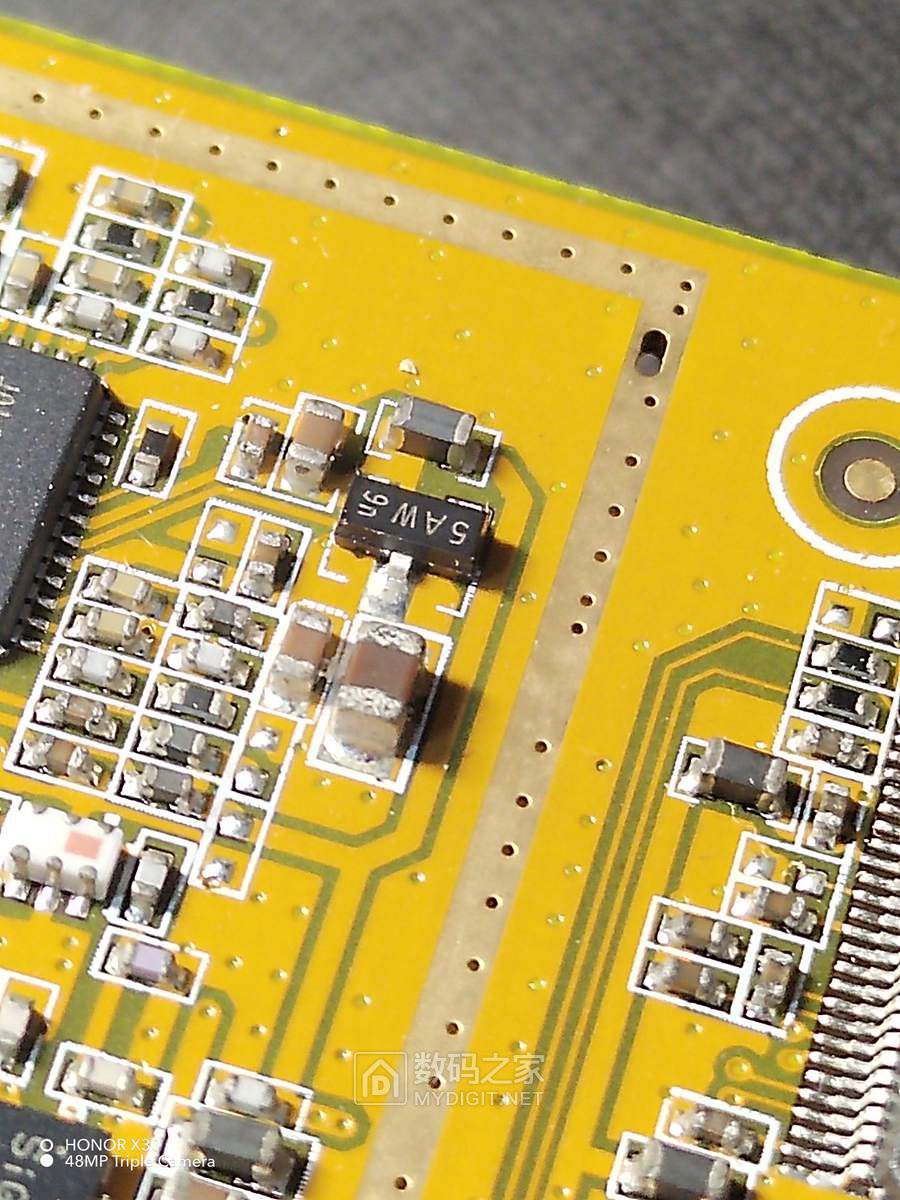

另外,在这里怎么还有个三角图标,里面好像是个谁的头像?
近了拍照
